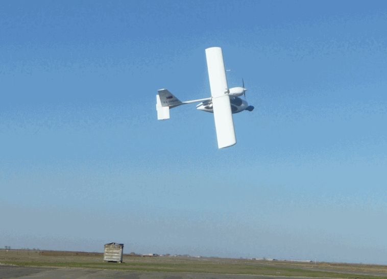

[media]http://maslov.su/films/prot-takeoff.mpg[/media]

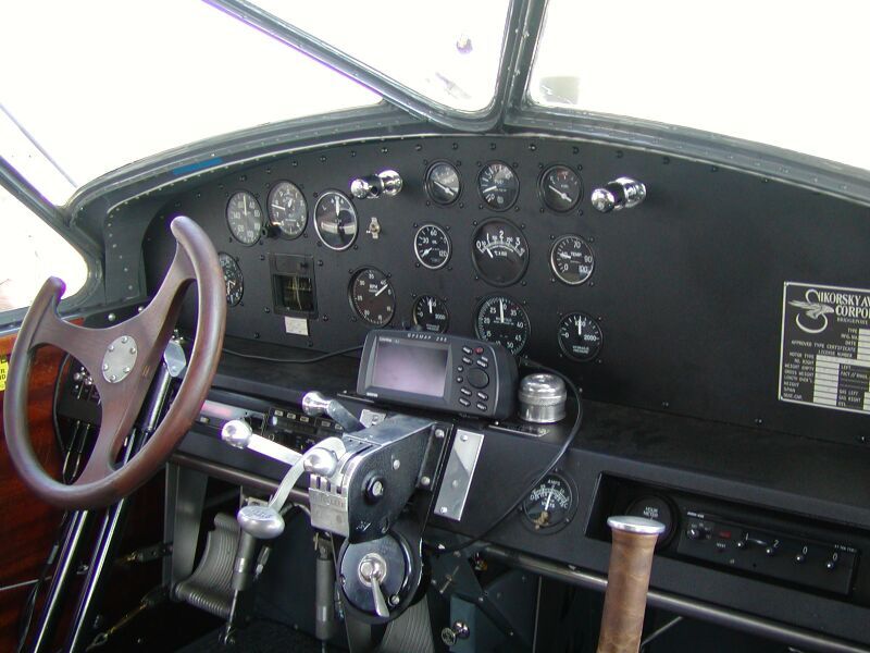

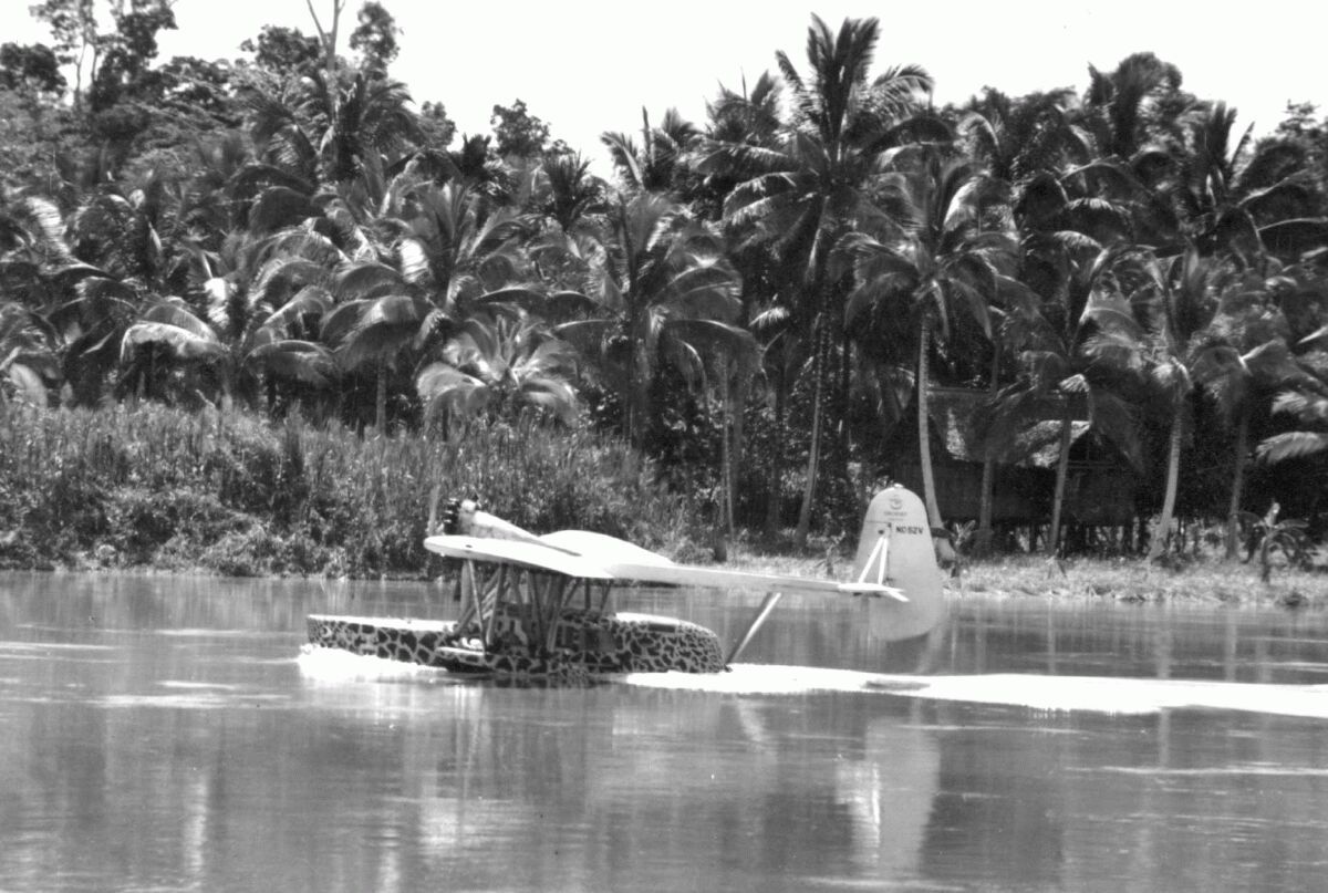

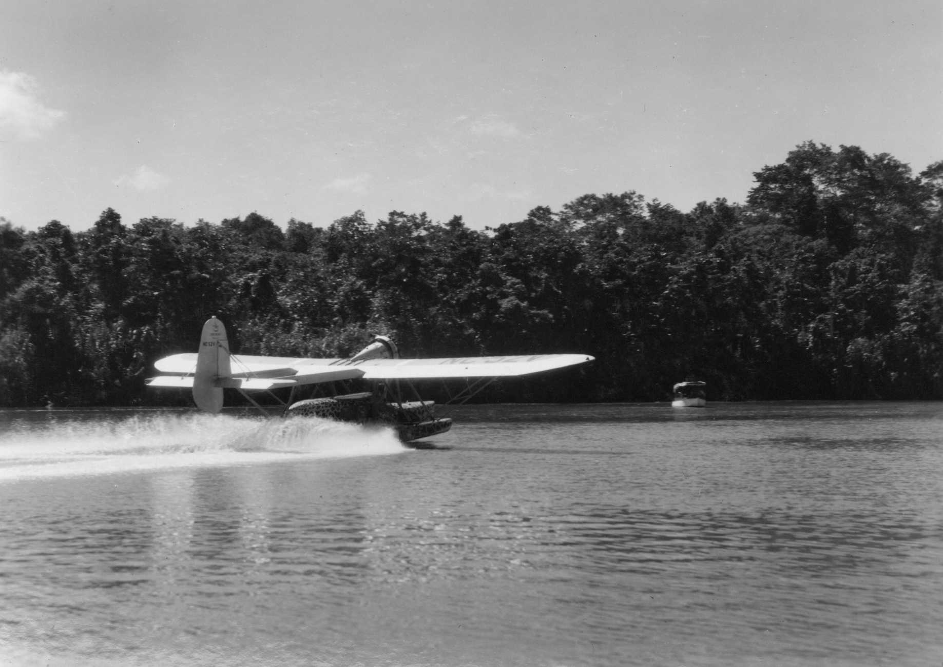

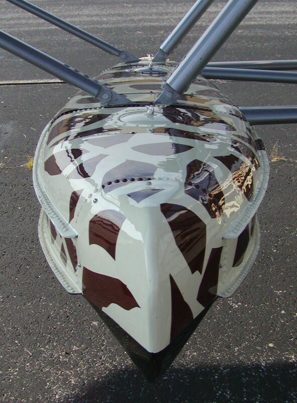

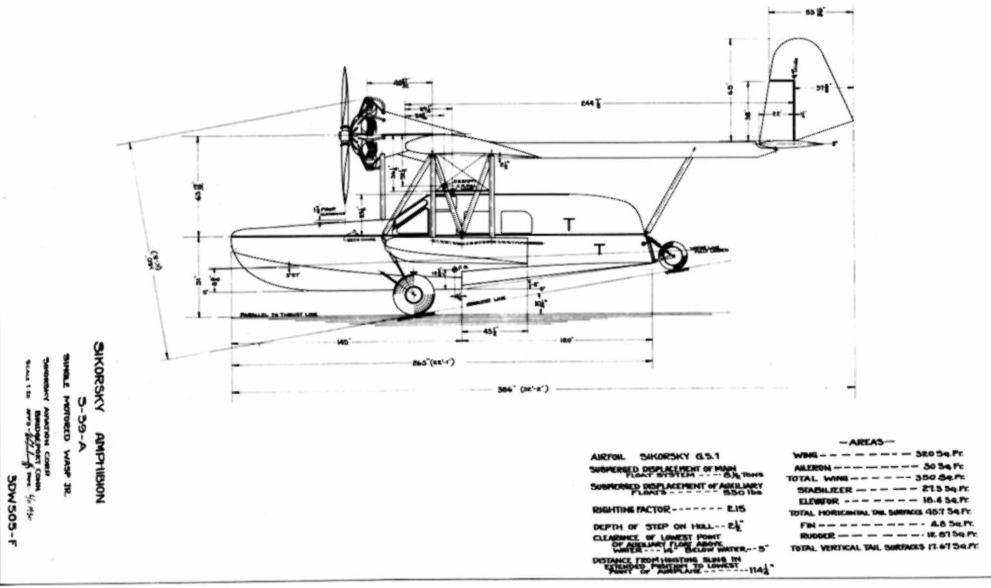

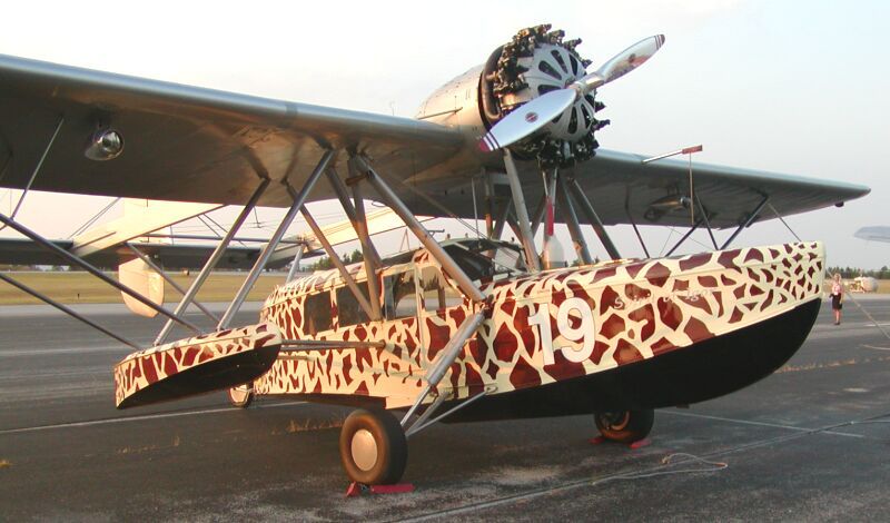

Показанный гидросамолёт-амфибия напоминает амфибии Сикорского 30-х гг.
Если вы присмотритесь к машинам Игоря Сикорского, то с удивлением для себя обнаружите, что у него некоторые детали были продуманы гораздо серьёзнее, чем у СИГМЫ (не в обиду Игнатьеву С.В.). Потому как Сикорский строил самолёты не для покатушек вокруг собственного хвоста в хороших условиях, а для реальной работы. И они у него действительно РАБОТАЛИ в поте лица
Посмотрите - не пожалеете
http://www.airminded.net/sikorsky1/s39.html
Подборка о S-39
    66,8 КБ · Просмотры: 424
    96 КБ · Просмотры: 434

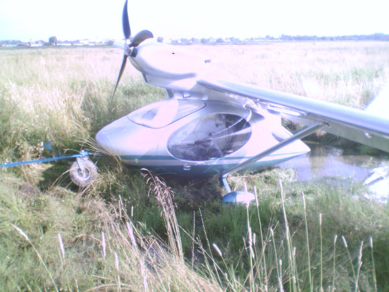

Вынужденная посадка на Сигме в болото.
Какое счастье, что моторчик не в носу...

В автоспорте есть такой термин торможение двигателем это когда тормозишь сначала бампером, потом радиатором, и только потом двигателем. Если сильно не повезло то дальше тормозишь ступнями, коленными чашечками и тазобедренными костями. Теперь смотрим на фото, представляем, что там стоит средних размеров пень а скорость встречи с родимой чуть больше и думаем где бы лучше в этом случае иметь кусок железа весом сто килограммов, даже такой дорогой, впереди, сверху или сзади... Да вообще о чем мы, остановившись и присев на скамейку... Нравится, летайте, первая любовь она всегда не забываемая :🙂
