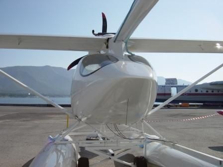

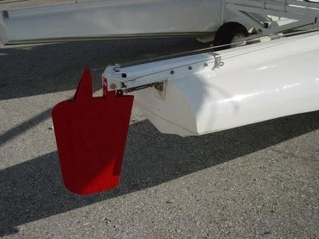

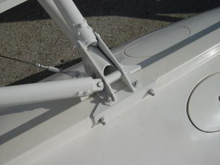

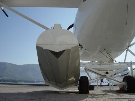

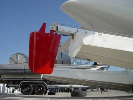

Интересует конструкция фюзеляжа с хвоста. Есть фотки?
Для 3D-модели нет, а для поплавковой амфибии, пожалуйста...
И как сказал бы один из моих Учителей "это же аэродинамическое безобразие!"

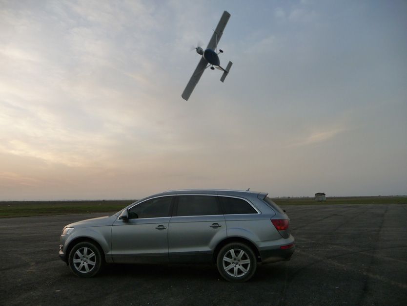

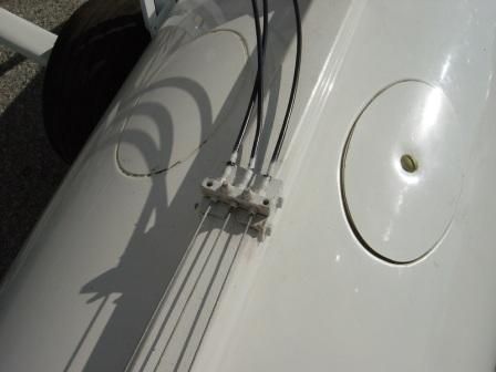

...и еще...

Двигатель, конечно обслуживать неудобно.
Это РАЗ...
Как насчёт реактивного момента от воздушного винта на взлёте, особенно с воды и последствий от этого?
Это ДВА...
Как насчёт перетяжелённой конструкции планера? Недаром же в том же Жуковском этот самолёт "трёхфюзеляжным" кличут "за глаза".
Это ТРИ...
Как насчёт бликов на таком "ну очень обтекаемом" фонаре кабины, особенно при взлёте с воды, когда брызки летят из-под поплавков?
Это ЧЕТЫРЕ...
Есть ещё и ПЯТЬ, ШЕСТЬ.... ДЕСЯТЬ. Но стоит ли продолжать?

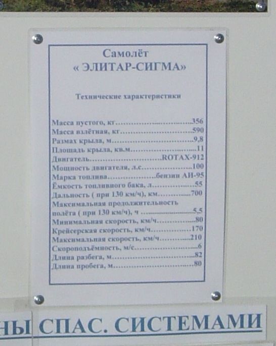

И еще.
Если Сигма на поплавках существует, то это кому-то надо.
Вопрос, а известны  ЛТХ этого варианта? Потому как на выставке с амфибией подсунули вот что:

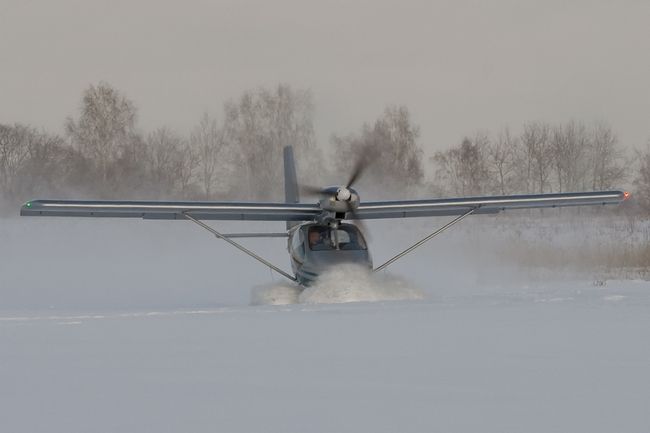

А вот вчера с лыж взлетал и заметил  очень хорошо этот самый реактивный момент, когда остановился на целине и дал полный газ. Передняя лыжа моментально закопалась в снегу и просела где-то см на 30. Но ничего криминального не произошло. Убрал газ  и покачявшись немного в кресле заставил лыжи отлепиться от снега, потом понемногу добавляя РУД разогнал Сигму и без проблем взлетел  с целины, наслаждаясь прекрасным видом из кабины и отличным поведением самолёта в воздухе...
А вот вчера с лыж взлетал и заметилочень хорошо этот самый реактивный момент, когда остановился на целине и дал полный газ. Передняя лыжа моментально закопалась в снегу и просела где-то см на 30.
Видел.
    17,8 КБ · Просмотры: 416
Децентрация тяги это явление называется - СЕМЬ.
А реактивный момент воздушного винта - это несколько иное, чем вы думаете 😎
