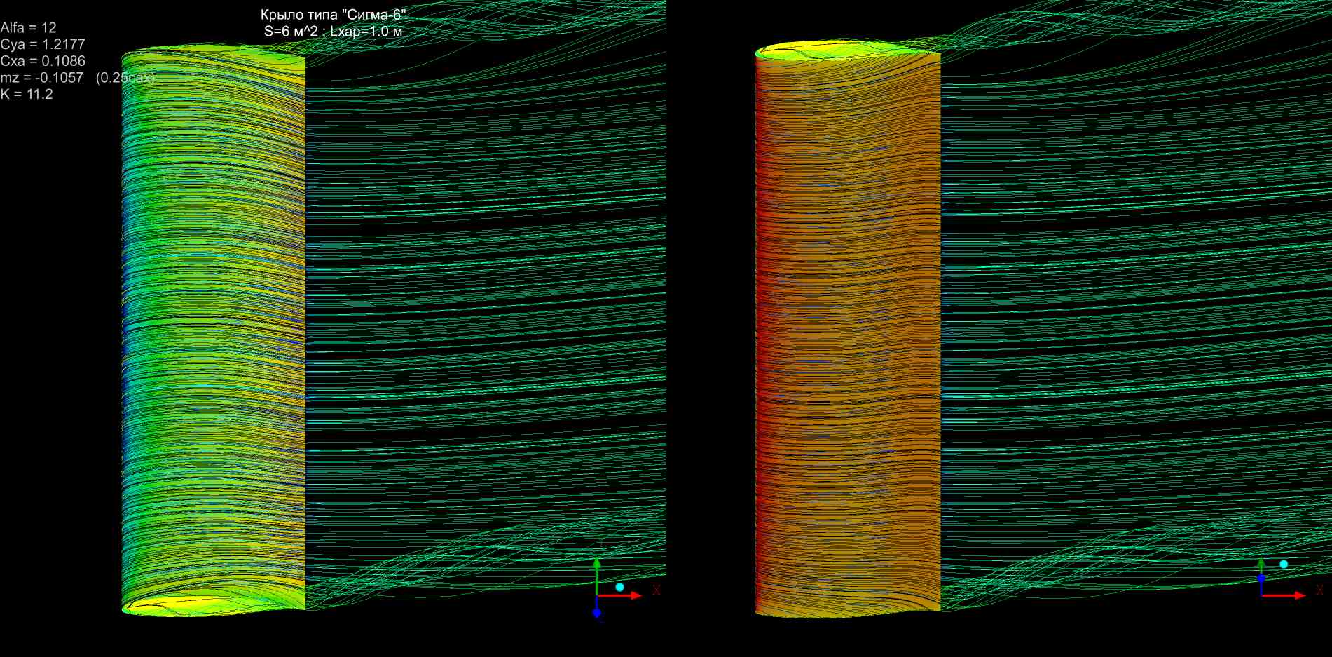

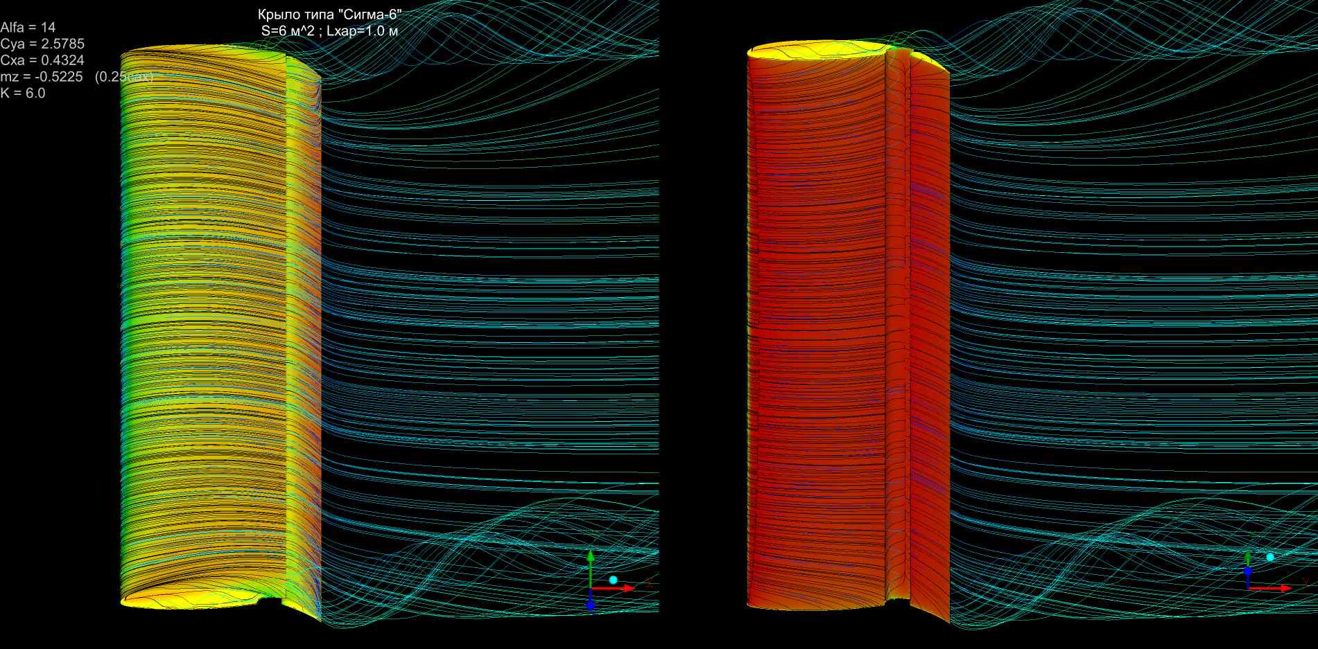

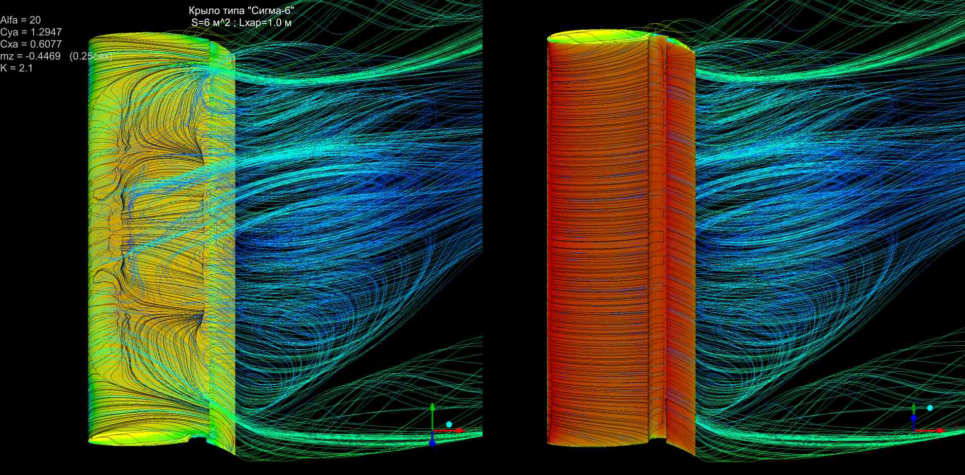

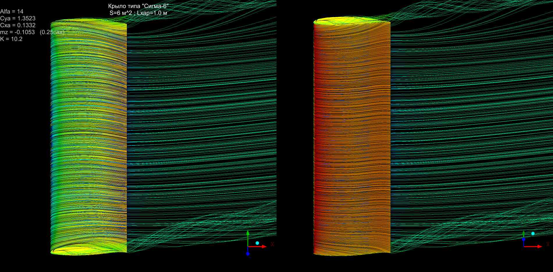

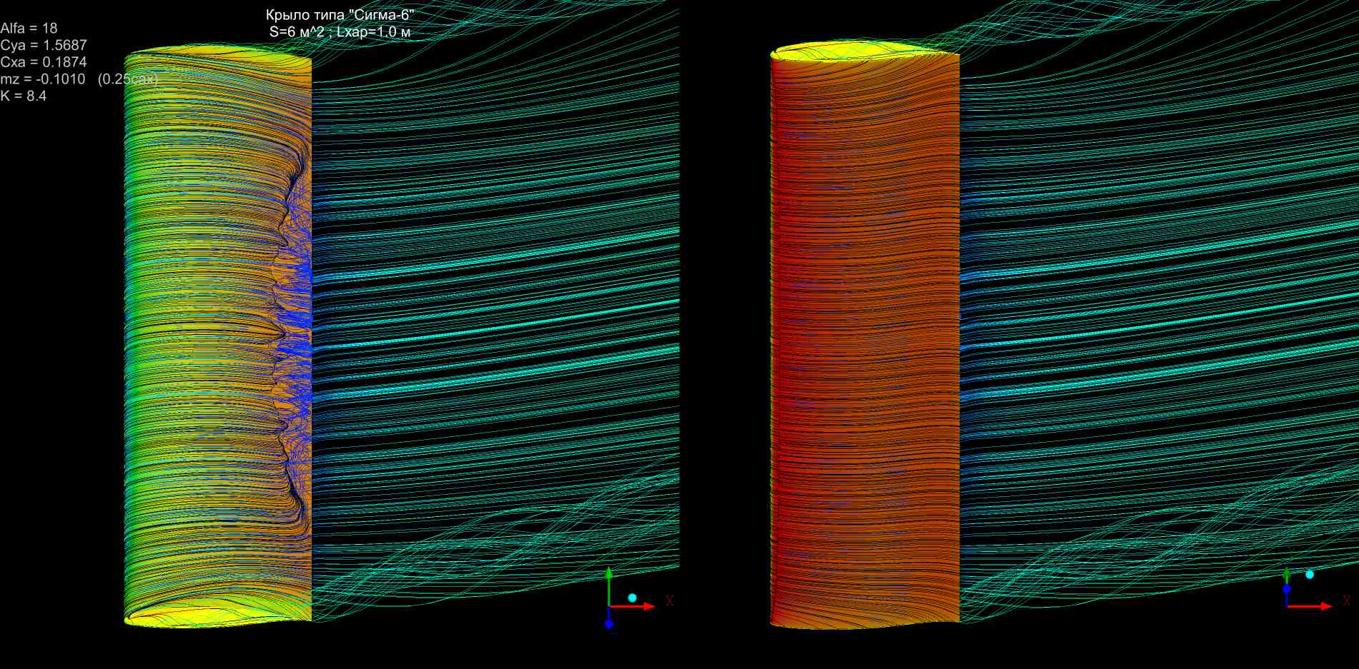

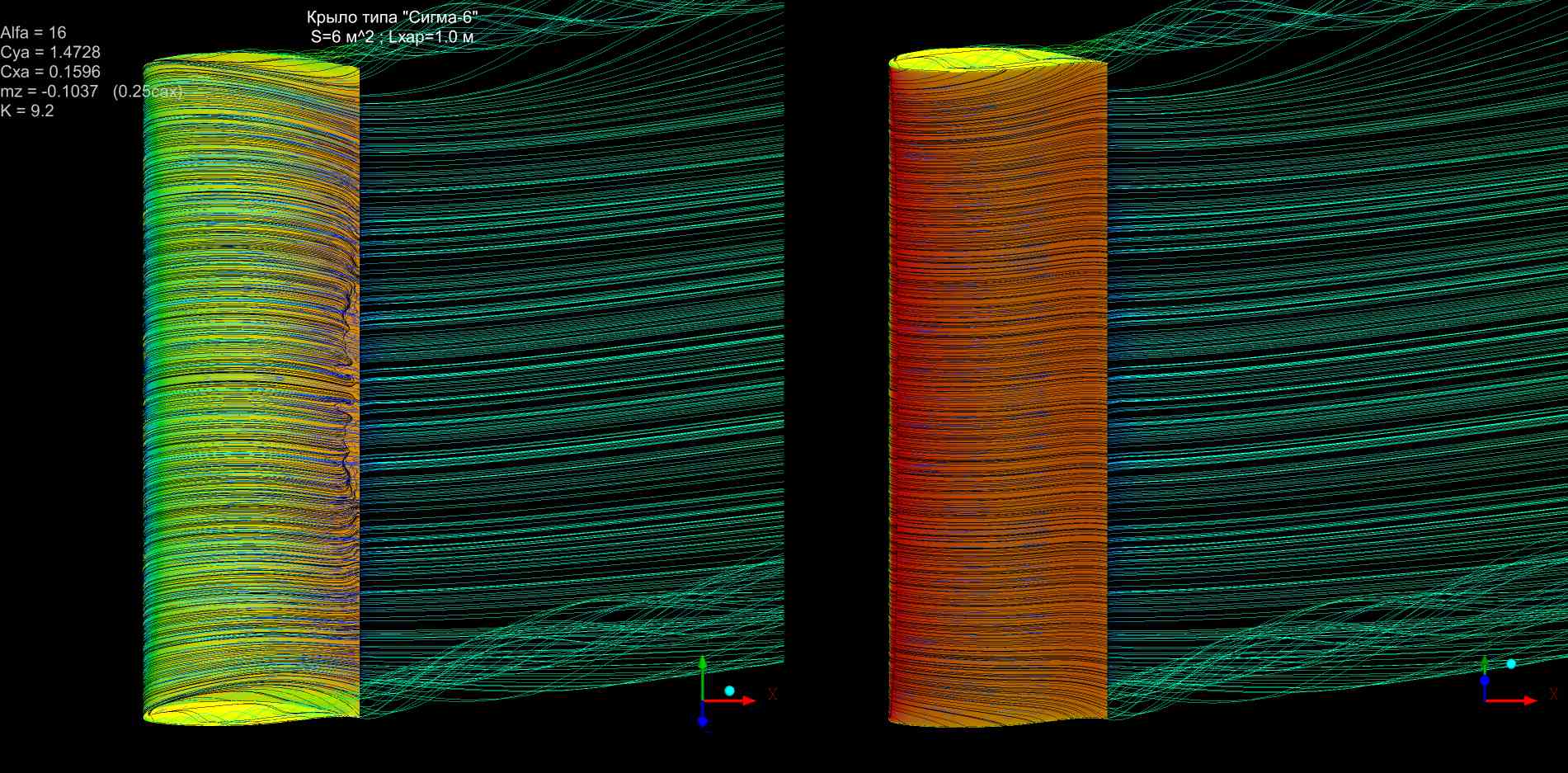

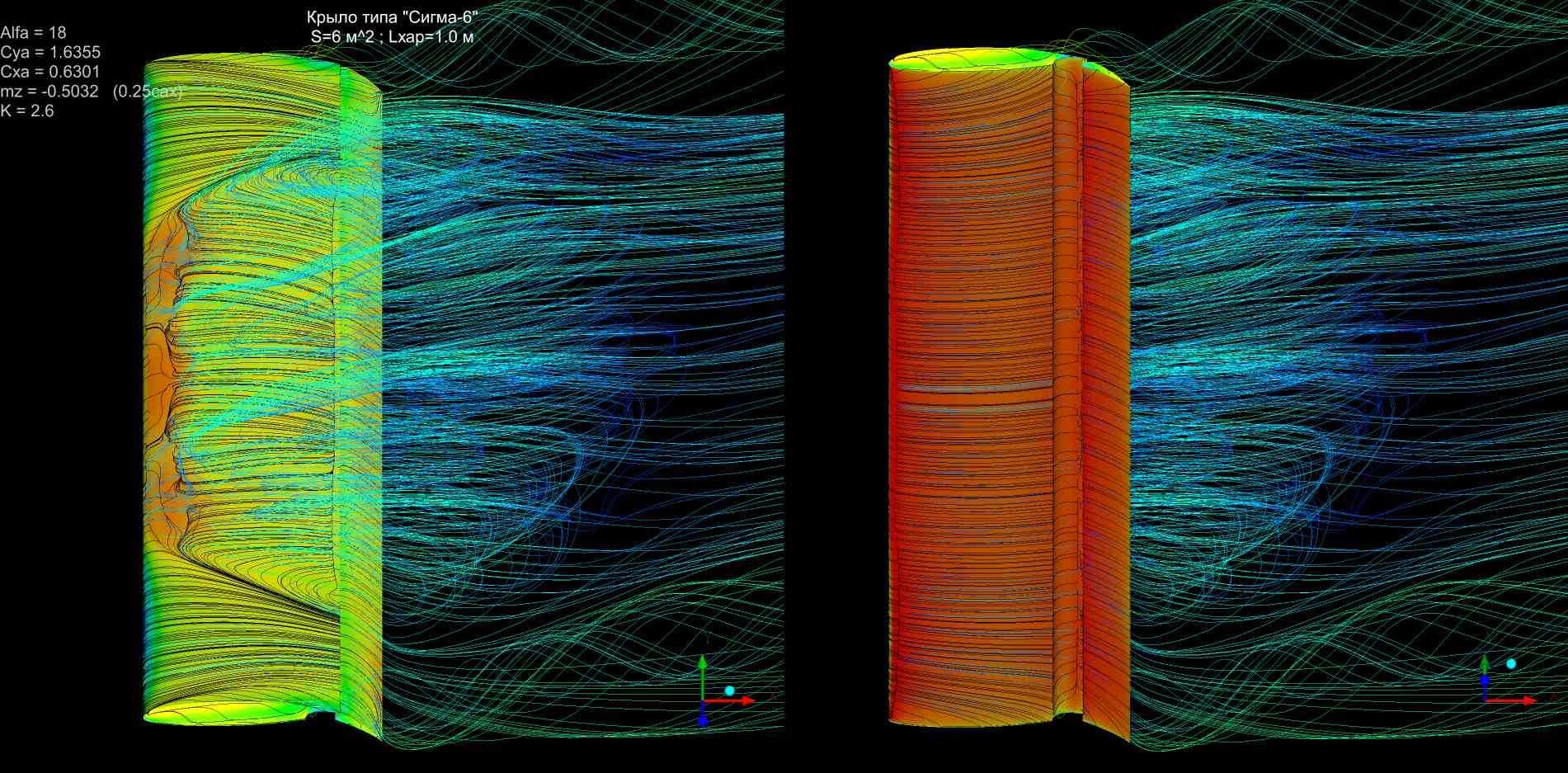

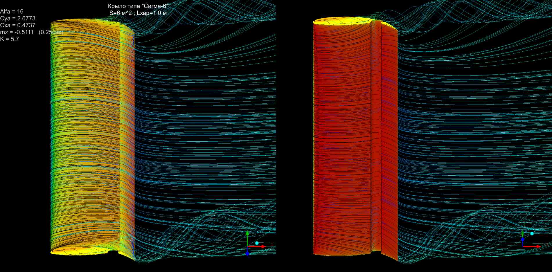

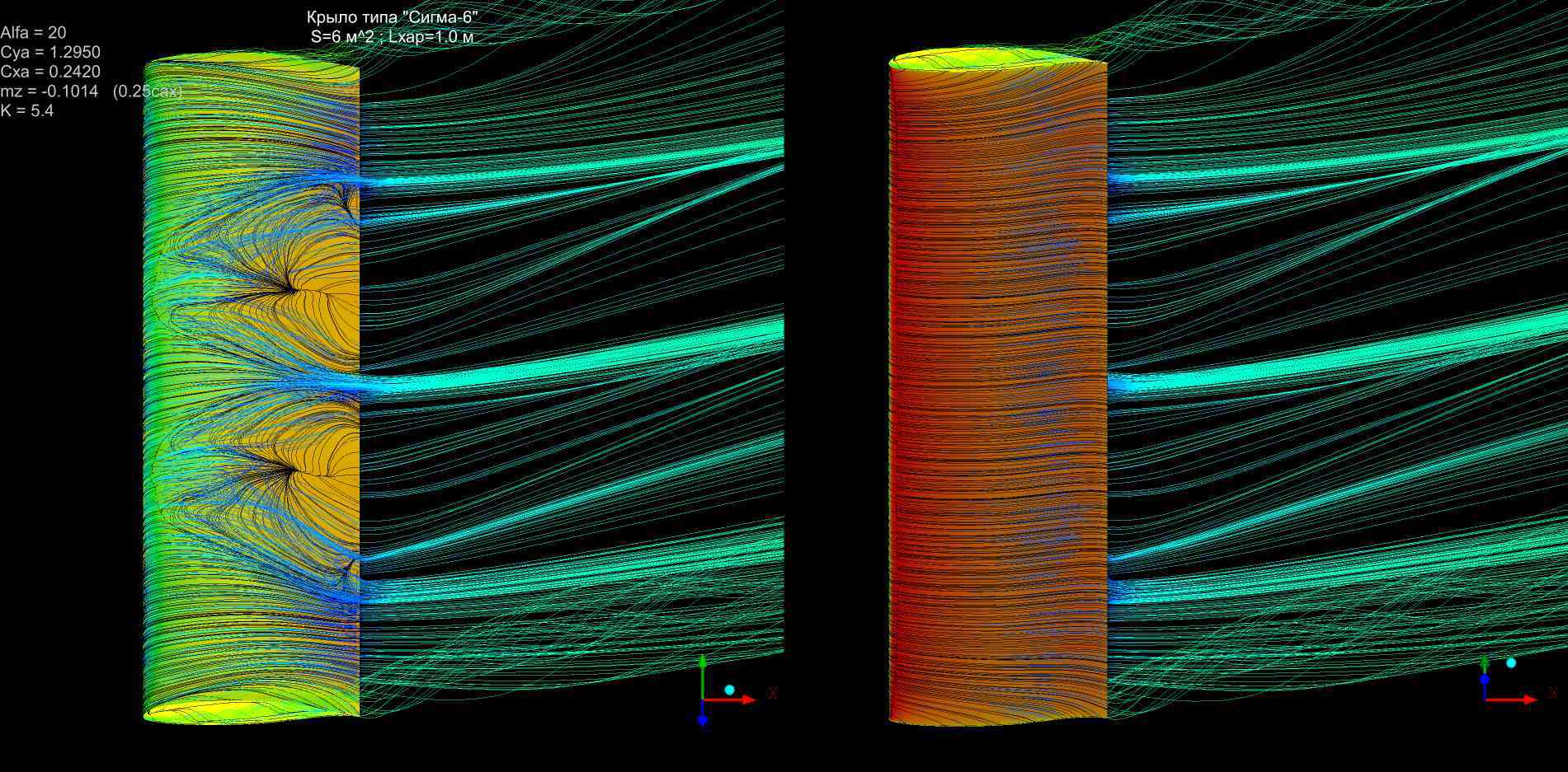

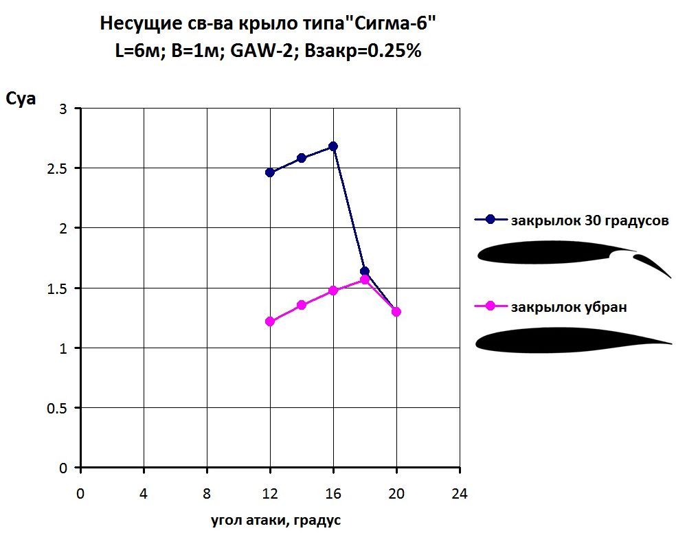

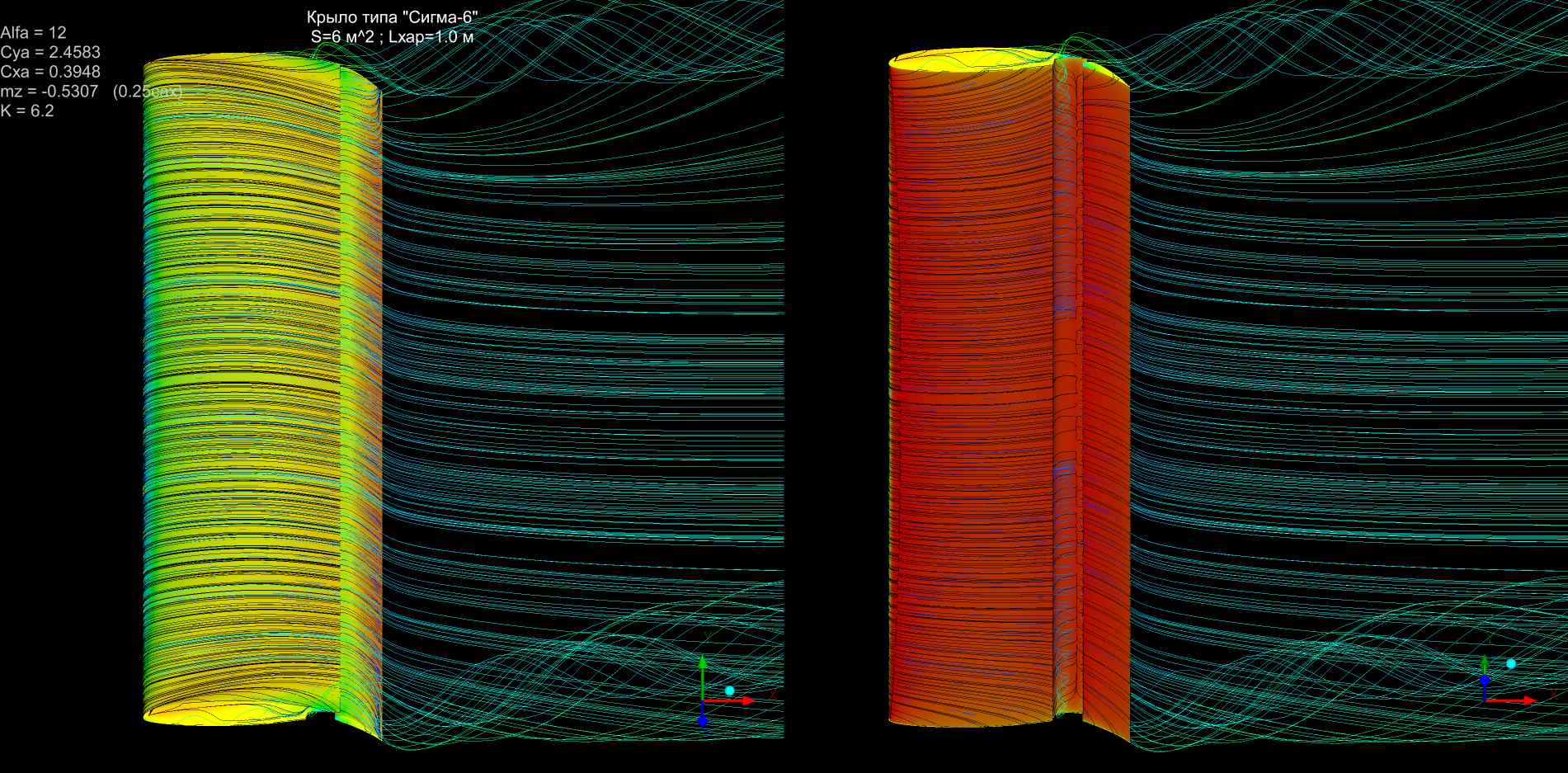

Срыв крыла с механизацией. Чем больше угол закрылка, тем резче срыв.
    51,9 КБ · Просмотры: 388
    226,3 КБ · Просмотры: 338
    216,8 КБ · Просмотры: 339
1
    213,4 КБ · Просмотры: 333
    219 КБ · Просмотры: 347
    232 КБ · Просмотры: 319
1
    221,3 КБ · Просмотры: 349
    223,2 КБ · Просмотры: 336
    226,4 КБ · Просмотры: 319
1
    228,7 КБ · Просмотры: 327
    229,3 КБ · Просмотры: 344
