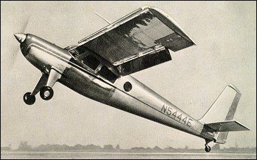

Pisman предкрылок возможно к месту. Мощная механизация задней кромки вызывает резкий срыв с передней кромки. На всех магистральных самолетах с мощными закрылками (кроме Як-42 отдельная история) стоит предкрылок. На Сигме-6 стоит мощный закрылок и предкрылок возможно совсем не лишний.
Крыло с такой механизацией неплохо-бы смотрелось на бушере.
Как пример Helio Courier.
    23,3 КБ · Просмотры: 368
Ых...а еще на магистральных крыло стреловидное...продолжайте. Я не местный , случайно зашел. Удачи.
Pisman нука поясни про стреловидное и прямое крыло про срыв с выпущенной механизацией? Умник что-то желчи из тебя много идёт. Если имеешь что-то против пожалуйста расчёты а не заклинания.
