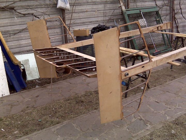

Мужики, что вы прикалываетесь, видно, что паренек молодой, вырастет из Билана, молодость - недостаток, который быстро проходит. Начинать строить самолет сразу с двухместного не советую. Научиться летать - да, лучше с инструктором, - быстрее и проще. Самому - можно, если задаться целью, примеров масса. Лучше найти единомышленников, поездить по летающим самоделам, поучиться. Начать с более простого. Я сторонник начинания деятельности авиатора с недорогого доступного в строительстве, сборке и ремонте самолетика, мотопланера даже скорее. Первые шаги - это ошибки, грубоватые посадки, починка. Из этого и исходить.

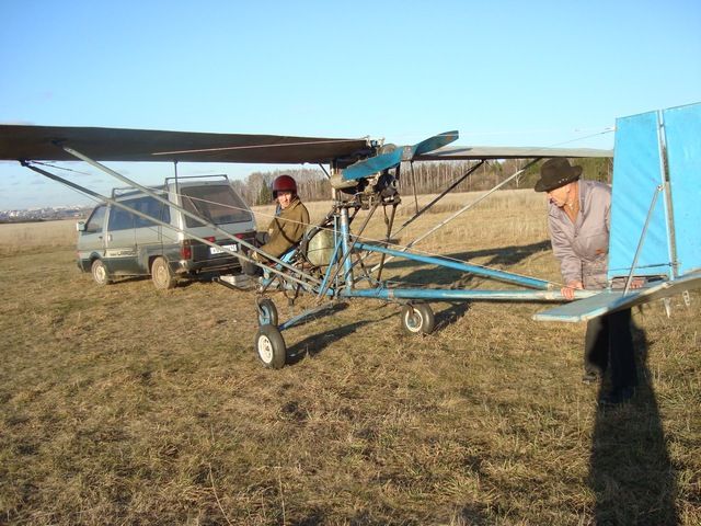

примерно как этот (.летающая метла .)здесь двигатель стоит вихревский. лучше воздушник поставить .легко взлетает на буране ,но тайга лучше. от бурановской вибрации зубы выпадывают 🙂 :~)
    71,5 КБ · Просмотры: 204
.разбирается и собирается за 30 минут.отстегивается все в гараже занимает 2 метра крылья на стенке висят ,при транспортировке крылья на крышу этого автобуса или на багажник машины ,все причендалы(подкосы,балка и пр.)в кузов и поехали. лучше конечно поставить легкий обтекатель спереди,типа каркас и тряпка покрашеная эмалитом. или что то в этом духе

Коля  самолетик интересный.он двухместный? и под какой мотор?где такой строится?
Дима . ты бы написал,каким бы ты хотел видеть свой самолет с каким мотором .одно ,двух местным и тд. ни обижайся на мелкие шутки. они без злобные . 🙂 с уважением
для димы
еесть в налии движки от Урала и ВАЗ-2108
по ураловскому двигателю положительных отзывов нет. а на восьмерочном двигателе вполне. например (настойчивый)
с такой стойко  даже если на ее ни будет  практически ни какой нагрузки .до первой ямки и  ее сразу сломает и сразу капотирование.

каким я себе представляю самолёт? вопрос довольно таки сложный. я пробовал прорисовать разные варианты. были и высокопланы и низкопланы, и двухбалочный с двигателями в передних частях балок. по поводу шасси рисовал и велосипедное и четырёхопорное ;D (если кому интересно потом могу нарисовать), но всё таки склоняюсь к версии одномоторного самолёта с передним расположением двигателя, с носовым колесом (хотя испытываю дикие трудности в представлении управления им), с двумя одноколёсными главными стойками с амортизацией (думаю использовать на всех 3-х стойках амортизаторы от автомобилей - если что не так- поправьте), с хорошим обзором.

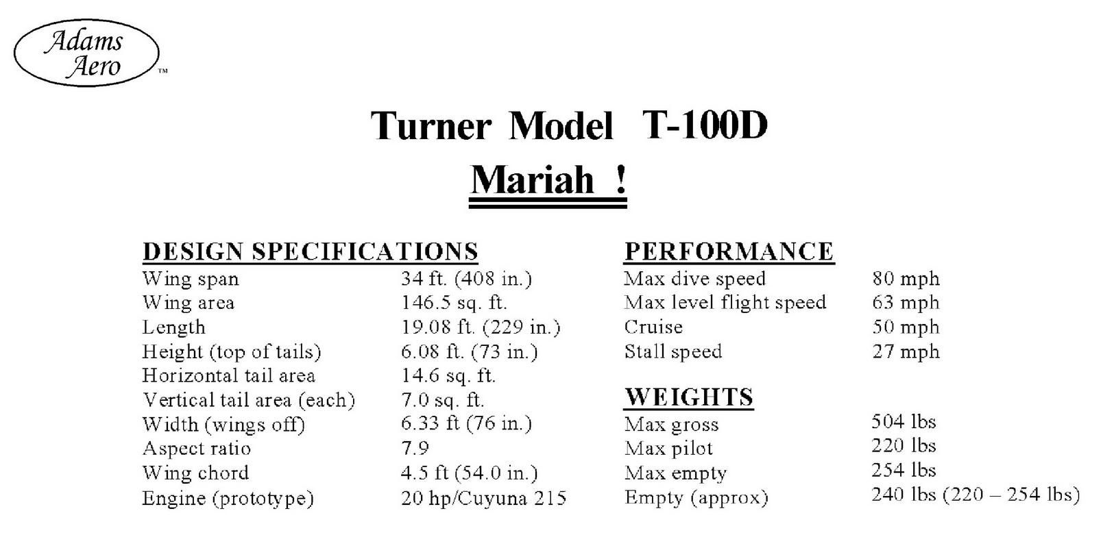

Ребят, ну вы совсем читать разучились? 🙂 Самолёт одноместный, тяжело в двоём на 20 лошадях, дальше всё в таблице. Кен Адамс на днях обещал небольшую статью о самолётах Джена Тёрнера. Сразу же опубликую. Очень интересные самолёты :🙂
