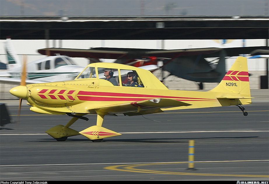

Т-40 ,но этот крутоват для новичка 😎
    86,8 КБ · Просмотры: 197
для  Димы Белан
при любом выборе ,задней опоре или передней стойкой учиться будешь. даже простой с виду самолет ,типа того что я выставил на фото требует денег.доделки переделки ,это я про себя и то ушло примерно около 100 штук .правда у меня без чертежей. поэтому сначала определись по средствам и возможностью достать материалы .куча вопросов.главное видеть цель и стремиться к ней. уважаю таких людей 🙂

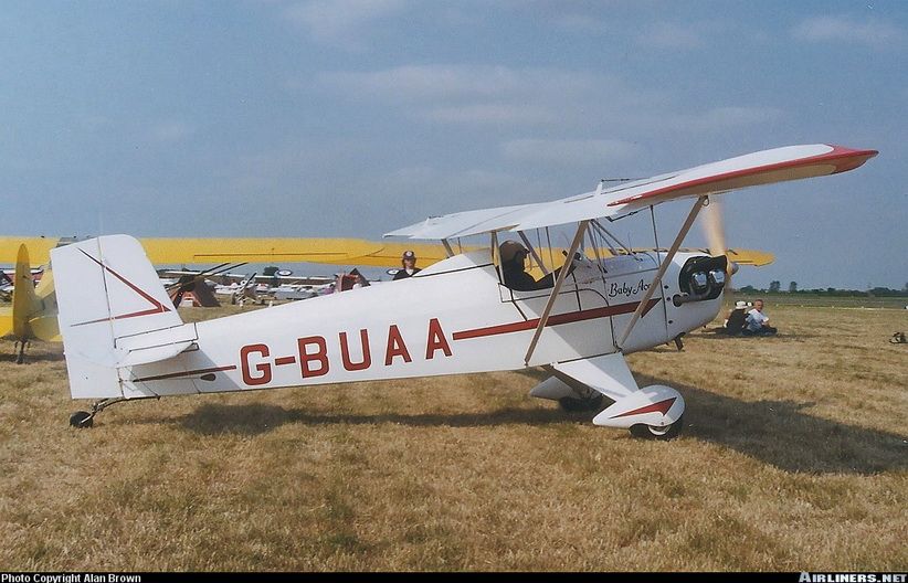

Простой, сварной,..и волосы малость назад улягутся ;D Corben BABY ACE

Николай  ты заыл написать какой там  мотор стоит. для начинающего крутовато однако.но чертовски хорошь 🙂

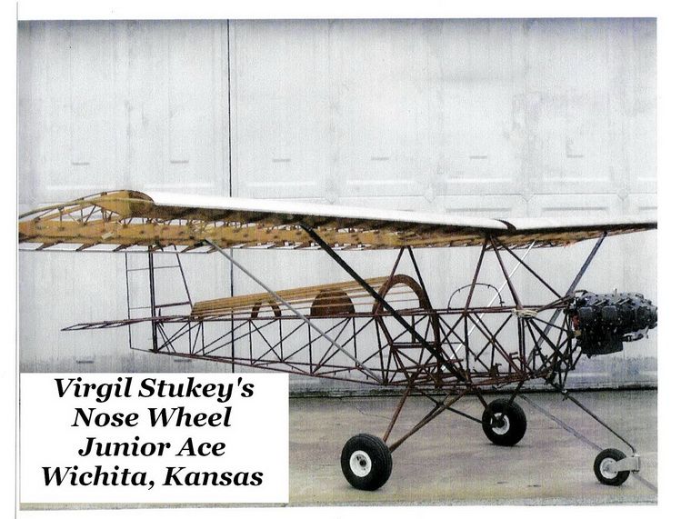

Мотор 65-125.  изначально летал с Форд-Ф 40л.с. Жука или Subaru EA-71 хватит. Конструктивно действительно прост. Вот и вариант с носовой стойкой 😉
