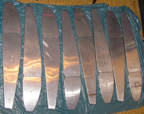

Сделал за сегодня 8 нервюр центроплана. Неравномерный цвет - сводил полировкой самые неприятные царапины, хотя, по большому счёту, конкретно здесь это излишество.

А какие царапины нужно заполировать,а какие не стоит,в смысле их глубины. При сборке хвостового оперения RV кое-где наделал царапок на общивке вроде пустяковые,краской залить и не видно будет,и они дальше плакировки по моему не прошли,может стоит их заполировать ?

Чистая эмпирика- провожу легонько ногтём или зубочисткой поперёк царапины. Если при этом почувствовал "щелчок"- над царапиной  :IMHO надо поработать.

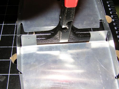

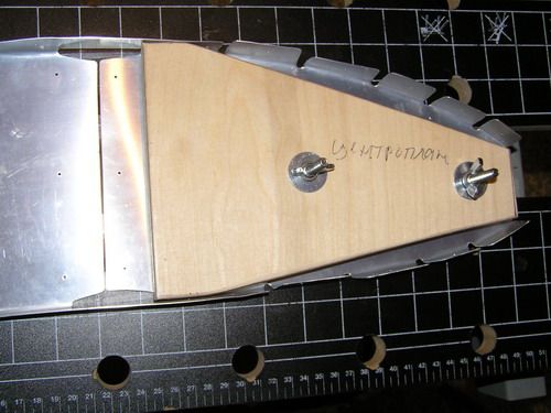

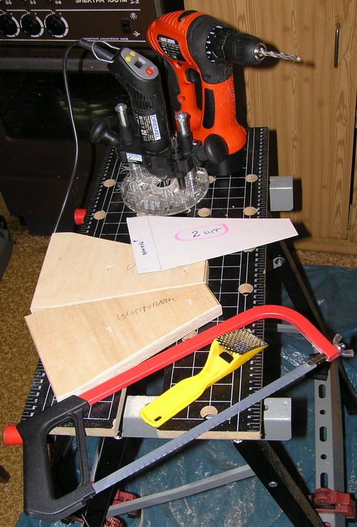

Изготовление шаблонов для гибки внутренних язычков нервюр. Поскольку пилить по прямой умею, на сей раз в OBI купил только прямоугольные заготовки в размер.

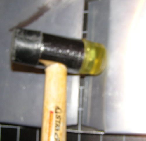

Гнём сколько можем молотком, переворачиваем, догибаем руками (гнём от середины язычка к краям).

Чтобы радиус гиба был постоянным, гибку можно завершить щипцами.
