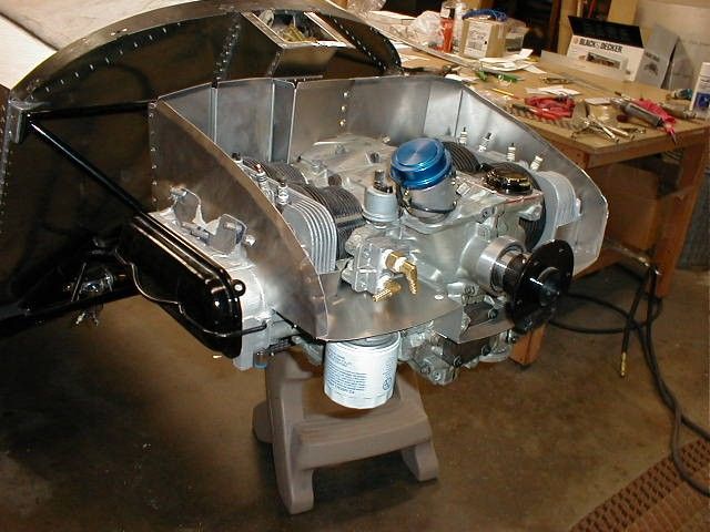

Алексей, ты не можеш привести свои данные по движку, как ты его сделал? Насколько я видел у тебя был 2-х литровый от транспортера, как ты его отремонтировал, в смысле с какими запчастями, поставил все по заводской спецификации?
И второе, как с винтом, как ты его прикрутил?
Что касается меня то я буду делать из него 2.4 литра, прямой привод, примерно то что на фотке, то есть я собираюсь применить те-же комплектующие за исключением что изображенный имеет гивдралический компесатор зазоров клапанов, я же буду ставить без онного. В данной конфигурации двигатель имеет 105 л.с. на 3600 взлетный режим и 85 постоянный при 3000.
Ранее планировал с редуктором но по ряду причин отказался в пользу прямого привода.
    55,6 КБ · Просмотры: 164
Меня интересует именно Пайпер+VW. Просто мне кажется что и 80 и даже 100 л/с будет слабовато для того, что называют Русский Пайпер (850 кг взлетного с двумя мужиками по 130кг весом). Правда Denis, который "Жуковский"  в свое время доказывал, что будет все только лучше и легче. Ну вот и появилась возможность поженить теорию с практикой, и в случае успеха отказаться от ненавистного редуктора и заодно моего Субару EJ-22 130л.с., который уже установлен на Каб, прогнан, но еще не летал.
Еще, Денис делает рекламу двигателям тип1, они на таком КАБ-е не потянут, по крайней мере в конфигурации что Денис предлагает. У меня как и Алексея тип4, это 2-х литровые от транспортеров, двигатель крупнее, тяжелее и мощнее тип1.
Но его практически нелзя применить без соответствующей подготовки как то, применение набора комплектующих для достижения требуемых мощностей плюс доработка коленвала чтобы посадить втулку винта.
