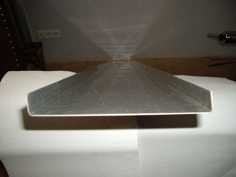

Гнул уголок 3000х25х20 Д16Т
Пробовал вручную (колотушкой) 🙂, поворотно-гибочным станком, даже что то типа отжига делали - выходила полная ерунда :-/
В итоге  нашел контору, имеющую вертикальный гибочный пресс с ЧПУ - весь продольный набор сделали за 4000 р. (20 гибов). При этом точно выдержали радиус и угол сгиба. Правда ждал долго :-/

Да... звонил в Алрос, говорил с технологом, пытался понять, почему они не могут согнуть твёрдый дюраль 1 мм без отпуска, хотя сам пол-миллиметра гнул на ура.
Ссылался на американские авиационные нормы, даже предлагал осмотреть гибочный станок,  может не всё так фатально... Не захотели.

В киевской фирме АЭРОПРАКТ , на ЧПУшном гибочном станке они из дюраля гнут просто сказочные конструкции
