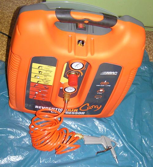

Купил безмасляный компрессор ABAC Revolution Carry в магазине "Четыре мастера". Ничего страшнее степлера он не потянет (учитывайте коэффициент использования воздуха, т.е расход на выходе - 0.8...0.5 от входного, заявленного в документации), зато надуть-продуть, пропылесосить специальной насадкой промышленный мусор, покрасить - это дело для него. Сзади вместительное отделение для инструментов и ниша для шнура - крайне удобно для хранения в домашних условиях.

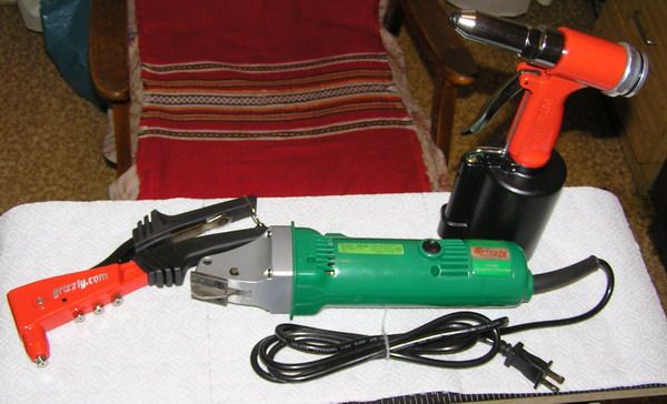

Инструменты, купленные через Amazon.com.
Артур (Fly) обещал для привода пневмоинструмента дать взаймы компрессор помощнее.

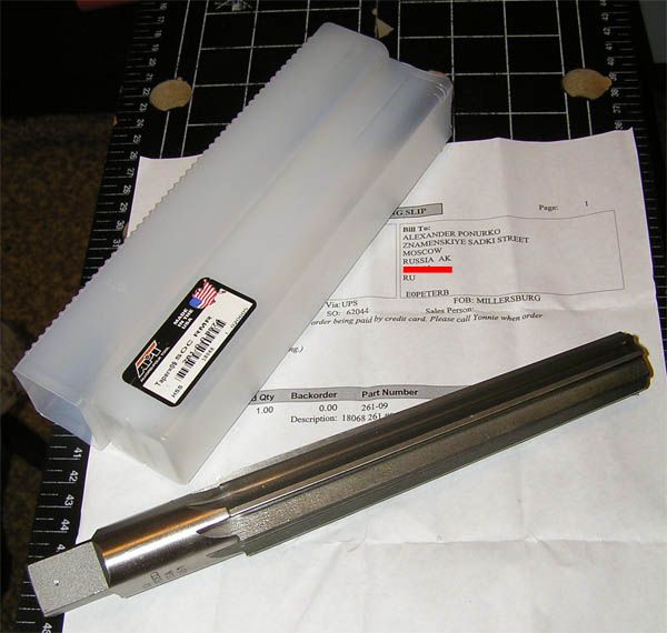

Brown&Sharpe Reamer #9 для совместной развертки на конус присоединительных отверстий в центроплане и ОЧК.  Самая дефицитная вещь. Купил здесь: http://www.reamers.com/ Лучше покупать здесь, т.к. сертификат SSL получен именно на этот сайт: http://www.alvordpolk.com/ Может, конечно, уже исправили, т.к. я им мозги запудрил сильно (испугался phishing). Впрочем, и им было над чем подумать, т.к. мой биллинг адрес был Россия, штат. Аляска (Russia, AK). Нет у них формы для  международных заявок, но меня это не остановило.  ;D ;D ;D

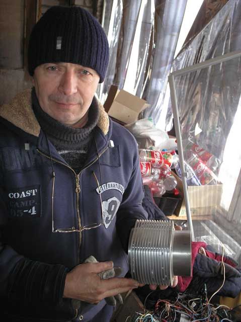

Значит, так-в прошлое воскресенье мы запустили фольксваген.
Хочу выразить особую благодарность автору этого мотора Владимиру из городу Николаева (на фото).
Откликнувшись на нашу просьбу, он отложил все свои дела и приехал к нам в Одессу, чтобы помочь нам с запуском.
С божьей, вернее, с его помощью двигатель запустился с первого оборота.
Нам ещё предстоит регулировка карбюраторов, угла опережения зажигания, и ещё ряд не очень обременительных операций.
Но уже сейчас в работе мотора чувствуется мощность.
    45,9 КБ · Просмотры: 152
Ты Командор..........мне (почемуто)
былоб страшно интересно посмотреть как ты работаешь...
....похоже что у себя в спальной......вот это настоящия настойчивость........ВАУ!
Лёха поздравляю с первым запуском мотора........а Владимир из Николаева, серьёзно выглядит!!
Это что он сам эти цылиндры "выпилил"? 😱 из куска алюминия???
2 N38MK
Я порой сам поражаюсь тому, что он может сделать руками. (особенно из двигателя "Фольксваген") 😉
Хотя, впрочем, через некоторое время он сам обещал выложить всё на соответствующей ветке нашего форума.
