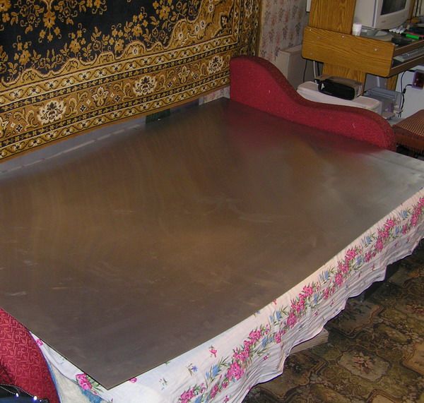

Вырезал, положив лист на диван, заготовки лонжеронов. 6 погонных метров ножницами по миллиметровому листу Д16АТ- это нечто  🙁.
/me
У меня брат - кровельщик. Даже зная его инструмент, могу представить, каково Вам пришлось! Удачи Вам и терпения!
Спасибо.

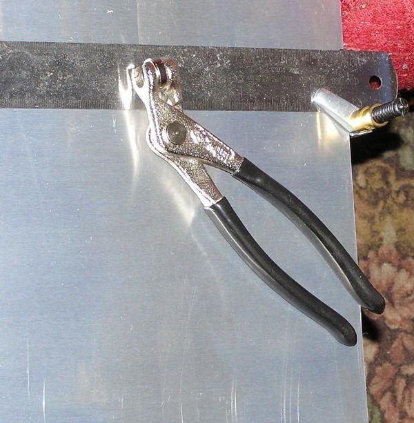

Так это началось. Простыня- старая и рваная, для красавиц непригодная.  ;D

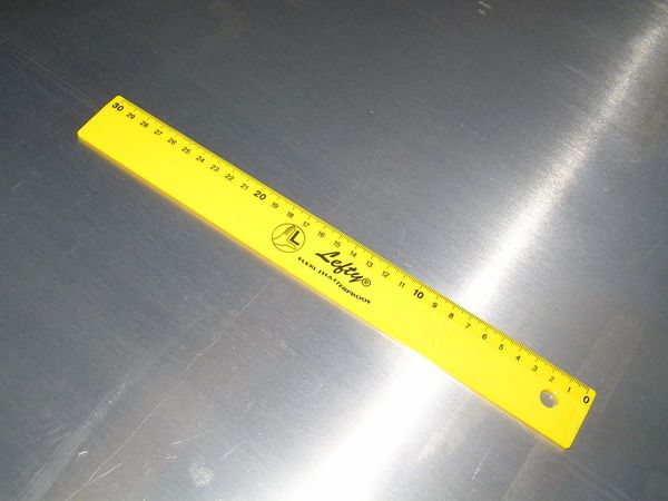

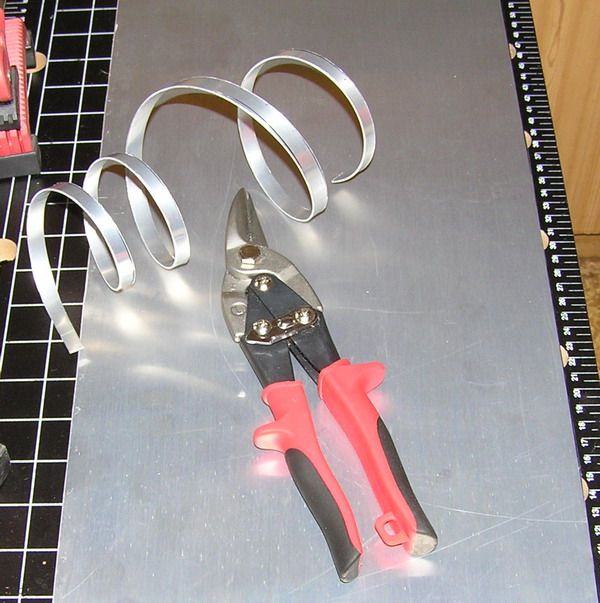

Маленькая радость- линейка для левшей.

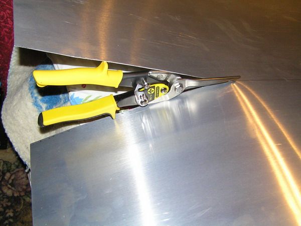

Режем. Где-то в середине реза для увеличения места под инструмент материал удобно перекинуть через колено.

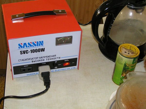

Небольшие заготовки (20х20см) из миллиметрового дюраля режутся вручную с отвратительным качеством, так что пошёл покупать 110-вольтовый автотрансформатор под вырубные ножницы.

Простите что вмешиваюсь, но бы не советовал резать дюраль электроножницами, после них край еще неровнее и с вмятинами получается , уже пройденый этап если хотите получить высокое качество реза просто купите обычные ножницы по металлу старого советского образца и при резке не прорезайте на всю глубину лезвия максимум на 2/3 или половину длины. Второй вариант высокого качества , но и высокой цены это роликовый резак. В продаже есть только импортные, но ролики там что надо. И рез получается не просто ровный а идеально ровный, нужно только приспособление (направляющие для резака) которое можно изготовить самому из двух уголков , если надумаете покупать пришлю схему какую я делал под этот резак. Либо еще один способ вырубить за деньги на гильетине. У нас один руб десять рублей, допускаю что в Москве может быть подороже. Удачи.

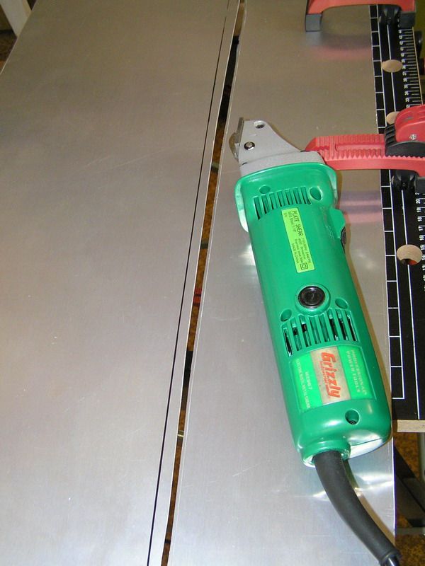

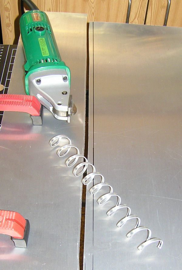

Как ни странно, черновой рез дюраля электроножницами довольно неплох.
Всё по порядку.
Видал сасин? Вот он какой! Перегоняет 220 в 110.

В авиамодельном кружке дюраль лобзиком пилили. Попробовал современный электролобзик и пилки для металла. Катит вполне. По крайней мере лучше ножниц, т. к. края не мнет.
