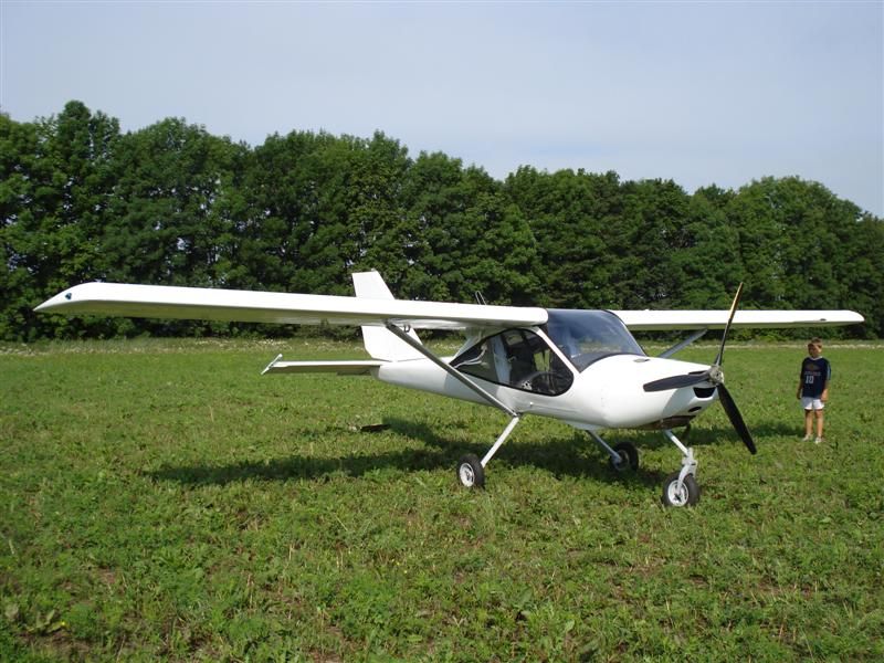

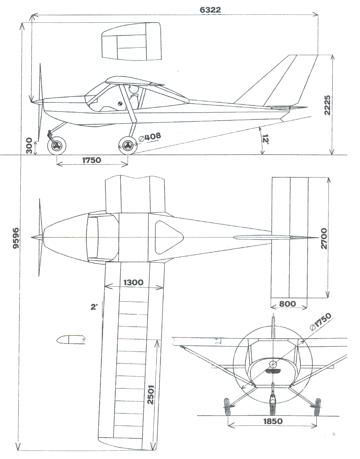

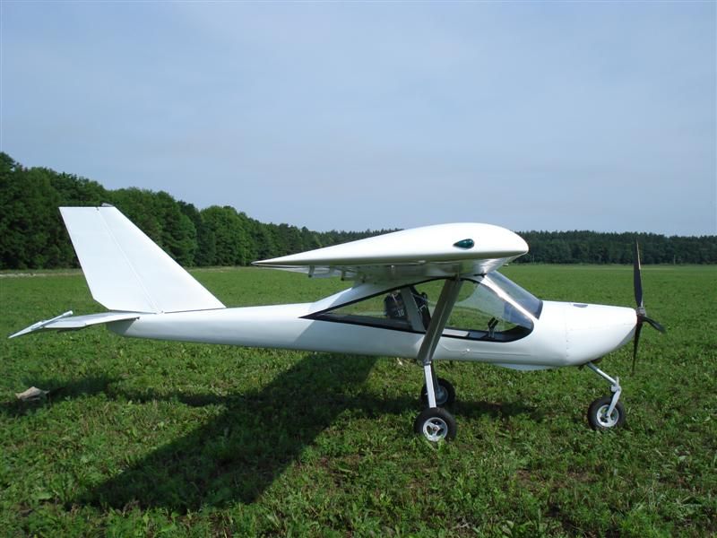

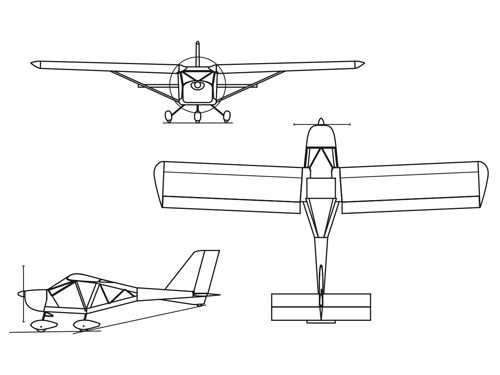

А вот я почитал, подумал и жуткие сомнения в голову приходят.  Мужики, скажите пожалуйста а ЯК-3 и ЛА-5  - ЭТО ОДИНАКОВЫЕ САМОЛЁТЫ ИЛИ РАЗНЫЕ???  А то вот летаю на ВиС -5 уже несколько лет, а может это просто перекрашеный А-22???  ВО ПОДСТАВА БУДЕТ!!!!!!!!
Ну если они и дальше будут одинаковые то кому то пора заказывать очки или просматривать рисунки с лупой

@ rgrec...да они прикалываются...
...особеннно пилот-инструктор Курченко...
...не могут различить где цельнометалический, а где "тряпочная" обтяжка плоскости и рулей...
...где полумонокок, а где каркасно-ферменный!

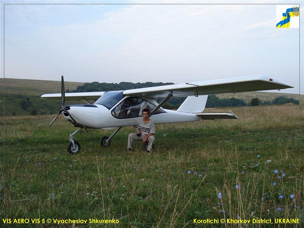

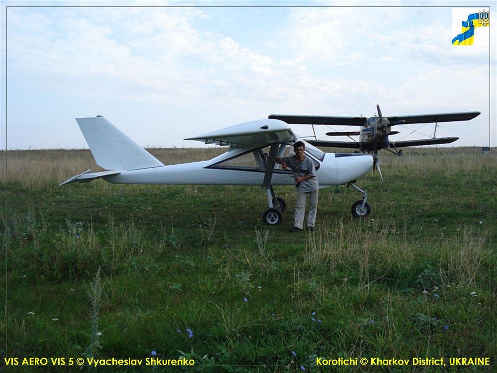

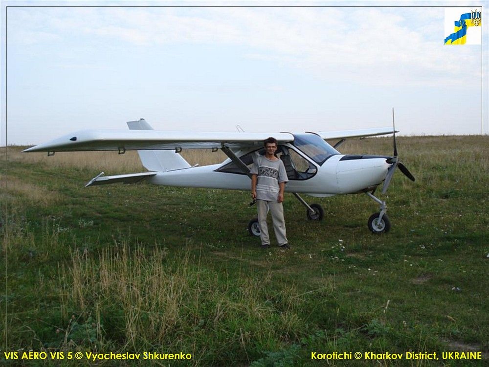

Мда... это точно не Коротич...
Может это ВИС с укороченными крыльями????.
Я Слышал была такая идея, для создания прогулочного самолета укоротить крылья, чтобы снизить грузоподьемность и добавить скорость. т.с. конкурент ST по скорости для круизов?....
конечно химичить на нем будет низзя совсем....  :~~) :craZy
[highlight]...не партись![/highlight]
...это точно не Коротичи(Слава мне уже говорил)...
...а 001 это название файла, а не модели эроплана ВИС  ;D ;D ;D
На крайней фотке местность примерно возле Черкасской Лозовой, пригород Харькова. Так называемые Дальние Бугры, где тусуются пара- и дельтапланеристы. Лилиенталевцы там рядышком себе взлетку сделали. Только если я не ошибаюсь - АН-2 меня там смущает, а так очнь похоже...
Ребята, не ломайте головы, похожих площадок море по стране, а конкретно эта - авиабаза "Простоквашино" и снимки делал я лично.  И именно этот аэроплан летает на химии и на аватаре моём тоже он.  :IMHO  :~)
