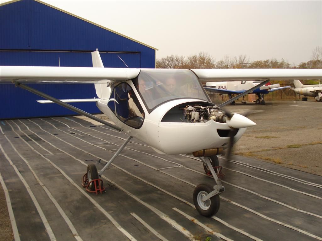

Самолет ВиС-5 - откликнитесь те, кто летал и эксплуатирует.
Кок был. тестируют винты-не до кока.
    92,2 КБ · Просмотры: 214
День добрый Володя, а кто производитель винта и есть-ли его координаты? Мне чагой-то тоже захотелось его попробовать, особенно впечатлила скороподъёмность с полной нагрузкой. Есть правда небольшое подозрение, что ребята разогнались и выполнили горку с потерей скорости, ну и озвучили это как скороподъёмность. Меня один как-то уверял, что у него на "Бекасе" 10 м/сек.
Обороты: взлётные 4600
максимальные 5300 скорость 210
5000190
4600175
Но непонятно-почему макс. мощность не снимается ни на каком режиме ? :-?
(Вот бы не подумал,что эта самолётка 210 км/ч летает...)
Так Слава же его на потайном крепеже собирает и выводит до полной незаметности закладных головок.

     Винт испытывали после обеда в конце ноября. Всего одна регулировка. Т.е. испытания неполные. Прийдет весна,  погоняют, порегулируют, будут новые результаты.
    А самолеты такого класса летают быстрее. В данном аппарате еще не реализован резерв улечшения обтекаемости. Весной поправим.

Ну тогда надо начинать с разработчиков - А. Васильева и П.Димитрова и с авторского названия винта, под которым он существует уже много лет - ВН-3 Дончак. Все остальные обозначения - для внутреннего потребления, технологические.
Сегодня самолет ВИС-5 с новым саблевидным винтом ВН-3 1750 мм легко выдал 210 км/ч при скороподъемности +5,5 с полной нагрузкой!
Какие-то винты интересные пошли. Приходилось мне летать на таких винтах ещё харьковского изготовления - очень хороший винтик, малошумный и однозначно лучше чем киевпроп тех-же времён, но сейчас летаем на винтах Юры Петренко из Киева, никаких разительных отличий нет.  А скорость 210 это модификация самолёта с каким размахом -9,6м или 8 ?
Интересно каким образом, напильником пилить вроде нечего, всё и так гладко.

Один самолёт летит легко, быстро набирает скорость при даче оборотов и медленно её гасит при уборке, таков ВиС.  Поскольку наш ВиС летает на АХР, то установлен винт не скоростной, а "тягловый", обороты на стопе 5200 (R-912 - 100л/с)  тем не менее на оборотах 4600 он бежит 150 по прибору.
А вот на одном серийном самолёте (не Бекасе) тоже с тянущим винтом, для того, чтобы более-менее леталось, пришлось установить обороты на стопе 5800 (только на этих оборотах 912-й выдаёт положенные 100 кобыл) и скорости 150 я не видел даже на максимале. При уборке оборотов этот самолётик как в стенку утыкается. Вот вам и АЭРОДИНАМИКА.

Славик, здравтсвуй и привет Свете. Я так понимаю это облет долгожданного ВиС-5(или 7?) №3 - "короткокрылого".
Очень даже симпатично. Вот если бы еще были виды салона нового, который задумывался. Интересуют полные ЛТХ данного
экземпляра ЛА, особенно взлетно-посадочные (какое влияние оказали уменьшенные закрылки?). Какой получился вес пустого ЛА? Правда ли, что вес пустого ХАЗовского клона получился под 395кг? С пониманием, что Вы заняты по самое не могу,
но как-то коротко так отпиши, всем будет интересно.

   Испытание как всегда 2 два дня без сна- гонка желания в небо. Фотографии не делал по хаевскому суеверию. Фото салона и фото-сессия у летчика.
   Этот самолет - новая модификация 3-х летней давности с обрезанным размахом крыла до 8.6 м. (основной 9.6 м.) Оперение прежнее. Крыло самолета делалось под объективым вмешательством. Верхняя обшивка осталась тряпкой, в место планированного дюраля. Моя личная цель не достигнута.  Но управляемость и маневренность - это главный козырь ВиСа-5с. Все летчики "прокатившиесь" (владелец ни кому не отказывает) загадочно заворожены и со мной как-то по другому разговаривают.
   Уважаемый, mga121 , полных характеристик не имею. Осень поздняя. Взлетные - хреновые. Владелец 130 кг, инструктор 110 кг. Бак (97 л.) без меры. 85-90 км.  Сел рубежанин рядом -химик. Говорит, взлетают как бомбордировщики, аэродром до горизонта. По динамике чувствует 75. носовая на 40 отрывается.

         Вес пустого .
   Взвешивал по агрегатно крашенные. На каркуляторе  320. Возможны погрешности. В сборе не взвешивал и врать не буду, таких весов не имею. Погренность допустим + 10кг.
               Итого:   330 кг. с запасом.
Слава привет тебе и Светлане !
Какая общая площадь с "обрезанным" ? Профиль тот же ?
