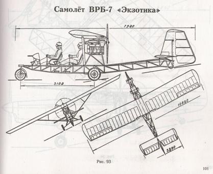

На СЛА-89 видел самолётик "Экзотика" (с "Вальтером") такой же компоновки, но ферма была не обтянута (именно для экзотики и для предельно-хорошего обзора). Читал: хозяева потом сзади два места рядом сделали вместо одного, и пассажиров катали. Если скорость не слишком большая и погода тёплая, пассажирам - кайф!
здравствуйте  парни   спасибо   за   совет    толъко   вот    у   всево   естъ   рлюсы   да   минусы   может   пайпер   и   летает   чуток   круче    но    по    обзору   извините    не   катит    ни   в   какое   сравнение  с   пайпером    а   по    поводу   носом    да   на   мертвый    якоръ   это    уж   как   повезет    зависит   от   многогою    так    где    можно   парытъ    чертежи   етого  woodys  pusher  либо   подобную  машину  либо   самолетик    экзотика   они   ведъ   схожи   чуток    благодарю   за   ответ
Вот она, «Экзотика»! Авторы: Р. Вайнекис, Б. Вайнекис из г. Пакруоис, наши бывшие соотечественники, картинка – из книги «Пятый всесоюзный смотр-конкурс самодельных летательных аппаратов (Авиасалон «Рига-89»). Отчёт технический и лётно-методической комиссий. Новосибирск 2004».
Назначение самолётика – такое же (развлекательно-прогулочный, фото-киносъёмка +, естественно, «летающая парта»), но применено шасси с передней стойкой, которая вынесена далеко вперёд, стойки минимальной высоты. В результате: вес шасси - минимален, сделать капот – надо сильно постараться, руление боком к ветру – проще на порядок, посадка и высадка экипажа (пассажиров) – удобнее некуда. А что ферма не обтянута, и экипаж в потоке – так это так и задумано для тех, кто хочет летать в небе, а не в кабине (крейсерская скорость – 100 км/ч.). Обтекатель переднего кресла с ветровым стеклом, впрочем, туда просился, и это было исполнено авторами впоследствии.
Мне этот самолётик гораздо. Естественно, в рамках своего назначения.

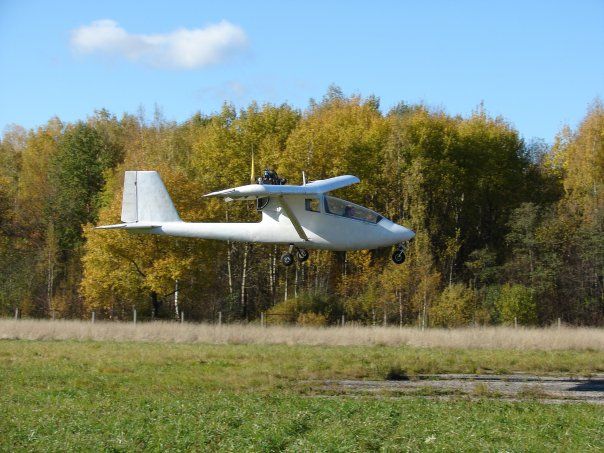

у меня вобщето вот такой самолет, кстати цельно деревянный, обшивка стелкопластик, Максимальная скорость 160км/ч с 582 ротаксом 😱 некоторые с 912 так не летают.
Признаю при небольшой аварии и небольшой скорости у пайпера конечно ремонт будет дороже, но при сильном ударе вероятность выжить в пайпере выше, т.к.
1. Двигатель и моторама могут взять удар на себя и в случае посадки в лес может помочь прорубить просику.
2. двигатель может сорвать с узлов навески и полететь на пилотов с кусками конструкции.
3. при врезании в препятствие энергия двигателя сразу перейдет к препятствию на пайпере, а на самолете эхтой схемы двигатель будет продолжать толкать самолет вперед(есле не оторвет) и ломать носовой обтератель и ноги пилота.
Здесь палка о двух концах, так что есле ставите двигатель Ротакс 912 то всё хорошо, а есле автохлам или 2-х такник, то надо летать поодаль от леса.
Обзор на самом деле очень хороший 😎
