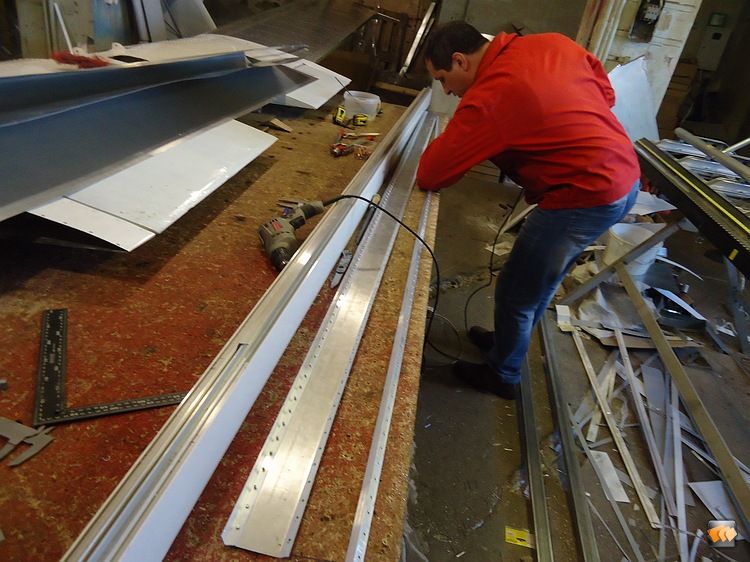

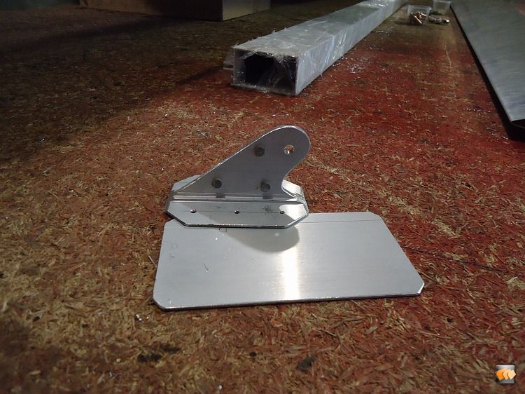

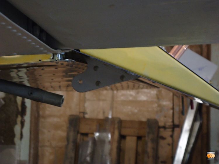

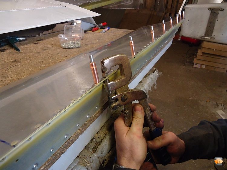

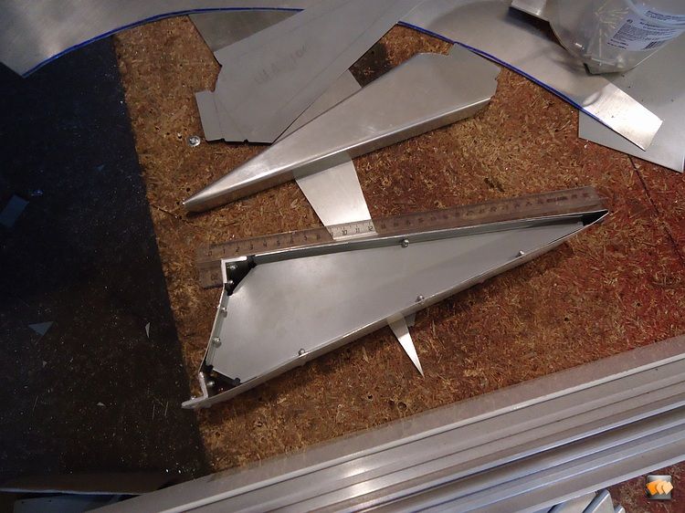

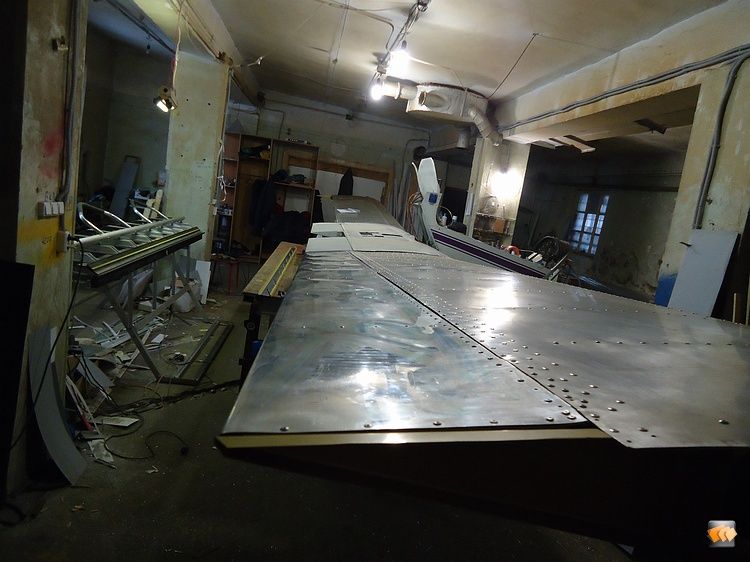

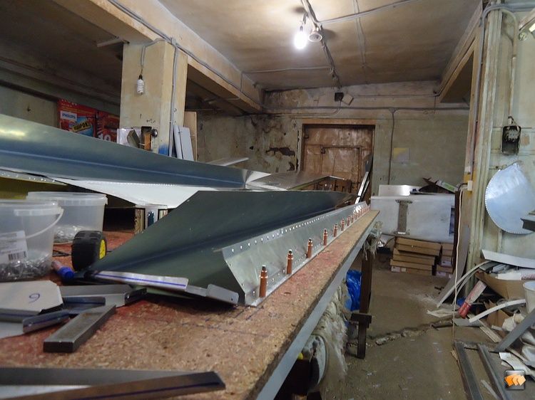

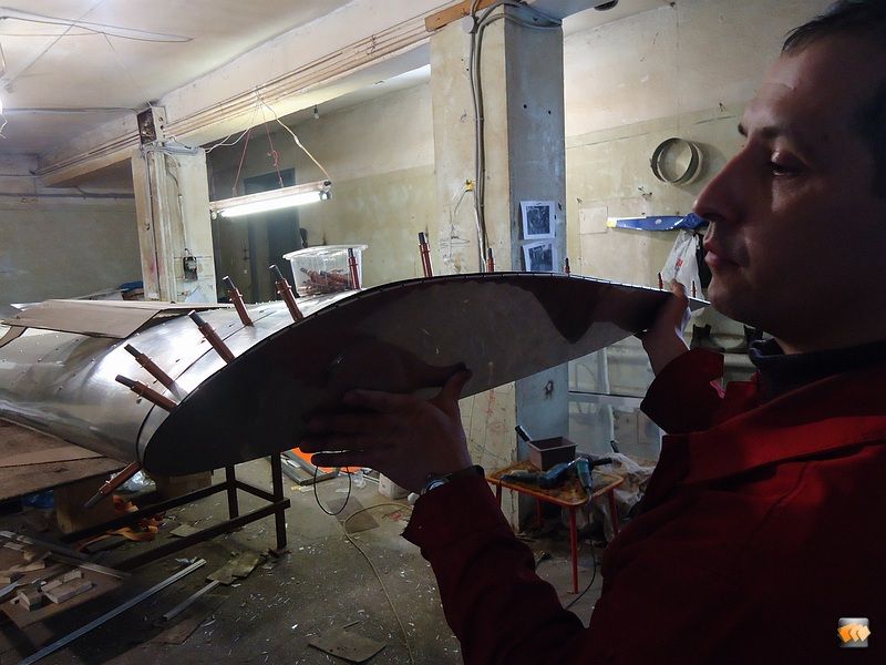

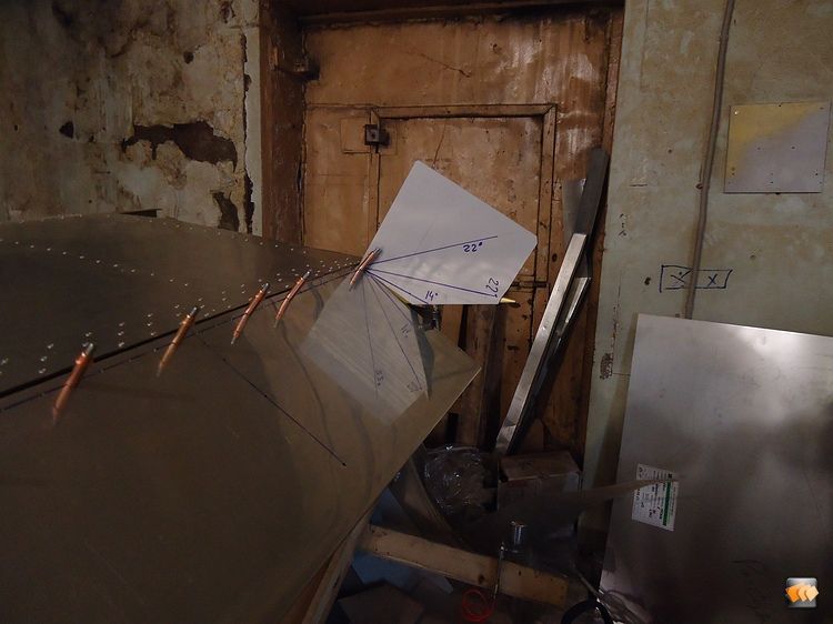

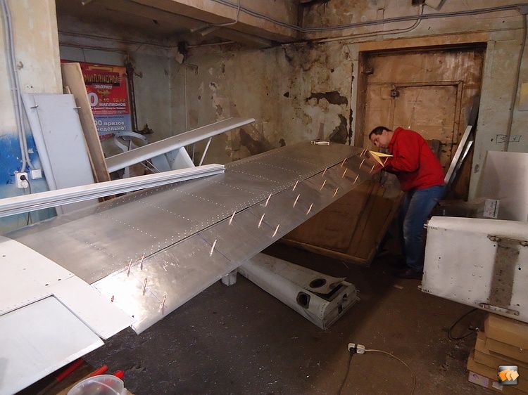

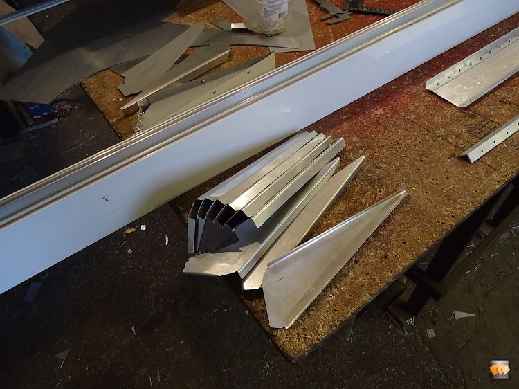

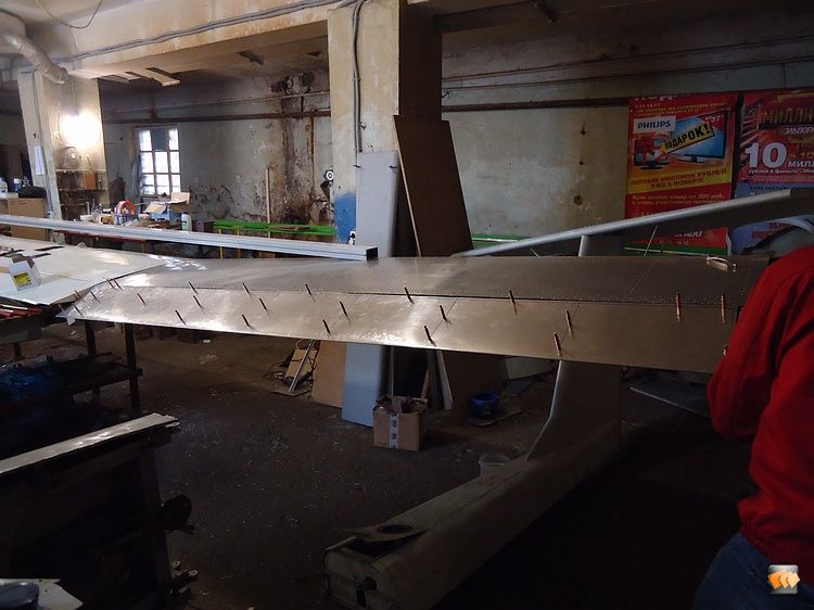

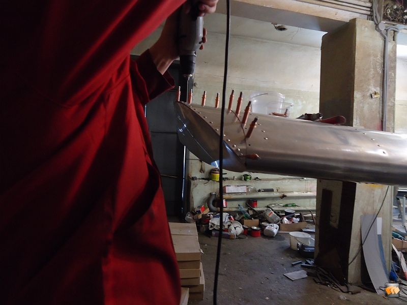

Рад что разобрались с пилотированием, теперь продолжим про изготовление плоскостей. Сегодня собрали и навесили правый элерон, углы отклонений, 22 вверх, 14 вниз, вот фотоотчёт:

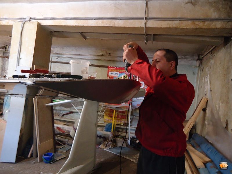

Это нервюрки и Пашка сверлит переднюю стенку элерона.

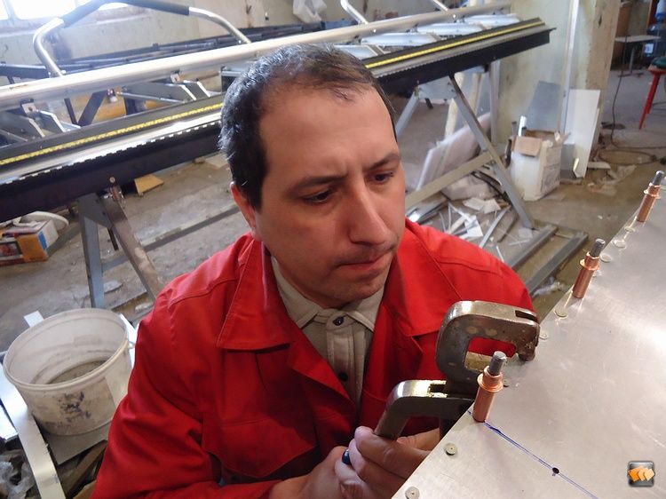

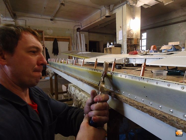

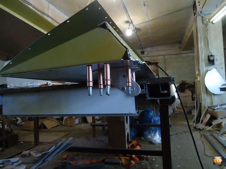

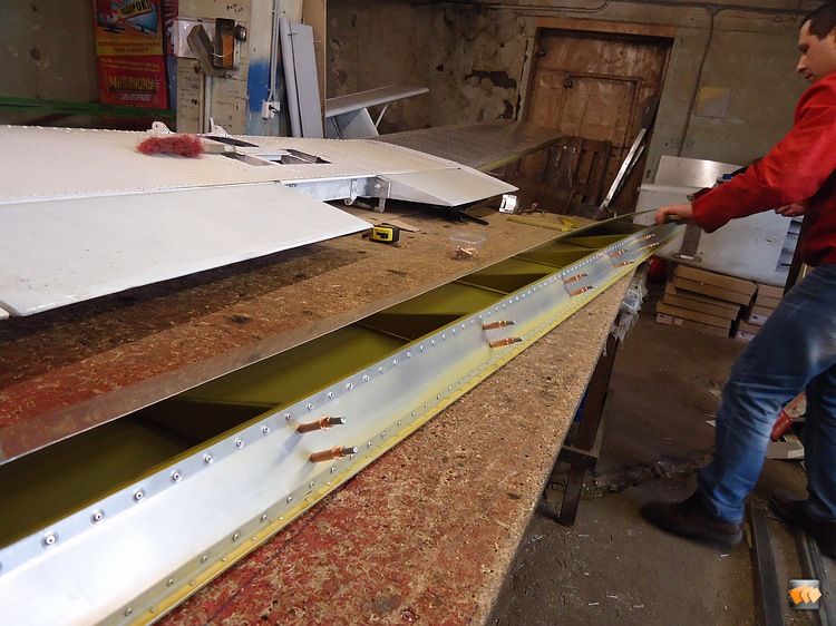

потом грунтовали детальки и приклепали низ элерона к передней стенке...

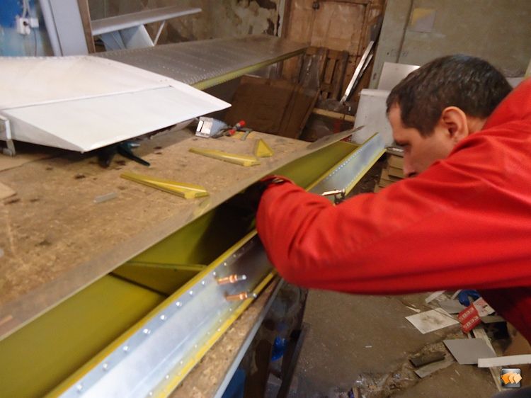

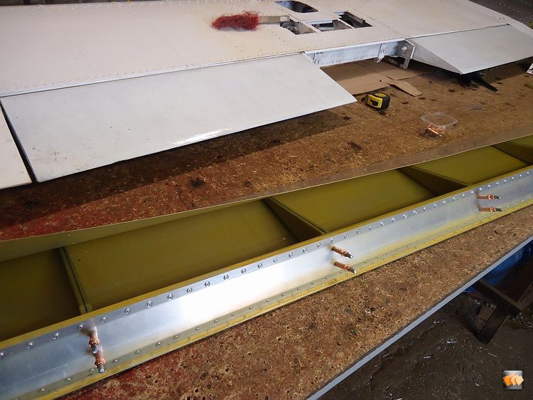

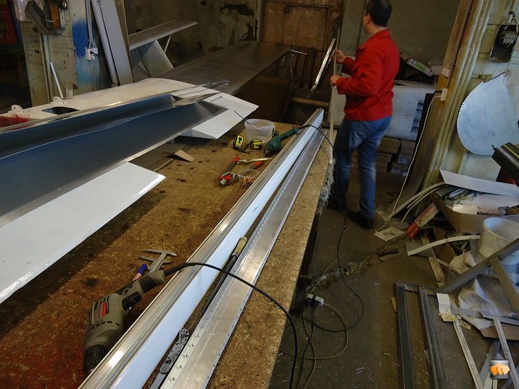

затем Павел установил нервюрки и мы их проклепали по низу...

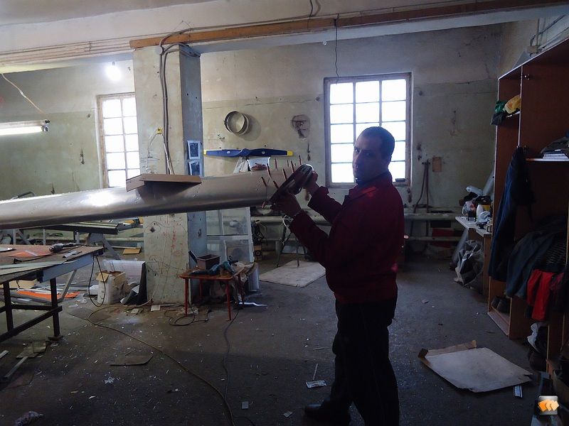

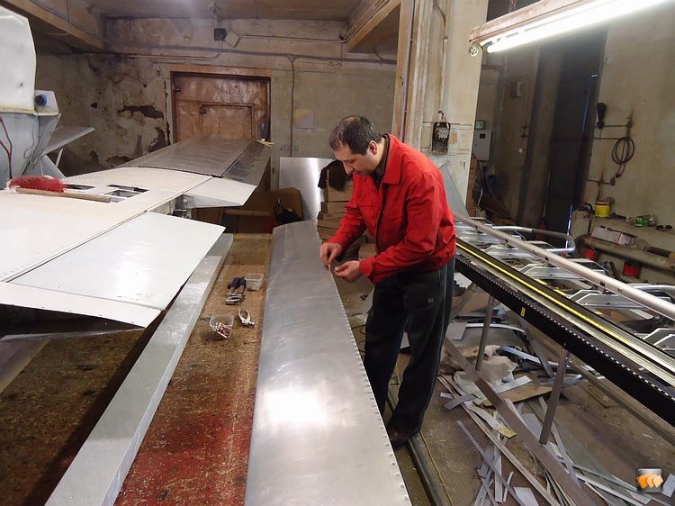

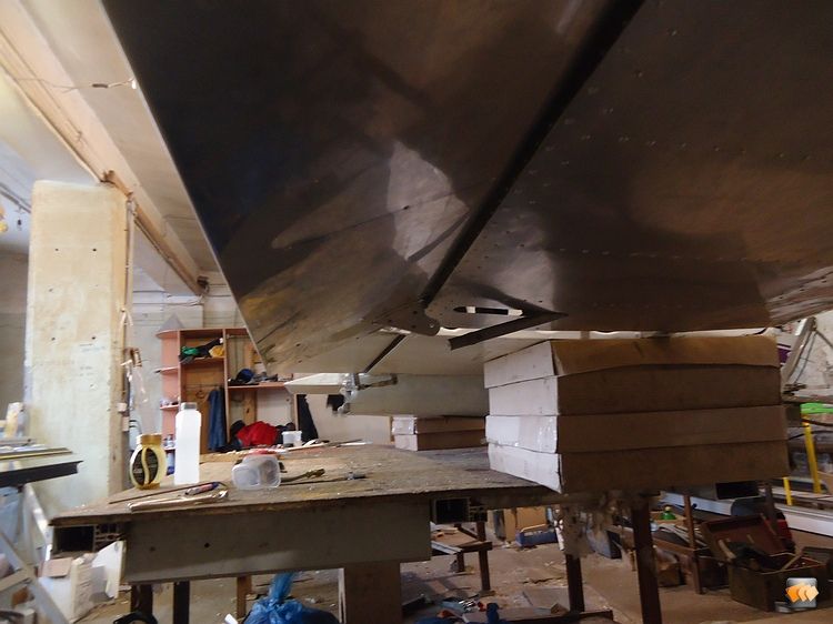

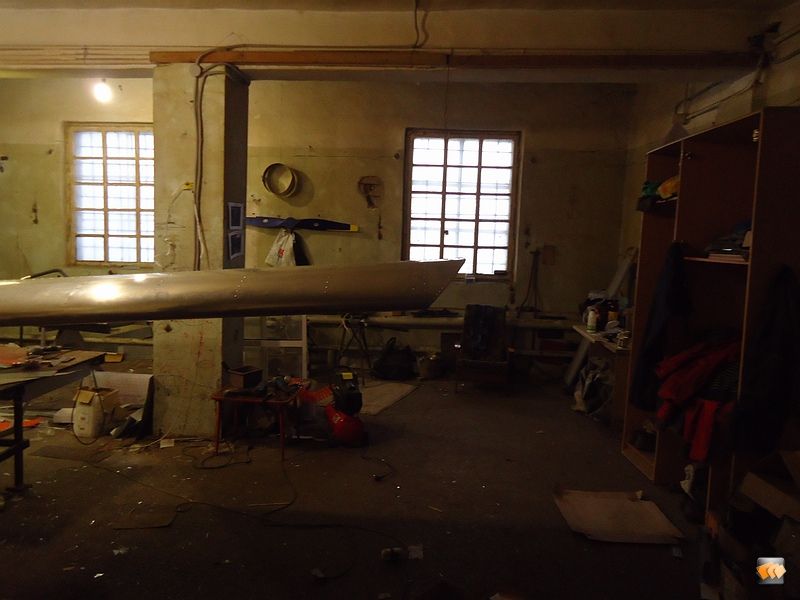

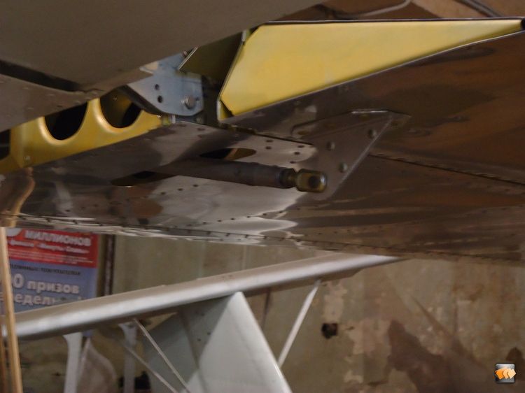

изготовил качалку элерона, приклепал её и на этом решил на сегодня закончить, завтра проклепаем верхнюю обшивку  и приступим к изготовлению левого элерона 🙂

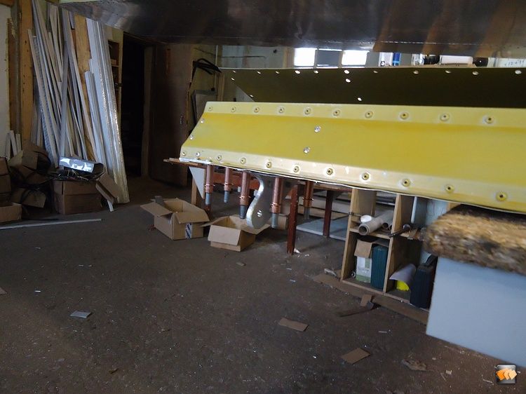

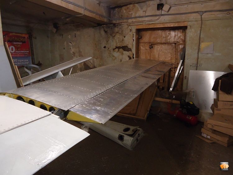

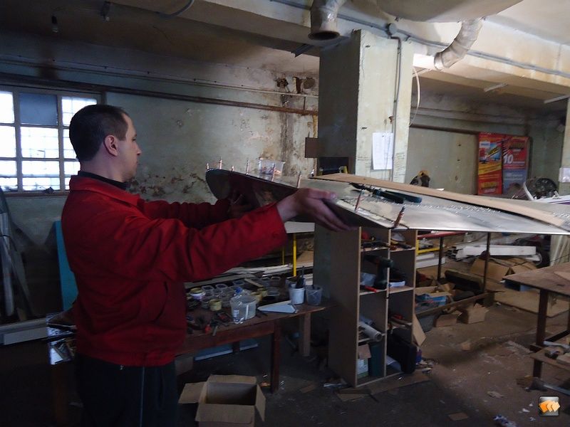

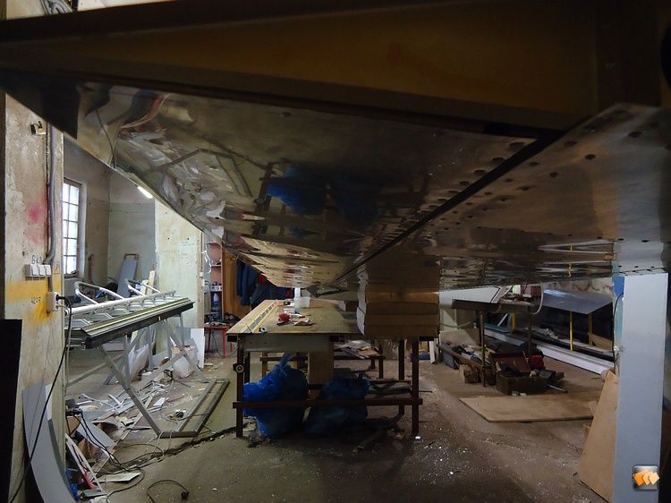

Сегодня закончили левый элерон, осталось сделать законцовки консолей и в покраску...
    57,3 КБ · Просмотры: 152
    58 КБ · Просмотры: 142
    65,6 КБ · Просмотры: 188
это была правая консоль, с законченным элероном, и процесс сборки левого элерона

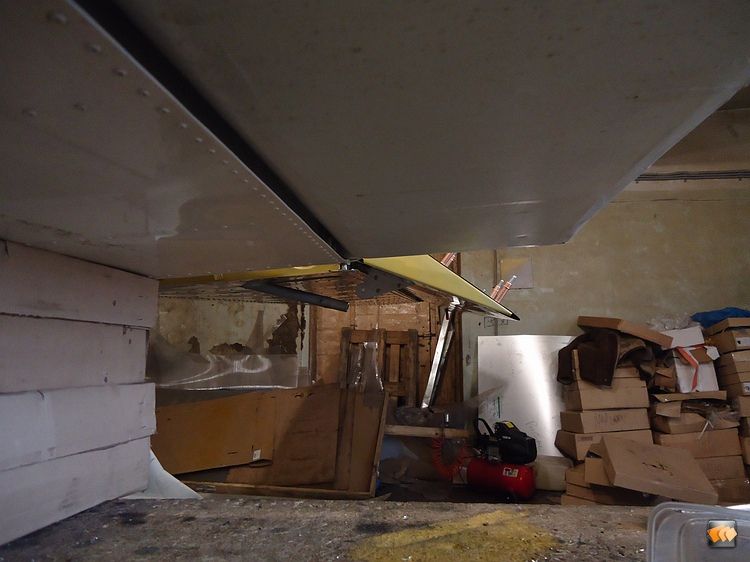

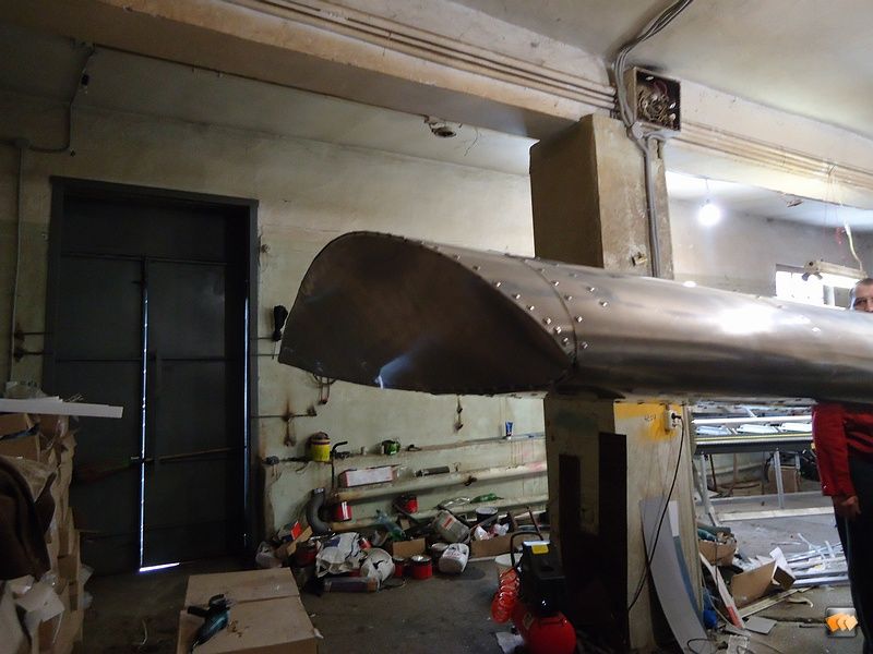

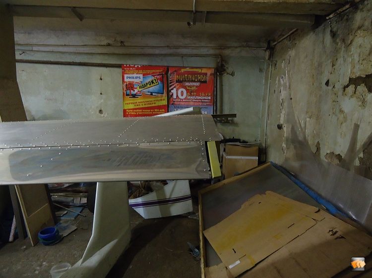

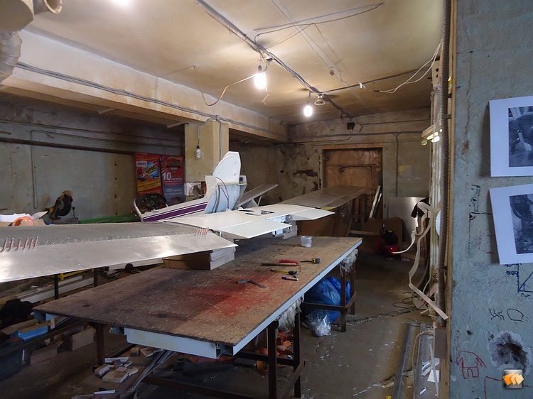

И готовый, навешенный элерончик 🙂

Руки  у  Вас  теперь  болят  поди  от  такого  клепальщика.Пневматика  хотя  несколько  дороже,  но  сильно  облегчает  работу.
Да ни чего страшного, руки уже привыкли, ну подумаешь у Павлика появилась мозоль на руке, зато дёшево и с пользой для организма, крепкие руки, это по нашему! 🙂

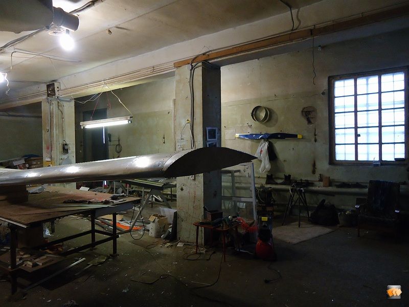

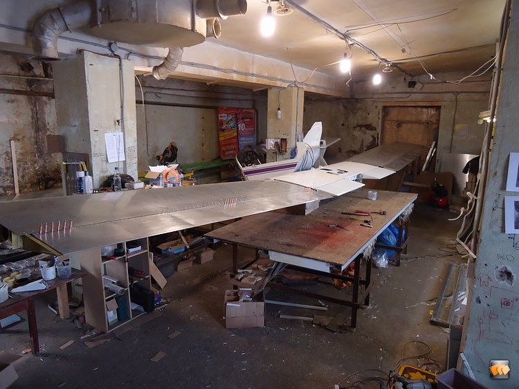

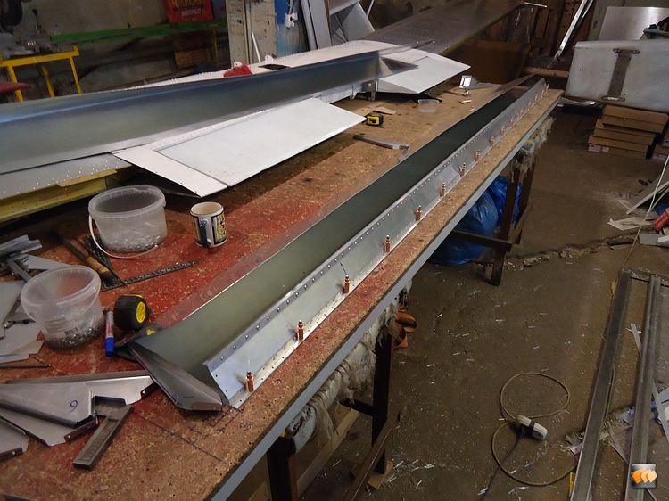

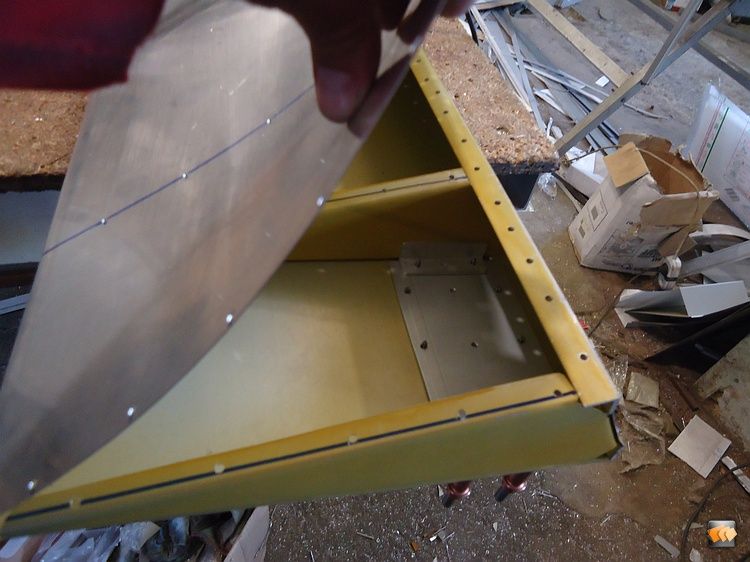

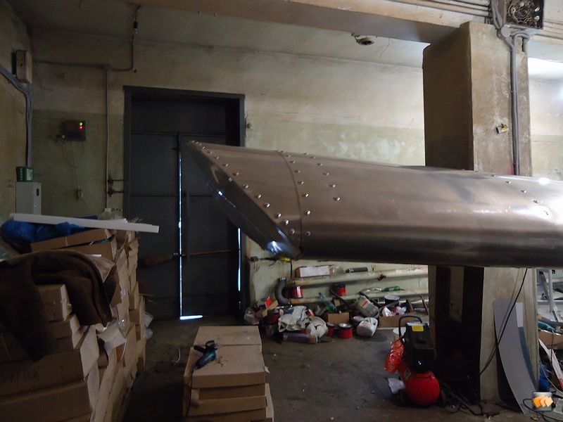

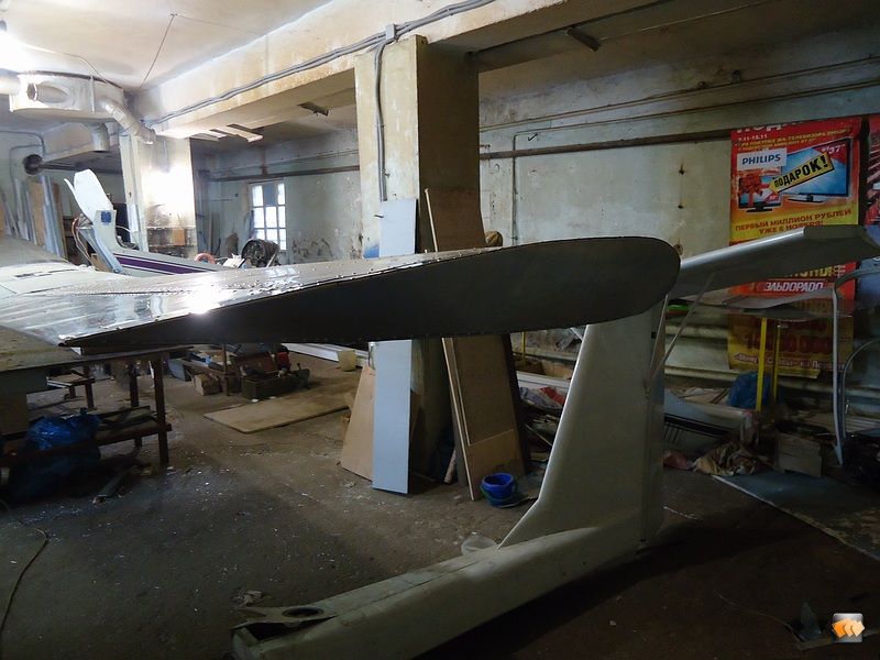

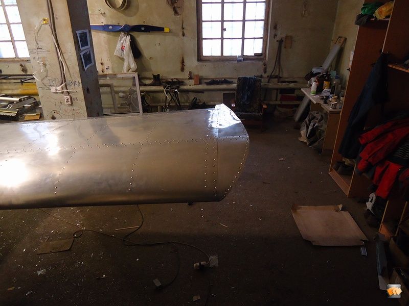

Ну вот, неделя подходит к концу, плоскости готовы к грунтовке и последующей порошковой окраске. За неделю были сделаны законцовки
