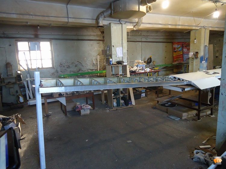

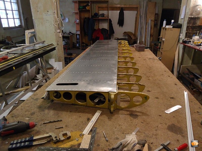

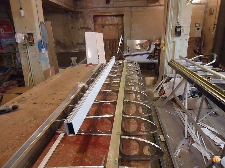

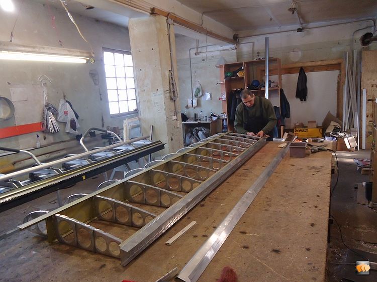

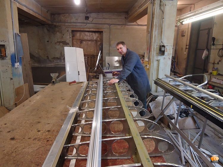

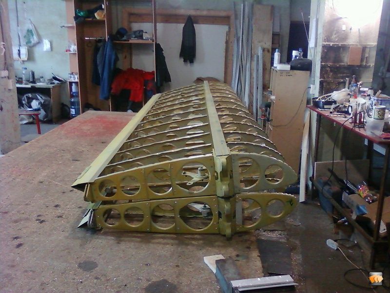

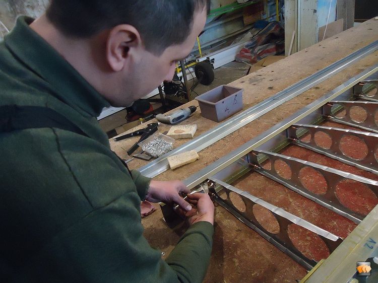

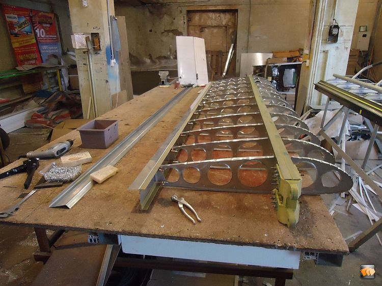

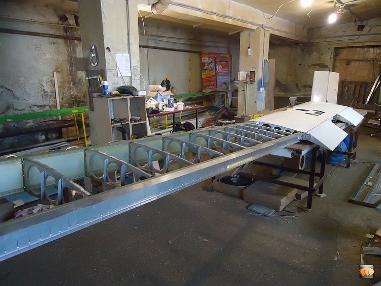

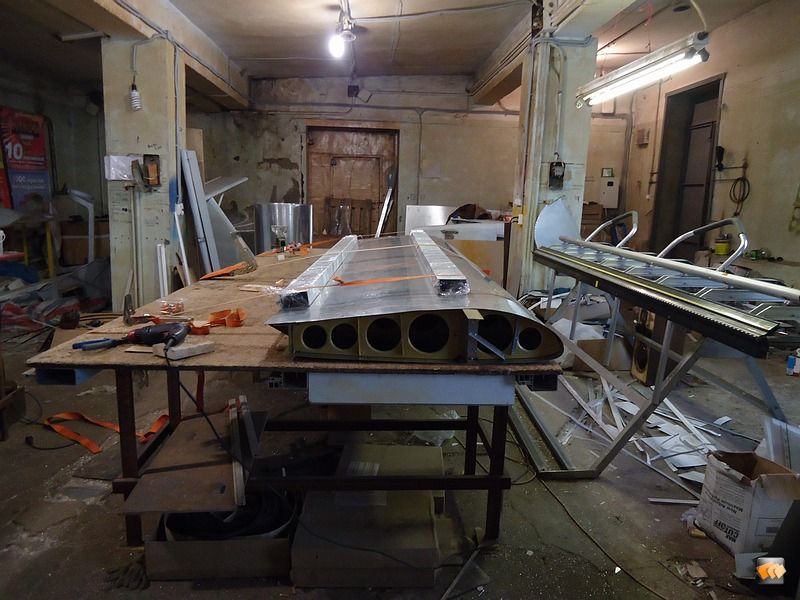

На этой неделе не плохо поработали, сегодня собрали каркас левой консоли и пристыковали к центроплану.
    85,2 КБ · Просмотры: 299
    88,8 КБ · Просмотры: 265
    81,2 КБ · Просмотры: 278

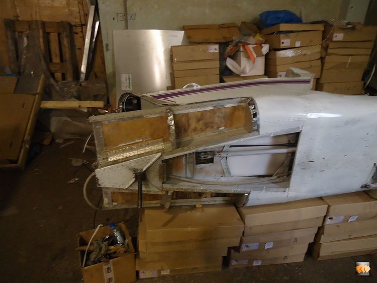

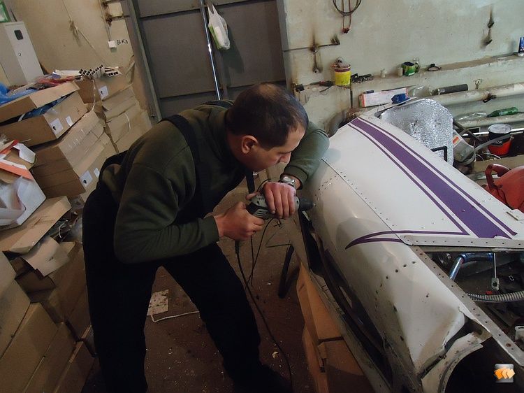

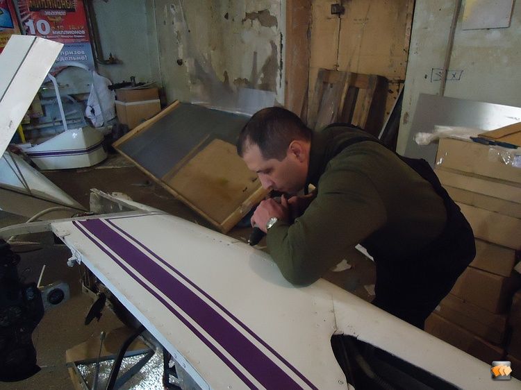

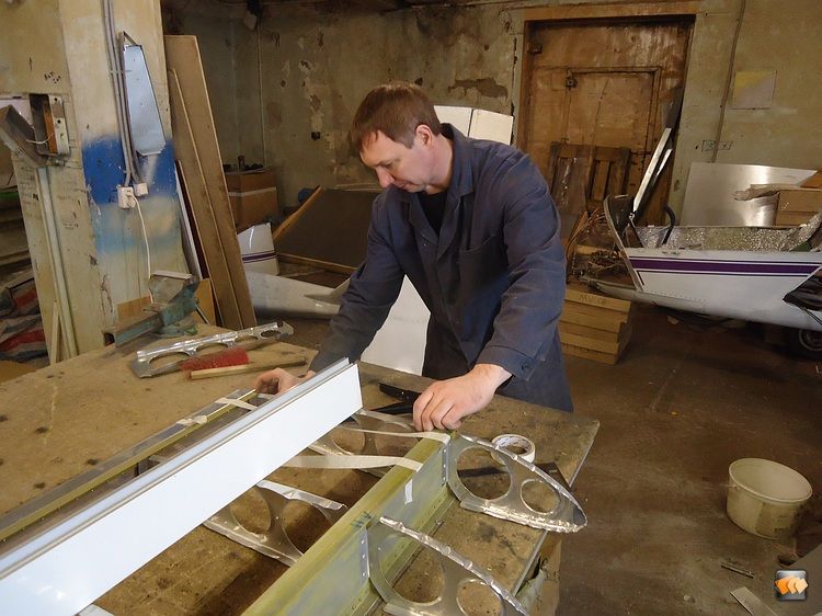

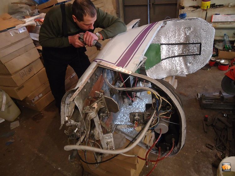

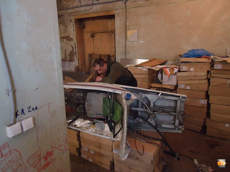

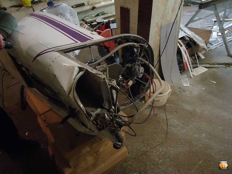

Параллельно, Павел демонтировал повреждённые панельки фюзеляжа...
    65,1 КБ · Просмотры: 227
    63,5 КБ · Просмотры: 226
    71 КБ · Просмотры: 235
Можно  за  Вас  порадоваться,  особенно  за  то  ,  что  у  Вас  отличное  помещение,  о  таком  можно  мечтать.  Наверно  поднабравшись  опыта  не  за  горами  и  двухместная  машина?
Да, с помещением повезло, тепло и кой какие инструменты присутствуют, а за двухместный браться рановато, надо довести до ума этот самолётик!

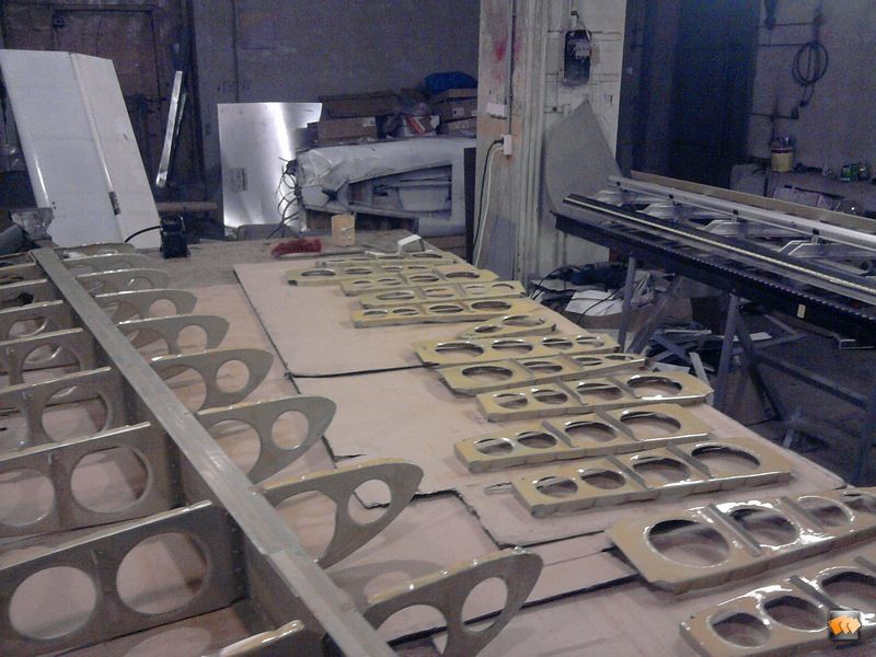

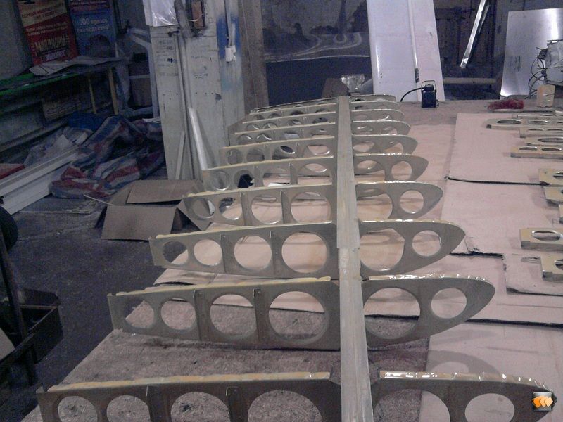

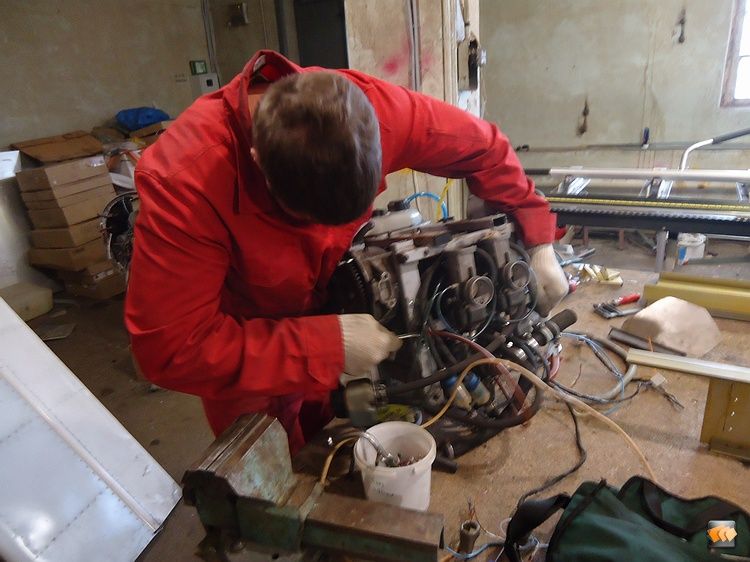

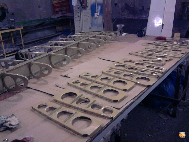

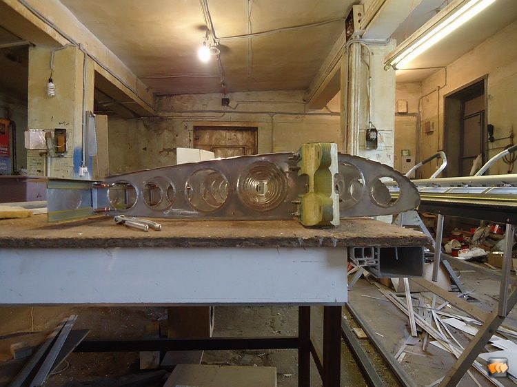

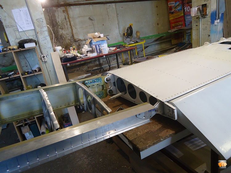

Загрунтовал все внутренние детали консолей, левая готова к финишной сборке, на выходных займёмся её сборкой, правая пока ещё разложена на детали, решили сначала собрать одну, что бы отработать технологию, за тем уже следующую, учитывая все нюансы сборки. Так же запланировали на выходные частичную разборку двигателя, с проверкой параметров.

Чем грунтовали детали консолей? Всё выглядит, как изготовленное на заводе! Молодцы! С уважением,
сосед.

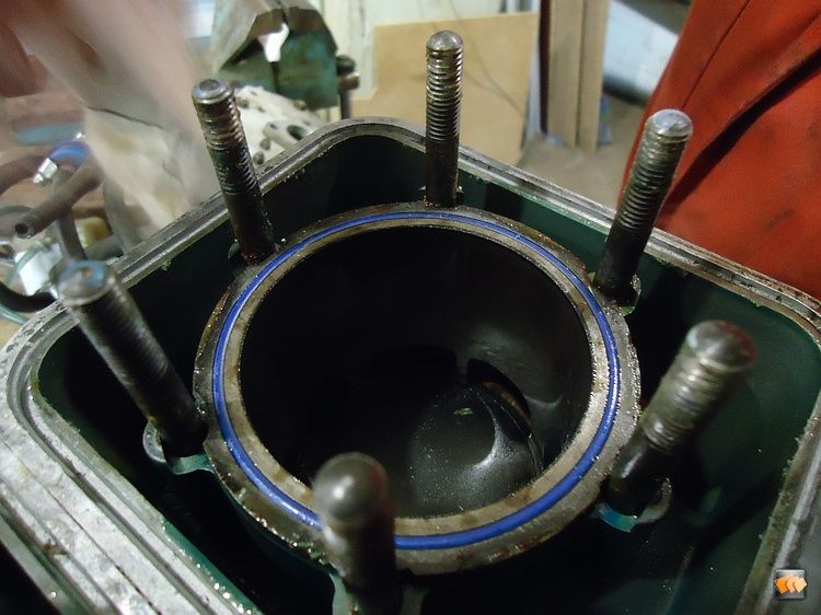

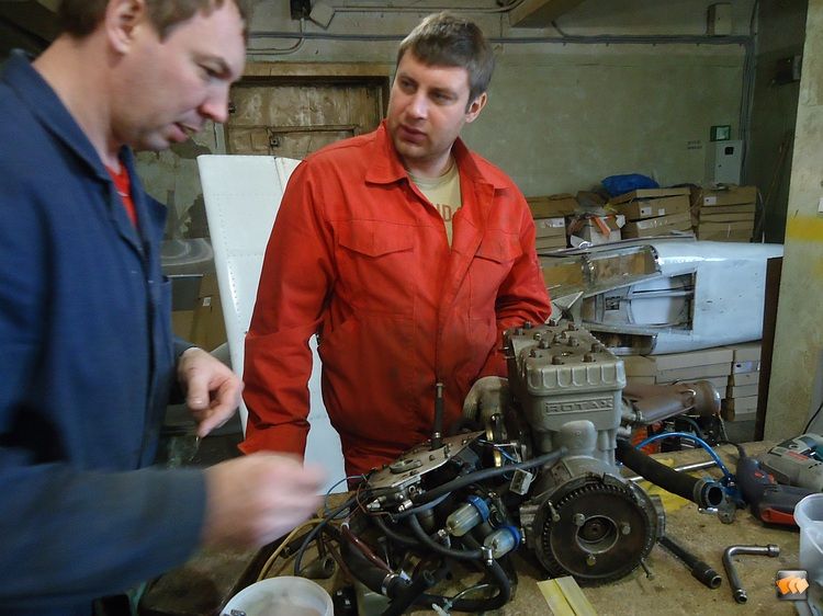

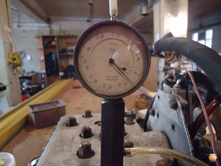

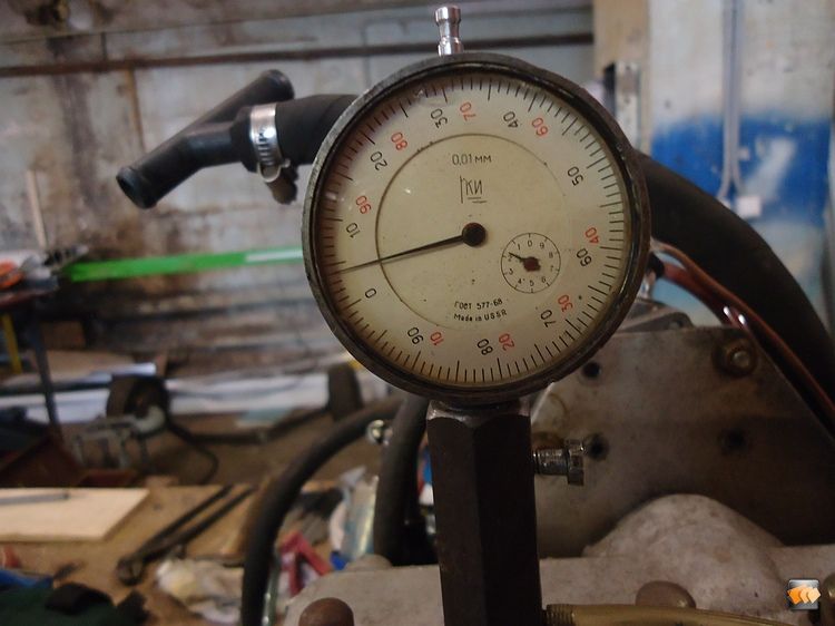

Приветствую, Владимир! Грунтовка Реофлекс фосфатирующая двухкомпонентная, купил в авто эмалях, всего за 403 рубля, кисточкой красится коряво, а вот краскопультиком получается очень даже по заводскому! Вчера проверили зазоры в ЦПГ двигателя, получили, в одном цилиндре 0,04 мм, в другом 0,06 мм. Сняли головку для осмотра цилиндров на задир, т.к. спецы говорили, что после поломки вала редуктора, двигатель вышел на повышенные обороты, а это чревато задирами. К счастью ни чего не произошло, на зеркале пара мелких царапин, хонинговка присутствует, будем готовить силовую установку к опробованию нового винта, но это после того как соберём фюзеляж, деформированные панельки демонтированы и приступили к установке новых. Ну и несколько фоток с выходных на работе, которая доставляет удовольствие, не смотря на выходные 🙂

Кстати,вижу у вас стоят фильтры перед карбюраторами. Уберите их.
Поставьте  один  в системе от б\бака до  бензонасоса.
Привет, Алексей! Спасибо за быстрый ответ. Смотрю, вы Ротакс перебираете. У вас есть Руководство по ремонту или вы по жизни моторист? С уважением, Владимир.
По фильтрам принял к сведению, переставим, руководство по Ротаксу есть, правда мы его не перебирали, а так подразобрали, что бы удостовериться в каком состоянии гильзы и правильно ли выставлен золотник, всё оказалось в порядке, а насчет моториста по жизни, то это действительно так, всегда было интересно поковыряться в моторах и на своих авто тоже сначала разбираюсь сам и уж если без спецов не обойтись, обращаюсь к профессионалам.
Просто, давным давно так ставили фильтры по рекомендации авиагаммы но с недавних пор они изменили рекомендации 🙂

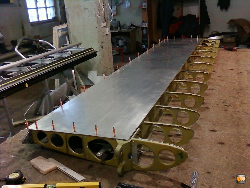

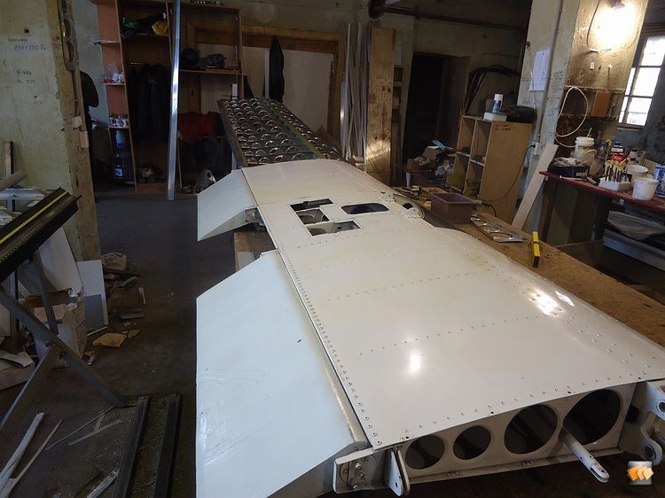

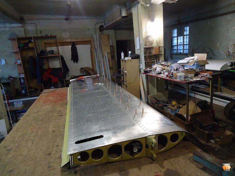

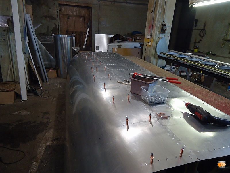

Всем привет! Прошедшие пару недель, мало баловали работой над самолётом, но изобиловали праздниками, в том числе День Рождения Павла, поэтому сработанно было не много, смог выделять любимому делу всего по два-три часа после работы, в результате собрана и зашита правая плоскость, приступили к левой.
