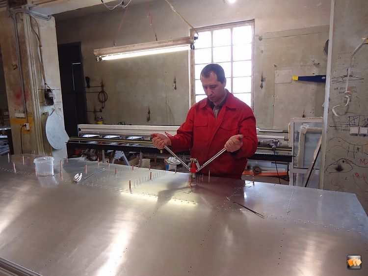

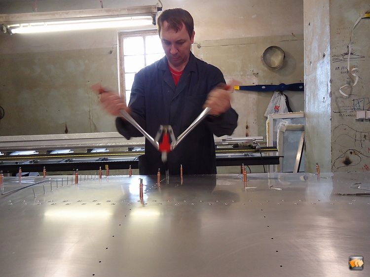

Полностью проклёпанную плоскость не фотографировали, по банальной причине отсутствия с собой фотика.
    79 КБ · Просмотры: 180

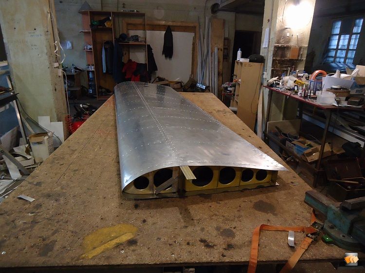

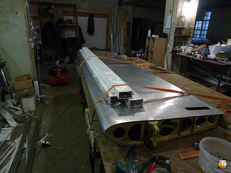

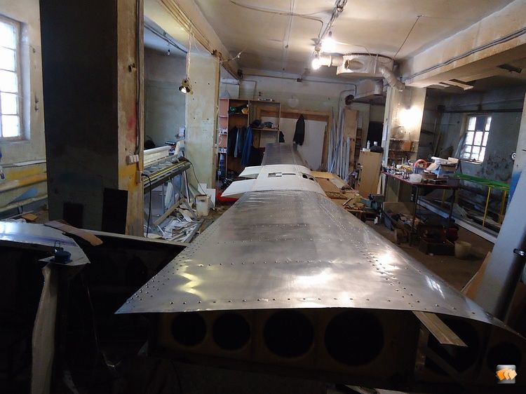

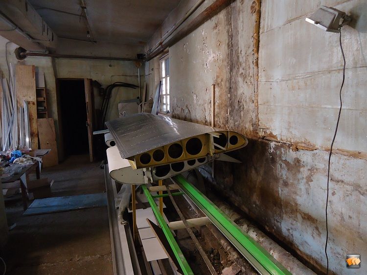

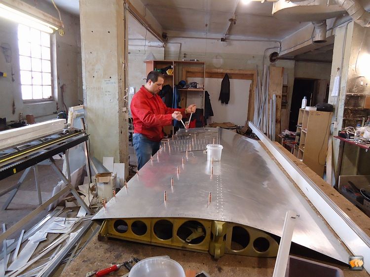

Неделя подошла к концу! И опять праздники 🙂. Обшили левую плоскость и состыковали консоли с центропланом.

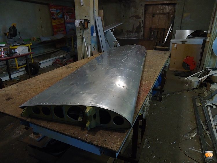

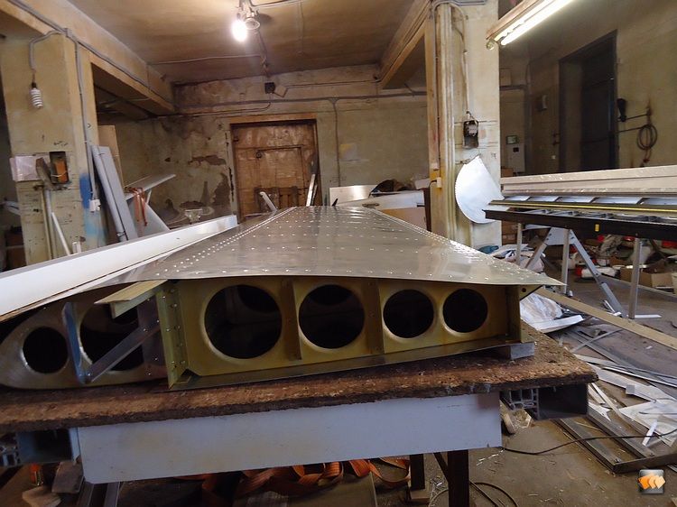

По порядку, собранная правая консоль.
    77,7 КБ · Просмотры: 177

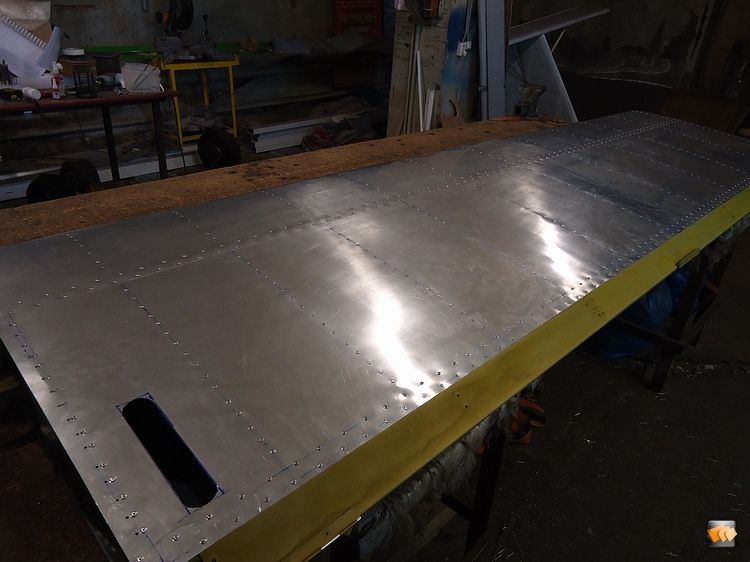

Ну и конечный результат, практически готовая консоль

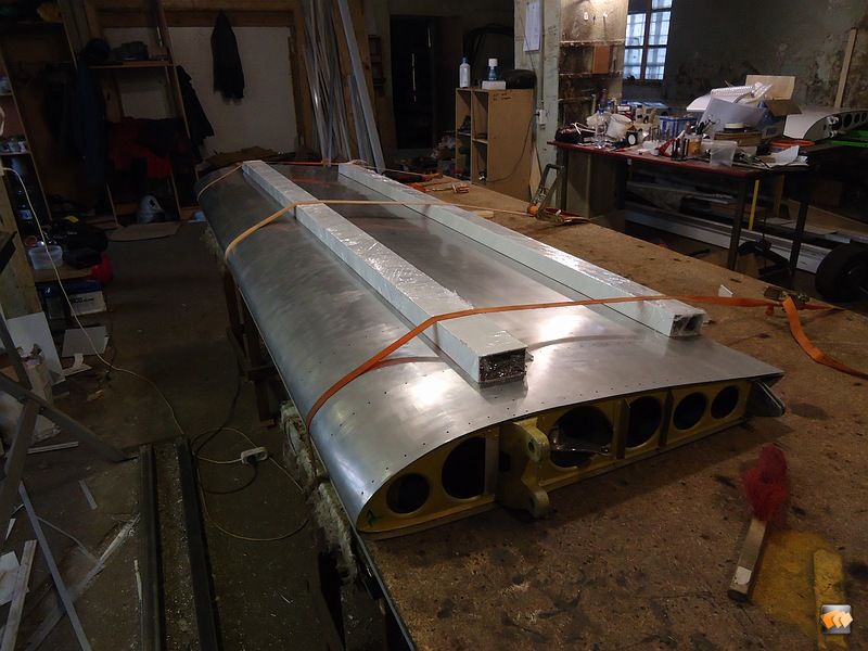

    51 КБ · Просмотры: 173
    64,1 КБ · Просмотры: 173
    80,7 КБ · Просмотры: 170

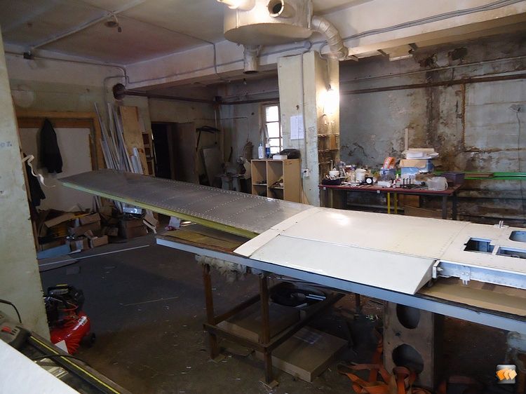

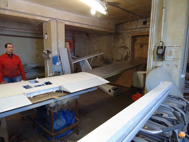

А вот, прикрепили консоли к центроплану, по сравнению со старыми, размах впечатляет 😀
    65,1 КБ · Просмотры: 186
    72,5 КБ · Просмотры: 189
    69 КБ · Просмотры: 187

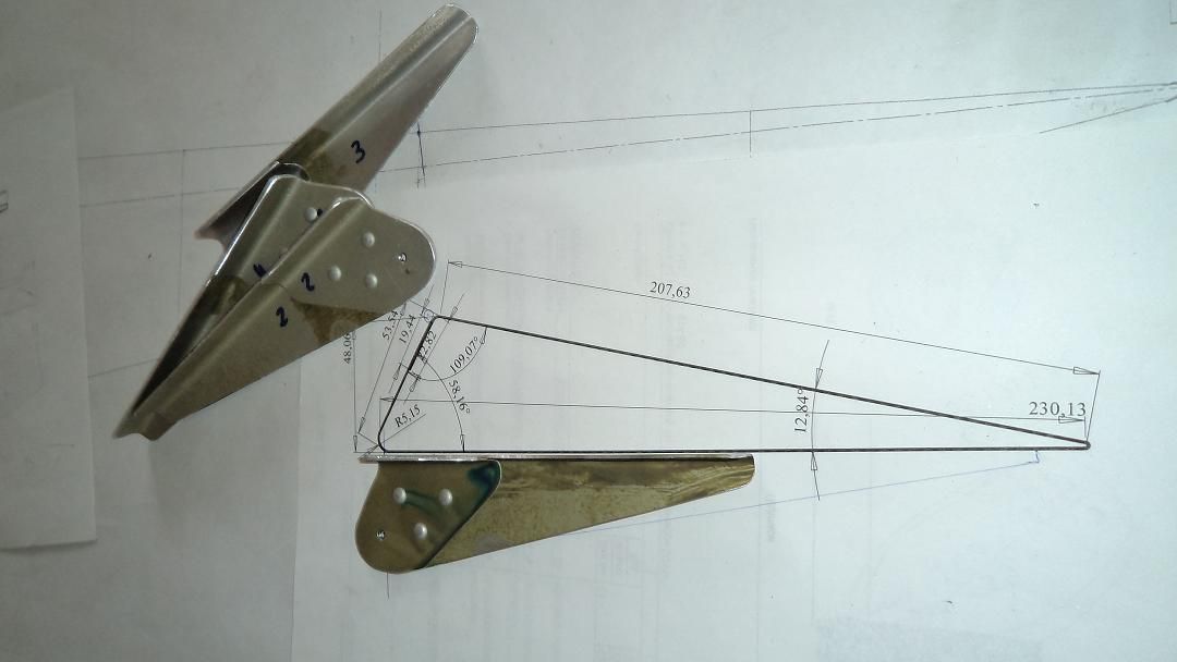

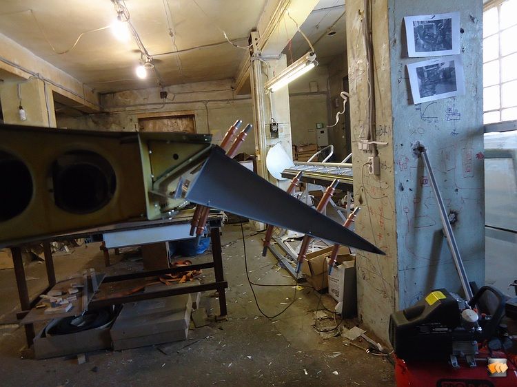

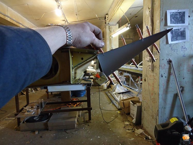

Это я склепал из жести кусочек элерона, что бы отработать форму и к изготовлению элерона из дюральки, подойти подготовленным.
    79,1 КБ · Просмотры: 183
    79,9 КБ · Просмотры: 186

Скажите , сечение/конструкция элерона где то подсмотрена, или сами так решили делать? Смущает уголок внизу , с полкой против потока. Или это временно?
Я свой рисовал с Тэчера, там геометрия примерно такая.... но только хорда у меня 1250.
И навешивать как собираетесь ? на рояльных петлях или ..
Правда если бы делал заново, склепывал бы его по задней кромке, и полосочку 1мм шириной мм 12 проложил БЫ.
    46,4 КБ · Просмотры: 185
Пётр, приветствую! Конструкцию элерона подсказал Сергей (Байкал), она срисована с Цессны, и специально при отклонении элерона в верх, внизу за контур крыла выходит клык, который создаёт дополнительное сопротивление на этой плоскости. Лучше вставлю цитату самого Сергея:
" При даче ручки в левый крен, отклонённый вниз правый элерон создаёт не только дополнительную подъёмную силу правой консоли, но и приличное доп сопротивление что приводит к довороту вправо по курсу которое приходится компенсировать педалью. Это в принципе не смертельно но весьма неудобно и неприятно. Идеальный (почти) в плане простоты и эффективности-комфортности управления элерон используется на Цесснах-150-170-180-тых серий. Там он подвешен на рояльном шарнире, но при этом у него есть как бы скребок выступающий перед осью вращения и выходящий в поток при отклонении элерона вверх, Вот этот скребок дополнительно тормозит поток ине только компенсирует момент рыскания, но и дополнительно доворачивает по курсу в нужную сторону... без участия педалей значительно облегчая и упрощая работу экипажа."
Подвеска на рояльных петлях, а поясните, почему возникли мысли про изготовление элерона по другому, на какие подводные камни наткнулись?
А левый элерон разве не создает " доп сопротивление", что приводит к довороту влево по курсу???
Это тоже ересь. "Без участия педалей" ни ввести в крен, ни вывести  без скольжения не возможно.
Мдя. gнета, вам учится и учится и ище раз учится. Во первых не элерон-а  консоль с поднятым элероном создает большую аэродинамическую силу, чем консоль с опущенным элероном. Отсюда и скольжение. Во вторых множество самолетов, например Як-52 вполне управляется без педалек. И вообще перекрестные связи зависит много от чего
Может замечали, при гибке уголка, он всегда немного прогибается по длине, то есть по гибу металл как бы утягивается ? Так и здесь , особенно при гибке малым радиусом задней кромки, и потом ,при установке нервюр элерона, а у меня они редковато, через 600мм, на поверхностях элерона возникают "хлопуны". Так вот предполагаю, что если клепать по задней кромке проблем будет меньше. Во всяком случае у таганрожцев на СП-30, а они клепают по задней кромке , я таких проблем не заметил.
Что же касается геометрии элерона, так у меня тоже нижний  передний угол вываливается вниз за линию профиля, когда элерон поднимается. Но у меня ещё и дифференциальная качалка, то есть поднимается элерон на больший угол ,чем опускается , 25 гр вверх и 18 вниз.
