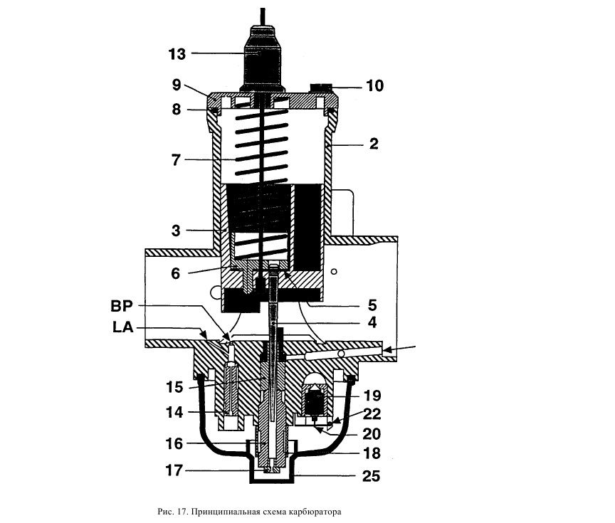

Николай, а вот рисунок из мануала по 582, на нём видно, что стопор №5 под стаканчиком, как и у нас. Непонятно.

Блин,сегодня  спецом на аэродром сьезжу и разберу карб,отпишусь обязательно,сбрось телефон в личку, отзвонюсь...
Вся соль как раз в том что игла не поднимается до конца и канал перекрыт на полном газу,попробуйте сделать как я сказал.
Я думаю схема не верна.
-Сьездил специально на аэродром,снял карб с постоянно летающего самолета.
Как и писал выше,иглы у ТС стоят неправильно и схема выложенная выше из Авиагаммы -НЕ ВЕРНА!
Поставьте как я говорю и все встанет на свои места.

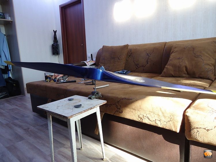

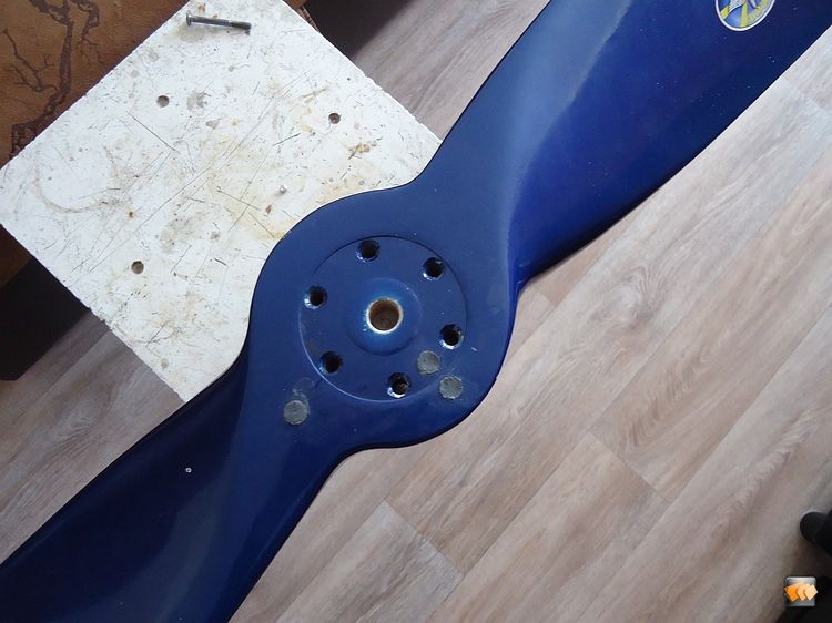

В общем чуда не произошло, при переустановке игл из под стаканчиков в них, произошло сильное обогащение смеси, двигатель мало того, что на прежние обороты не выходил, так они ещё и стали сильно плавать, переставляя постепенно стопор иглы на обеднение, стабильность восстанавливалась, но обороты всё равно не радовали, собрали всё как было до эксперимента. Непонятна вибрация двигателя, на всех режимах, сняли винт, одна лопасть чуть тяжелей другой, равновесие выравнивается кусочком дюральки, весом пару грамм, повешенной на кончике лопасти, неужели такая мелочь как пара грамм вызывает такую вибрацию, с прежним винтом не замечали, работал ровно. Ещё для успокоения совести, сегодня возьму у знакомого компрессометр и завтра замерим компрессию. А винт думаем нанесением лака на лёгкую лопасть отбалансировать.
Два месяца назад получили  трехлопастной винт от  фирмы "Киевпроп", надеюсь не нужно обьяснять что за фирма? Так вот, веса лопастей отличались более чем в два-три раза описываемых Алексеем,однако фирма при звонке ответила что - это в пределах нормы....
Спор разрешился заменой лопастей,однако из личного опыта скажу что,"разновес" лопастей  до пяти грамм не даст существенной вибрации,новички ее вообще не заметят.
Еще раз скажу- винты здесь не при чем, ищите глубже или наоборот на поверхности, сделайте  еще то что  я  предложил....
Ещё  есть  такое  понятие  как  аэродинамическая  балансировка.  Иногда  при  незначительном  отклонении  углов  установки  лопастей  друг  от  друга  может  так  же  возникнуть  вибрация.  Возможно  так  же  нужно  будет  поработать  с  амортизаторами  мотора,  подбирая  из  жесткость    тоже  можно  в  значительной  мере  уменьшить  вибрацию.  Кстати  если  Вы  сами  перебирали  мотор  возможно  ,что  то  спутали,  скажем  неправильно  установили  поршневую  не  по  местам  её  прежнего  пребывая,  вот  как  то  так.
-Согласен частично 🙂  а именно , не согласен с тем что  глядя на фото понял   - винт делал  "ЗОВ", и хотя не знаком с ним лично, и не делал заказов ему,однако по отзывам он делает очень точно и на совесть,что исключает такое как- разность углов установки лопастей!
Сам делал не много (порядка 10 винтов)ремонтировал много, однако, по шаблону трудно ошибиться даже новичку.ИМХО.
Если вдаваться вглубь проблемы , может так же был проворот коленвала при каком либо попадании предмета в винт ,тогда тоже может быть подобная проблема,однако по моему нужно все же быть на месте ТС и  все смотреть и проверять самому
Но все же я думаю -  если до установки на самолет  ДВС работал нормально ,то проблема лежит на поверхности и мы (я) через скудные фото-видео отчеты ее не видим..ИМХО.
На счёт не правильно собранного двигателя, отпадает, т.к. прошлым летом двигатель работал без таких вибраций, после поломки вала редуктора, мы только сняли головку цилиндров, дабы удостовериться, что от заброса оборотов не задрало цилиндры, больше мы ни чего не разбирали. Будем разбираться.

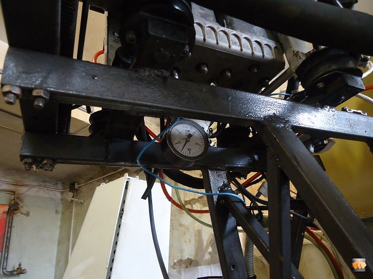

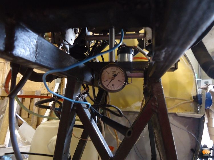

Подкосил меня какой то вирус, вчера даже за комп желания садиться не было, в среду крайний день поработали, как и планировал, замерили компрессию по цилиндрам, отклонений не выявлено, по десятке в каждом, следовательно вибрация не от ЦПГ, будем балансировать винт. По оборотам, проштудировав интернет про Ротакс 532, я всё же склоняюсь к тому, что винт тяжеловат, возможно Олег Викторович "ZOV" рассчитывал его как под Ротакс 582, а у него кривая крутящего момента более пологая нежели на 532, даже  SID как то писал в какой то теме про Ротакс 532, что поставь на него винт от 582го и не получишь результатов как на 582м, возможно он раскрутится в процессе разбега, как предыдущий винт, результат можно будет проверить только на пробежках.

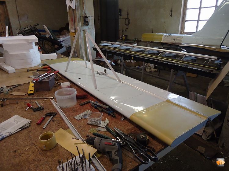

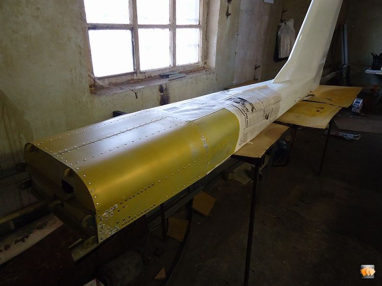

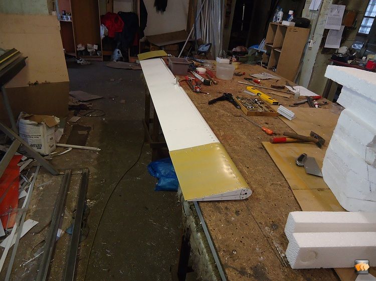

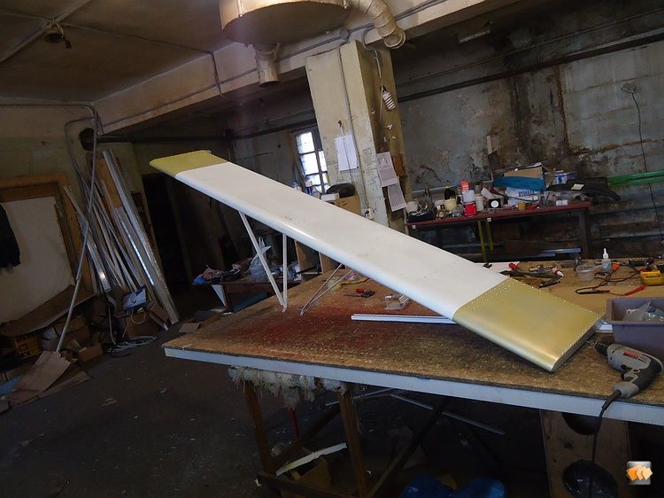

А пока у нас только готовы к окраске части фюзеляжа удлиненные и восстановленные после повреждений.
    69 КБ · Просмотры: 189
    78,1 КБ · Просмотры: 195
    80,3 КБ · Просмотры: 156

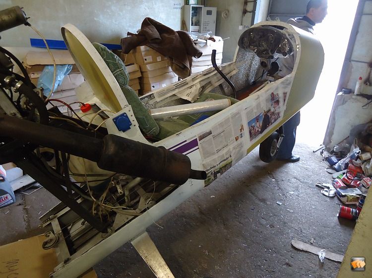

Пока я доклёпывал руль высоты, Пашка обклеивал фюзеляж бумагой и протирал растворителем, нанюхались оба 😀, Павлику захотелось немного полетать :~~)

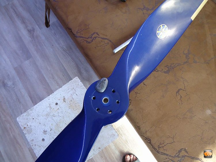

Сегодня отбалансировал винт, методика на ножах не выявила всего дисбаланса и установив винт на балансирную ось, я немного подохренел, винт явно заваливался на бок и только слегка на одну лопасть. Засверлил отверстия и залил свинцом, ушло почти полторы десертные ложки.
    69,1 КБ · Просмотры: 159
    65,1 КБ · Просмотры: 163
    59 КБ · Просмотры: 171
