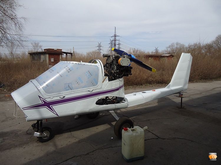

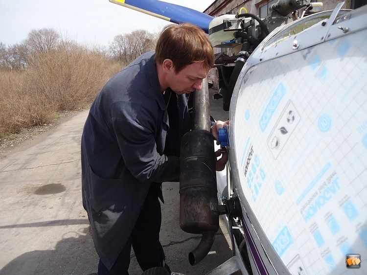

Всех с Первомаем! Балансировка не прошла даром, двигатель заработал гораздо ровнее, прошли высокочастотные вибрации, хотя небольшая вибрация осталась, но это не та что была и с ней поборемся ещё.

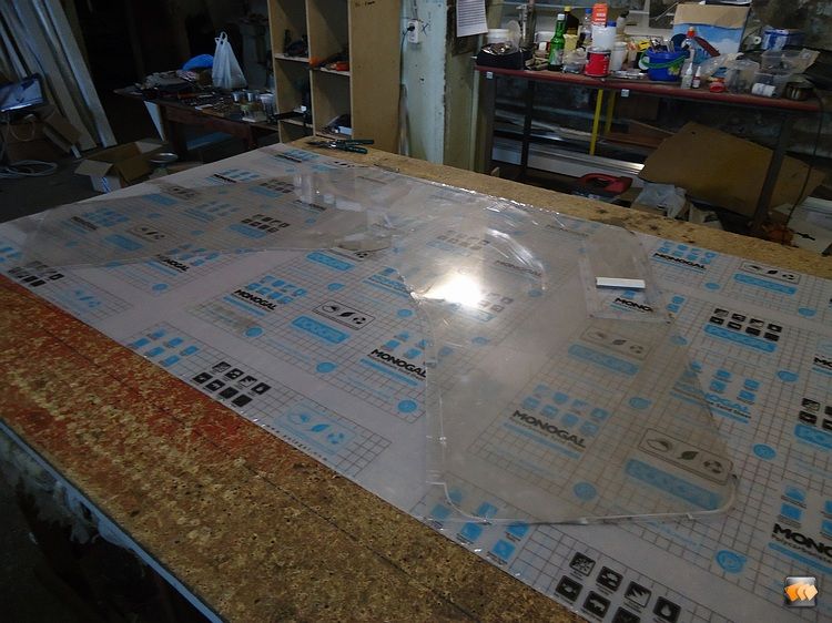

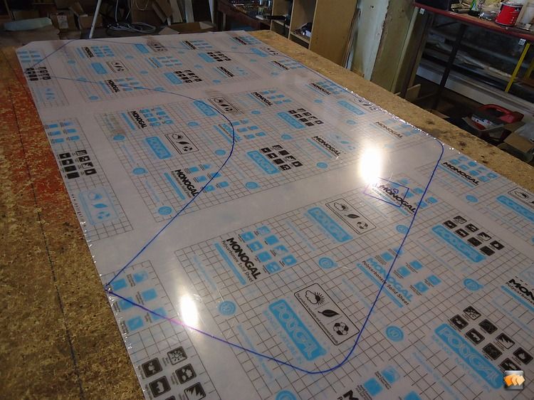

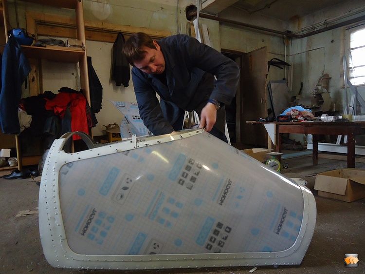

Купили поликарбонат на фонарь, вырезали и закрепили на каркасе, осталось сделать болван из пенопласта для козырька над головой и оклеить его стеклотканью и фонарь готов.

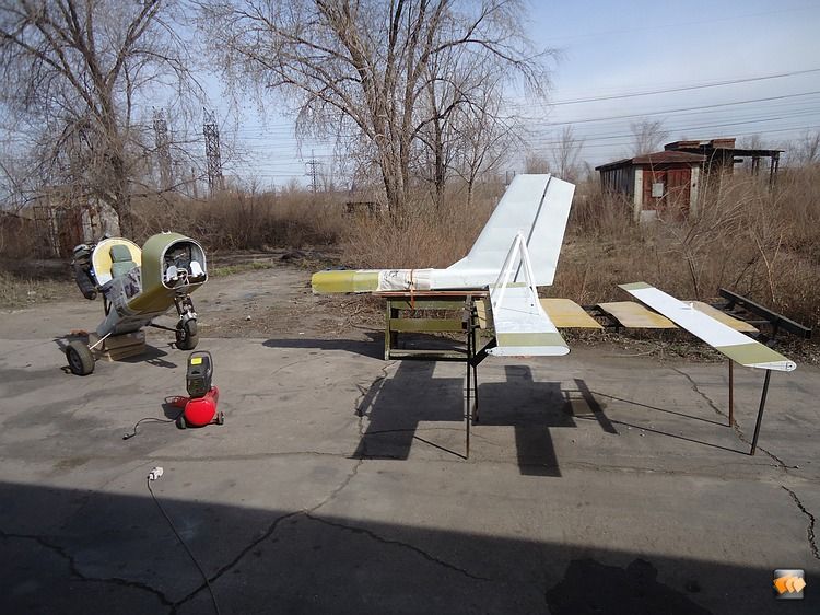

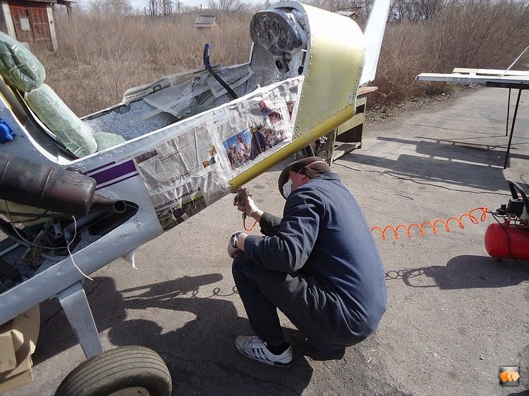

Так же покрасили фюзеляж и стабилизатор с балкой.

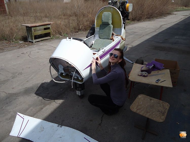

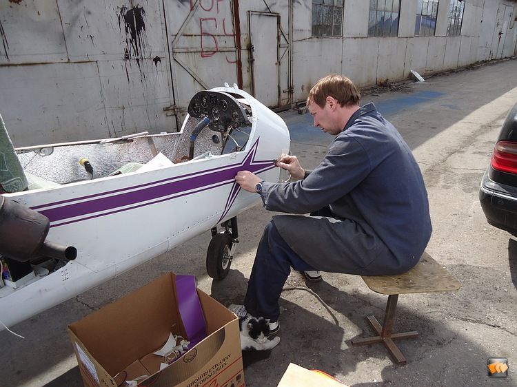

Сегодня привлёк супругу к занятию, которым она занималась год назад, оклейке фюзеляжа плёнкой, получилось как положено - шикарно!

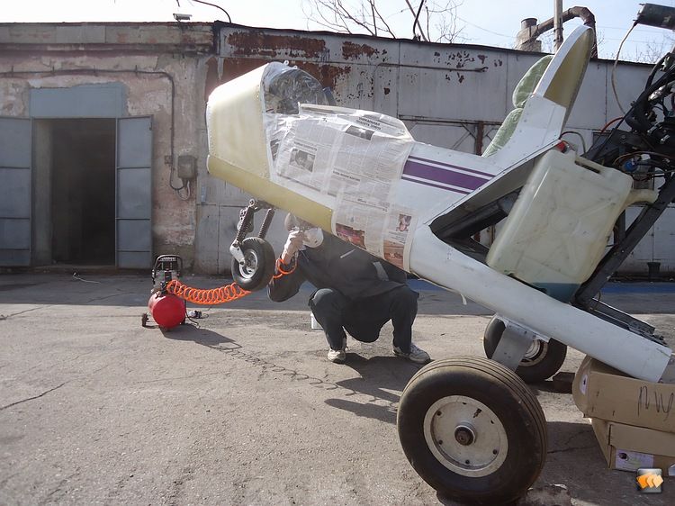

После оклейки подсобрали фюзеляж... да ещё заказали бак Антону-Денису, обещают на следующей неделе...

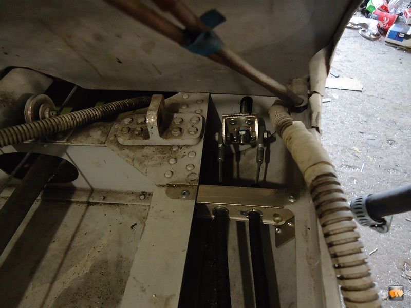

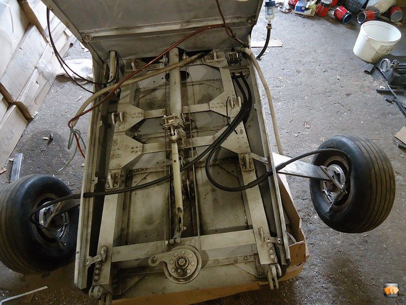

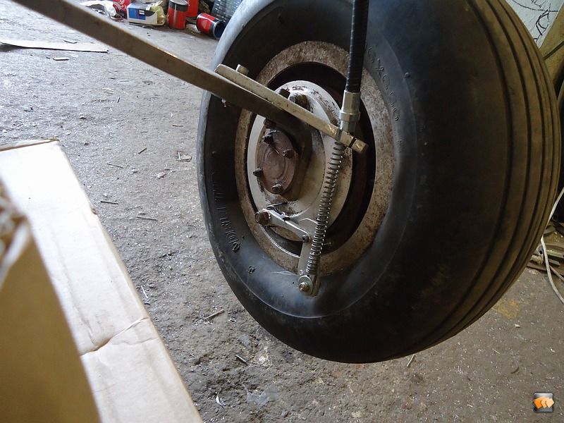

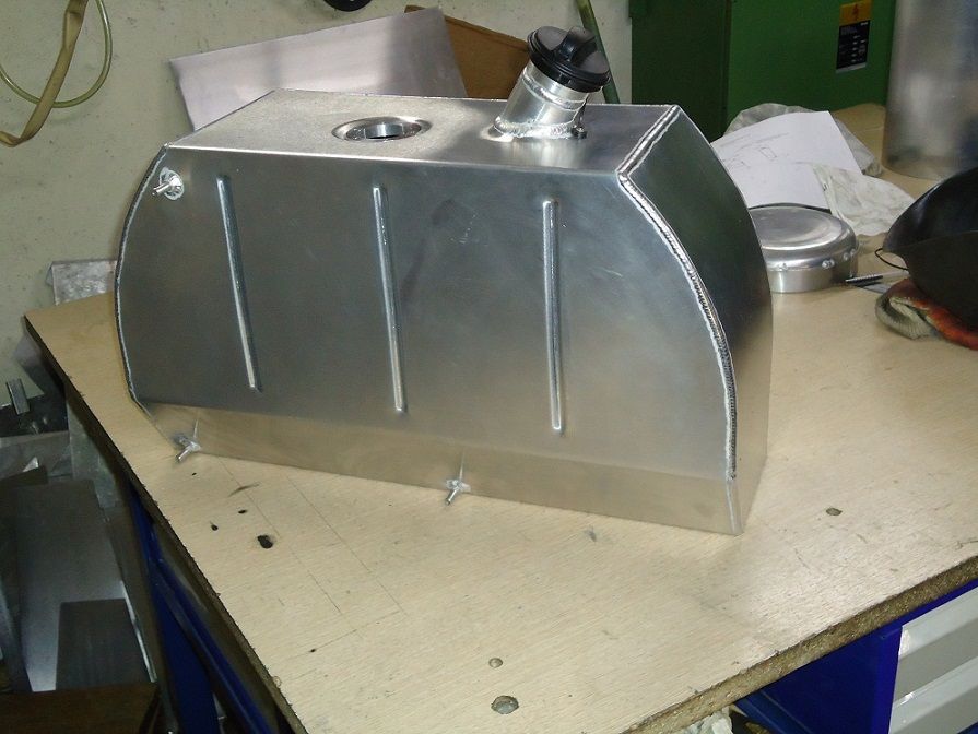

После многочисленных экспериментов с тормозами, остановились на варианте с ручником от ваз 2108 и соответственно тросами от него же. До этого сначала были тормоза на ручке, не хватало усилия для какого никакого торможения, после того как сломалась тормозная рукоятка, решили что и без тормозов будет нормально, это было в 2012 году, т.е. ещё со старым движком, ну и соответственно не на полётах, а так, покатушках по земле, так вот оказалось что даже плохие тормоза это хорошо, без них вообще караул, остановиться проблема. Затем я модернизировал тормоза, сделав их раздельными и с приводом на педали, по наивности полагая, что ногами передаваемое усилие будет достаточным, ошибался! большая часть усилия пропадала в длинных тросиках приводов. Ну и конечно в голове я вынашивал план по установке гидравлики, но она требует вложения как денег, так и переделки самих тормозных механизмов, поэтому пошли по пути наименьших затрат, ручка ручника встала между сиденьем и бортом с права, тросики имеют мощную оплётку, а значит не будут съедать усилие, а четко передадут его на тормозные барабаны. Вчера тормоза доделали и довольны результатом. Братья Баженовы прислали фотку бензобака, обещают на этой неделе отправить. Остаются как обычно всякие мелочи, которые требуют не мало времени, но к началу лета мы всё таки постараемся всё доделать. 🙂
    92,7 КБ · Просмотры: 212
    128,1 КБ · Просмотры: 176
    70,3 КБ · Просмотры: 211
Не  самый  плохой  вариант  тормозов,  вот  только  травы  набьется  за  качалку  просто  море  ,  что  может  привести  залипанию  системы , ну  и  сами  понимаете,  что  может  произойти.  Торможение  рычагом  будет  не  совсем  удобным  ,  ну  если  только  под  правую  руку  поставить.  А  вот  бак  зашебись,  правильное  решение.
Про траву согласен, просто не хотелось укорачивать трос с наконечником, но если будут проблемы, то несомненно я этим займусь. А рычаг тормозов и так находится под правой рукой.

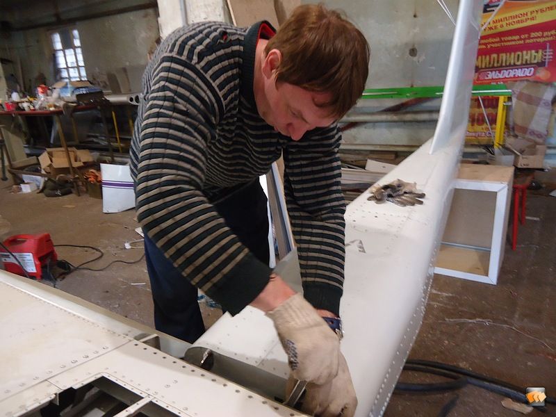

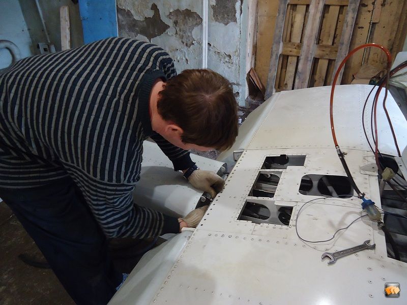

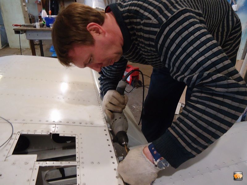

Сергей приветствую! Конечно же все замечания - предложения и советы не возбраняются, наоборот дают пищу для размышлений и развития в области конструирования самолёта. Про качалку элерона могу сказать, что пластина внутри через уголок проклёпана с нервюрой, на фото просто не видно. Обшивку балки сделал на один пролёт только из за того, что удлиняя балку, я пробросил уголки от второго шпангоута и склепал их с существующими, получилось что при увеличении длины балки на 500 мм. уголки поставили длиной 800 мм, поэтому стык балки с удлиняющей секцией по моему достаточно прочен, да и примененные уголки 25х25х2 мм. а балка была собрана на уголках 20х20х1 мм. Дополнительные верхние кронштейны, вчера соединил с задним лонжероном центроплана, мысли связать их с моторамой, тягами с регулировкой, оказались недееспособными, получилось бы, что тяги работали бы только на растяжение, при сжатии они бы только шарнирно складывались, из за угла установки, поэтому я прокумекал два дня и решил соединять кронштейны с центропланом, по прямой. Тяги сделал регулируемые, как Вы и советовали.
Тормоза как ни крути нужны, особенно на момент пробежек с подлётами, вовремя остановиться иногда не получалось, на подлётах хотелось по больше пролететь, что бы почувствовать самолёт, а поле то не бесконечное...
Вчера, пока я ковырялся с тягами кронштейнов балки

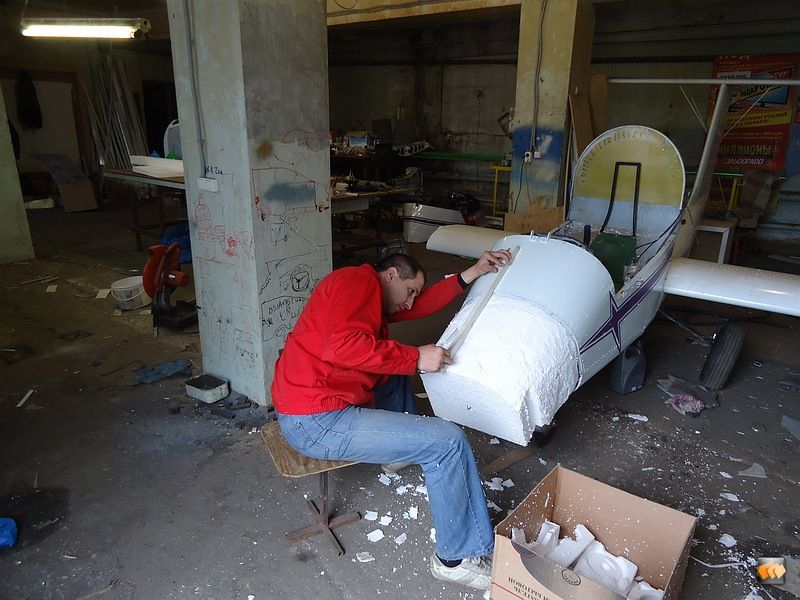

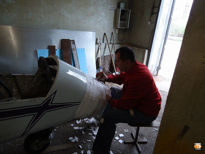

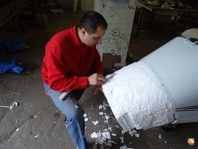

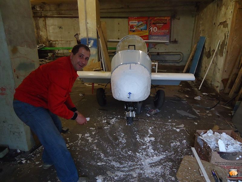

Павел занимался творческой работой
    69,1 КБ · Просмотры: 152
    87,4 КБ · Просмотры: 195
    87,7 КБ · Просмотры: 197

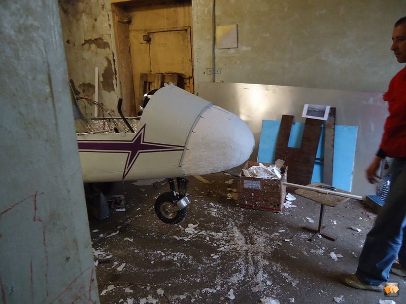

Хоть он и говорил мне, что ни когда этим не занимался, я ему почему то не верю ;D уж больно хорошо для первого раза получилось, похоже в прошлой жизни Пашка был скульптором 😀

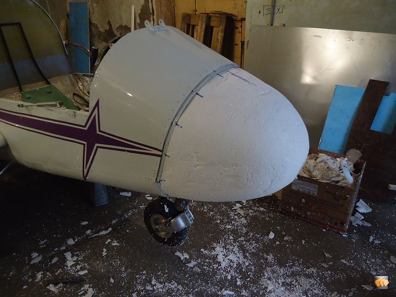

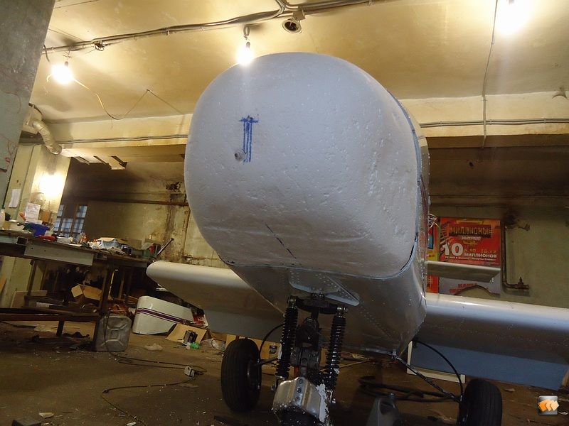

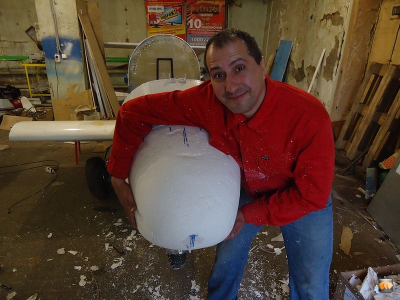

И похоже работа и сам результат ему понравились. Сегодня зашпаклюю нос гипсом и на следующей недели будем клеить.
А на выходных будем переезжать в гараж, здесь аренда у друзей подошла к концу и мы дружно собираем манатки. В гараже уже можно будет собрать полностью самолёт, в этом помещении узкий проём двери и фюзеляж с центропланом ни каким боком не пройдёт, в этом минус.

Всё  когда  то  бывает  впервые  и  если  очень  захотеть,  то  всё  обязательно  получится.  Красиво  все  ребят.  Если  обтекатель  будет  сьемным,  то  это  пространство  можно  как  то  использовать,  скажем  установить  там  аккумулятор.
Спасибо Виктор! Обтекатель и так съёмный, но у нас там ни чего не было, т.к и так центровка была передняя.
Сегодня зашпаклевал обтекатель и склеил пенопласт на шляпу фонаря. На следующей неделе, как и планировал, обклеим стеклотканью, есть в наличии 5 метров Э-200, осталась после обклейки деревянного крыла, возможно ещё хватит на изготовление капотов, но этим займёмся скорее всего уже после облёта самолёта.
  Хорошо получилось и даже весьма элегантно.
Я честно говоря думал что верхние дополнительные точки получатся выше центроплана и потому и предложил цеплять их за кабину. А при вашей компоновке ты нашёл самое оптимальное решение.
