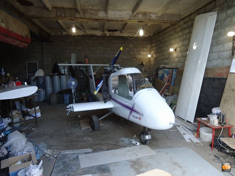

Самолётик Чиж.

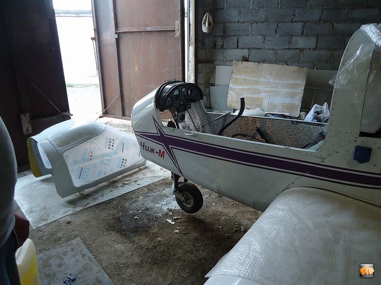

Вчера покрасили наши стеклопластиковые детальки и наклеили название самолёта, поэкспериментировав с месторасположением надписи, остановились на носовой части фюзеляжа.
Теперь "официально" самолёт называется Чиж-М, (модернизированный, можно сказать "конкретно").

Сегодня Всё установлено на место, Были сделаны доводки по фонарю, наклеены остальные наклейки на самолёт.

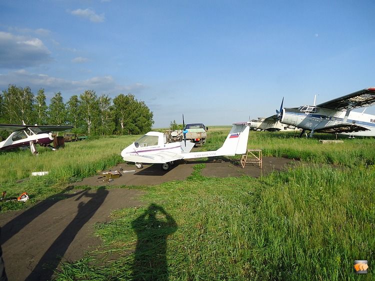

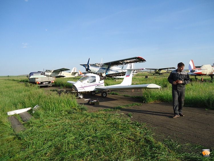

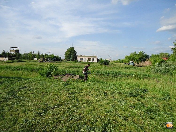

В понедельник переехали на аэродром, скосили траву на стоянке и подсобрали самолёт.

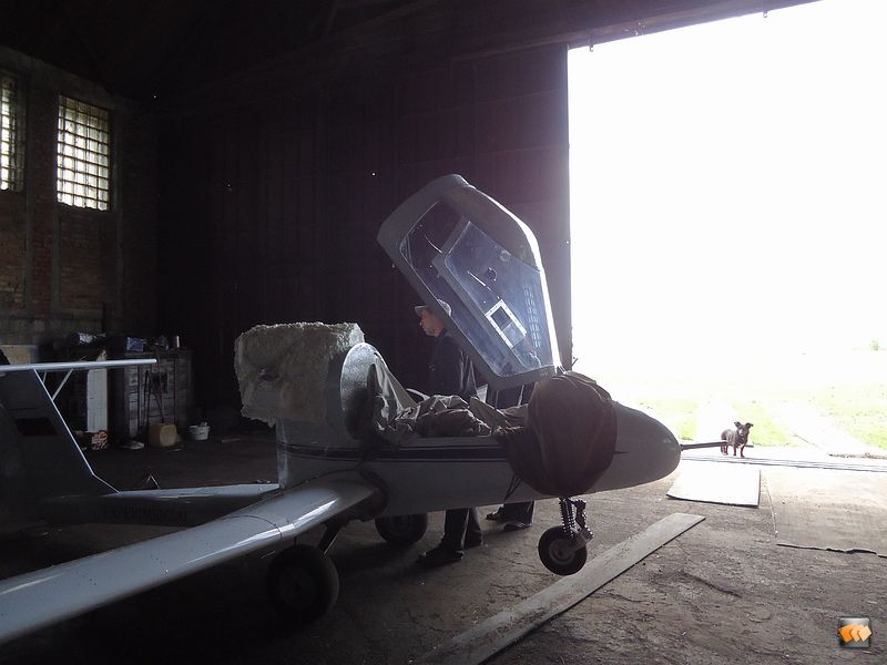

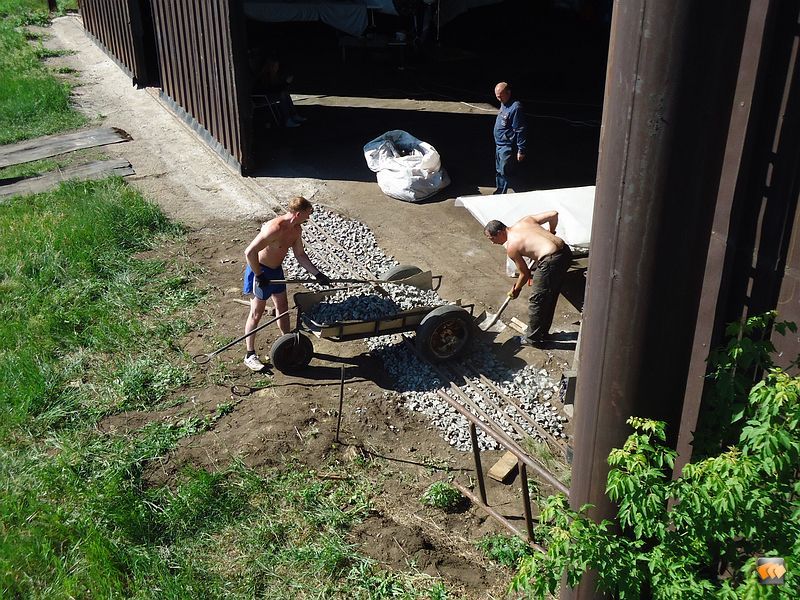

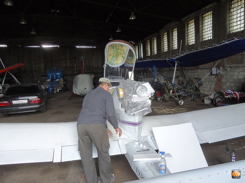

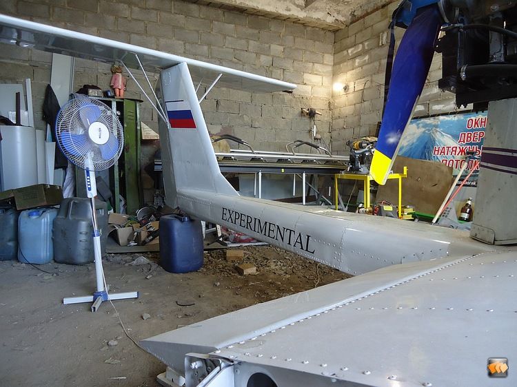

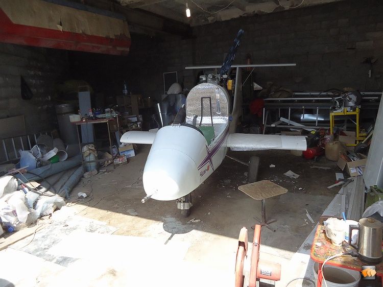

Только мы обосновались на стоянке, как зарядили ветра и дожди, стали напрашиваться в ангар, не сразу но всё же мы добились этого, правда пришлось поработать в ангаре. Сначала расчистить место от хлама, а потом мы занялись рельсами сдвижных ворот,иначе они не открывались. Так июнь прошёл, июль начался...
    156,8 КБ · Просмотры: 185
    162,8 КБ · Просмотры: 179
    153,8 КБ · Просмотры: 175

Имеем чистой, грейдированной полосы 400 м и ещё столь ко же можно бежать по полю, правда трава там по колено местами. Погода +30, ветра нет.

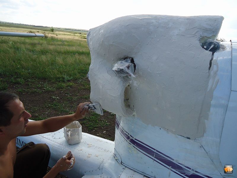

Отрыв примерно 200-250 метров, скорость 80-85. Разгон вяловатый. В общем подлёты до 5 метров. Появляется проблема, да и не одна. Двигатель очень быстро нагревается до 80 градусов, в прошлом году такого не было. Стали рассуждать, откуда ноги растут, пришли к выводу, что новый бензобак, повторяющий очертания фюзеляжа, затеняет двигатель, а в месте с ним радиатор. Вариантов было предложено масса, от выноса радиатора, до установки ушей воздухозаборников, на них и остановились. Определённого результата добились, температура отползла от отметки 80 и мы решили, что нужно делать капот, с воздухозаборниками.

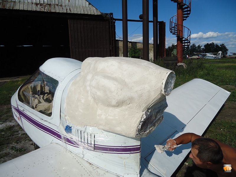

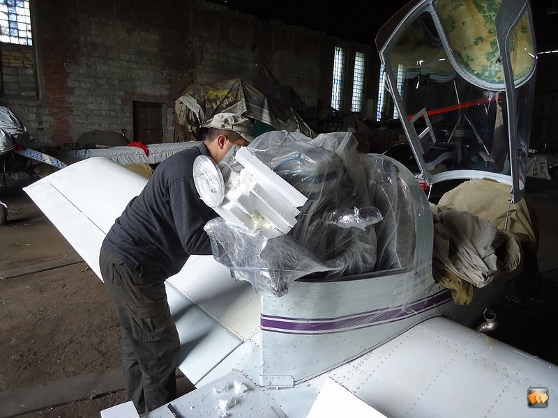

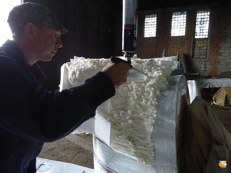

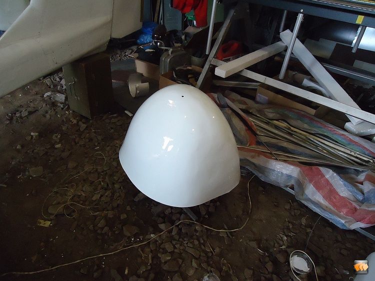

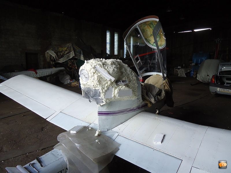

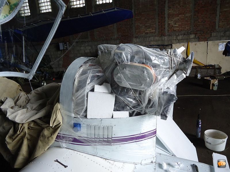

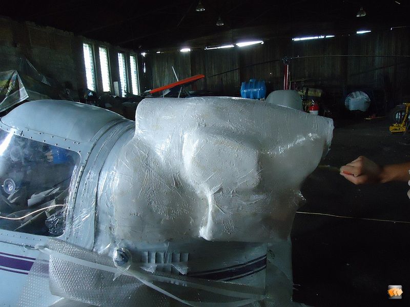

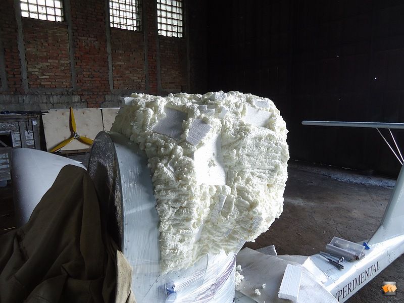

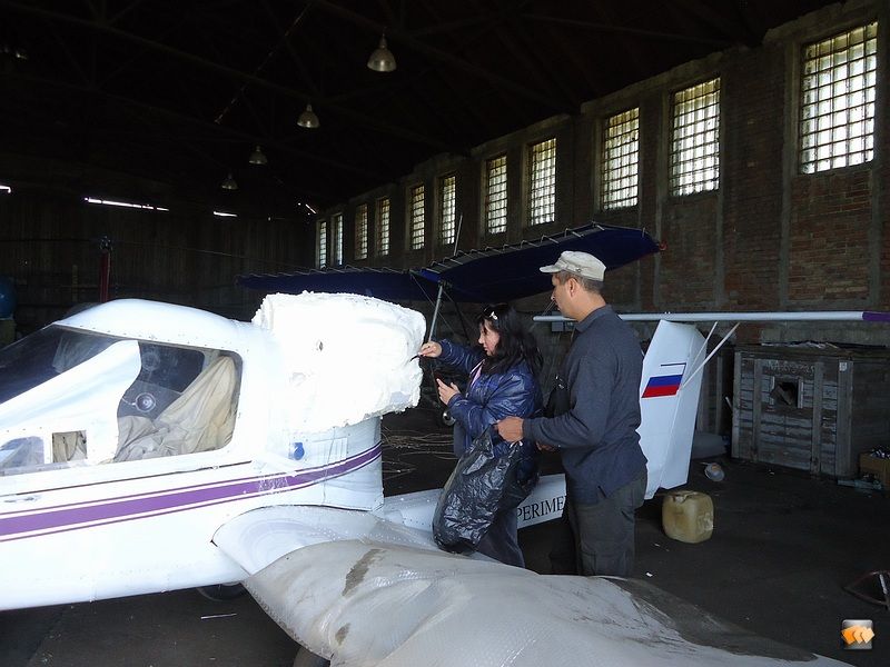

Продолжу с фотками изготовления капота.
    74,2 КБ · Просмотры: 160
    82,2 КБ · Просмотры: 178
    71,4 КБ · Просмотры: 162

Очень хороший знакомый снял со своего дельтика казанский трёхлопастник, настроив его в стопе на 5800 об/мин. я погнал на взлётку. Был боковичок метров 5, так вот с его винтом разбег около 150 метров и к концу 400 м полосы у меня высота 20 метров. Не комфортно было выполнять подлёты, меня всё время пыталось снести с полосы, а она у нас не шире 20 метров. Пришлось прекратить, а потом испортилась погода и на несколько дней мы углубились в изготовление капота. За это время винт вернулся на своё место.

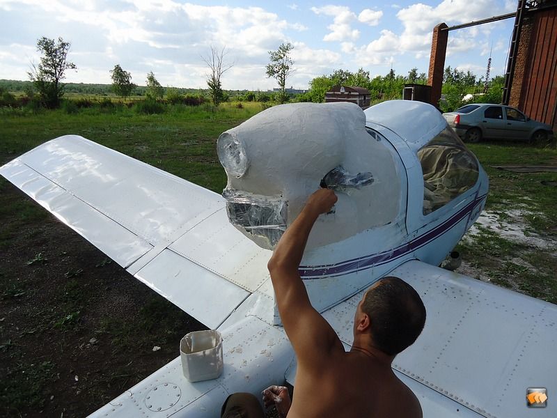

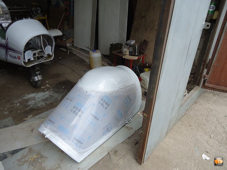

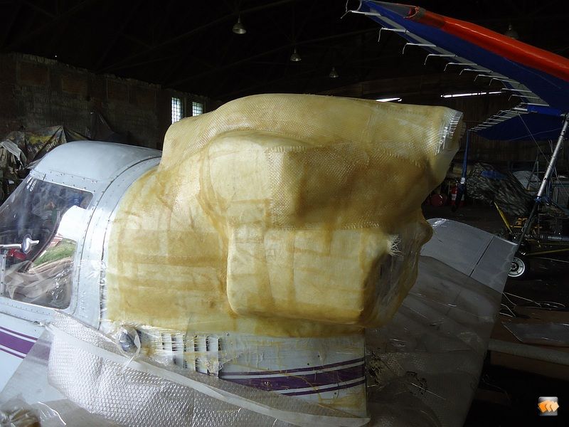

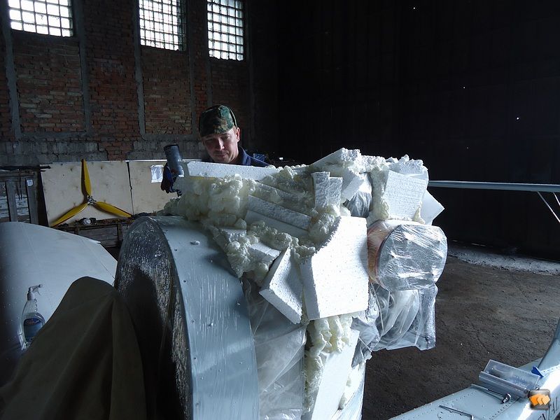

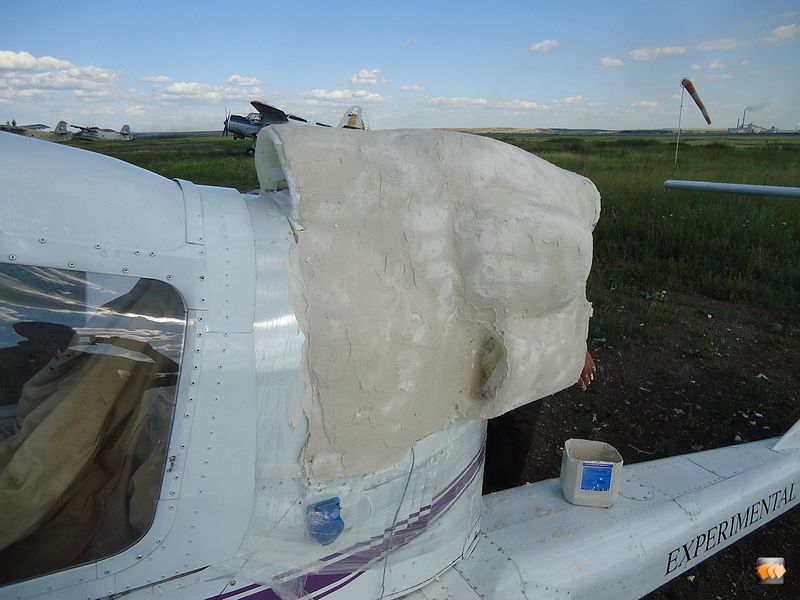

Постепенно капот стал обретать очертания.
    76,4 КБ · Просмотры: 165
    73,9 КБ · Просмотры: 168
    70 КБ · Просмотры: 191

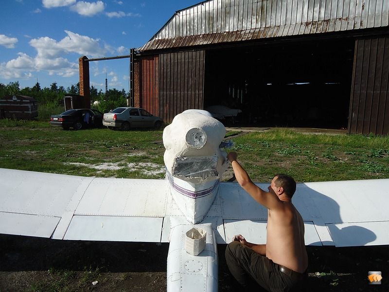

Павлик в роли Церетели, ему не привыкать!
    89,9 КБ · Просмотры: 174
    89 КБ · Просмотры: 168
    84,7 КБ · Просмотры: 193

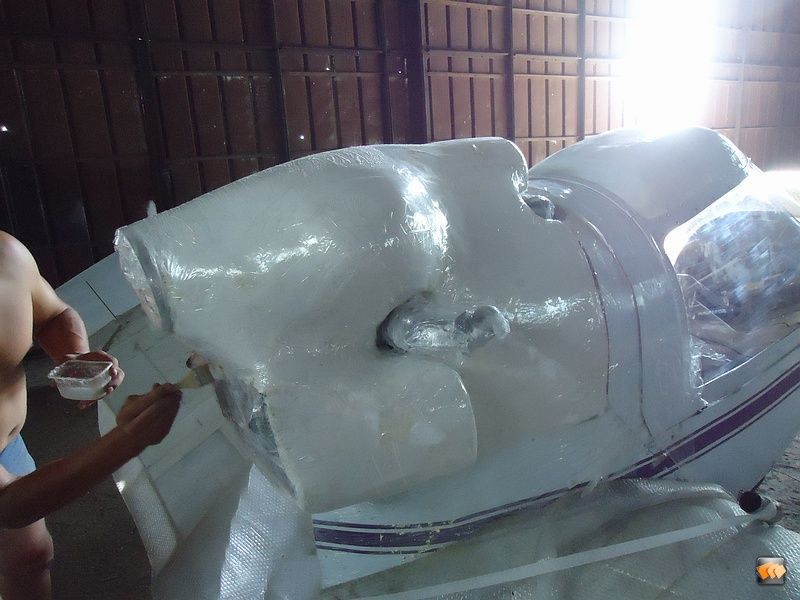

Оклейку тканью проводили в три приёма, сначала смола кончилась, потом из за некачественного спирта и отвратительной дождливой погоды верхний слой не хотел высыхать, пришлось остатки ткани клеить поверх, а планировали изнутри...
    77,6 КБ · Просмотры: 161
    66 КБ · Просмотры: 190
    79,3 КБ · Просмотры: 189
