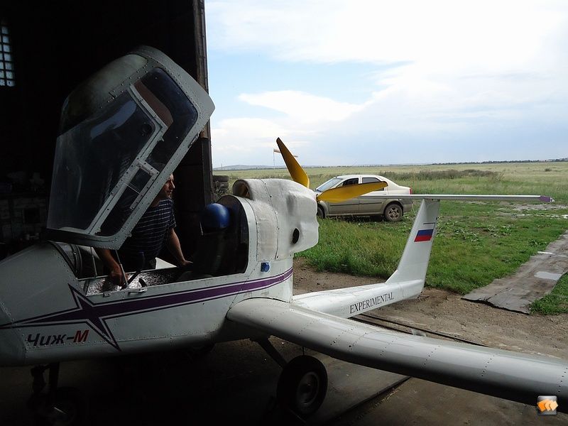

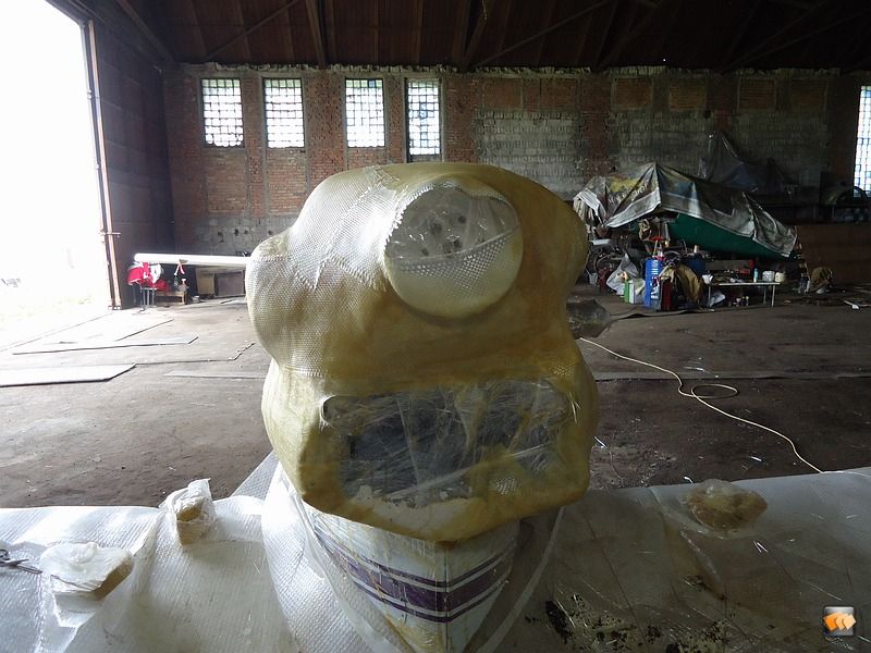

Самолётик Чиж.

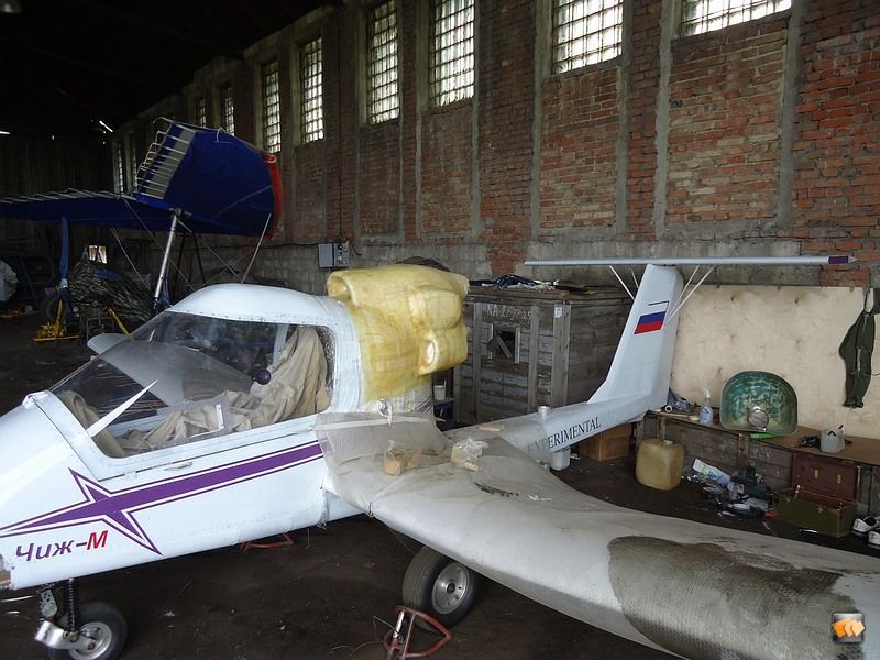

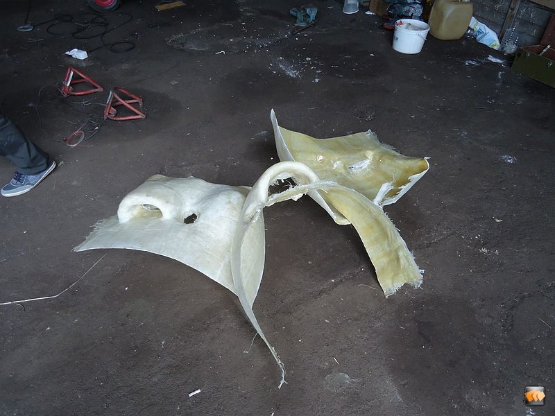

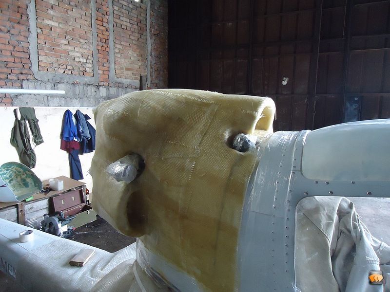

Вот что наклеили.
    81 КБ · Просмотры: 209
    92,7 КБ · Просмотры: 184
    84,6 КБ · Просмотры: 191

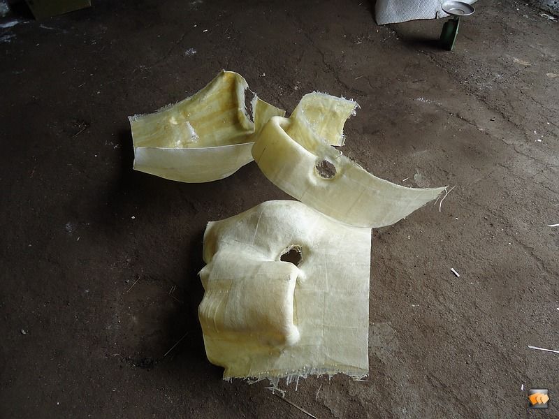

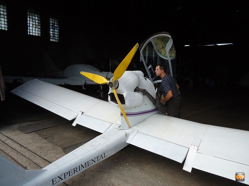

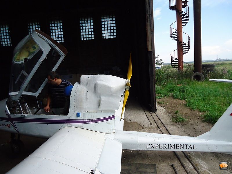

Потом разрезали, обработали, наклепали полоски дюраля с ушковыми гайками, для соединения частей капота ( сначала хотели дзусы поставить ) покрасили и установили на место.
    78,1 КБ · Просмотры: 187
    84,4 КБ · Просмотры: 191
    57,8 КБ · Просмотры: 226

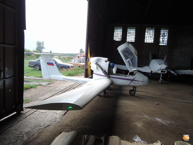

Винт такой же как мы брали у знакомого с дельты, казанский, только одна лопасть с дефектом, по началу хотели его купить, но передумали, скоро должен быть изготовлен новый моноблочный винт, под наш 532 мотор, в замен того который не пошел.
    82,6 КБ · Просмотры: 193
    67,7 КБ · Просмотры: 229
    76,7 КБ · Просмотры: 193
Выхлопная  как  то  не  по потоку  стоит,  тоже  доп.  сопротивление.  Да, с толкающими   моторами определенно  нужно  брать  в  расчет   потери  мощности  до  10-15%.  Сколько  гимороя  с  доводками  самодельного  самолета,  только  когда  они  затем  продаются  то  все  пишут  ,  что  дорого.  Все  равно  самостоятельное  конструирование  и  постройка ,  это  круче  чем  рыбалка,  затягивает........... ;D

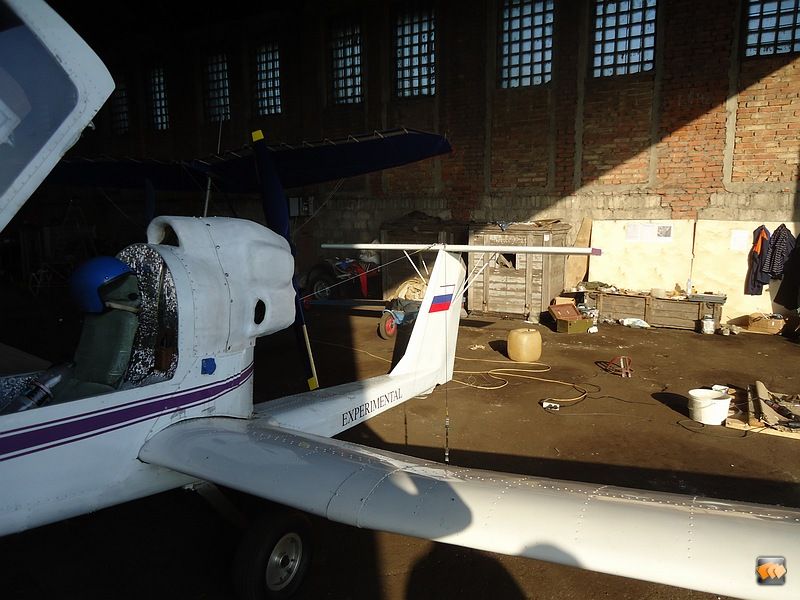

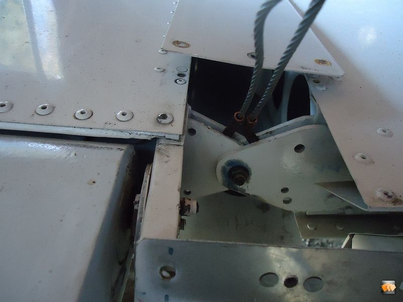

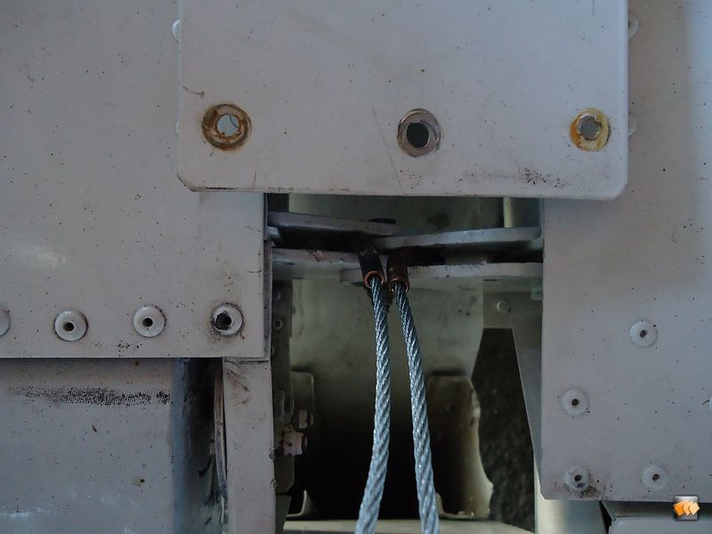

Проанализировав ситуацию и пообщавшись со спецами поняли, имеем дело с бафтингом хвоста.

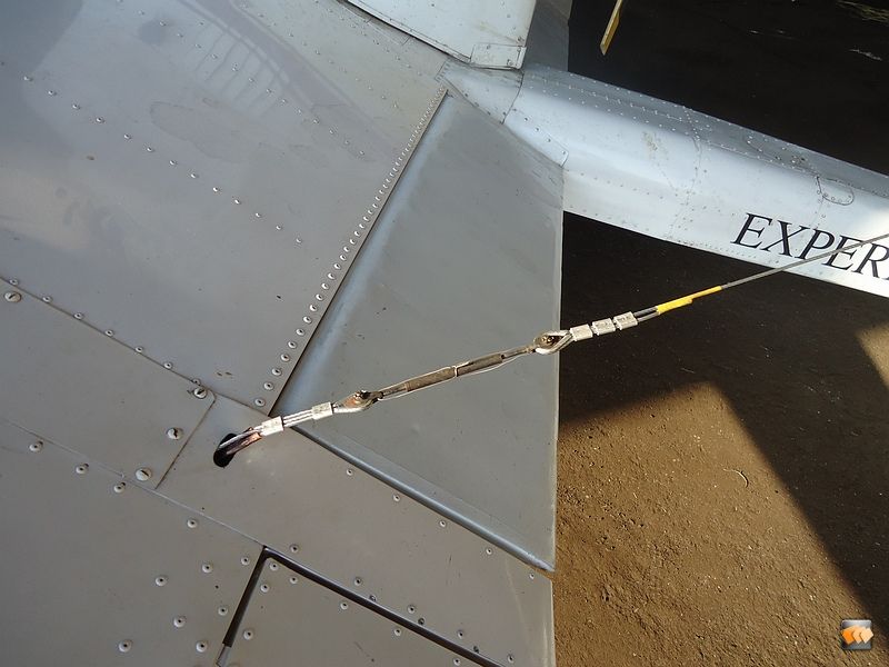

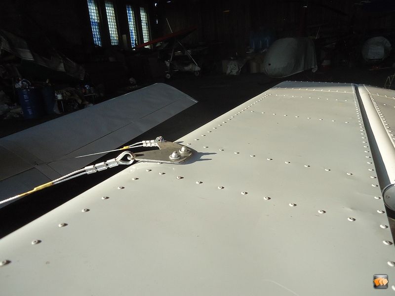

Почему этого явления не наблюдали в прошлом году, все в один голос заявили, что сей процесс однозначно связан с удлинением балки и увеличением размаха стабилизатора и нам предложили поступить как на Бекасе, связать киль с крылом.
Сказано - сделано! Закрепили троса за задние узлы крепления центроплана и передний узел крепления стабилизатора.
    61 КБ · Просмотры: 234
    48,1 КБ · Просмотры: 185
    49,1 КБ · Просмотры: 184

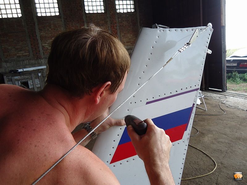

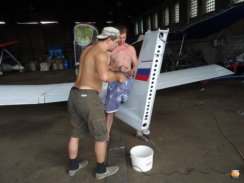

Действительно жесткость оперения значительно выросла. Газовки на земле подтвердили правильность принятых мер, оперение уже так не дрыгалось.

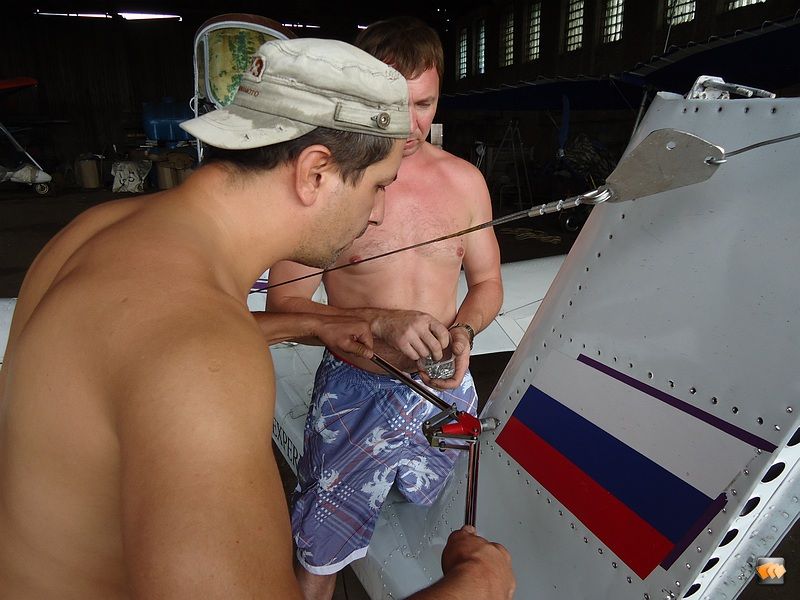

Я решил выполнить контрольный взлёт. Тряска прошла, но опять же в правом развороте я обратил внимание, что на левую педаль приходится давить больше чем в предыдущие полёты, а при заходе, что бы лететь прямо по створу опять же надо давить левую педаль и шарик при этом левее центра, со скольжением лечу, ветра как и тогда практически нет.
Приземлился и опять давай с Пашкой думать, в чем дело. Растяжки когда натягивали, смотрели, что бы центр киля не ушел, перемерили заново, всё на месте. Решили перемерить всё хвостовое оперение и обнаружили крутку по заднему лонжерону киля, оказывается у нас киль отвёрнут по потоку в лево, тем самым создавая правый разворот. Вот тут то я и вспомнил как меня сносило с полосы в право, на подлётах с казанским винтом, тогда я всё списал на боковичок с лева.
Конечно надо было давно промерить хвостовое оперение, но на него жалоб у нас не было, а разворот киля не зная о нём и не заметно, только после замеров, облазив со всех сторон, стало явно видно.
Киль клепали не мы и для чего это было сделано остаётся загадкой, либо человек хотел тем самым парировать момент от винта, тогда винт должен быть левым, а у нас правый, который ещё добавляет разворачивающего момента в право.
    42,3 КБ · Просмотры: 179
    82,5 КБ · Просмотры: 215
    79,1 КБ · Просмотры: 170
Делать не чего, высверлили заклёпки с одной стороны киля, растяжки зацепили за задние узлы крепления стабилизатора и исправили геометрию, скрупулезно облазив с рулеткой от начала фюзеляжа до конца. Рассверлили отверстия до 4 мм. благо всё было проклёпано 3,2 мм. и всё проклепали заново. За одно уменьшили отрицательный угол установки стабилизатора, потому как эти полёты показали, что для горизонтального полёта, надо ручку отдавать от себя, особенно это стало заметно на заходе в крайнем полёте, после натяжки тросов.

а с новым капотом на сколько убежала центровка?и сколько по весу получился капот?и по весам что у вас получилось?может что пропустил...
Капот вышел чуть меньше 5 кг. Центровку с ним не замеряли, не думаю, что она как то значительно сдвинулась от капота, он же находится в районе центроплана. Общая масса пустого самолёта 300 кг.
