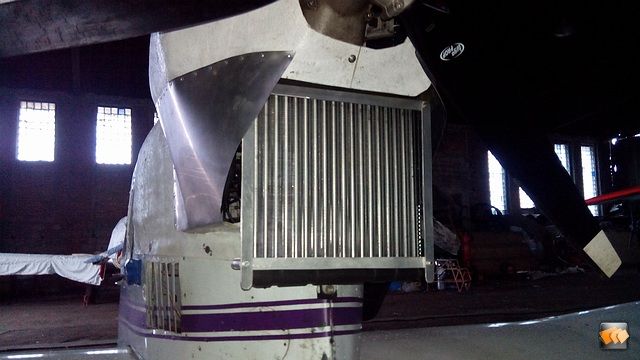

Всем привет! Как и обещал, выкладываю фотки радиатора и дальнейшей нашей активности в плане доработки самолёта до состояния всесезонности  🙂

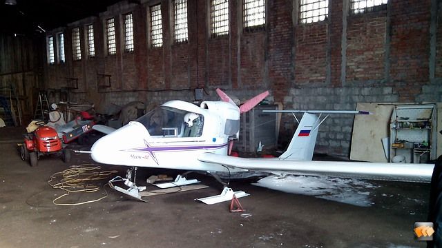

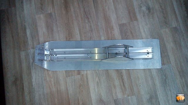

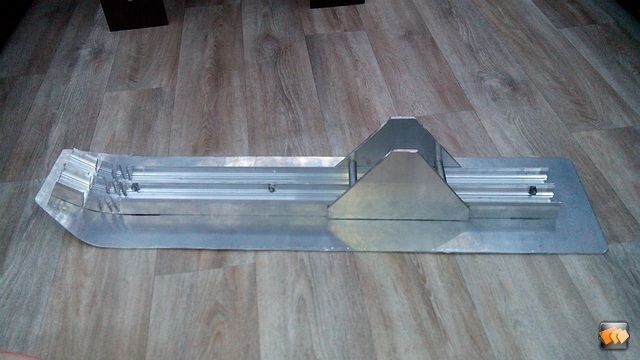

За каникулы, между пьянками, гулянками и опять же работой, я всё таки сваял пару основных лыж, на перед у нас лежали два лыжонка со старого самолётика, ждали своего часа. На подошву лыж взял дюральку 4 мм. усилил парой алюминиевых швелерков, зашил их 0.5 дюралем и прикрепил щеки. Лыжи готовы.

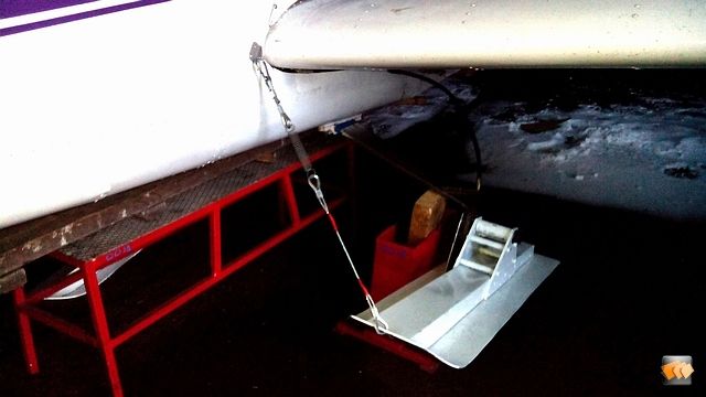

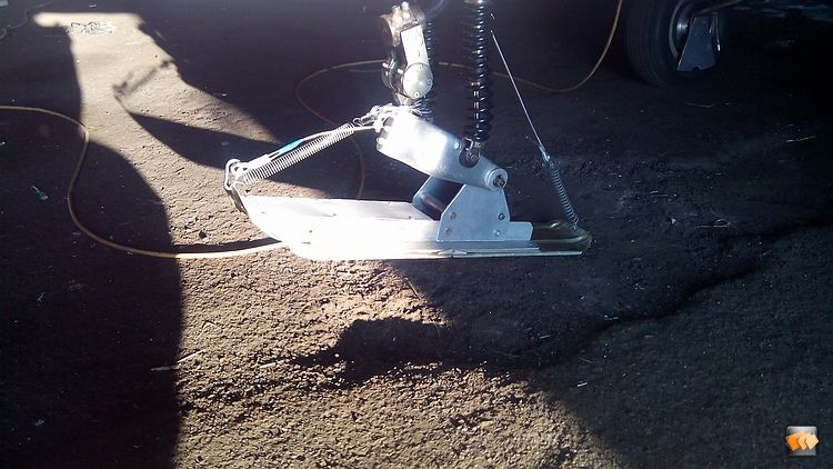

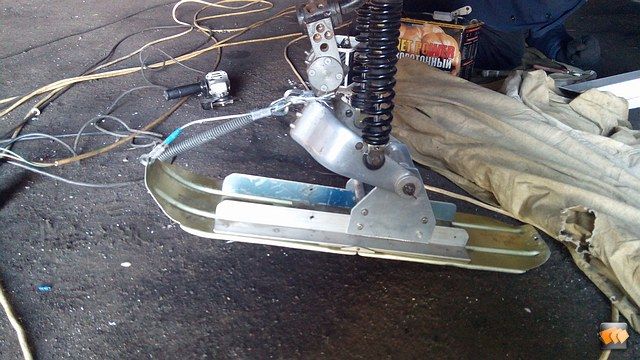

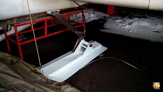

Далее встретились с Пашкой на аэродроме и давай переобувать самоль. Пришлось поломать голову над ограничителями хода лыж, сначала хотели классически, тросиками, только так и не определились за что их цеплять. Потом меня осенила простая идея, поставить вертикально ограничительную пластину, на этом и порешили. Оставили только передний тросик с пружиной, которую в последствии заменили на более длинную, т.к. эти растянулись очень быстро.

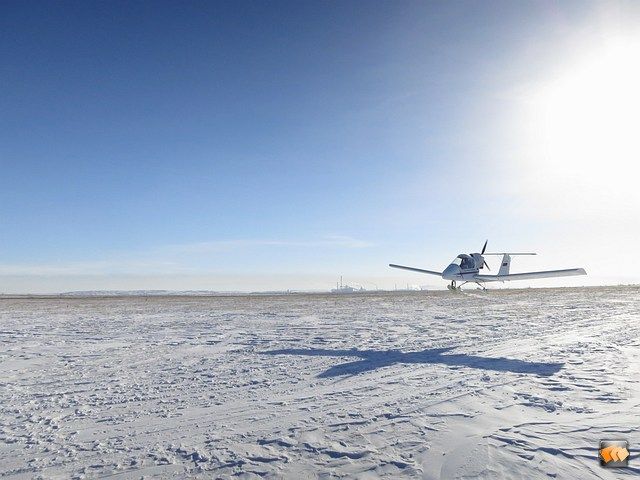

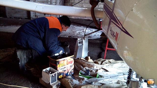

Переднюю лыжу в итоге пришлось усиливать, полоса не совсем гладкая и съезжая с накатанного снега самолёт проваливается иногда чуть ли не по брюхо, но это только при разворотах на полосе, на скорости лыжи выскакивают на поверхность, но всё же после крайнего полёта, лыжа таки не выдержала и носок загнулся на 90 градусов, в итоге взял вторую лыжу и сняв со сломанной дюралевые уголки, усилил носик, завтра поедем ставить.

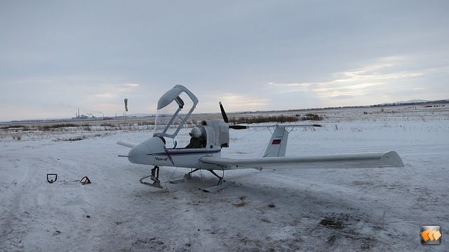

Крайний раз летали 2 февраля, фоток почти нет, писали всё на камеры в кабине, с одной ни чего не получилось, а с той что прикрепили на шлем, кой чего видать. Завтра если будет время, обработаю видео и выложу небольшую нарезку.

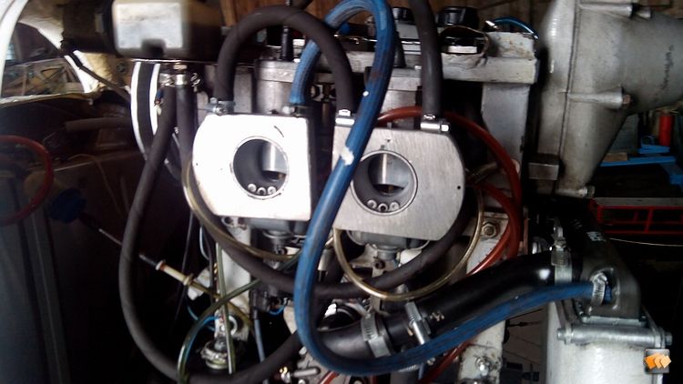

Да и забыл, с началом холодов сделали обогрев карбюраторов, подсмотрев конструктив в инете, потом и на форуме такой кто то продавал, за 12 т.рублей, а мы сами, практически бесплатно, из подручных материалов сварганили, работает не хуже импортного 😉
