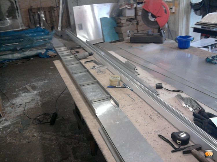

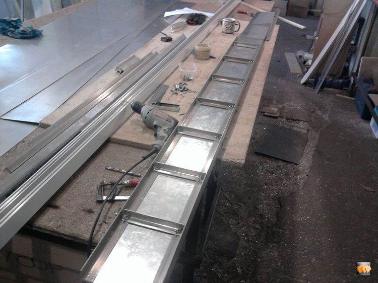

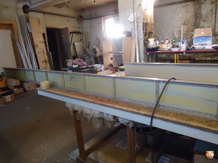

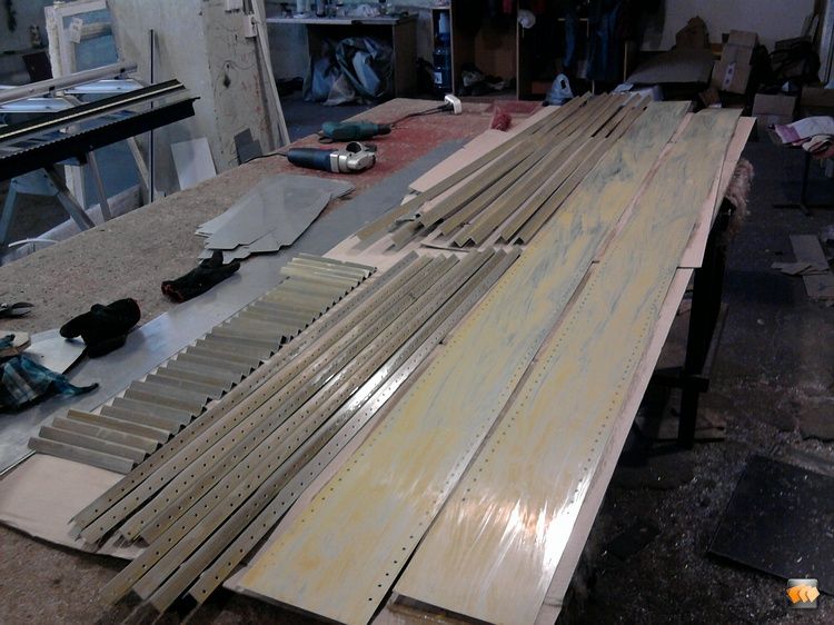

Ну вот, приступили к реконструкции самолёта. Прибыли заказанные листы дюраля с Москвы, уголки приехали ещё до нового года с Самары, упирались только в помещение, были не состыковки с арендой, но всё разрешилось в нашу пользу! У меня две недели отпуска, которые надо потратить с пользой, т.е. по максимуму заняться самолётом, неделя пролетела, краткий фото отчёт:
напилил уголок, нарезал дюраль, сложил лонжерон, затем загрунтовал...
    73,3 КБ · Просмотры: 249
    74,2 КБ · Просмотры: 233
    79,5 КБ · Просмотры: 236

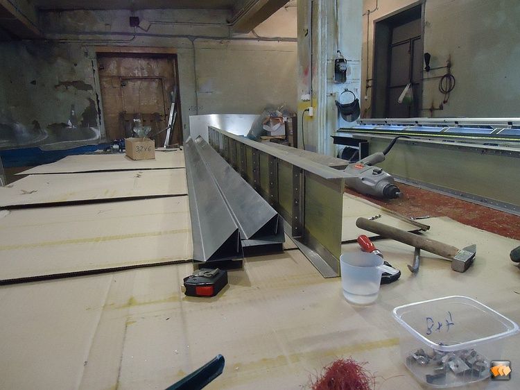

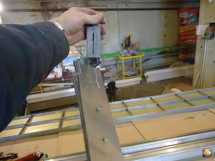

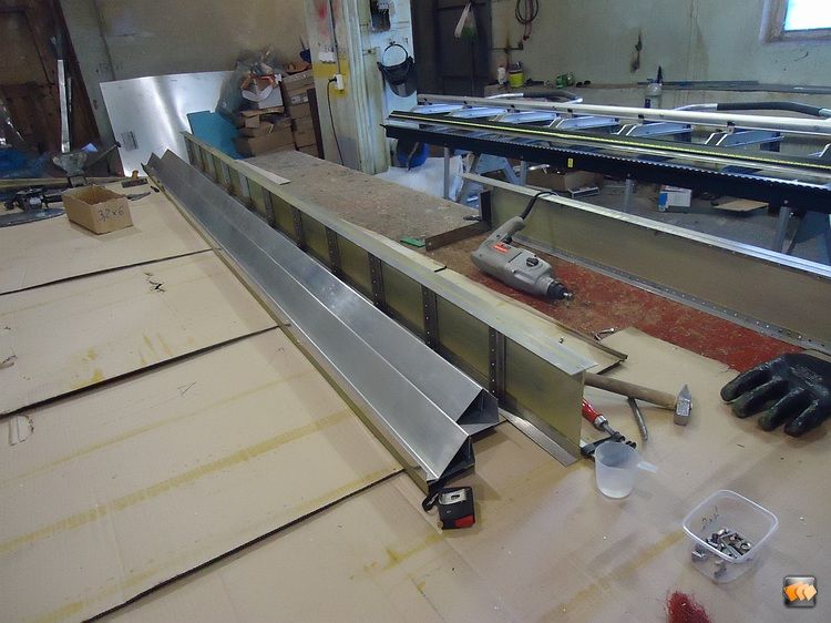

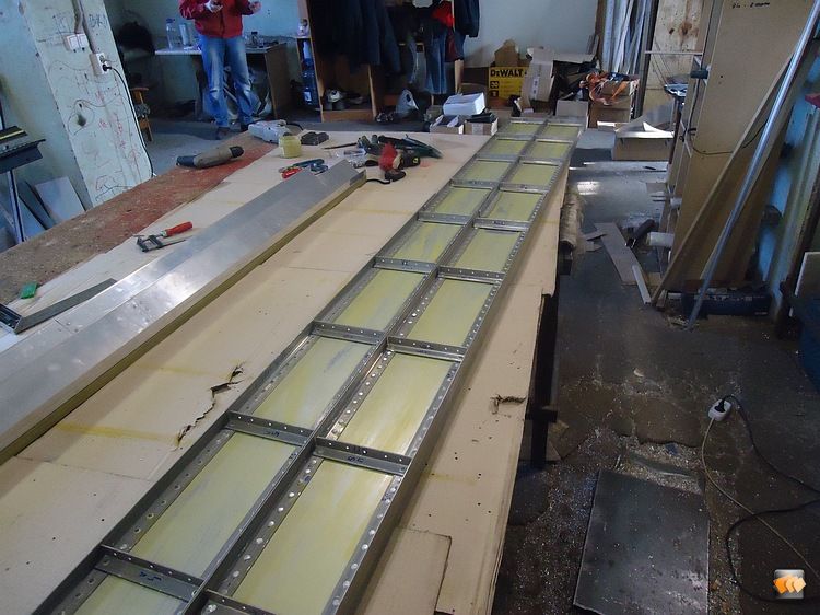

пол дня с Павликом потратили на клёпку лонжеронов, пистолета нет, поэтому клепали перфоратором, спасибо форуму, когда то прочитал про этот способ, так и пользуемся, год назад лонжерон центроплана тоже перфом клепали, не удобно, но эффект тот же и не обязательно иметь спец инструмент, главное с головой подойти к процессу...

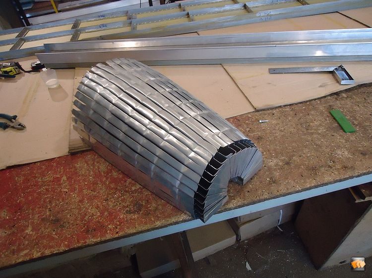

Взвесил нарезанные нервюры, 3 кг на две плоскости, посмотрим сколько от них останется после вырезки отверстий.

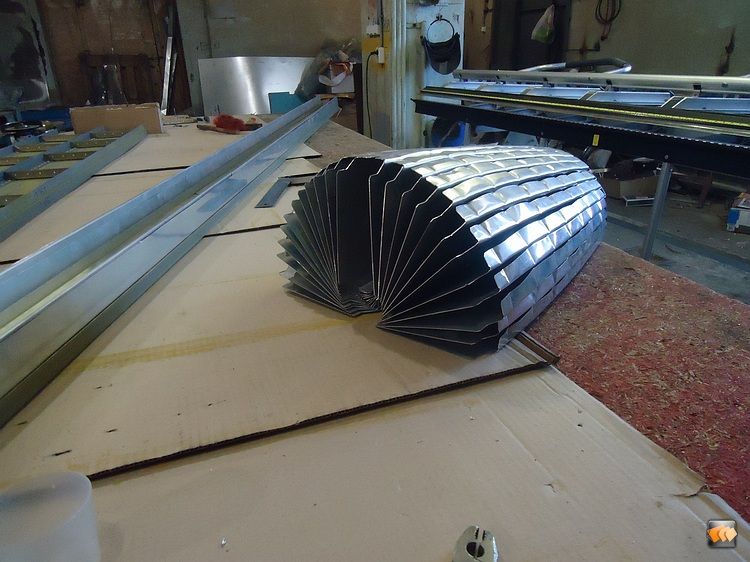

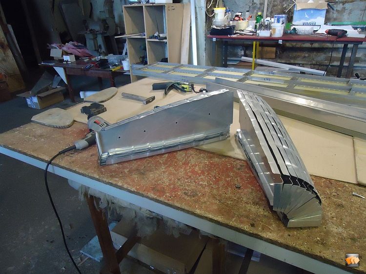

И сегодня начал формовку нервюр.
    75,6 КБ · Просмотры: 289
    86,1 КБ · Просмотры: 290
    86,6 КБ · Просмотры: 291
Молодцы! Ребята, вертикальные стоечки надо бы связать со стенкой.Подложить полоски между стенкой и стойкой и склепать. Если вы в курсе, прошу пардону 🙂.  И уголки на стойках стоило бы посрезать. Они не работают, а весу добавляют.
Да подложки под стойки необходимы иначе гулять склепка будет.
Спасибо за советы, уголки надо подрезать, правда особо вес от этого не изменится, а вот эстетика выиграет. Подложки нарежу обязательно, действительно не думал, что что без них получится хлипко.
