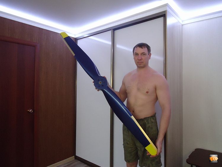

Николай, к сожалению не ведаю, что значит винт селёдка, вот фотка винта, по моему в паспорте было написано Вк-3
    86,2 КБ · Просмотры: 293
Она и есть 🙂 возьмите Луганские,там их несколько фирм,любые переставные,не пожалеете.
Киевпроп несколько лучше по шуму но тяга (КПД)поменьше.
Моноблочные винты они однорежимные,допустим в дальний перелет или по кругам нужно иметь их два 🙁
Хорош  винтик 🙂 ,даже так вижу что угол хорош! Если скорость ГП не более 130-140 км\ч ,на земле при вашей редукции ,винт  на стопе должен крутить не менее 5500-5800. ИМХО.
Если будет опять как раньше ,то однозначно мала мощность. Замерьте  при возможности все же тягу пока не летаете.
Удачи Вам!!!!
Спасибо за пожелания! Винт обязательно испытаем до полной сборки самолёта, но это будет не раньше чем весной и конечно же замерим тягу, но винт расчитывался как крейсерский, на скорость 150 км/ч, какая тяга должна быть на стопе?
-Зависеть будет от оборотов на стопе ,если 5800 то не менее 140 ,учтите децентрацию винта,то есть  подвязывайте динамометр как можно ближе к оси винта(за хвост например)! У нас разница достигала до 20-25 кг(на самолете) если закреплять за оси колес.
Грубо говоря вы должны снять  примерно три кг тяги на одну лошадиную силу с нормальным винтом.

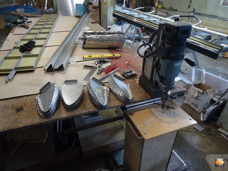

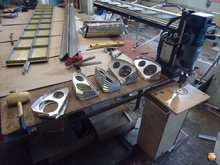

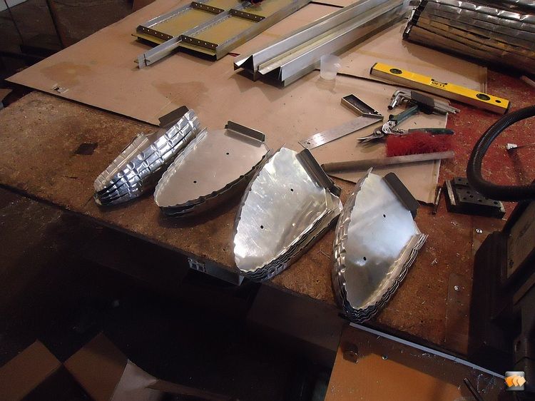

Для karkarich, до винта мне конечно же далековато, но поставленные перед собой цели с похудением, выдерживаю и для самолёта это только в плюс, лишний вес в виде жира, нам не нужен ;D, а по существу, сегодня сформировал нервюры лобика крыла, затем вырезал облегчающие отверстия...
    76,2 КБ · Просмотры: 292
    87,4 КБ · Просмотры: 243
    87,9 КБ · Просмотры: 302
Не  забудьте  грунтануть.  Большая  работа.  Кто  проектировал  крыло?
