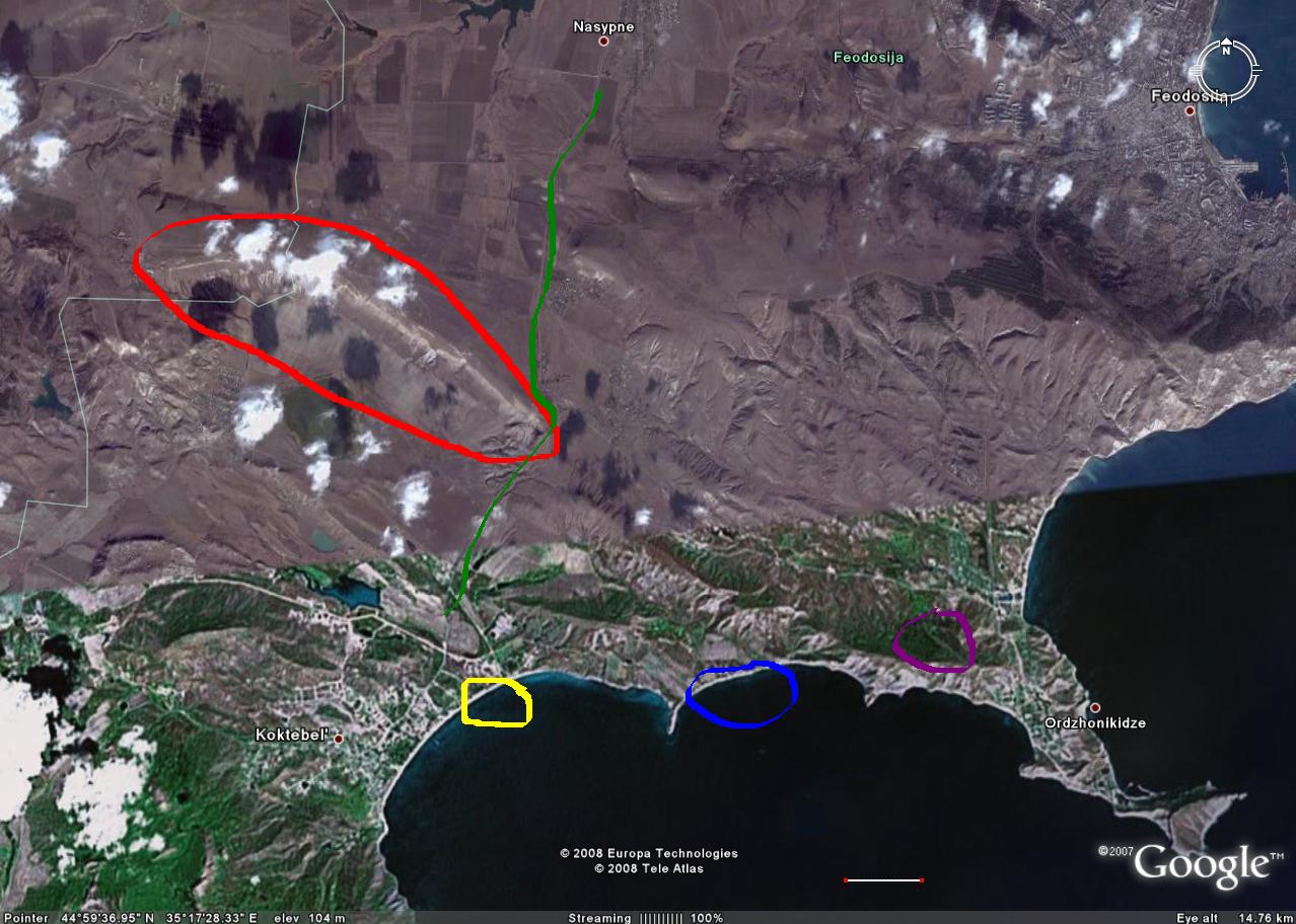

Я тут немножко пораскрашивал карту прилегающих к аэродрому территорий, Геннадий, в основном для вас. Надеюсь, что на досуге вы поизучаете примерную схему полетов парадельтапланов на горе Клементьева - для вашего же собственного блага, чтобы на следующий год, прилетев на гору - у вас было меньше неприятных моментов.
Итак, карта повернута на север, внизу белая черта с двумя красными точками - один километр. Зеленой линией обозначена автомобильная трасса, на юг она уходит на Коктебель и далее Судак, на север - упирается в трассу "Феодосия - Симферополь" в селе Насыпное. Большим красным овалом обозначена гора Клементьева.
Прошу обратить внимание, что в моем рассказе немного смещена система координат. Посмотрите на гору и увидите, что она идет не строго с запада на восток, а довольно-таки под углом. Поэтому, если я говорю "восточный ветер", то имеется в виду "ветер параллельно горе с востока" - то есть слегка юго-восточный. На горе общеприняты именно такие стороны света, никто с компасом в руках не будет доказывать неправоту собеседника, поэтому я тоже буду ими пользоваться.
Для полетов на ней нужен южный или северный ветер. Если ветер западный, то дельты не летают, а парапланеристы могут выехать в место, обозначенное фиолетовым кружком (в народе место называется "Орджо" - рядом город Орджоникидзе). Сам я там не летал, но судя по всему - место не сильно приспособлено для термичных полетов, на большой высоте вы никого не должны встретить. Маршрут обычно хочется лететь по ветру, а там если по ветру - то в море.
При восточном ветре парапланеристы едут летать в бризе в место, обозначенное желтым кружком, в народе - "Погранцы" (потому что на вершине этого склона пограничный судя по всему наблюдательный пункт). Летают там только парапланы, дельту, если не выпарит - садиться негде, внизу узкая полоска пляжа и нудисты (и нудистки!! Сверху их хорошо видно!). Склон не очень высокий, поэтому даже в хороший ветер там вряд ли кто-нибудь поднимется больше 100 метров.
Еще одно место под восток - Тихая бухта. Это сказочно красивое и интересное летное место. Дельты там тоже не летают - посадки внизу нет. Стартуют там с примерно сорокаметрового склона, набирают, перепрыгивают на другой, повыше, набирают там и перепрыгивают на третий, еще выше. Таким примитивным образом можно набрать высоту метров восемьсот, что при сильном ветре иногда случается.
Маршрутные полеты в тихой и на погранцах, конечно, невозможны - бриз давит любые проявления термичности.
Над морем довольно часто катают туристов на парашютах за катерами. Реклама на пляже обещает прогулку на высоте 200 метров. В основном, конечно, концентрируются около пляжей, но заехать могут куда угодно.
Других летных мест и источников опасности для самолетов в окрестностях Климухи я не знаю.

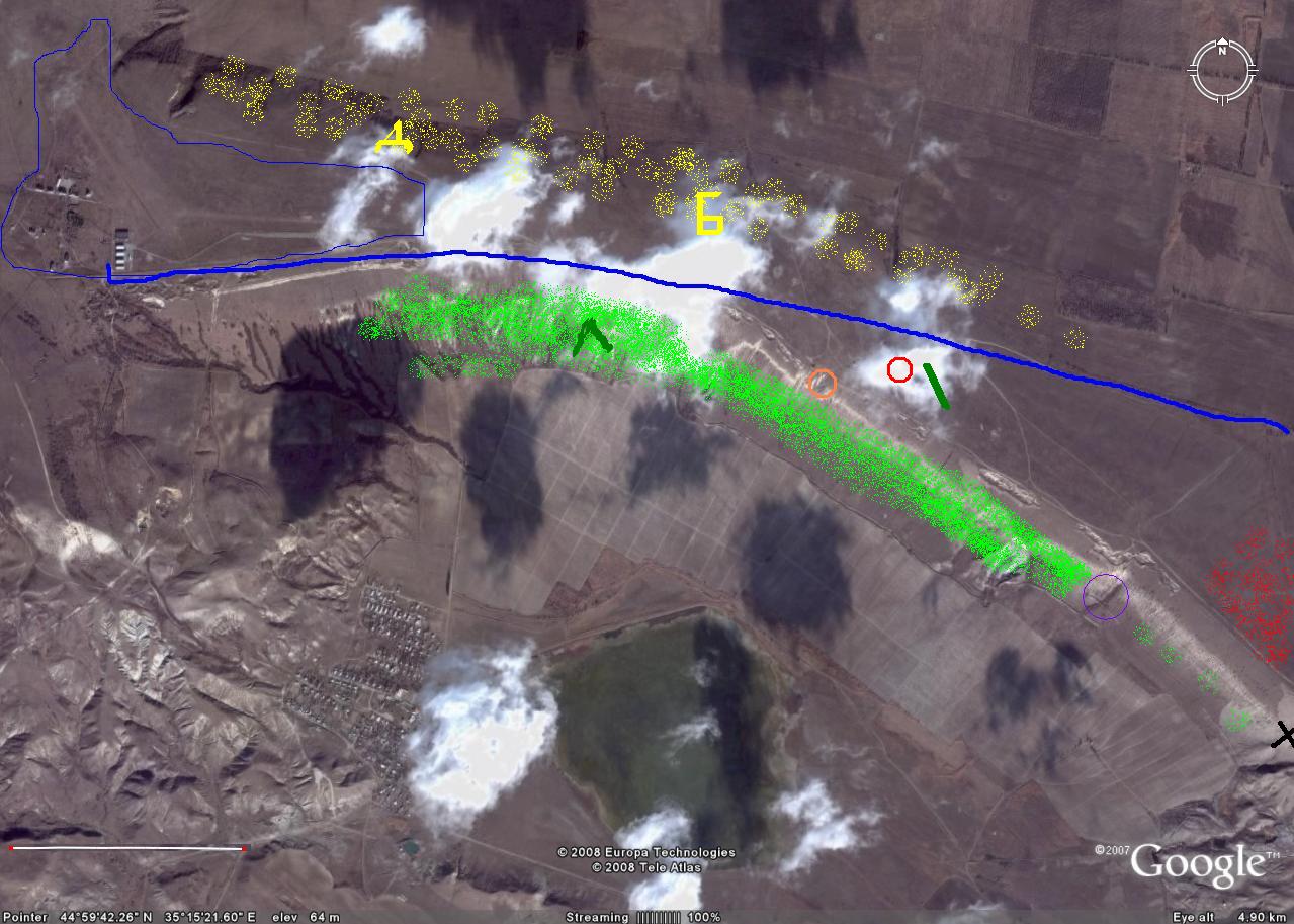

Перейдем собственно к горе.
1 километр - в левом нижнем углу.
Территорию аэродрома - ту, что огорожена забором - я обвел тонкой синей линией. Снизу на аэродром ведет асфальтовая дорога - толстая синяя линия.
Желтыми точками обозначена примерная зона динамика при северном ветре. Стоящие на земле дельты на фотографиях Геннадия - стоят в точке "Д" - дальний северный старт. Есть еще точка "Б" - ближний старт. В принципе, летать можно откуда угодно, но в этих местах уклон чуть больше. Вообще обычно на севере летали все вместе, но в этом году произошло разделение - пара тусовались на ближнем, дельты на дальнем.
Кстати, на дальнем севере часто ставят палатки. В чем кайф жить без электричества, воды и сортира - до сих пор не пойму.
При восточном косяке иногда летают в районе памятника - красные точки. Сам памятник обозначен черным косым крестиком. Держит там плохо, трясет сильно, зона динамика маленькая, но все равно иногда летают. Первая фотография из ответа №38 - как раз парапланы в этой зоне.
Оранжевым кружком обозначен бар Жукарина - парапланерный. Красным -- дельта-бар. Там можно всегда купить холодное пиво! 🙂 Между барами стоят домики и разбиты палатки, есть сортир, душ. Рядом зеленой полосой примерно (ну не видно ее за облаком!) обозначена взлетно-посадочная полоса для дельталетов - асфальт, длина по-моему 110 метров.
При южном ветре от памятника до Козловской балки (обозначена синим кружком) обычно держит плохо, обычно там никого нет. Зато после неё, до самого аэродрома - отличный динамик. Лучшего всего поднимает в ложке - обозначена буквой "Л". Обычно при полетах основная масса аппаратов сконцентрирована там. На юге есть много стартов, дельта-старт - чуть правее бара Жукарина, парапланеристы стартуют и там, и левее, и пару мест есть в ложке.
Вот примерная схема полетов в динамике на горе Клементьева. При термичке, конечно, можете встретить парадельтаплан и в других местах - особенно в дни соревнований [smiley=laugh.gif]. Север для термических полетов более благоприятен, потому что южный ветер с моря обычно термичку придавливает.
Н-да.. если судить по схеме - чуть чаще самолеты начнуть на гору Клементьева летать - непременно кого-нибудь намотают.. особенно радует масшаб картинки.. Из которой становится понятно, что "мягкие" не осознают авиационных скоростей и масштабов. 4 км. 10 км. 1 минута полета, 2 минуты полета.. 🙂. Дальний старт, ближний старт.. 1500 метров 🙂.

Вот я вчера сидел рисовал, старался.... а не мог бы кто-нибудь из выполнивших этот перелет примерно нарисовать схему подхода к аэродрому и посадки - с высотами? Геннадий, вы же писали, что вы всегда открыты для сотрудничества!! А?!
Судя по рисунку, круг там один, точно через "динамик", прихватывая точки Б и Д. Высота круга - стандартная скорее всего - 300 метров. Но это не значит, что можно быть ниже или выше. Сильно выше - можно . От 500, например. Но я там не был. Пусть высказываются те, кто в курсе. Удачи в сотрудничестве.

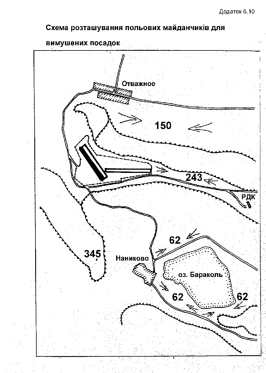

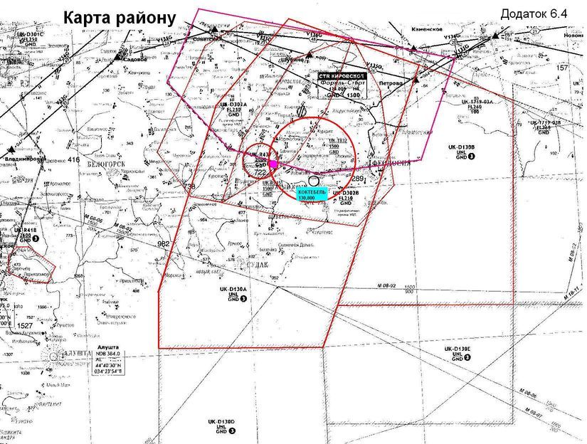

Выполняю даное ранее мной обещание выложить схемы с инструкции по выполнению полётов на ЗПМ КОКИТЕБЕЛЬ.
На схеме КРАСНЫЙ КРУГ это зона полётов самолётов на ЗПМ КОКТЕБЕЛЬ
