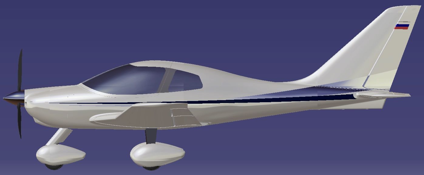

Фюзеляж в районе начала вертикального оперения выглядит визуально тонким.Вертикальное оперение и кабина\фонарь(которые хорошо нарисованные)доминируют как относительно большие элементы.В итоге меж ними слабая связь и в силуэте есть дисгармония.Мое мнение.Это конечно никоим образом не касается летные и другие,например прочностные характеристики самолета.Но я бы нарисовал его чуть по другому в указаном месте и киль вертикального оперения сдвинул бы назад с 10 см в основании,уменшая его площ,но момент сохранится почти такой же за счет сдвига назад плеча и увеличение удлинения ВО.

Шасси с обтекателями выглядят громоздко - дисгармония. Надо бы убираемое смастрячить, как на Фефеловском Ф-007.  Облик станет стремительным, не как с мешками под брюхом.

есть коэффициенты Аго и Вво, они должны быть 0,5 и 0,05.
если их сделать меньше, то велком то велотренажер.
Это не совсем так, скорее совсем не так. Приведенные тобой, Алексей, коэффициенты применяются для пилотажных самолетов. На  самолетах A-22LS и A-22L2,  Аго=0.42, Вво=0.032 и это абсолютно устойчивые и управляемые самолеты. Аго может даже меньше, так как в самолетах с местами рядом и баками в крыльях, разбег центровок совсем мал. Естественно, потребность в большом ГО определяет применяемая механизация задней кромки. Если это выдвижной закрылок, ГО должно быть больше.
С другой стороны, эффективность аэродинамической поверхности не означает просто величина ее площади. Модная стреловидность и малое удлинение ВО значительно уменьшает коэффициент аэродинамической силы по углу рыскания. То есть, большой стреловидный киль с небольшим удлинением, это просто лишняя омываемая поверхность и, как следствие, дополнительное сопротивление.
Когда мы разрабатывали самолет A-22L, на базе первой модели А-22, была цель уменьшить вес пустого самолета. Одной из мер, предложенных мною, было уменьшение площади киля. Для уменьшения изменений, мы оставили тот же РН и лонжерон киля, а  уменьшили всего лишь корневую хорду обшивки киля. В результате ВО стало с меньшей стреловидностью, большим удлинением и меньшей площадью.
При летных испытаниях оказалось, что эффективность ВО стала даже большей - если А-22 требовал немного педали при вводе в разворот, то A-22L этого не требует! 😎

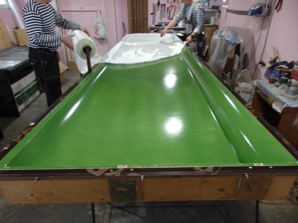

Видео: изготовление крыла Ф-007 способом вакуумной инфузии.
https://youtu.be/osILf4LyVw0
