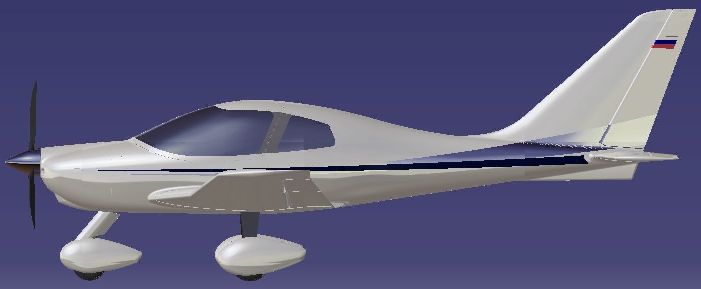

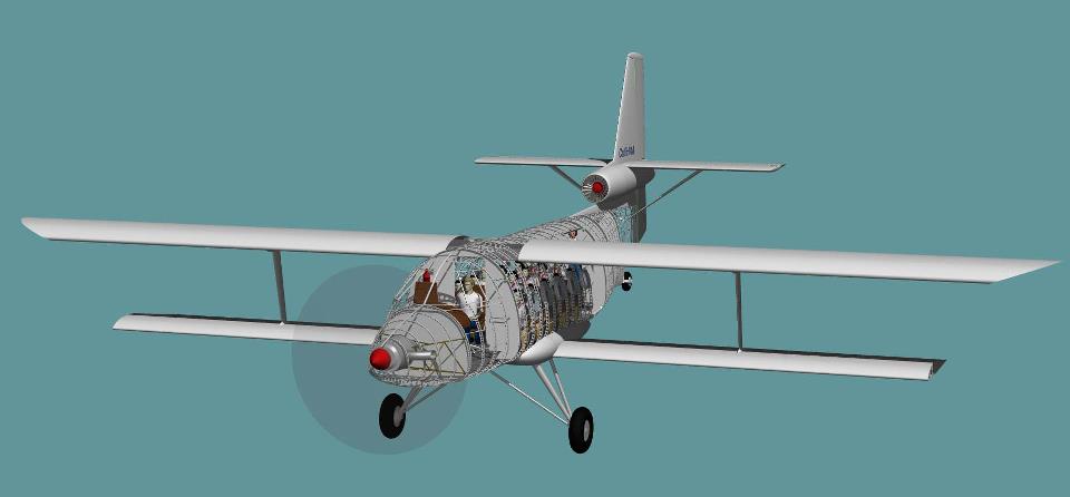

Привет, Лёша! Пока в голове хаос, но что то подталкивает к тяни-толкаю.
Вас понял,задача не простая.Наиболее удачны Цессна 336/337 и М-309/Адам500.Но геморроя,честно,по максимуму,с такой схемой,в плане сделать практичный и удачный самолет.
Вариант Настевича слишком "лобастый".
Саша, мой вариант не относится ни как к Ф-007. Это вид сбоку самолета Плиточника, вариант как-бы его можно приблагородить не меняя основную форму болвана, который к тому моменту был уже изготовлен и оцифрован.

Б.Б. не обидится на столь пикантную оценку своих дизайнерских качеств
садовая лопата в подарочной упаковке

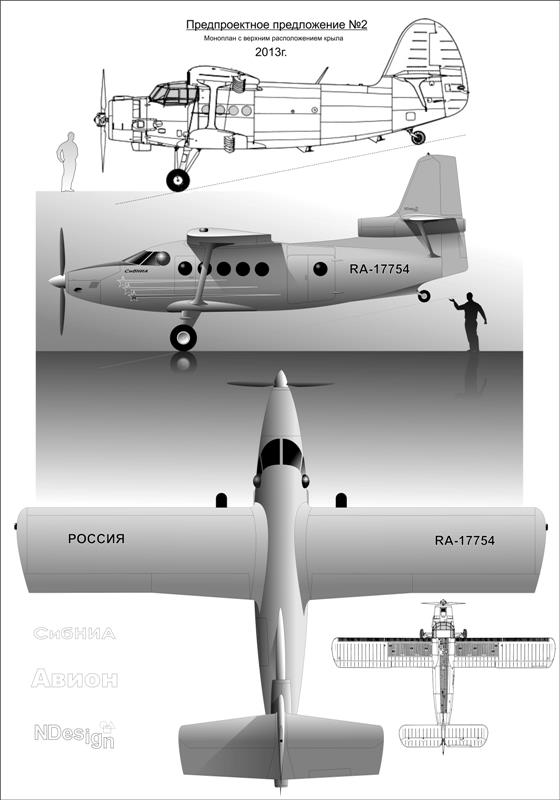

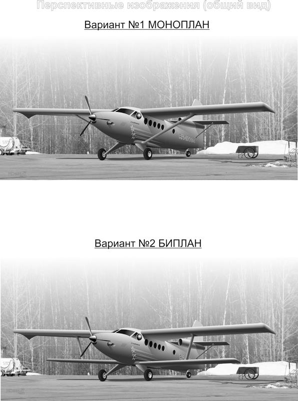

По подобному принципу меня привлекли работать над новым самолетом в СибНИА. Еще на стадии разработки концепции, когда мне пришлось им предлагать и компоновочные решения и аэродинамические схемы из которых еще предстоит выбрать одно или два направления. В частности речь идет о создании нового самолета для региональных рейсов. Что-то типа на замену АН-2, но с улучшенными характеристиками и вместимостью. Кстати над которым они и сейчас неустанно работают. Ремоторизировали АН-2, отработали ему поликарбонатное крыло, но пока все эти эксперименты идут на старом фюзеляже. Дойдет дело и до него. Там загвоздка в финансировании. Делают они пока всё за свои, а хотелось-бы госфинансирование получить. Импортозамещение, ёпта. Нынче модный тренд. Тем не менее, процесс идет, хоть и медленно, но верно. Предварительные контракты подписаны, а там посмотрим как карта ляжет.

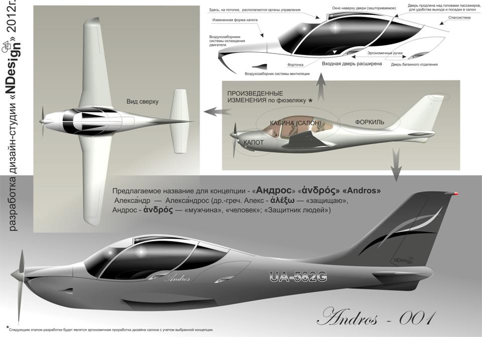

Вполне вероятно, что Ф-007 тоже получит праздничную упаковку от Настевича.  Форумчанин Стрелец, недавно купивший планер "Семерки", выразил желание попросить Дмитрия придать его самолёту индивидуальную неповторимость.
