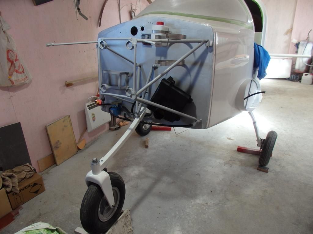

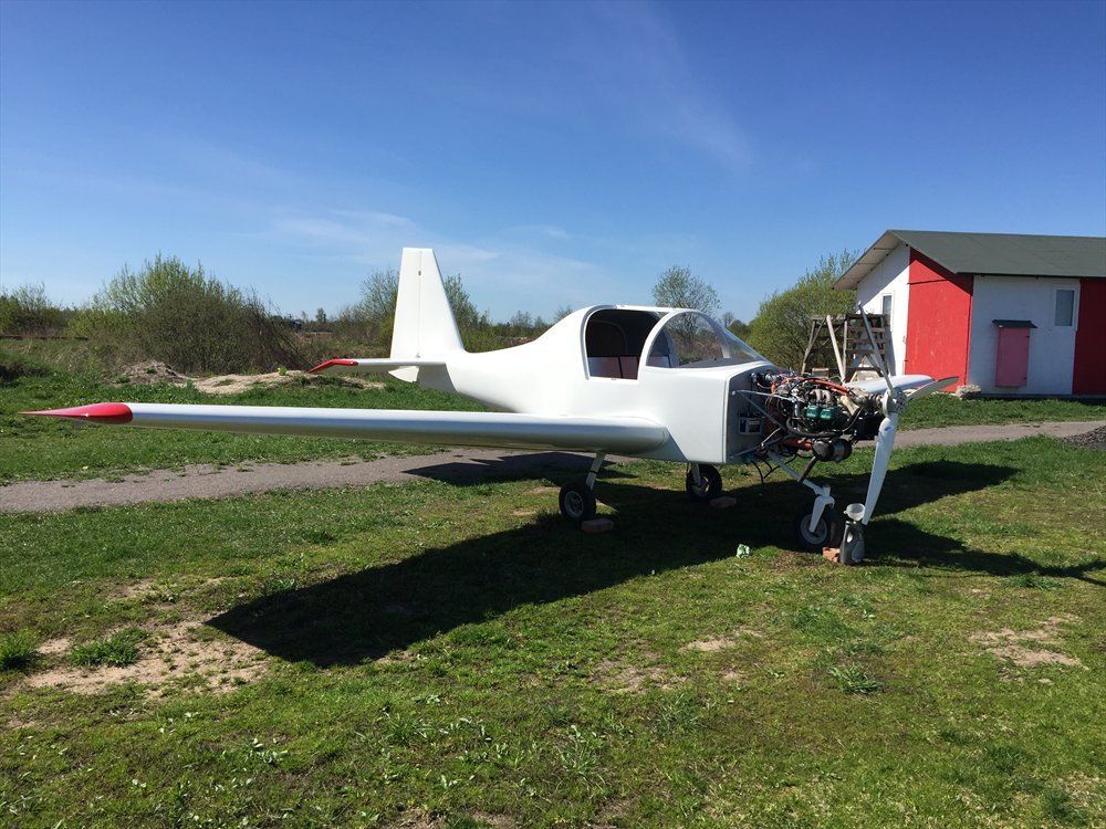

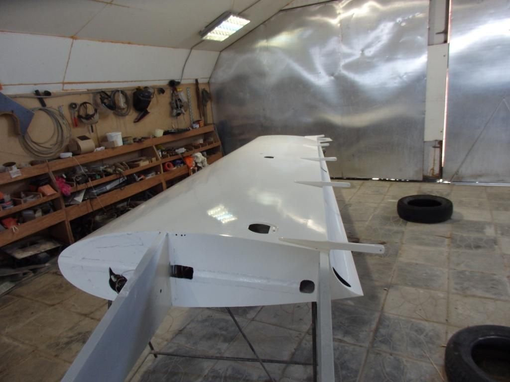

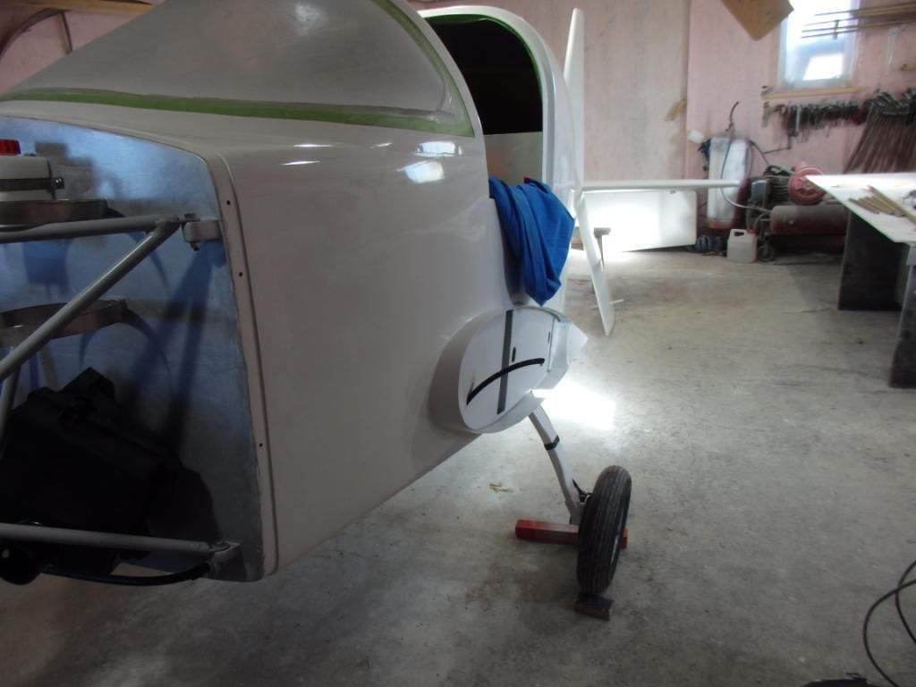

Самолет покрашен, началась сборка, планируем 1 мая облет.
    71,3 КБ · Просмотры: 232
    75,9 КБ · Просмотры: 234
    62,1 КБ · Просмотры: 245
Первый подлет - https://m.vk.com/video196424313_456239038#/video196424313_456239037
Руление - https://m.vk.com/video196424313_456239038#/video196424313_456239038

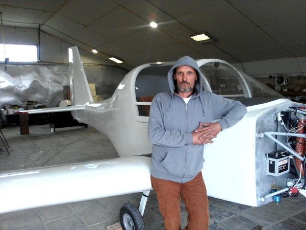

Ну вот самолет и готов!
Ура! Свершилось!
Искренние поздравления!
Самолетик в небо так и просится! :~)

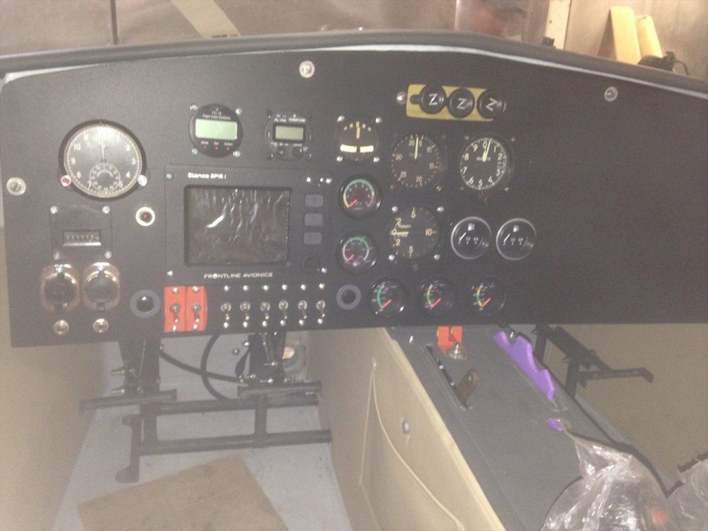

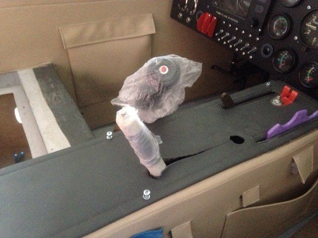

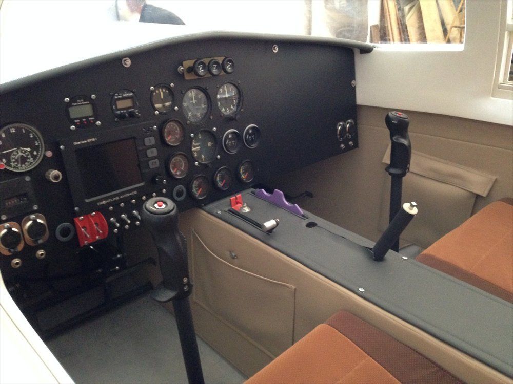

Вот еще фото приборки. На центральной консоли, РУД, кран топлива, триммер руля высоты, ручка выпуска закрылков.
    85,2 КБ · Просмотры: 200

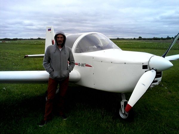

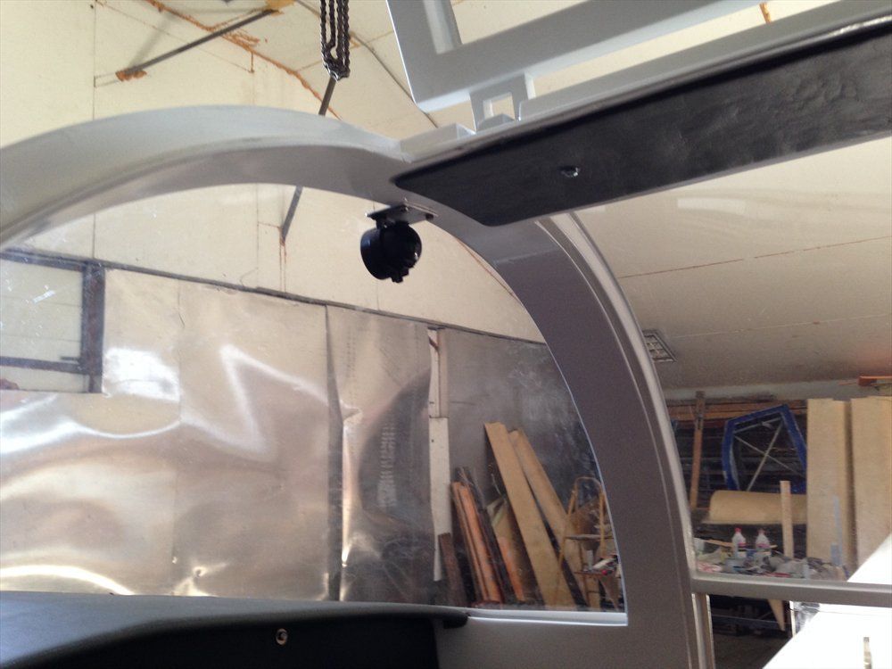

Особенно видно качество изготовления на фото в Ответе за №274, там видна рамка фонаря, и вот такие четкие грани!!! Очень радует качество и внимание к мелочам!!!

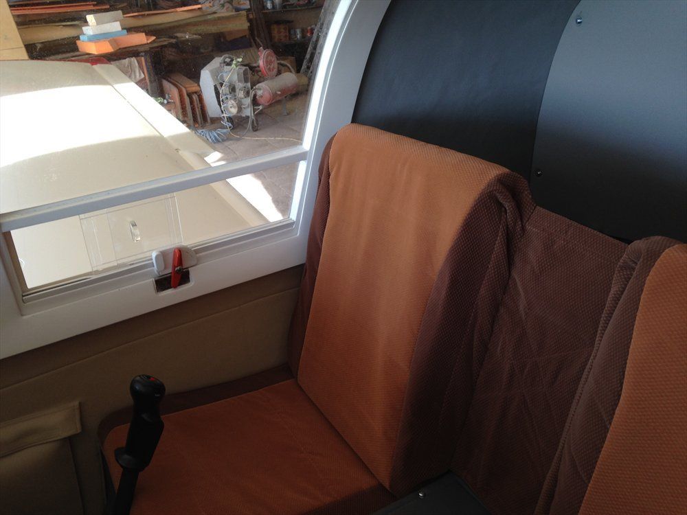

Поглядел и я на работу мастера. Очень деликатно сделан самолётик, как первый, так и второй. Летает замечательно, я ощутил. Второй в скорости предстоит раскрасить еще поинтереснее, так он и выглядеть еще будет прекрасно.  🙂
