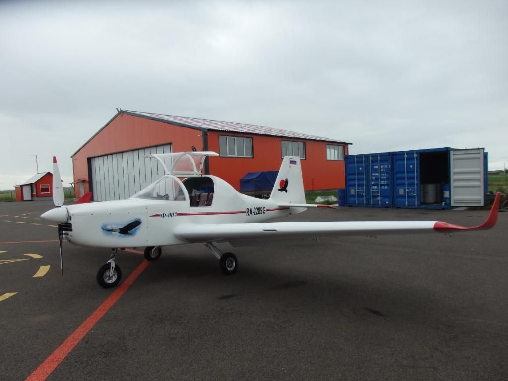

Крепление двигателя
https://youtu.be/zsUM4z5bJcU
    68,9 КБ · Просмотры: 164
куда только не втыкают эти лайкоминги...........летать будет лучше........вот в чем вопрос
С лайкомингом кстати проблем то нет, на а-33 поставили же без проблем, мотор то проще, были бы только бабосы у заказчика.
Думаю и на ф-7 тоже без проблем встанет.
http://www.reaa.ru/yabbfiles/Attachments/IMG_33.jpg

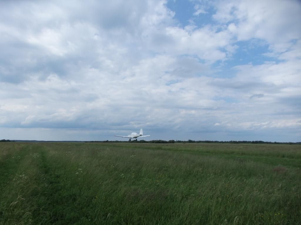

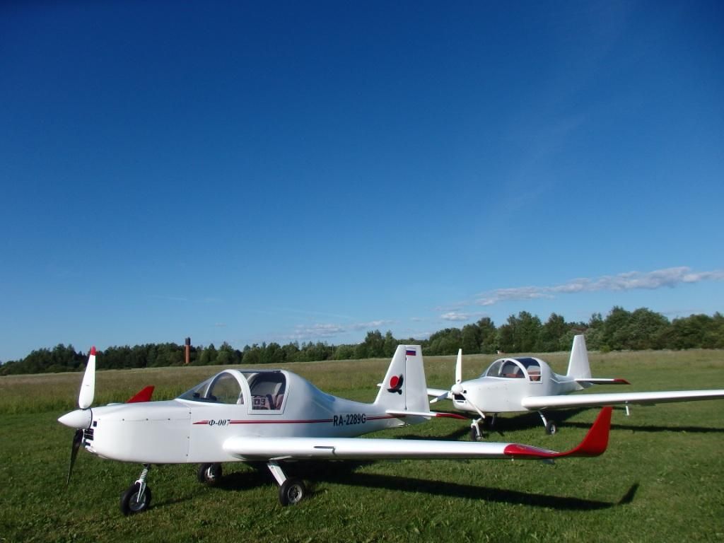

Вчера провели испытательные полеты с видеокамерой, определили скорости:
Взлетная с максимальной взлетной массой-65 км/ч; Крейсерская максимальная- 210 км/ч; Посадочная на прямой закрылки 40гр.-105 км/ч. Полет на критических углах атаки до сваливания: Без закрылков-85 км/ч; Закрылки 20гр.-75 км/ч; закрылки 40гр.-65 км/ч. Полет по кругу видео https://youtu.be/jpXJl4EQ3Y4  Полет в зону видео https://youtu.be/JxvGcu1Chx0
    58,8 КБ · Просмотры: 190
    50,9 КБ · Просмотры: 182
Олег, а какой вес при этих скоростях и еще скорость 105 закрылки 40 это снижение на глиссаде? Какие обороты на этих скоростях. С ув.Иван.
Вес пустого самолета 400кг+56кг бензина+экипаж 170кг=626кг скорость на прямой на глиссаде с закрылками на 40гр - 105км/ч РУД практически полностью убран. У Ф-007 качество около 14ед.
А 210 в горизонте это на каких параметрах двигателя? С каким винтом?

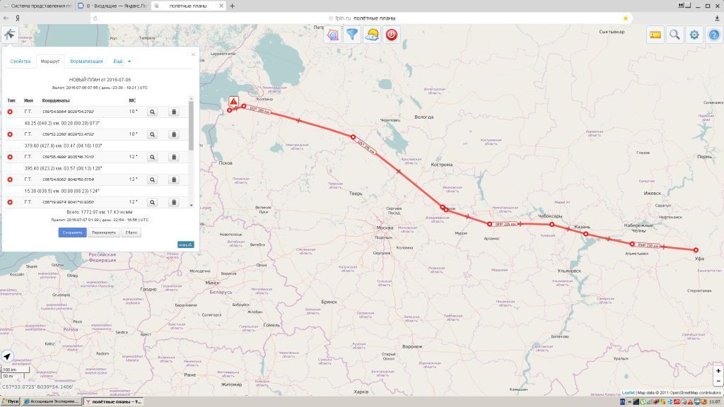

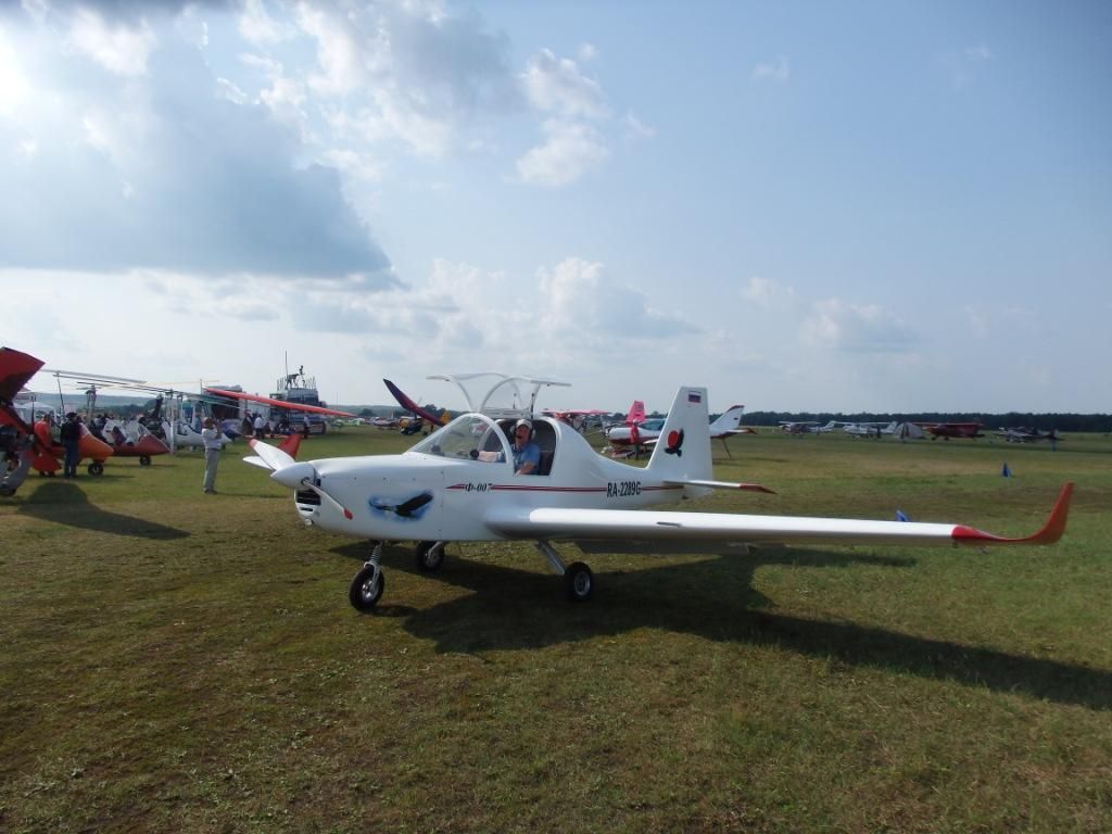

Выкладываю отчет по перелету: 30.06.2016 Кингисепп (п/п Б.Луцк)-Пестово-Каменово-Казань (п/п Караишево)-Первушино. И обратно 03.07.2016 с посадками на этих площадках. Фактическое пройденное расстояние 3600км за 18 часов, израсходовано топлива Аи-95 350 литров.

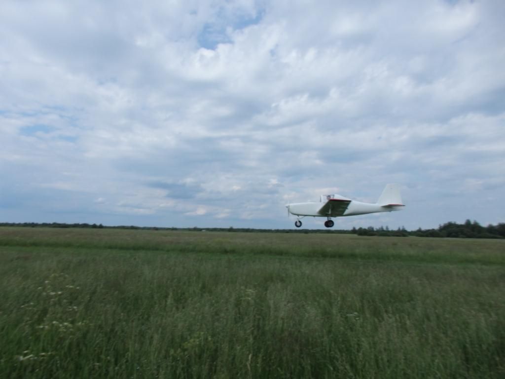

На этом самолете ВФШ, шасси не убирающиеся, на скорости 210 обороты двигателя 5300-5400
На этом видео, начиная с 2,29 мин, видно, что на предельных оборотах двигателя, скорость менее 200 км/час и скорость снижения 0,5-1 м/сек: https://www.youtube.com/watch?v=jpXJl4EQ3Y4
Да, действительно, факт. Ну пусть 200...
А еще на видео видно, что взлет происходит на оборотах 5200, если доктор тахометр нам не врет,
А еще- на скорости около 200 РУД не до конца, а обороты уже 5700-5800...
Раскручивается, понятно,  винт с фиксированным шагом...

Для полетов на максимальных скоростях надо угол на ВФШ делать больше, чтобы максимальные обороты не превышали 4800 об/мин, на этом видео обороты на земле 5200, в полете приходилось убирать РУД, иначе можно загубить двигатель. Приглашаю всех желающих полетать на новом Ф-007 и оставить на форуме свой отзыв.
Volkut! Вы наш, местный, всего то сотня км! Воспользуйтесь приглашением Олега, берите видеокамеру и приезжайте (прилетайте) к нам на тест-полёты. Пока Стрелец не забрал свою "семерку" , на аэродроме два готовых взлететь экземпляра Ф-007, с убираемым шасси и не убираемым Стрельца ( на крайнем видео он). Нам будет приятно развеять Ваши сомнения о летучести Ф-007, а также будет полезен Ваш видеоотчет о тест-полётах. В их положительности у нас сомнений нет. Как связаться с Олегом - все контакты в рекламном баннере. Ловите погоду, дожди не вечны! Если вдруг Олег вне доступности, можете позвонить по номеру 89112489489 мне, с уважением, Евгений.
Стрелец только за, за любые испытания новой семерки! За любые видеосъемки, за любые вопросы и ответы на них! Действительно пока не забрал, самолет доступен для ознакомления на площадке у Фефелова О.Ф. Желающим нужно поторопиться, так как мы ждем погоду и выезжаем за новой семеркой! А как звучит - Новая Семерка!!!!!
