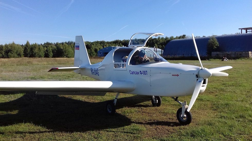

Сейчас дед прочтёт внуку чек-лист и -на полосу!
