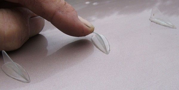

гребешки
    7,3 КБ · Просмотры: 229

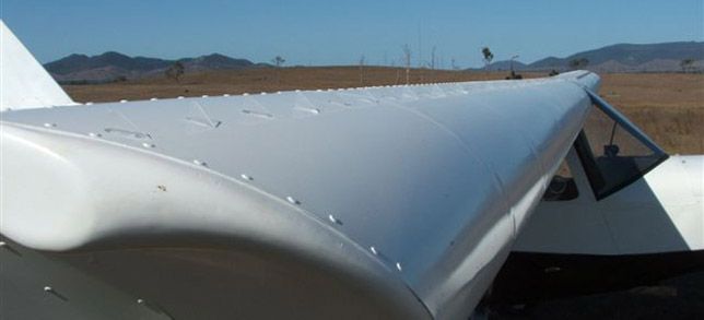

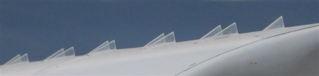

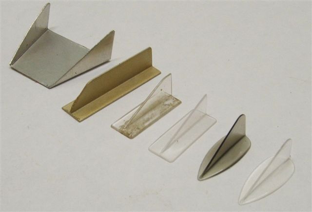

Уточнение.Если вместо предкрылков установить "гребешки",V увеличится, а хар-ки крыла будут как с пред-ми.

Зря ты книжкам не внимаеш 🙂
Если бы все было так просто...
Точно.... наш инженерный отдел отмахивается как от назойливой мухи, от попыток втулить им рассказ "о превосходстве". А если такую фигную найдут случайно на самолете, то посадят нафиг напрочь.
Статью про "гребешки" наши ребята выудили из паутин инт-та, она на английском. Я за что купил, за то и продал. Кстати, на моем аппарате Sэл в 2 раза меньше расчетной(2 спаренных трим-ра эл-на Ан-2). На кромке своего эл-на приклеил 2 "штапика" во всю длину сверху и снизу. С-т управляется, да еще как! Другой же отчаяный конструктор такие " лопаты" пришпандорил на однотипном! И не красиво и уравление по крену так себе. Скептиков было много...
Да кто же против... так оно и есть, но вот В.П. Лапшин и наш инженерный отдел совершенно правы тоже.... ну не дают изголяться и все тут🙂. Я персонально знаю одного пилота с такими аттрибутами на крыльях и на хвосте- очень доволен и счастлив..., но у них требования другие (как и у вас- что хочу то и делаю, особенно на ультралайтах). Вот у нас в этом году введут категорию Нерегулируемые Микролайты и тоже можно будет экспериментировать на свой страх и риск как хош.
