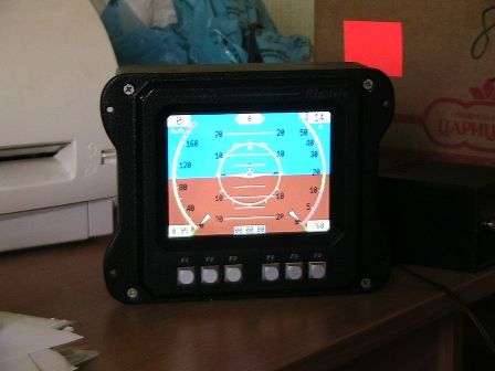

ПРИВЕТ по скольку вы сделали съёмные крылья это удобно для транспортировки самолета подскажите а приборчики на аппарат вы берёте обычные отечественные или по последнему крику на жк дисплеях и ещё один вепросик пневматики на самолёт и тормозная система от чего или где лучше брать за кордоном или своего производителя поддерживать и подскахите как поживает моделька желаю успехов в строительстве.

Идея сделать его разборным была изначально. Даже думали киль сделать разборным, это видно на рисунке в нашей ветке. Приборчики на аппарате будут по последнему слову российской техники на ЖК. А вот с тормозной системой не все так гладко. Вероятнее всего колеса и тормозная система будут импортными.
хотелось бы глянуть на приборчики это  похоже наверно на приборку у автожира но у него жк экран зелёный или есть цветной как в ноутбуке

Один из двух приборчиков будет выглядеть примерно так:

спасибо я понял это многофункциональный приборчик ,вот ещё вопрос баки будете клеить из компазита иличтото железное на велосити баки в крыле и из нутри обработаны специальным бензостойким веществом  типа краски?
Композитные, пока ничего другого в голову не приходит, а вот изготавливать будем по другому, и делать будем "потенциально" съемными. Мы попробовали выклеить баки прямо в фюзеляже. Оч. геморно получается и исход не очень понятен, слишком много клеевых швов, слишком много веса на формировании флянцев. Сейчас, то, что уже сделали будем срезать.
