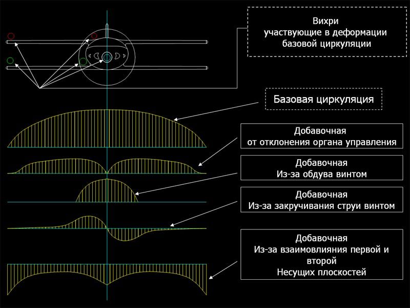

Немного теории. Пару лет назад для дисера картинку делал:
    65,5 КБ · Просмотры: 230
Справедливо, когда:
1. задняя поверхность размахом меньше, либо равна передней.
2. руль высоты на переднем крыле.
3. Тянущий винт
Нижний график для задней несущей поверхности.

 Коэффициент эффективности размаха равен корню квадратному из числа планов. Для квадраплана равен 2, для тандема 1,41.Т.е. 4-х план теоритически может иметь вдвое  меньшее индуктивное сопротивление чем моноплан.

Очень интересно. Пара вопрсиков:
1. Откуда беруться вихри в корне крыльев?
2. отклоненный орган управления - руль высоты по всему размаху (до законцовок не доходят)?
Спасибо
1. Концевые вихри образуются из-за разницы давлений над и под крылом. Для расчета истинной циркуляции на произвольном крыле в плане необходимо знать координаты положения концевых вихрей. В зависимости от формы законцовки положение может быть разным.
2. пришлось на веру взять отчеты НАСА, о том что добавочная циркуляция тает к концу крыл, а то может и знак поменять. А на нашем пипелаце рули не доходят до конца на 400 мм, иначе на конец элерона оч большая аэродинамическая нагрузка будет, как раз из-за этих концевых вихрей.
Спасибо
О реальных вихрях можно говорить применительно к свободным вихрям на концах крыла ,вихревой пелене на задней кромке и процессам в погранслое. Так проявляет себя вязкость воздуха. Понятие "циркуляция"-удобная математическая абстракция для вычисления подъёмной силы и индуктивных взаимодействий теоритически .Практически она вычисляется проще- мы знаем как.Никакой циркуляции ( в смысле круговых перемещений воздуха) вокруг крыла нет .НА самом деле, при перемещении крыла в неподвижном воздухе,при силовом взаимодействии с совокупностью молекул, на крыле возникают перепады давления(как реакция воздуха) Эти перепады, из-за вязкости воздуха, образуют вихревые структуры только в следе ,за крылом ,которые преобразуют отнятую у летательного аппарата кинетическую энергию в тепло!Вот...-суть воздушного сопротивления!  Так мы приближаемся к тепловой смерти нашей вселенной- увеличиваем энтропию!  :🙂
PS. В свою очередь должен извиниться и я за то,что не разглядел в пазухе между крылом и фюзеляжем нарисованный кружок и стал распространяться о не существующем физически "присоединенном вихре" о том ....что это гениальная уловка Николая Егорыча позволившая определить подъёмную силу аналитически ит.д.А нарисованный вихрь на языке вихревой теории -реальный вихрь определенной интенсивности возникший в результате резкого изменения циркуляции от фюзеляжа к крылу...для того чтобы их не было делают плавные переходы-"зализы".А если говорить на языке реальной аэромеханики то вихрь возник от перепада давления под фюзеляжем и верхней поверхностью крыла ;D
Вот такая физика с лирикой ;D ;DИ ,вообще, надо ли было говорить об этом :question
Пардон. Я невнимательно прочитал пост, не концевые вихри интересуют, а корневые? Ну я согласен с объяснением от lav. Действительно, в расчетной моделе таким образом задавалась деформация циркуляции от взаимодействия с фюзеляжем.
