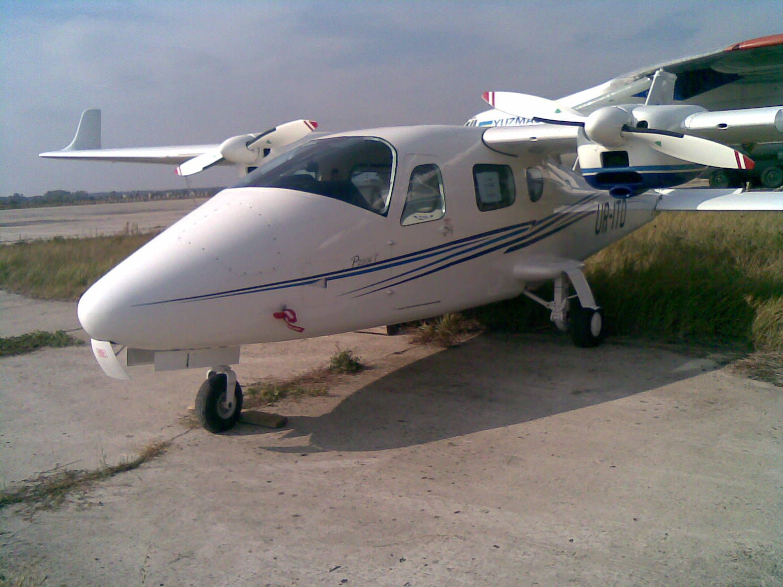

А ноги пневмо, как я понимаю?
насколько компрессор и убирающиеся ноги утяжелили конструкцию?
ну и главный вопрос. А оно того стоило? Делать убирающиеся шасси на машине класса сиерра? вес вырос, скорость повысилась? лопать стал меньше/больше?

Как облетаем, подскажем. По РЛЭ скорость увеличивается на 35-40 км/ч с ВИШом до 235-240 км/ч на 75% мощности.
Вес увеличился примерно на 20 кг.
Облетали пока Р-92 Эхо Супер с электрическим ВИШ, крейсер 200-210 км/ч.

+20 кг - это странно.
Ноги+компрессор - где-то так, за вычетом обычных ног и выходит.
Чем дублируется система(ручнной вывод есть?)
аварийный баллон предусмотрен?
Возможность его запрвки на земле имеется?
Контроль аварийной системы имеется?
Пневма на любых самолетах (много болшеймощности) - система не самая простая.
Можно схему решения получения прироста 40 км/час без изучения аэродинамики, а только безопасности ради?
Как закончат сборку самолета - взвесим.
Пневмосистема состоит из компрессора и двух балонов(основного и аварийного). Аварийный выпуск от аварийного балона(отдельный переключатель). Заправки балонов из вне нет.
