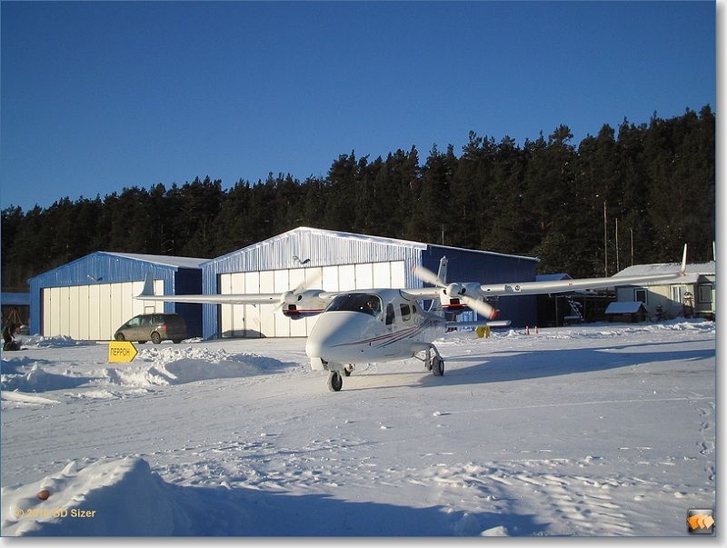

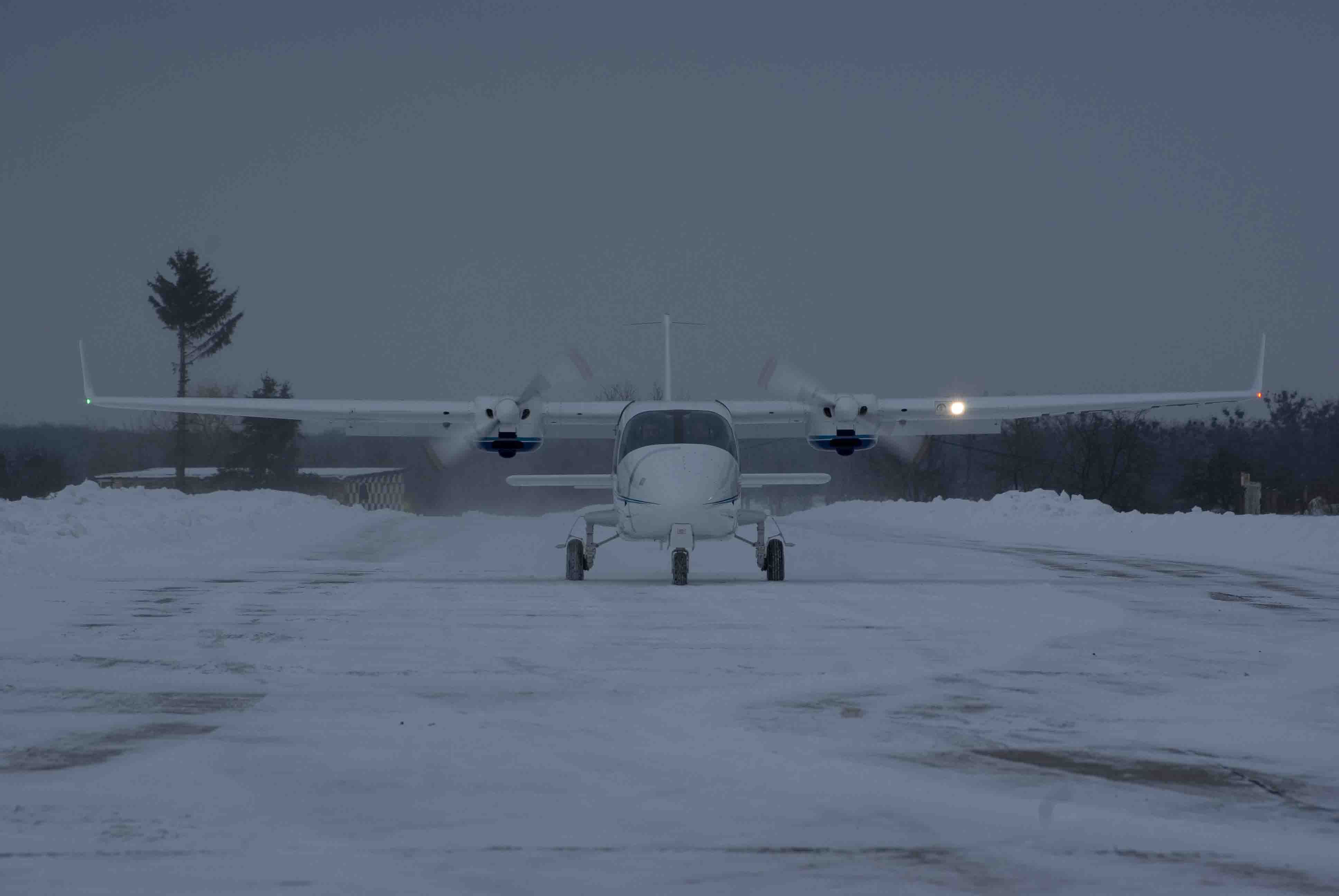

В субботу после проведенных с начала зимы совместно с Челавиа доработок Твина по отоплению, предпусковым системам подогрева и замене посадочных фар, провели полномомасштабные испытания в условиях русской зимы днем и ночью при минимальной забортной температуре минус двадцать шесть градусов в отрыве от базового аэродрома. Наверно не счем более в жизни не сравнимые ощущения, когда за бортом твоего самолета лунная и звездная ночь и на датчике забортной температуры минус тридцать градусов по цельсию а ты сидишь в теплой кабине в расстегнутой куртке, на УС скорость 250, температуры жидкости и масла девяносто пять, автопилот выполняет разворот на базу, позволяя тебе снять ночные пейзажи, а через гарминовскую удиопанель, очень в тему звучит Митяевская "и пусть стучатся в мой ангар, я никому не отворю, в нетрезвом виде авиатор не летает..." Гашиш с анашой вместе, отдыхают в сравнение с этим удовольствием и несчастен тот кому не суждено испытать этот кайф за свою короткую или длинную жизнь. Прошла испытание совсем недавно установленная штатовская система предпускового подогрева. После выключения двигателя, двенадцати часовой стоянке на морозе более двдцати градусов и расходе электроэнергии 500W в час на два двигателя, температура на впуске осталась +15 градусов и запуск прошел как в августе месяце а через восемь минут самолет готов был к взлету.Осталась маленькая проблемка которую думаю решим в ближайшее время, это медленно отпотевающее лобовое стекло при четырех пассажирах в салоне. Совсем немного фото с гостеприимной Волжанки и окресностей.

Афигительный по красоте день и такая же лунная и звездная ночь с прекраснейшей зимней полосой и вертолетным стартом на Волжанке.
