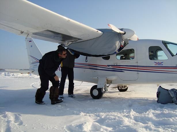

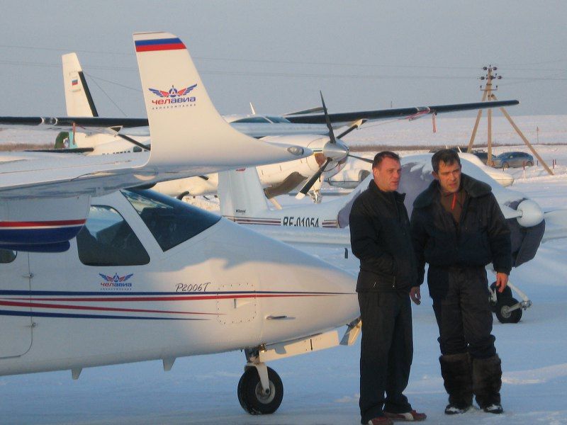

А че дядьки без шапок??? Судя по унтам на Сане, морозец не слабенький Подмигивание
Были в тот день на Северке,морозец был не слабый😉  Саша не только на себя унты надел, самолет тоже зачехлил для часовой стоянки.🙂

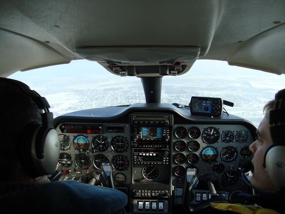

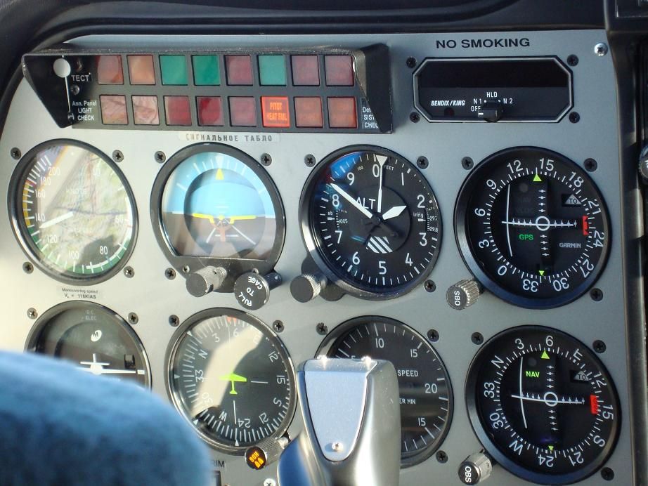

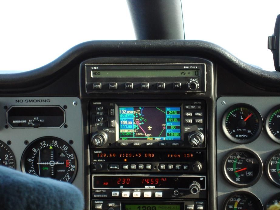

По поводу самого самолета,полетав на нем с Лодочником,остались только положительные впечатления! Начиная с того что Твин просто красивый и технически грамотный самолет до приборного оборудования обеспечивающего спокойный полет в любую погоду. По пилотированию правда сказать нечего,руки на пузо,ноги с педалей и не мешать автопилоту))) который вплоть до выпуска механизации вполне справляется сам!

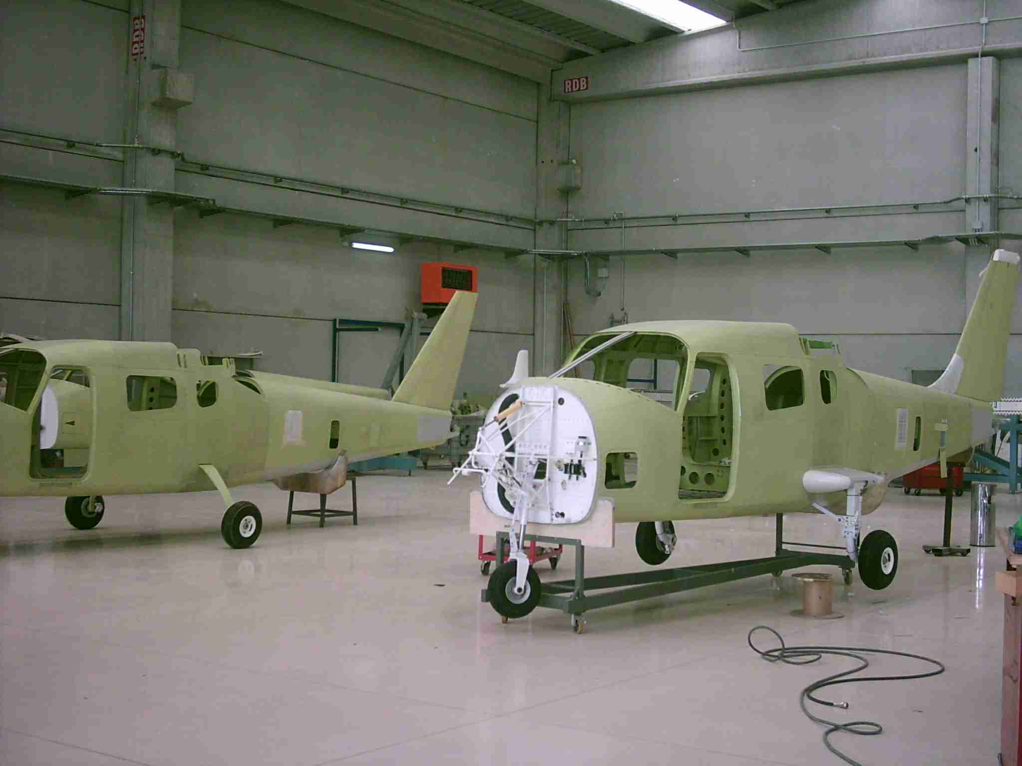

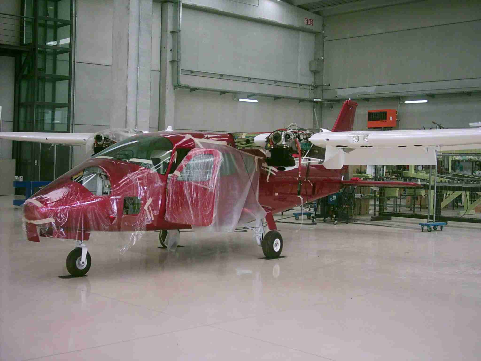

[ch1057][ch1087][ch1072][ch1089][ch1080][ch1073][ch1086], Zara, [ch1079][ch1072] [ch1087][ch1088][ch1080][ch1074][ch1077][ch1090][ch1089][ch1090][ch1074][ch1080][ch1103]
[ch1071] [ch1074][ch1077][ch1088][ch1085][ch1091][ch1083][ch1089][ch1103] [ch1074] [ch1050][ch1072][ch1087][ch1091][ch1072] 3 [ch1085][ch1077][ch1076][ch1077][ch1083][ch1080]  [ch1085][ch1072][ch1079][ch1072][ch1076]. [ch1042][ch1086][ch1090], [ch1071] [ch1087][ch1086][ch1089][ch1099][ch1083][ch1072][ch1102] [ch1092][ch1086][ch1090][ch1086][ch1075][ch1088][ch1072][ch1092][ch1080][ch1080] [ch1087][ch1088][ch1086][ch1080][ch1079][ch1074][ch1086][ch1076][ch1089][ch1090][ch1074][ch1072] p2006. [ch1054][ch1076][ch1080][ch1085] [ch1080][ch1079] [ch1085][ch1080][ch1093] [ch1085][ch1072][ch1093][ch1086][ch1076][ch1080][ch1090][ch1089][ch1103] [ch1074] [ch1087][ch1088][ch1086][ch1080][ch1079][ch1074][ch1086][ch1076][ch1089][ch1090][ch1074][ch1077] [ch1076][ch1083][ch1103] [ch1082][ch1086][ch1084][ch1087][ch1072][ch1085][ch1080][ch1080]  [ch1063][ch1077][ch1083][ch1040][ch1074][ch1080][ch1072]
