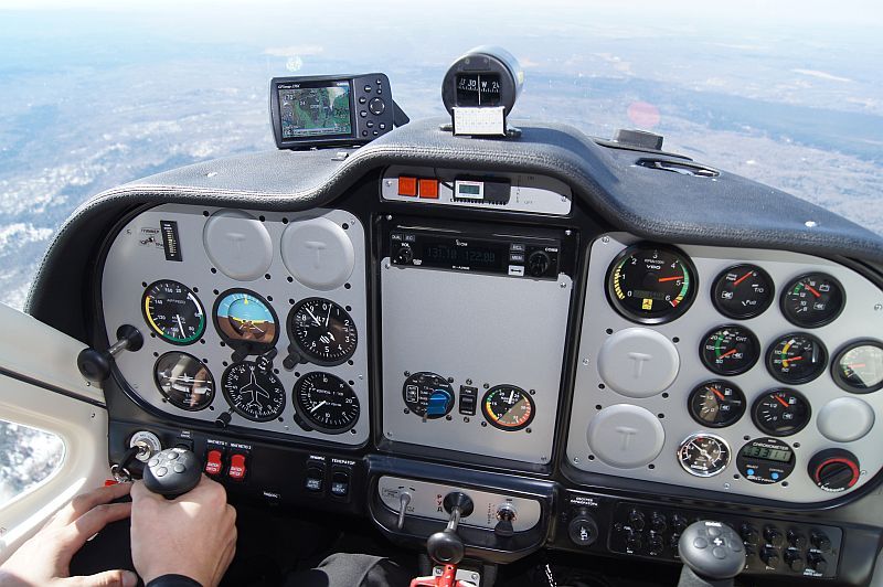

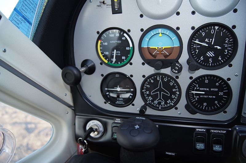

Триммер РВ на верхней плоскости РУС, индикатор триммера на панели прямо перед глазами. Панель интуитивно понятна и соответствует эргономическим стандартам ИКАО (то же что и на Цессне). Две ручки РУД слева у каждого летчика. Т.е. У левого летчика слева (в левом углу панели), у правого лётчика слева (в центре панели), таким образом и курсант и инструктор без затруднений имеют доступ каждый к своим органам управления, которые естественно работают синхронно.  Педали закреплены и не регулируемые по продольной оси. Тормоза нажимного действия как на Ил-76,  Ту-154 или Як-40 или Як-42. При взлете как учили - пятки в пол и вперед. На торможении носочки на педальки и порой тормозами пользуешься если только очень надо. Обычно применяю динамическое торможение. Ручку на пробеге держу на себя до упора пока передняя стойка сама не опустится. А там глядишь и тормозить уже не надо. По-моему на Цессне также. Сиденье регулируется по продольной оси с хорошим диапазоном. Удобно. Ремни поясные и плечевые а-ля Як-18 только покрасивше )))  фиксируют лётчика полностью. В виражах и разворотах практически не пользуешься педалями благодаря конструкции планера. Шарик в центре. (В отличие от верхнепланов). Двигатель Ротакс 98-ми сильный 4х цилиндровый на 95м бензине.  в каждое полукрыло по 50 литров. Итого 100 л. Из них 4 литра невырабатываемый остаток. Расход на максимале 20л в час. В среднем в полете расход 16-18 л. Межремонтный ресурс по-моему 1500 часов, но это надо у ЧелАвиа уточнить, я сейчас не помню. Но точно не меньше.  То же самое и по эксплуатационным расходам они подскажут точные цифры.
Оборудование: УКВ станция, Garmin 430й+ответчик+ радиокомпас, короче я уже не помню их фирменные наименования - полный фарш, + к тому же по запросу устанавливается автопилот.

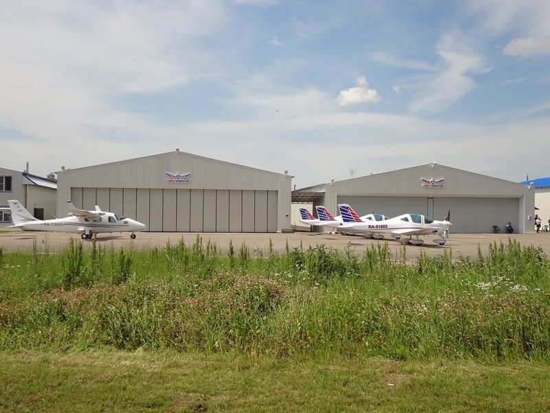

Десять Текнамов с новой раскраской уже в России  :~) :~) :~)

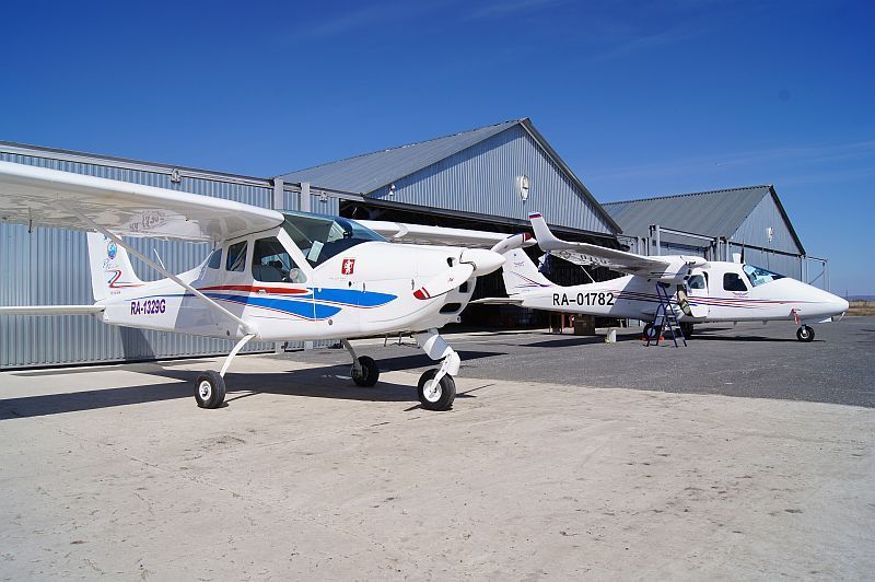

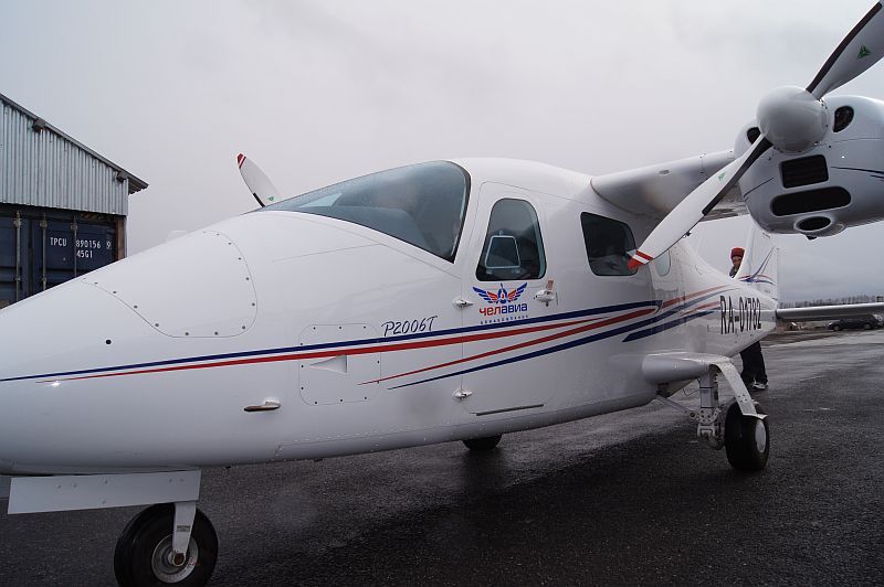

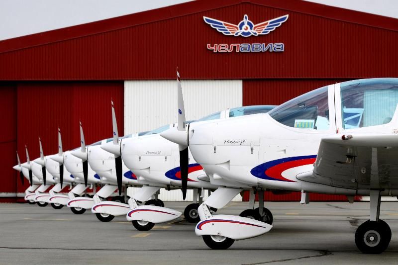

А тем временем, авиапарк ЧелАвиа пополнился новой партией сертифицированных самолетов...  :~) :~) :~)

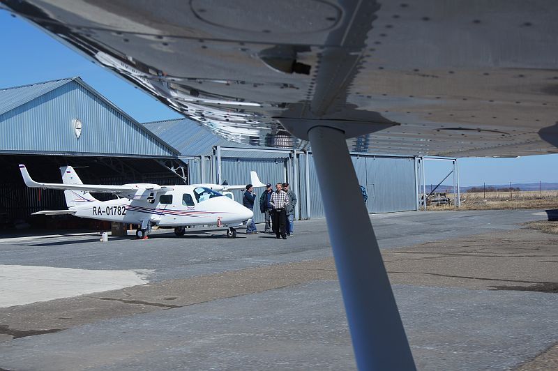

19 апреля для выполнения работ по авиалесопатрулю в Красноярском крае перелетел первый борт "ЧелАвиа". С тех-пор в Красноярске побывал едва-ли не каждый из челябинских пилотов и техников, все они очень ответственно и профессионально выполняют свою работу в услових, которые порой будут под стать боевым (отсутствие видимости, тяжелое задымление, жара).  Выступая в роли представителя авиакомпании в регионе, по прошествии нескольких сотен часов нелегкого налета накопил впечатления  и родился вот такой фоторепортаж об их очень нужной и нелегкой работе в Сибири..

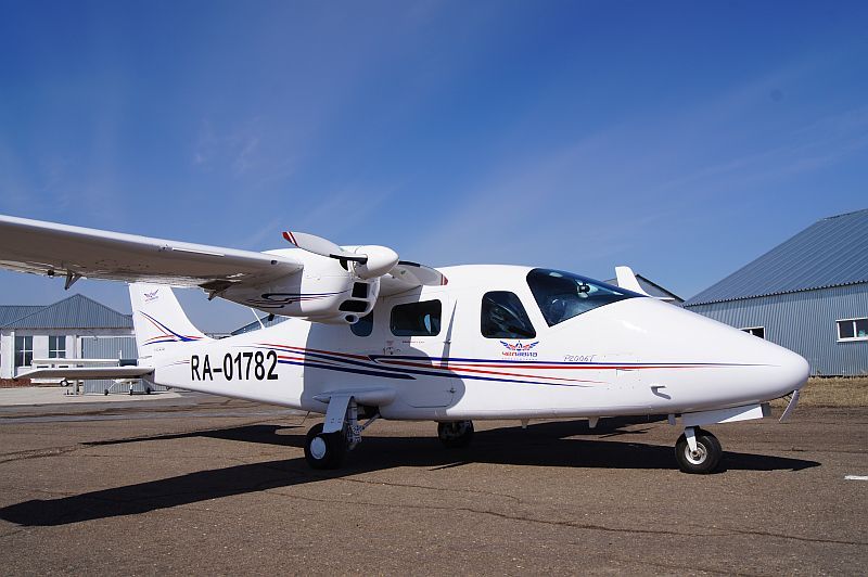

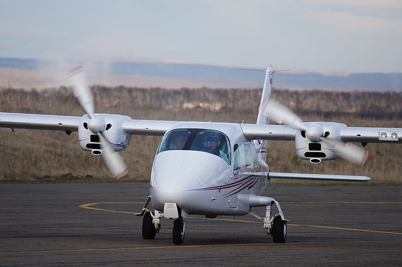

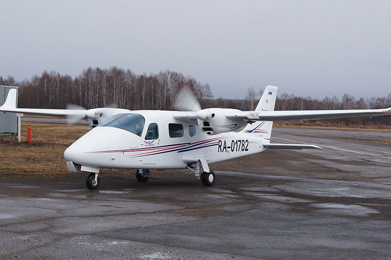

Вылетаем с руководителем Красноярского лесопожарного центра Дмитрием Селиным (кстати отучившимся на Р-92 в Челябинске и самомтоятельно с удовольствием летающим в качестве КВС на ECHO SUPER) на первую встречу с первым прибывшим в Сибирь "Твином".

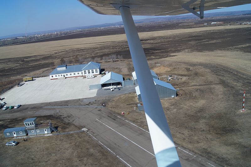

Под крылом город Дивногорск, Красноярская ГЭС, красноярское море (еще не отошедшее от льда)

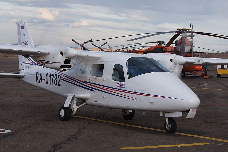

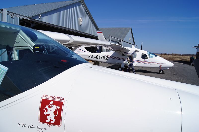

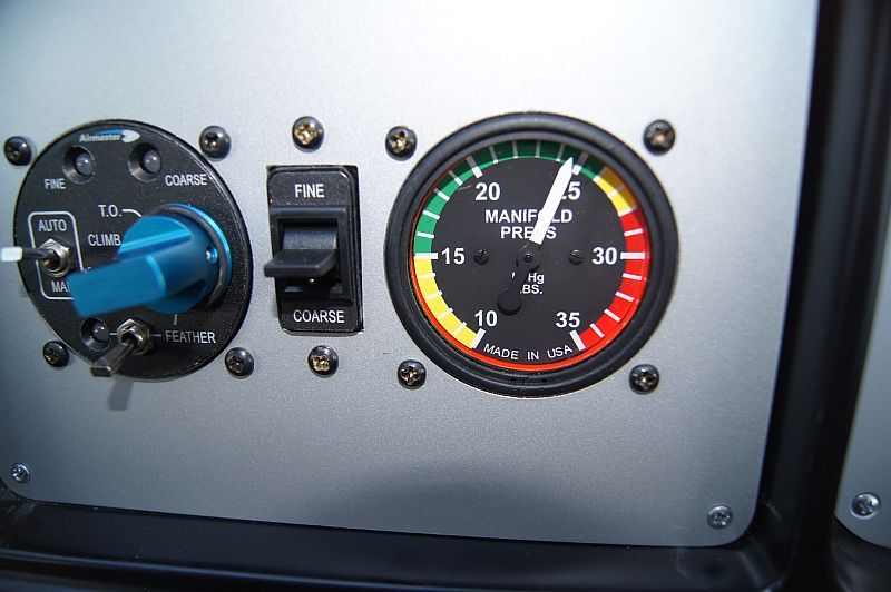

Менее чем через час ("Эхо" с ВИШ Airmaster "чешет" как ужаленный  :craZy в одно место 🙂) заходим на посадку в Назарово, где встречаемся с "Твином" и его доблестным экипажем (Сергеем Чудиновым, Сергеем Захаровым и Анатолием Измайловым).

Самолет лесоохране очень понравился (в последующем один из руководителей лесного хозяйства скажет:"это-же  лучший вариант для патруля!..") по совокупности скорость-стоимость летного часа-комфорт и безопасность. Вечером снова на Р-92 летим назад в Красноярск..
