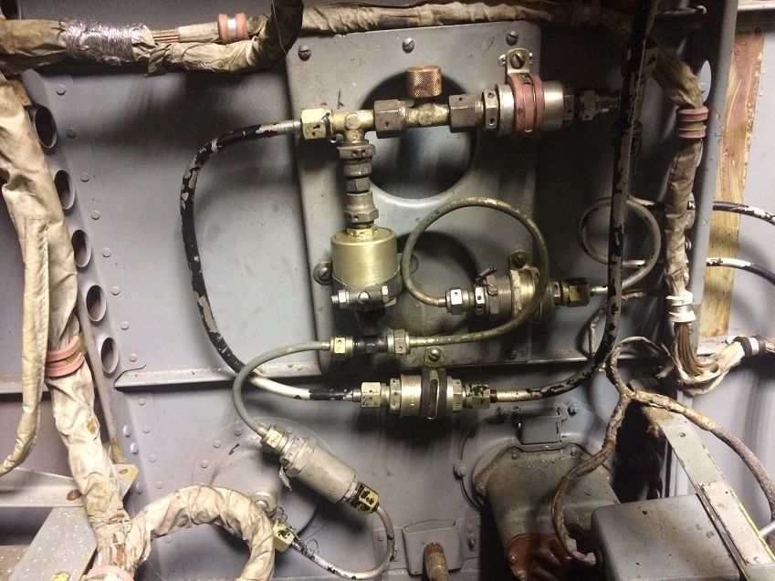

Собрал воздушную систему,осталось только аварийный клапан установить.Резервный баллон теперь тоже заправляется от компрессора.

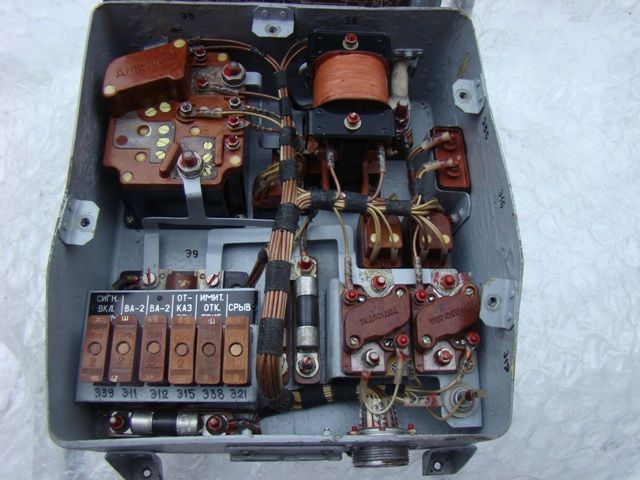

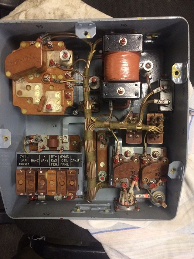

Добрался до щитка постоянного тока,он похоже чуть пограбленный, нет ли у кого фото ,как должно быть в оригинале?

У Вашего кое-что не хватает. См. фото.
