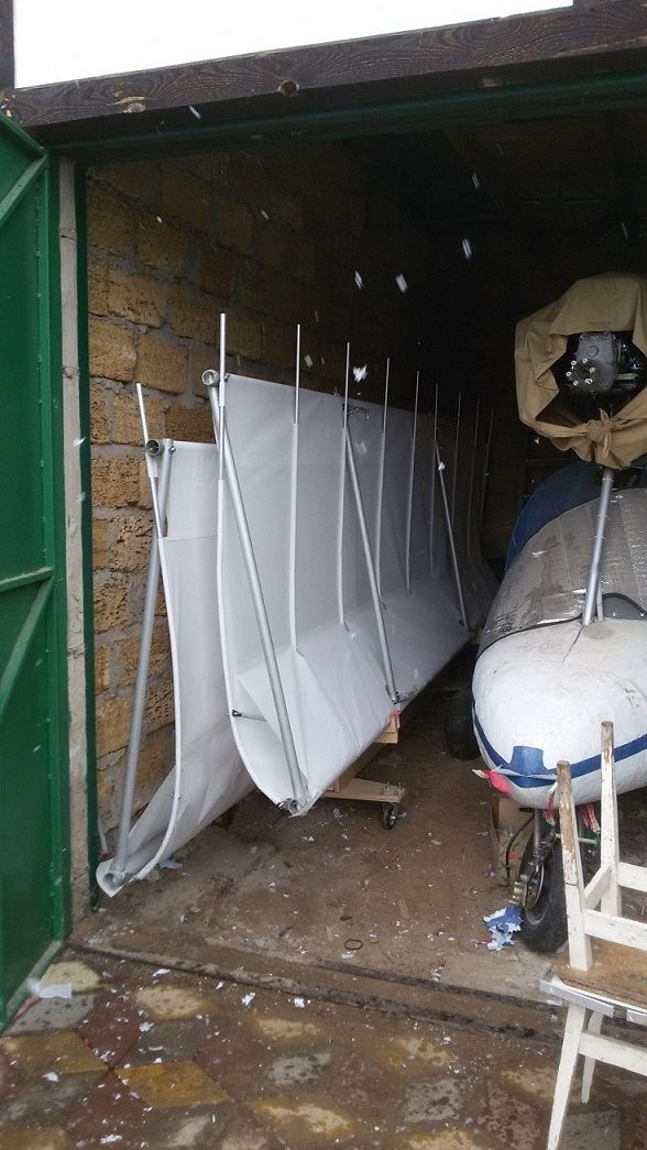

две трубы по ширине подвешивал на веревках, располагаем трубы так чтобы удобно было закидывать. Горизонтально рыло клал на дальнюю подвешенную трубу, она на веревках играет, сдвигаем вглубь крыло и со своей стороны подсовываем другую труду, также подвешенную . Быстро и удобно
Altukhov_Aleksey
:D  конечно, все в сборе, два труба вешаем на два веревка. одна труба в конце гаража, другая в начале, трубы на веревках качаются, берем крыло, за что удобно,  подсовываем на дальнюю трубу, отодвигаем на качелях в конец, подымаем крыло и подсовываем другую трубу. Изначально стояли вдоль стены, но не понравилось, а так висели никому не мешали и снимаются быстро.
У меня крыло изначально было очень сильно натянуто, поэтому форма жесткая, брал где угодно
