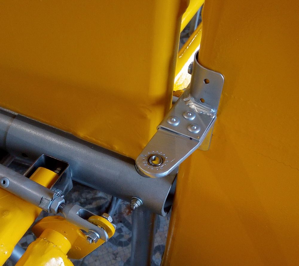

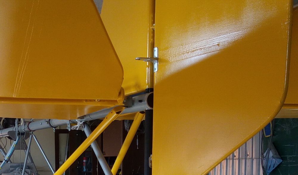

Я имел ввиду то, что ось поворота РН наклонена, а не его стреловидность.
StSergey
Я просто летаю!
Наклон оси поворота Р.Н. приведёт к образованию стреловидности В.О. И наоборот, стреловидности В.О. без наклона оси не получится. В тексте выше, корявый перевод, но понять можно, что разницы нет.

Мне представляется, что термин "стреловидность" к РН ни как не подходит, т.к. те эффекты, которые даёт стреловидность крыла в данном случае никак не проявляются.

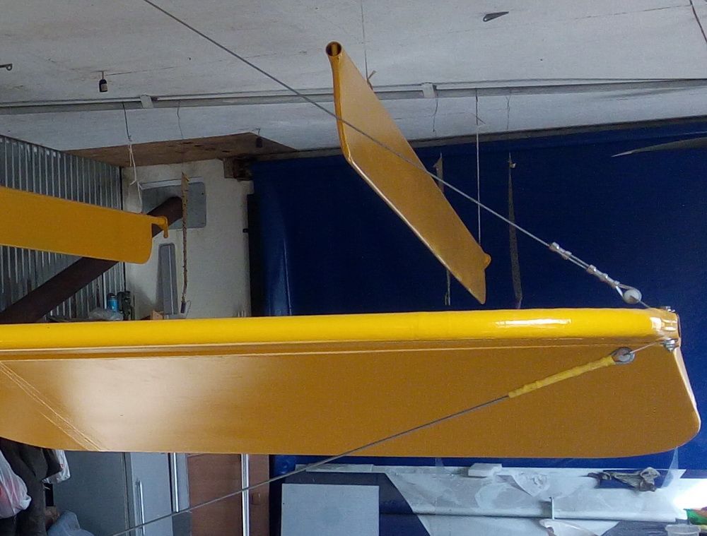

Сергей подскожите как себя ведёт ХО на скручивание.Ведь там одна хвостовая труба.У меня ферма и то раскачивается на скручивание.Пока не сделал расчалки от средины передней кромки стабилизаторов к местам крепления подкосов на поджопной трубе

На Пилигриме также предусмотрены расчалки. От верха и низа киля к "местам крепления подкосов на поджопной трубе" и к местам крепления задних тросов на крыле.
Помню Леша, это я тебе посоветовал также расчалить стабилизатор как у меня, даже фотки высылал . Только непонятно почему ты расчалил от середины передней кромки стабилизатора а не от периферии (как я сделал, так эффект выше из-за плеча приложения силы. Да и нагрузки в два раза меньше).

Леша,весь "хвостоплан"от скручивания удерживают тросы ф3 мм идущие от нижнего и верхнего конца киля до задних первых узлов на крыльях.
а к поджопной трубе идут тросы крепящиеся к концу хвостой балки.....
При стреловидности вертикального оперения увеличивается его плечо. Но в нашем случае, конечно это больше эстетика.
