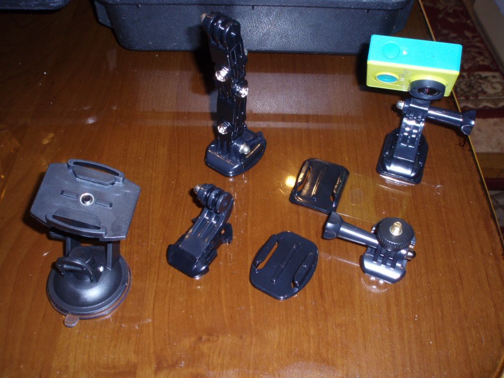

Я могу организовать съемку 360, если есть стандартные крепежи от GoPro или дюймовые под фототехнику. У меня есть камера.

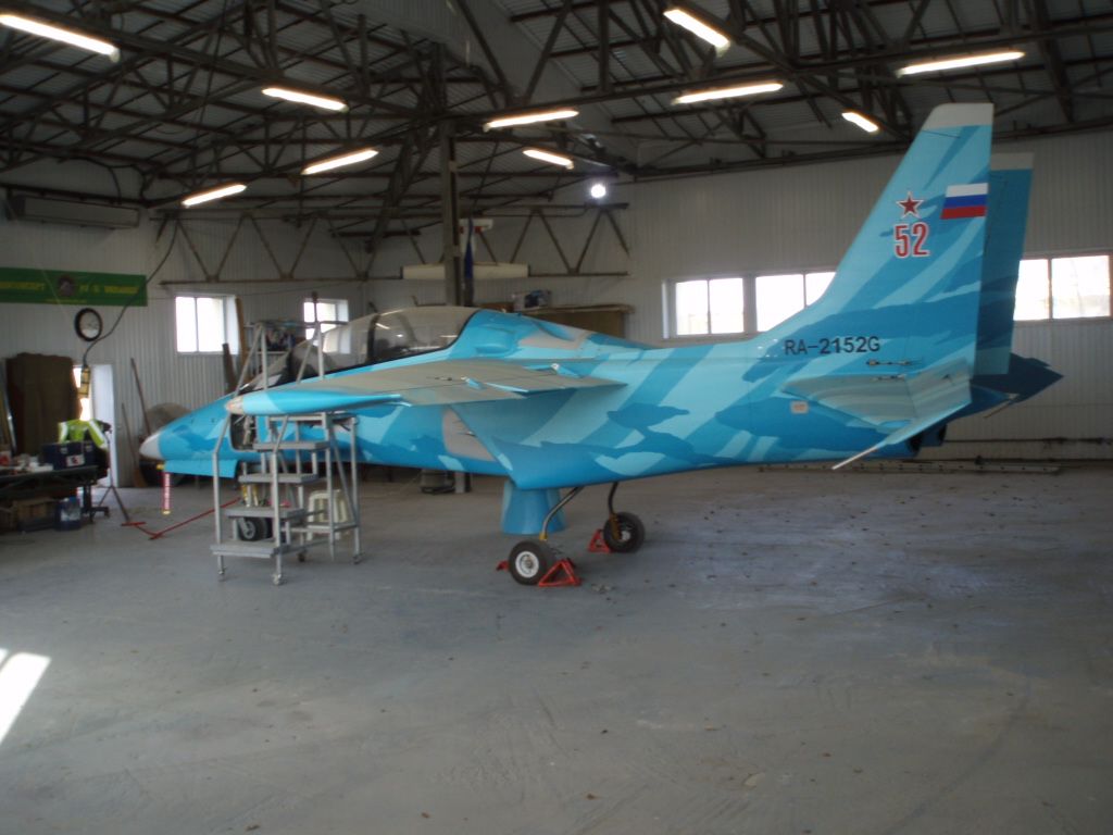

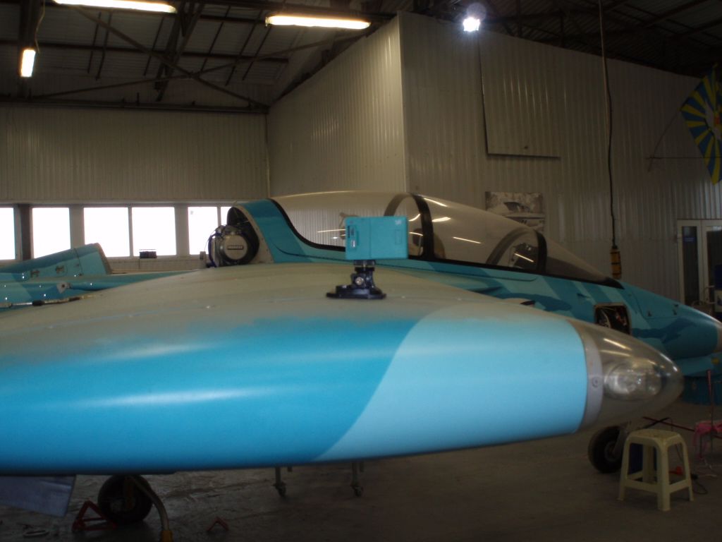

Есть разный крепёж под экшн камеры совместимый с GoPro, в основе в основном "салазки". Но крепить их на двухсторонний скотч не хочу - сорвёт краску. Буду крепить "полозья" на 4мм винты(впотай) в тех местах где они установлены(консоль крыла-законцовка). На фото то что имеется и в нескольких экземплярах:

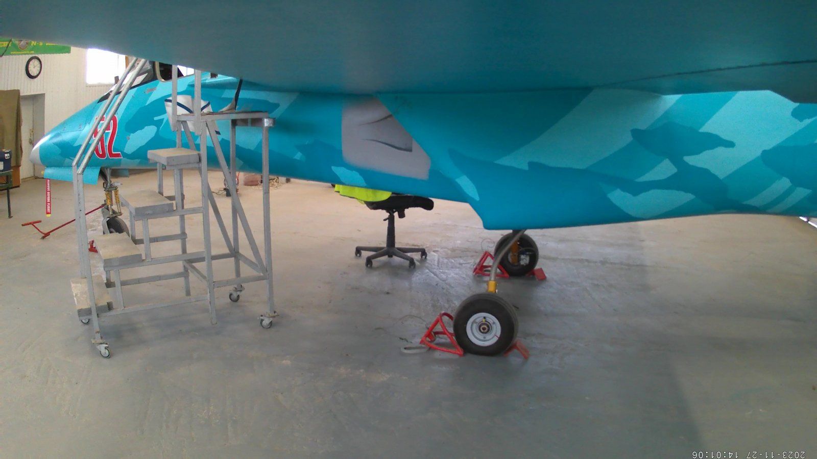

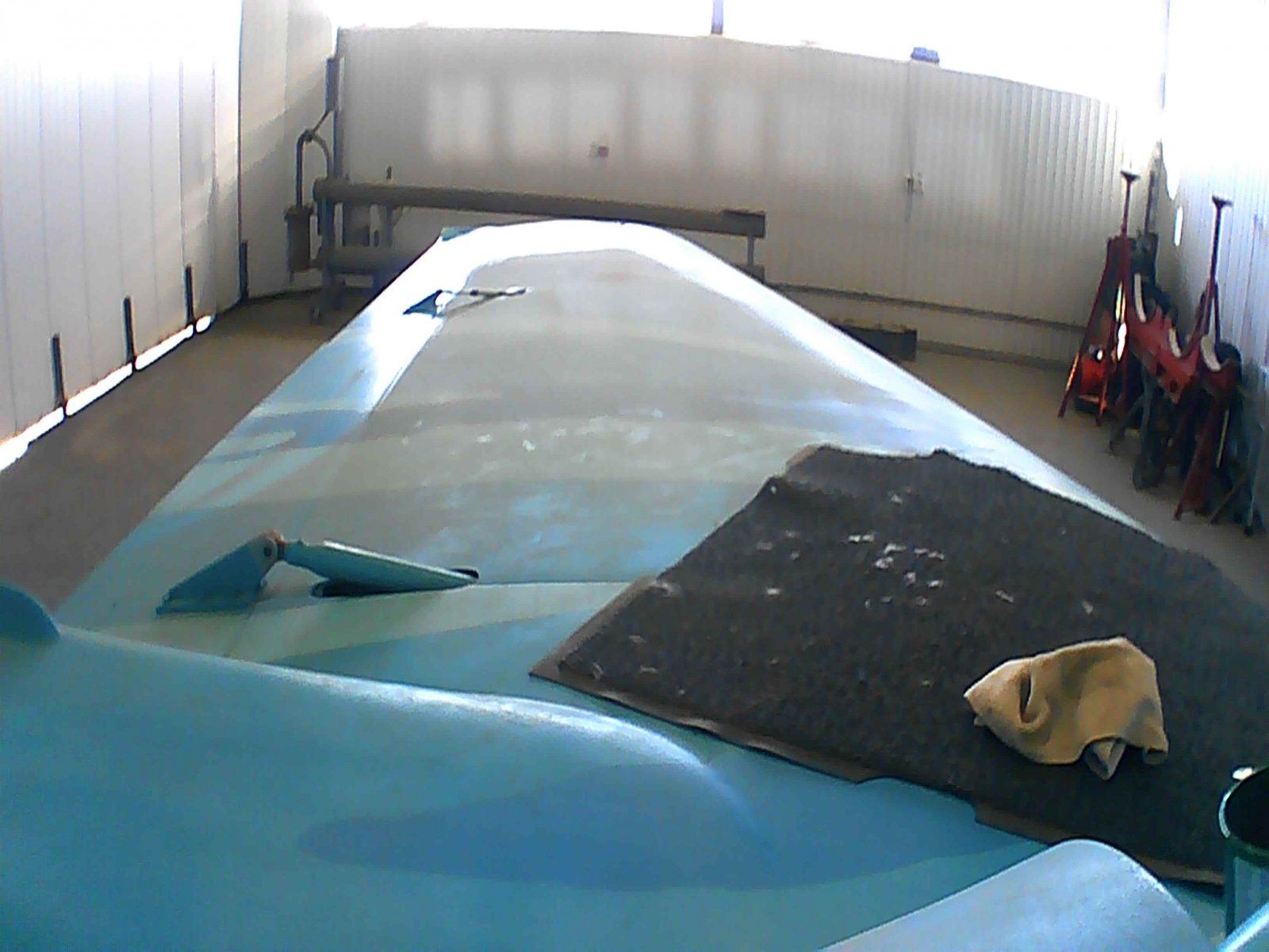

Сегодня пробовал места где хотел установить камеры на крыле(сверху и снизу):
В кабине естественно на "присоске" к фонарю. Думаю ещё на киль поставить для вида на самолёт сверху и может одну на "брюхо".

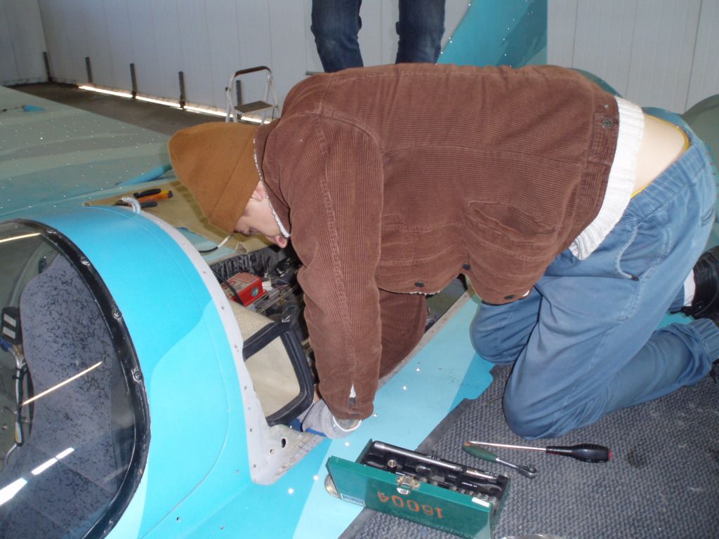

Прогноз на следующею неделю довольно оптимистичен, похоже будет облачно, но без осадков и довольно тепло. Постараемся на той неделе и облетать. Проблему с радиостанцией похоже решили, антенну переносить не будем. Все работы по техническому обслуживанию в основном выполнены, осталось ещё раз
всё визуально проверить и можно самолёт "закрывать". Думаю ко вторнику-среде следующей недели всё сделать. Ну и помыть его надо-бы, а то за время простоя на земле весь покрылся пылью с Волгоградских степей. Однако температура воздуха сейчас не позволяет, может на той неделе температура подымется чуть. По прогнозу должна.

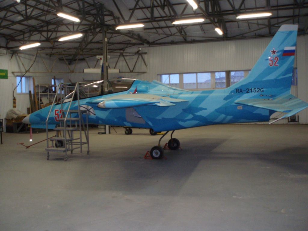

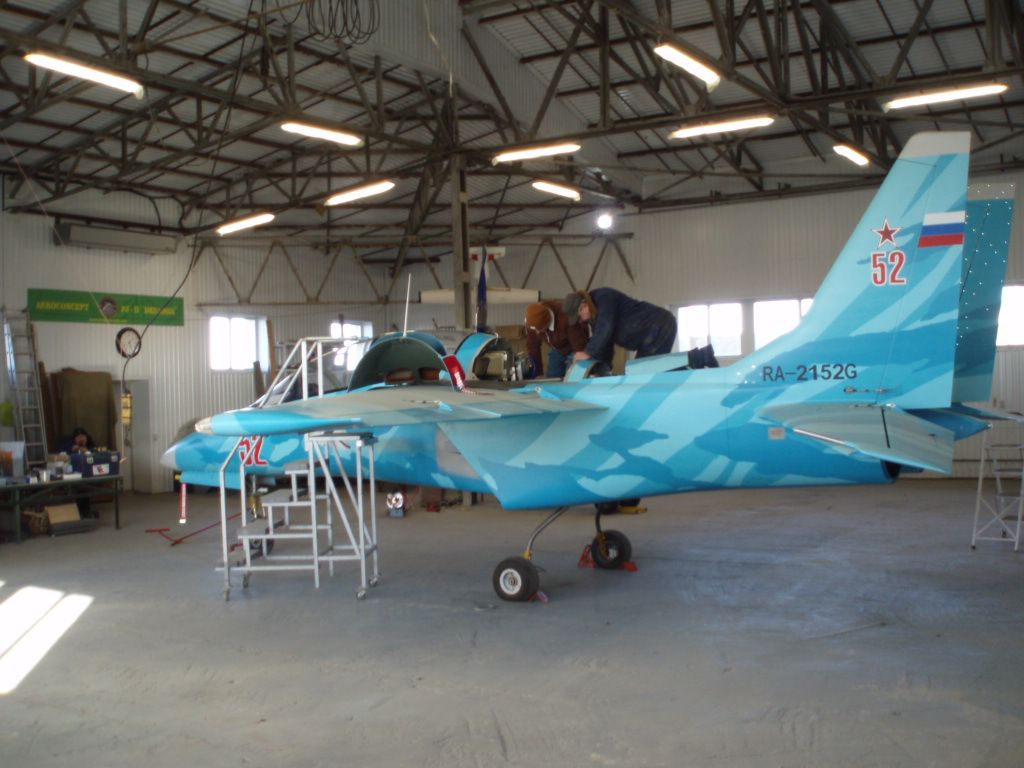

Ангар судя по всему-без отопления, нагоняете тепло пушками во время работ? Полный 3d скан для чего делали?
Желаю выполнения всех запланированных планов.
Malish
Волгоград

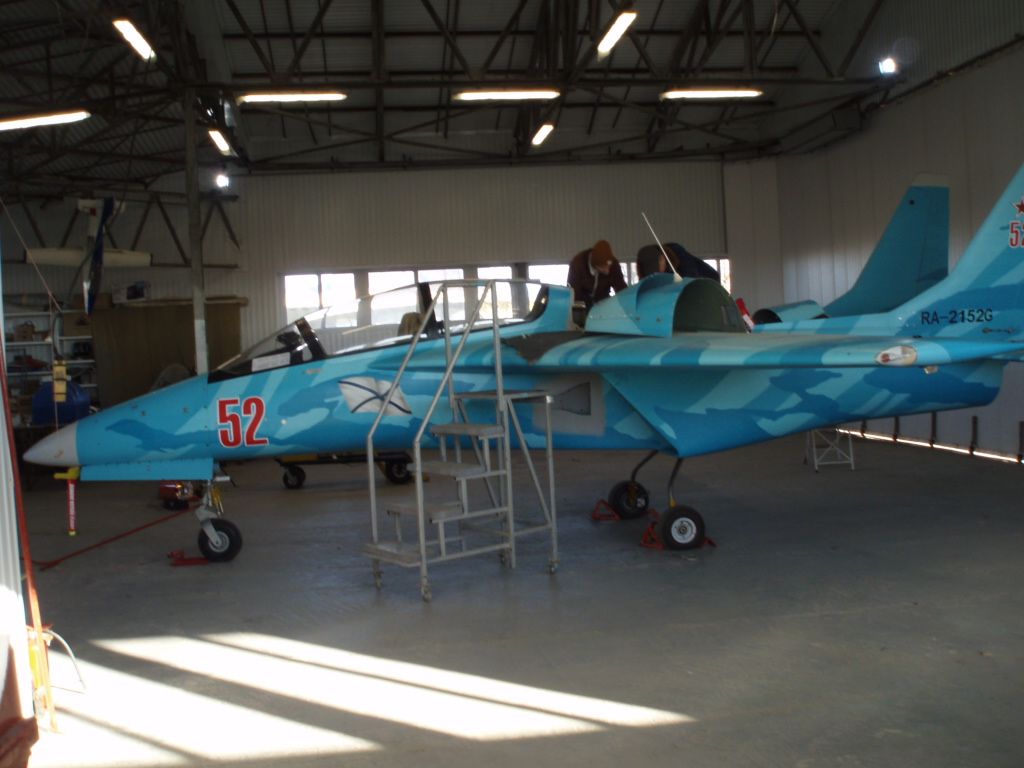

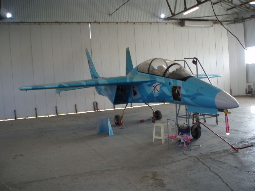

Я бы этих "строителей", за одно место и "в музей". Отопление электрическое, тепла не даёт потому-что ангар "сквозит" во все щели. Зимой температура на 10-15 градусов выше чем на улице, но в основном ниже "0", а счёт за электричество доходит до 6000 руб. в день! Щель под воротами была закрыта резиновой лентой.
Она оторвалась и порвалась в первые месяца эксплуатации, её сняли, а новую ещё не поставили. От суда и пыль на самолёте... Кроме щели под воротами, ещё сквозит везде в стенах, а тут ещё потолок высокий и всё тепло уходит под крышу. Общий скан самолёта сделали, но предстоит по мелочам делать ещё много чего и это следующий этап, который тоже будет делаться поэтапно. Короче проблем и работы хватает выше головы.

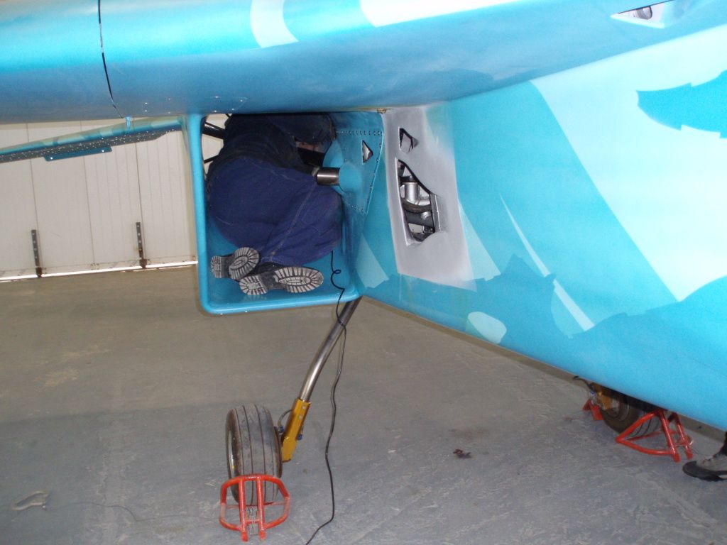

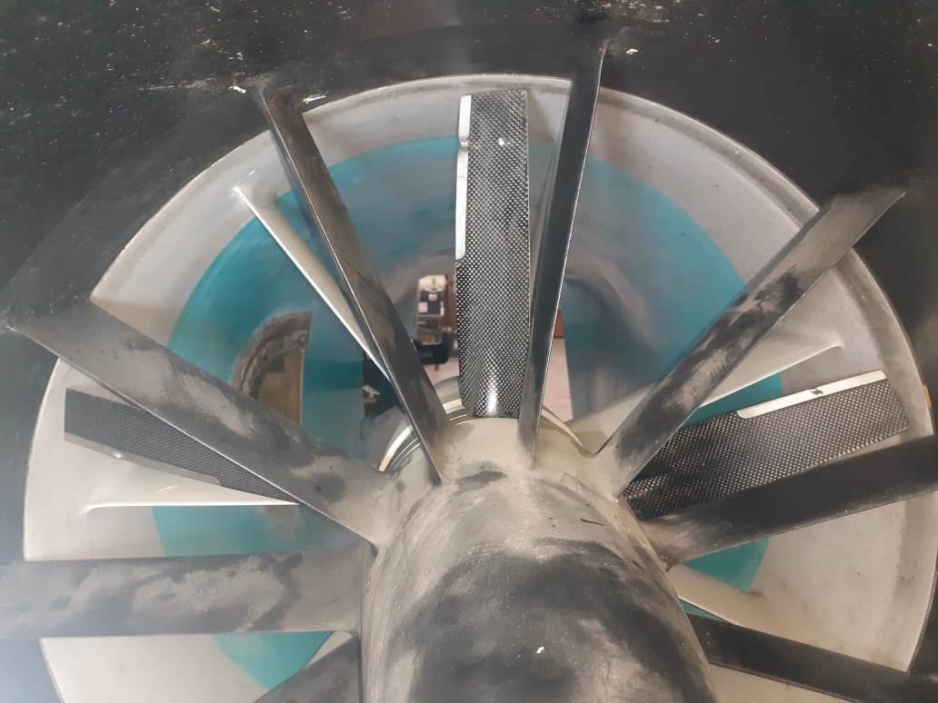

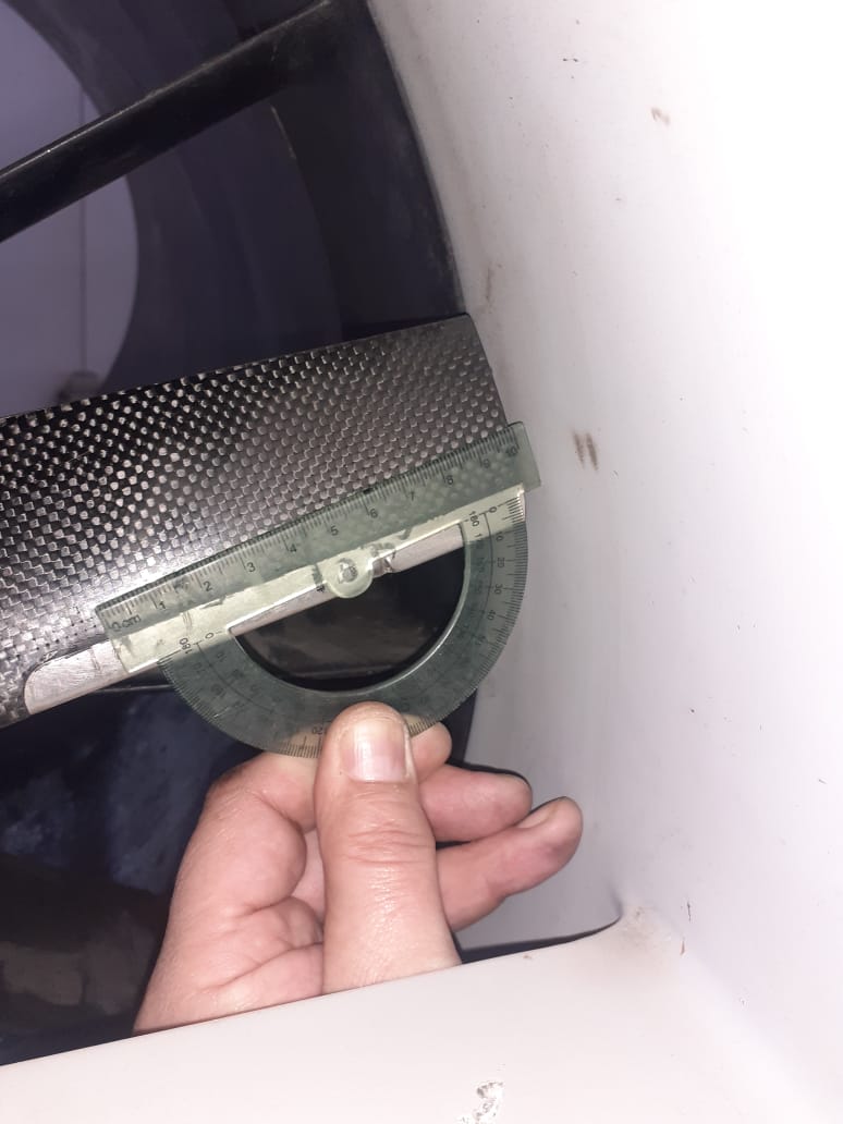

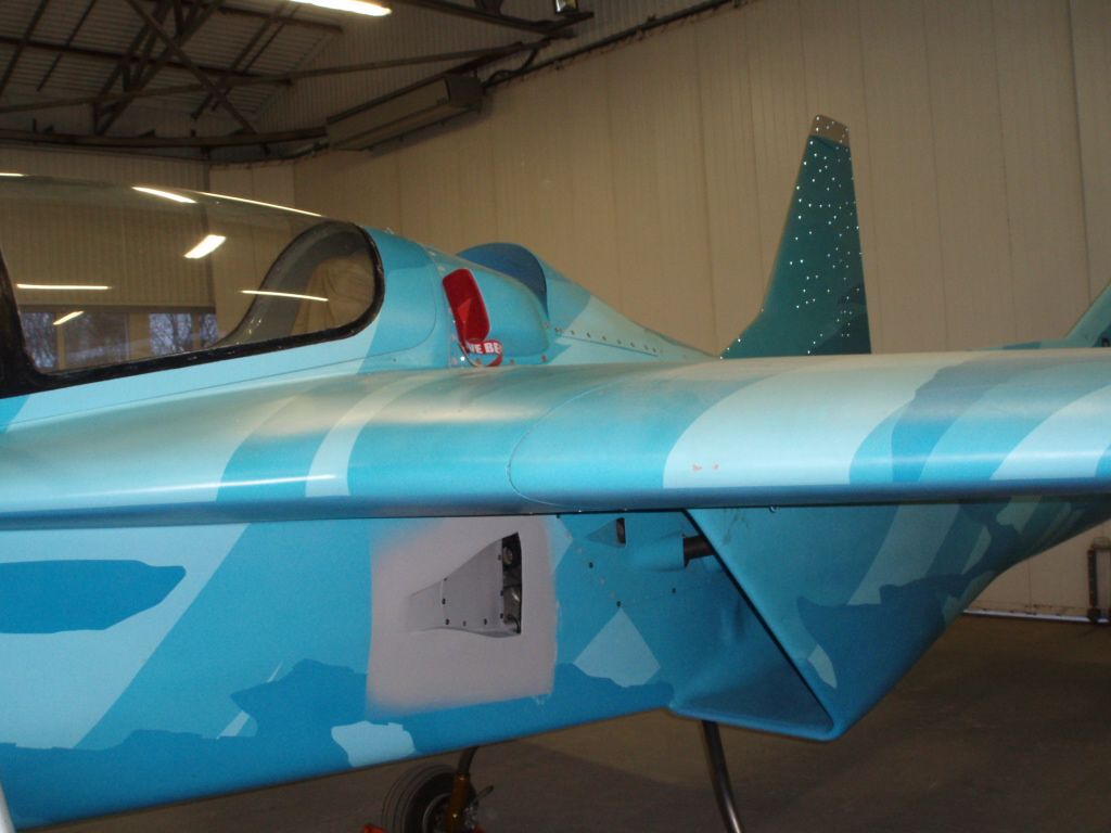

Утром начали готовить самолёт к полёту и планировали сегодня после обеда его облетать. В начале всё шло по плану и мы быстро закончили предполётную подготовку...
Но после проверки работы ВМУ мы обнаружили повреждения на двух лопатках правого вентилятора. Мы так и пе определили, что попало в вентилятор, но что-то(весьма небольшое) существенно повредило их. Я бы не сказал что эти повреждения "смертельны", но лопатки нужно ремонтировать, что опять отодвигает полёты...

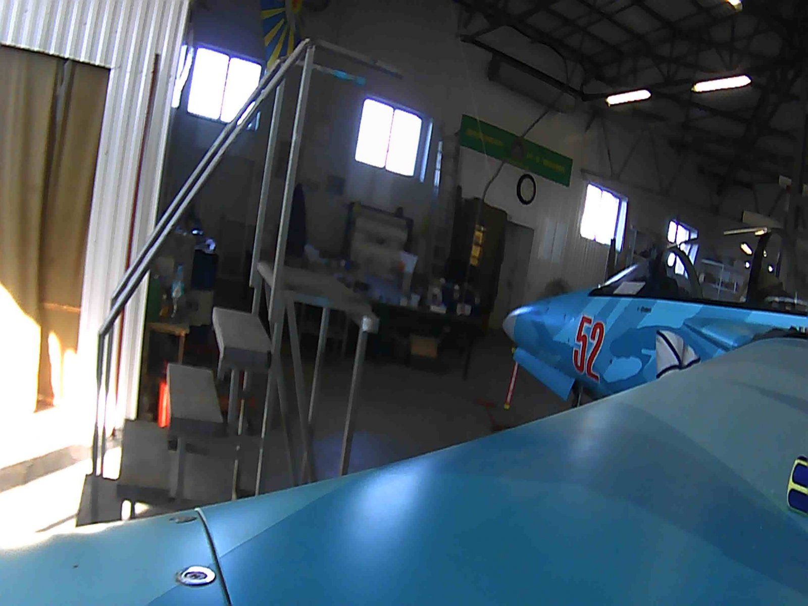

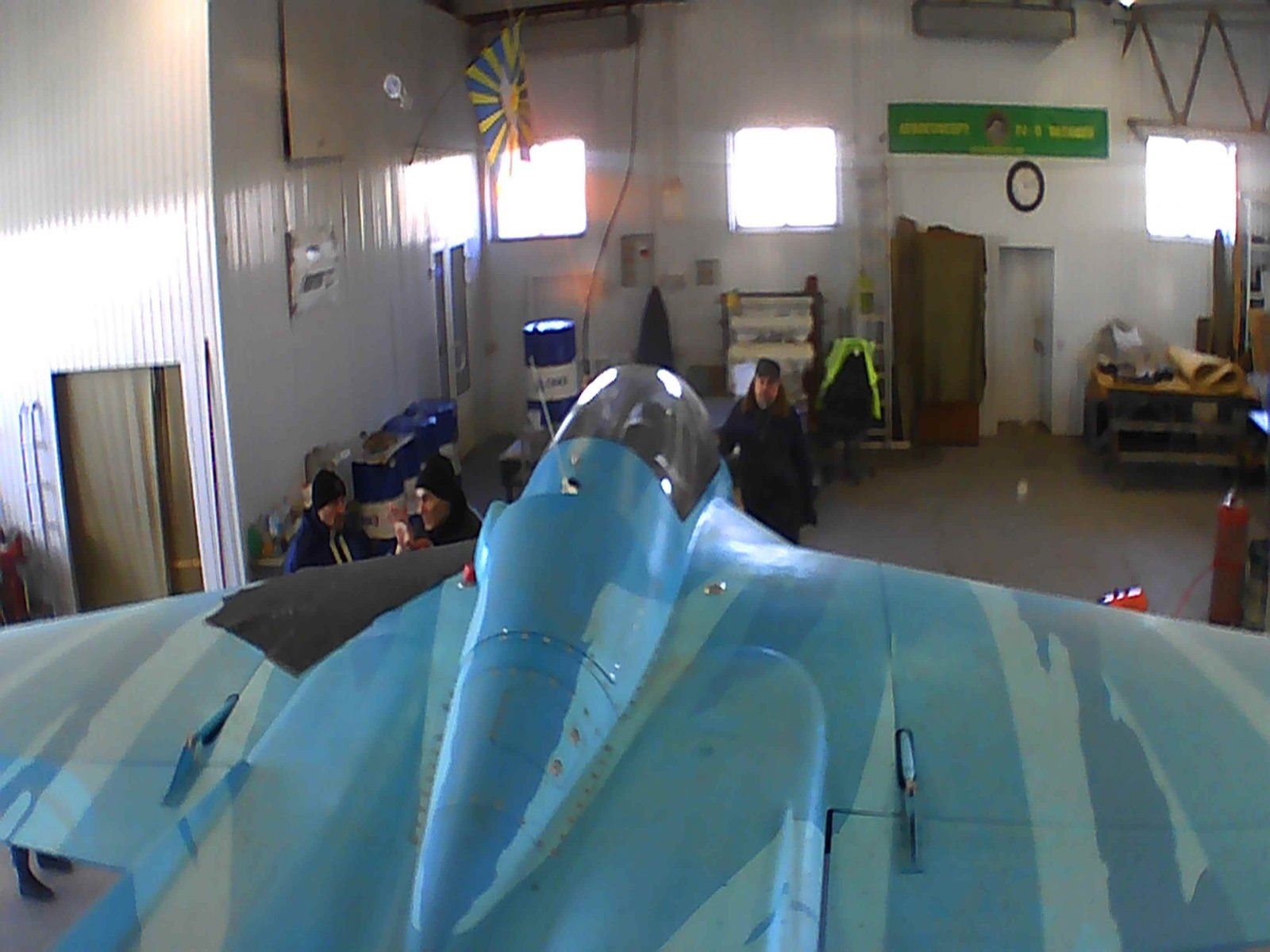

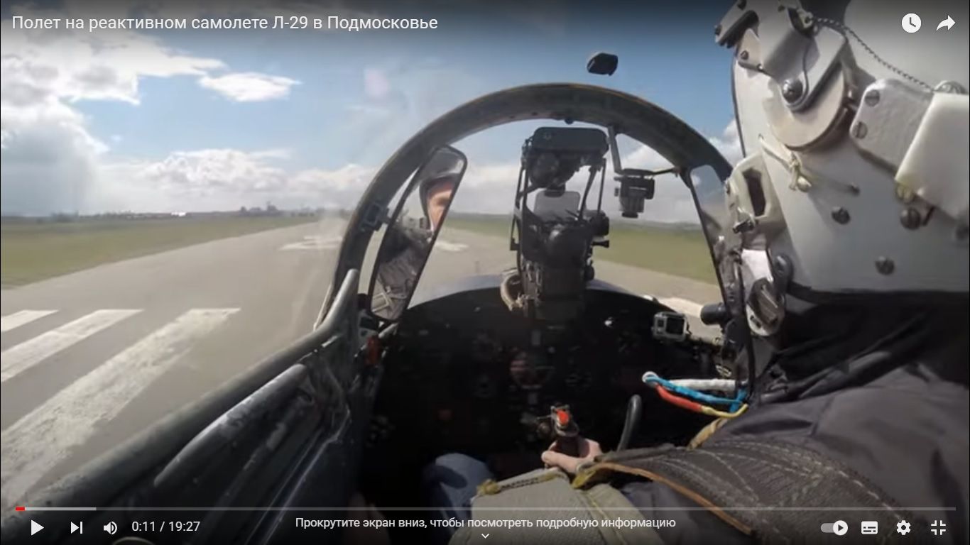

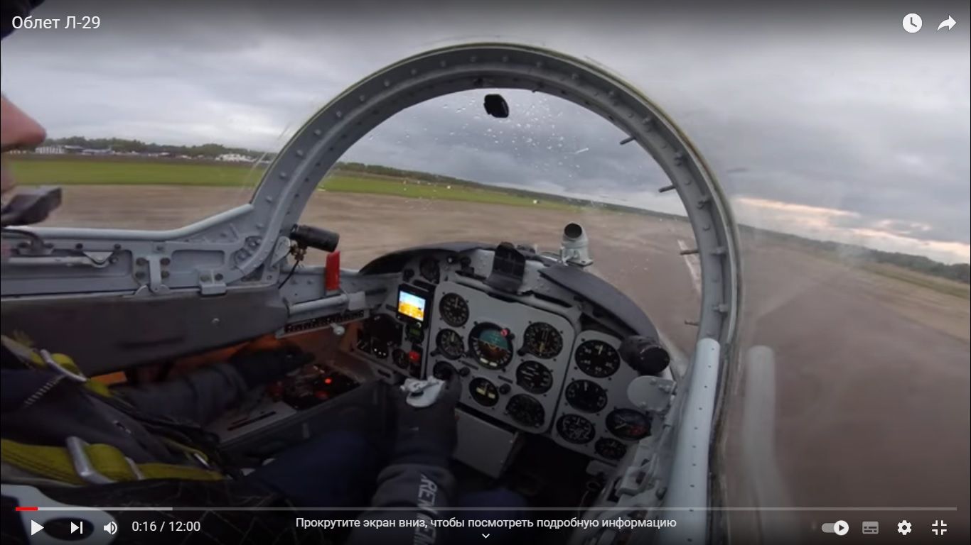

Вчера так-же поставили места креплений для экшн видеокамер. Такие ракурсы съёмок теперь можно будет делать на постоянной основе:
И это только с одной камеры установленной на горгроте фюзеляжа.
Malish
Волгоград

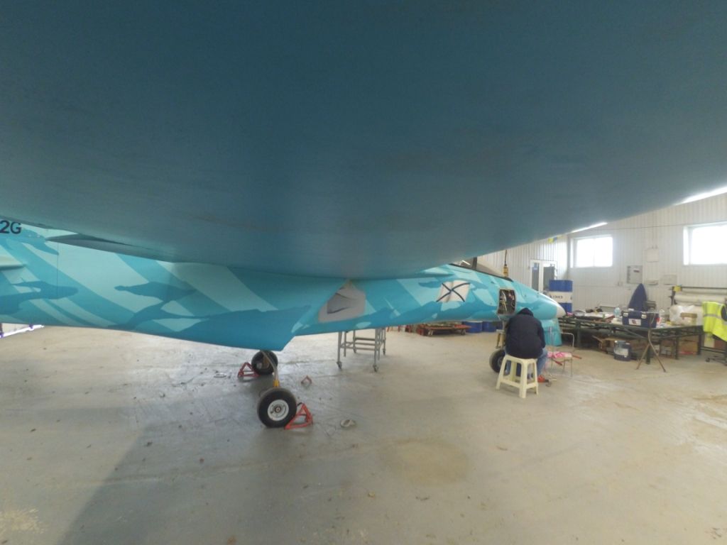

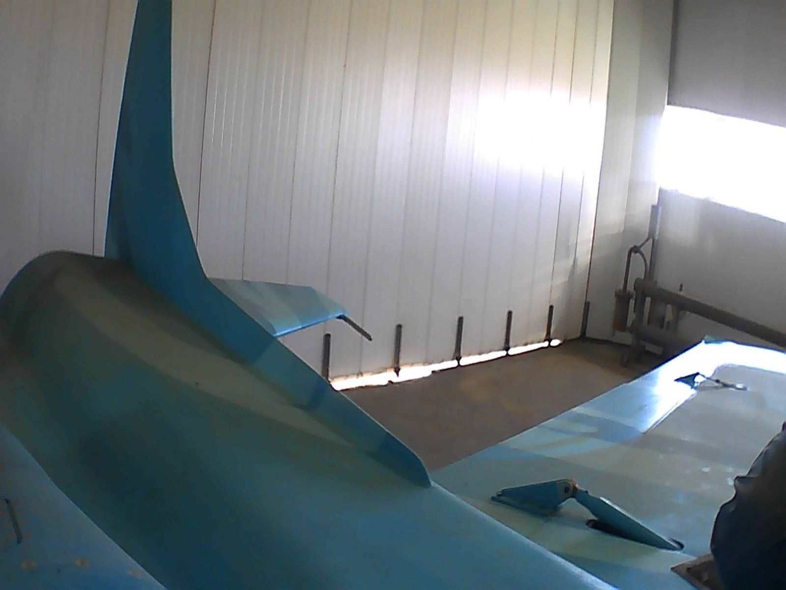

С камер установленных на крыле будут возможны такие съёмки:

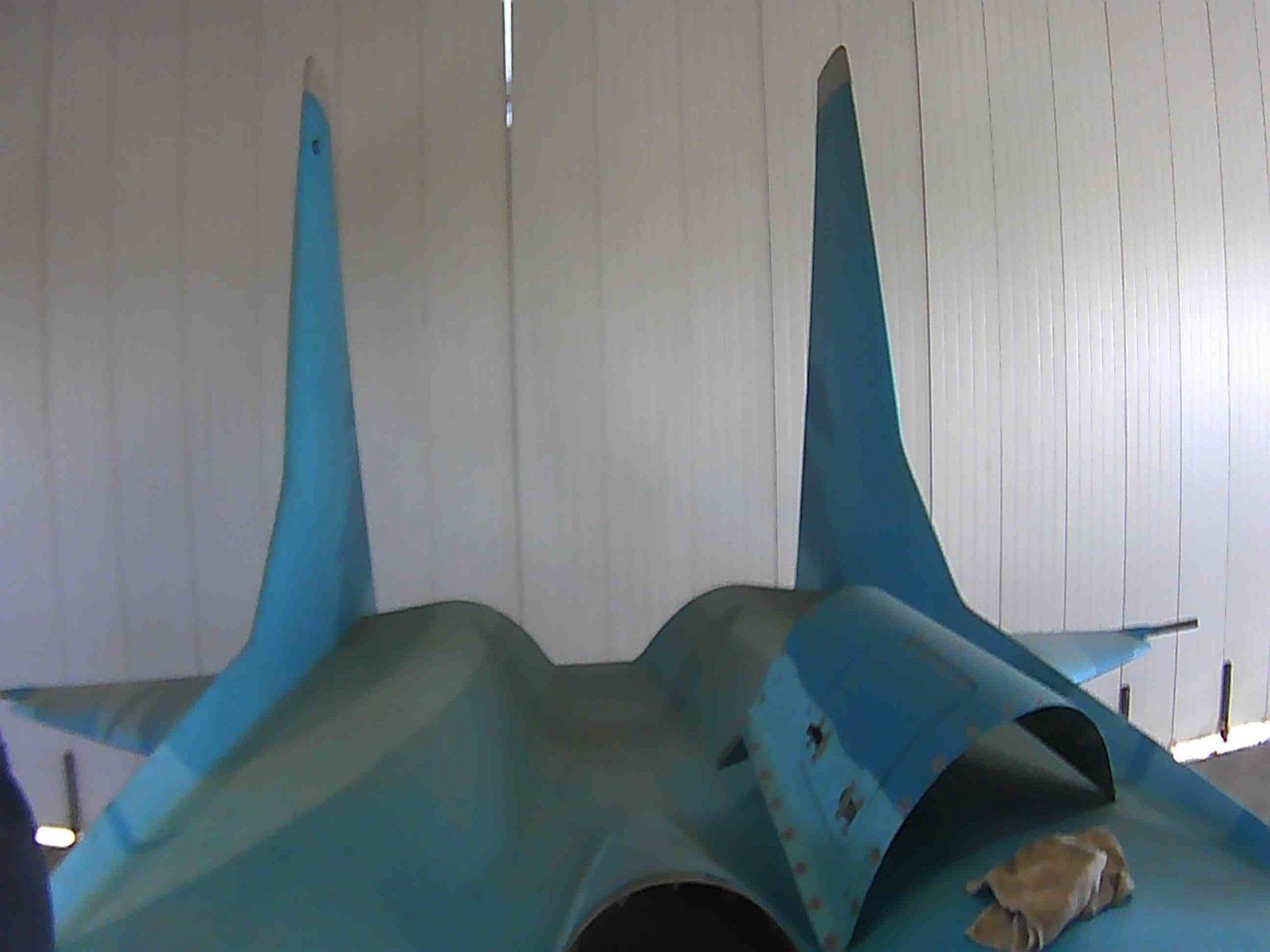

Ну и с камеры на киле:
В кабине будут установлены несколько камер и одна из них будет снимать приборку и виды типа этих:

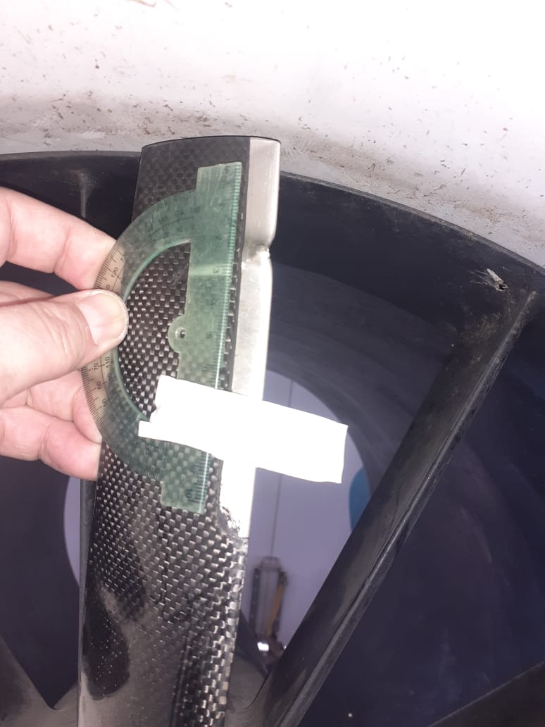

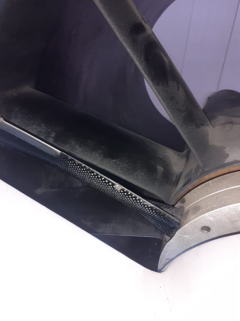

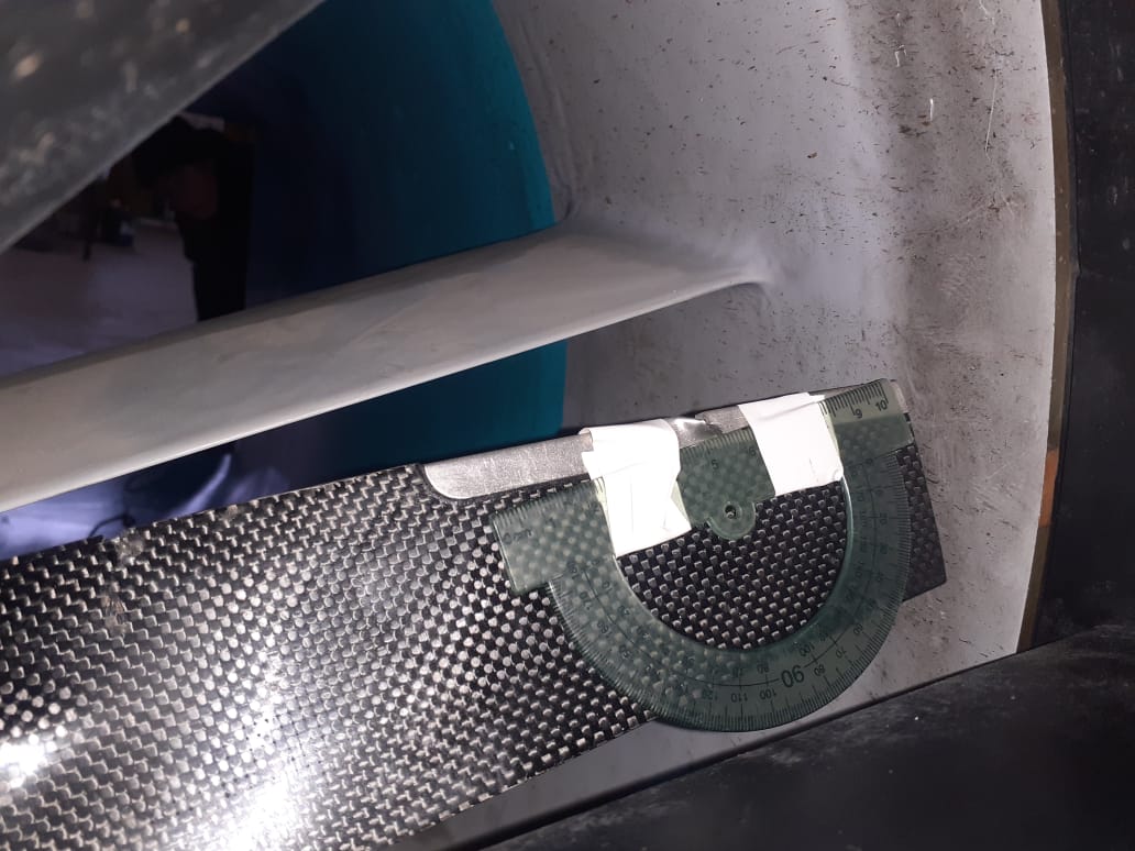

Сегодня более детально "облазили" вентилятор
и поняли, что скорее всего для трёх лопаток это всё таки "смертельные ранения" и их отремонтировать не получится.
У нас есть только одна запасная лопатка. Отсюда напрашивается вывод - сама жизнь "толкает" нас к замене вентиляторов на новые - нет смысла делать новые лопатки для "старых" вентиляторов. Завтра соберём "консилиум" и примем окончательное решение
