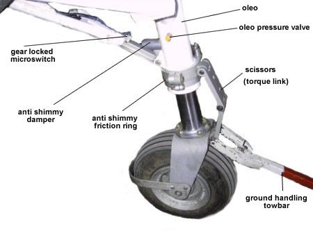

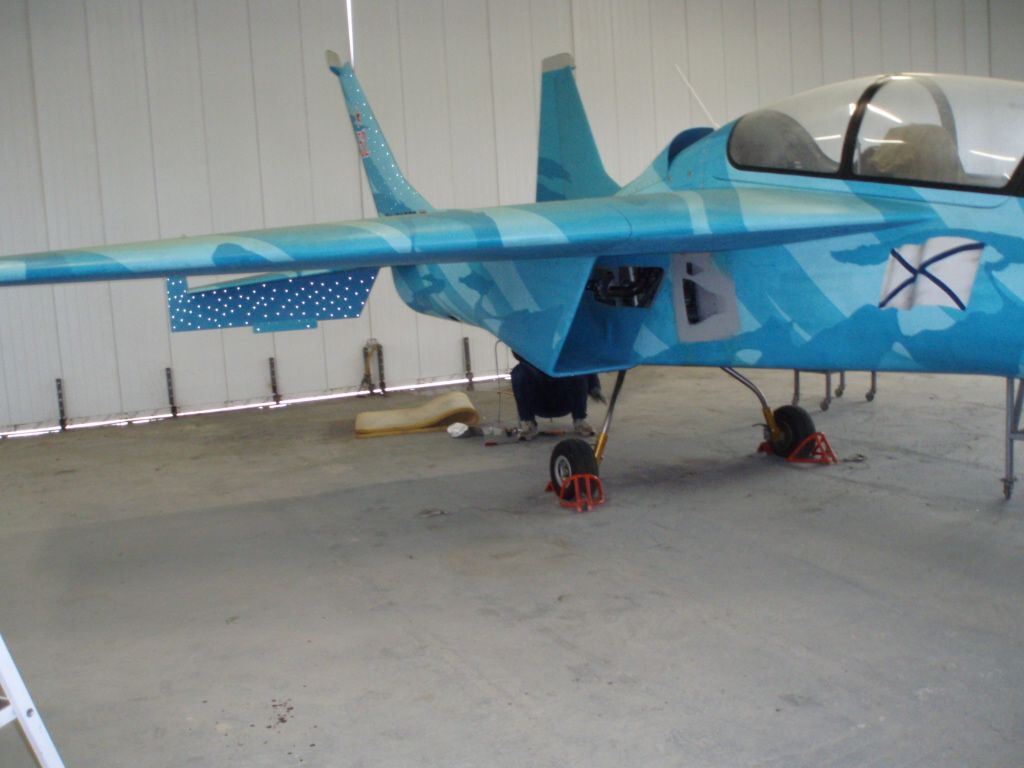

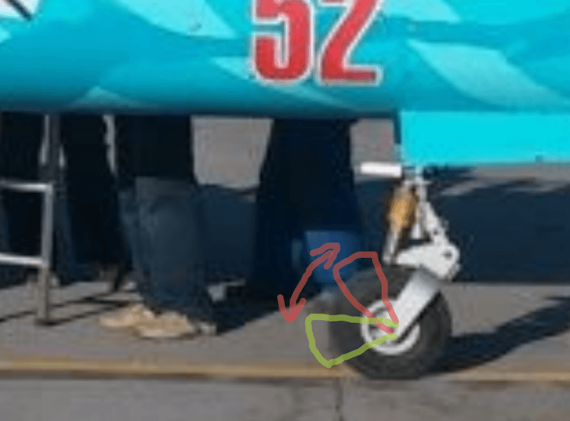

Приветствую. И, все-таки, защитный кожух на заднюю часть переднего колеса. Оттуда летит безбожно вверх и по траектории ровно к нижней хвостовой части фюзеляжа. У меня так камеру разбило при первой же посадке. Я ее прикрепил внизу, приблизительно там, где у вас начинаются воздухозаборники.
Я думаю, что мы сможем поставить только такой "отбойник-скребок"в лучшем случае...
У Вас есть место для сдвижного отсекателя (отражателя, брызговика), если сделать его не сплошным. Тяга уборки устройства, с минимальными изменениями в конструкции шасси.
Самые дешевые по времени, видятся испытания разных форм "отсекателей" при буксировке машиной, с видеофиксацией результатов.

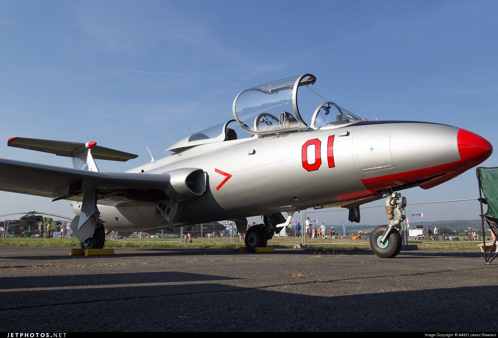

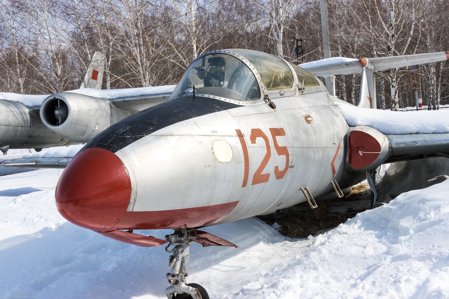

Думал об этом. В принципе можно сделать как на Л-29, там тоже задняя часть створок передней стойки служит "отсекателем/брызговиком рассчитанным предохранить воздухозаборники двигателя от попадания туда предметов поднятых передним колесом:
Не хотелось-бы делать лишние приводы где либо - всё это усложняет конструкцию, что делает её более сложной как в конструкции, так и в обслуживании. Моей главной идеей было сделать самолёт максимально простым, что-бы его мог обслуживать сам владелец-пилот, так-же как свою машину и не тратить кучу денег на специально сделанные детали. Так-же была идея сделать этот самолёт доступным не только в обслуживании(сравнимым с авто), но так-же относительно простым в управлении - любой пилот освоивший Як-52; Як-18Т или Cessna 182RG и Piper 28R могли летать на нём. И ещё, этот самолёт не планировался для эксплуатации с неподготовленных грунтовых аэродромов. Как-то так.

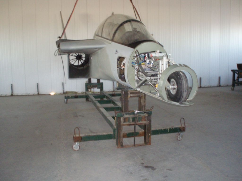

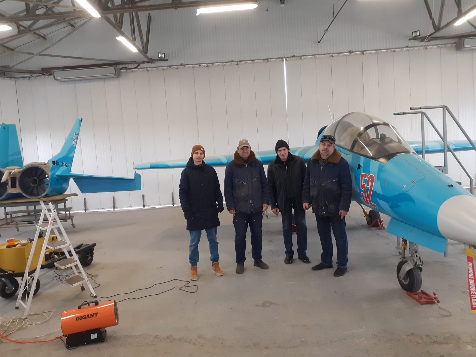

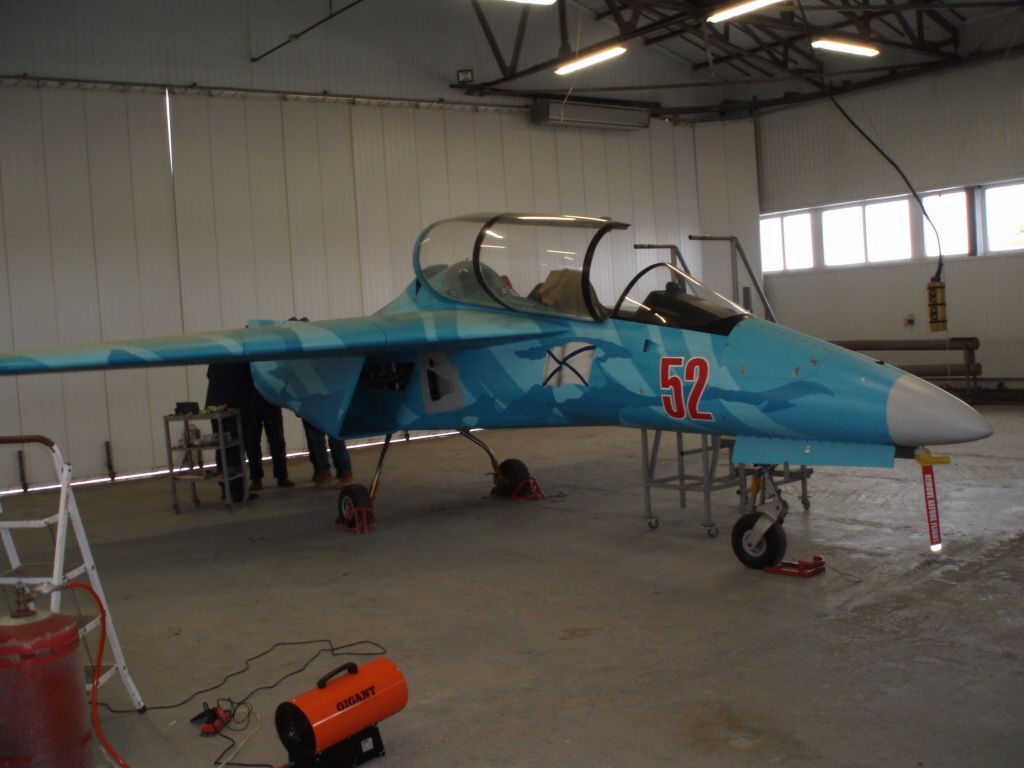

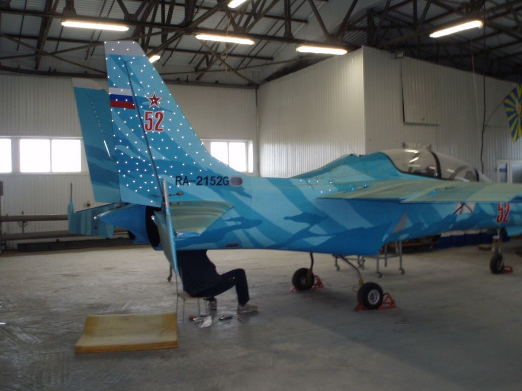

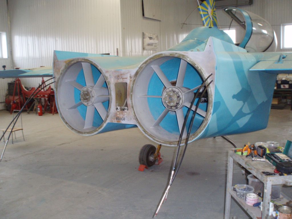

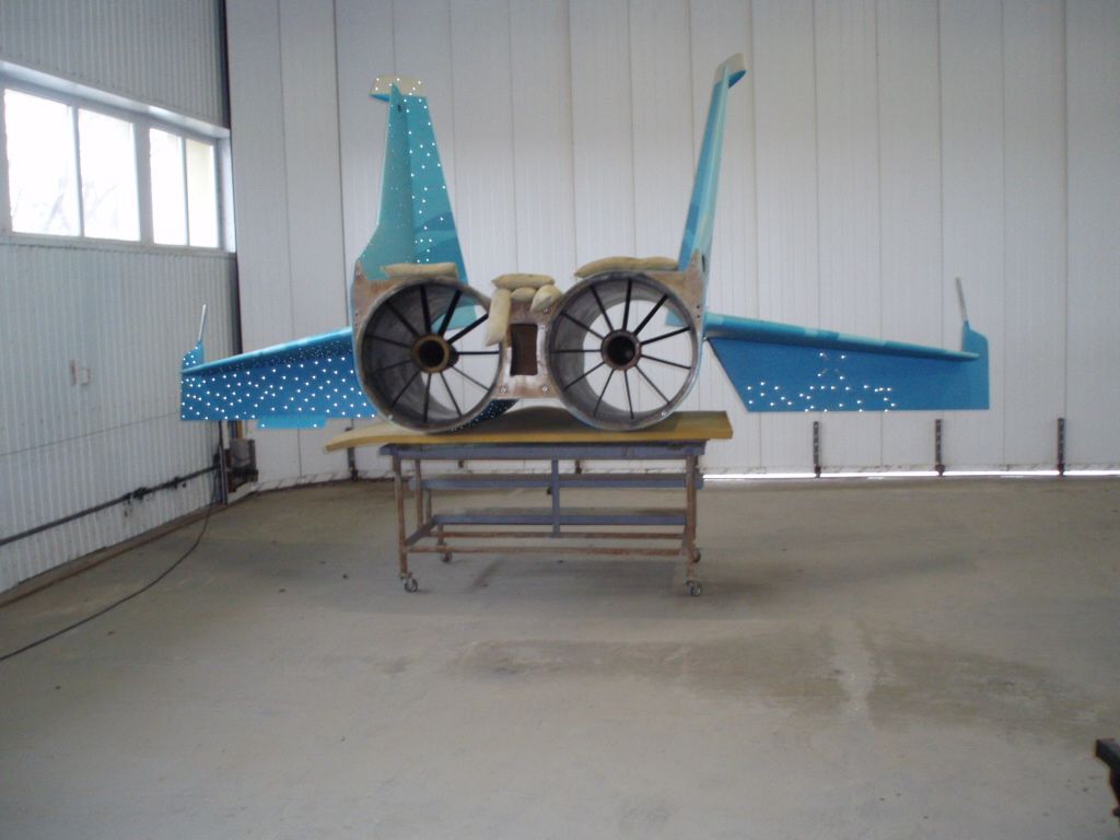

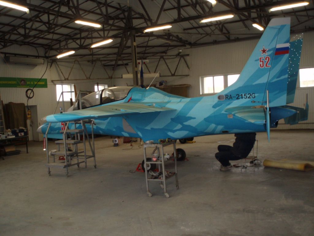

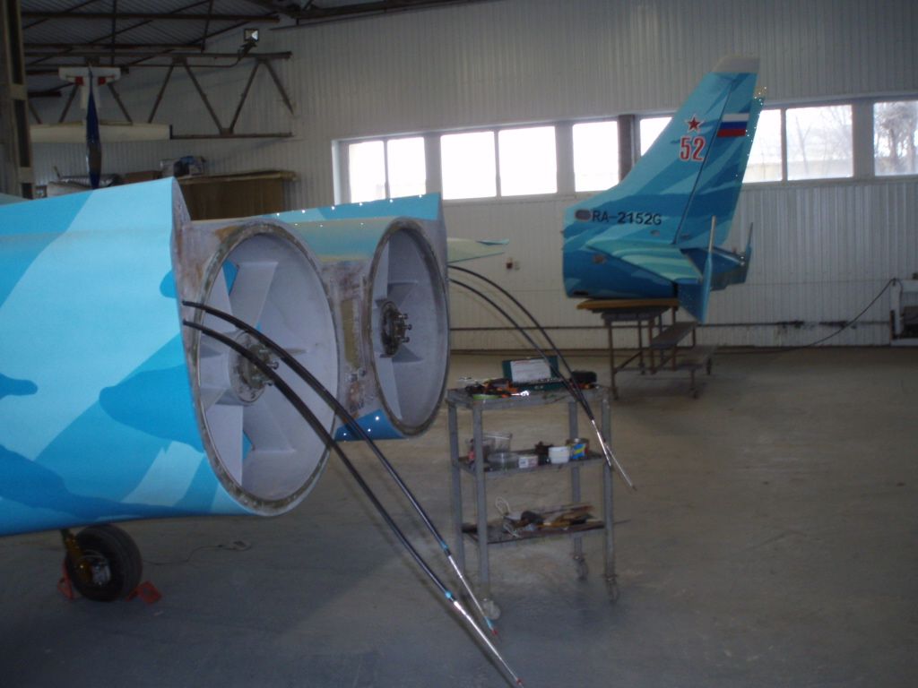

Начали подготовку к расстыковке фюзеляжа, что-бы снять вентиляторы.
Расстыковали фюзеляж и сняли вентиляторы, весь процесс занял около 3-4 часов. Теперь можно лучше рассмотреть повреждения правого вентилятора...
Бригада "технарей" сделавших эту работу, быстро и качественно, как будто всю жизнь занимались расстыковкой самолётов(шутка конечно).

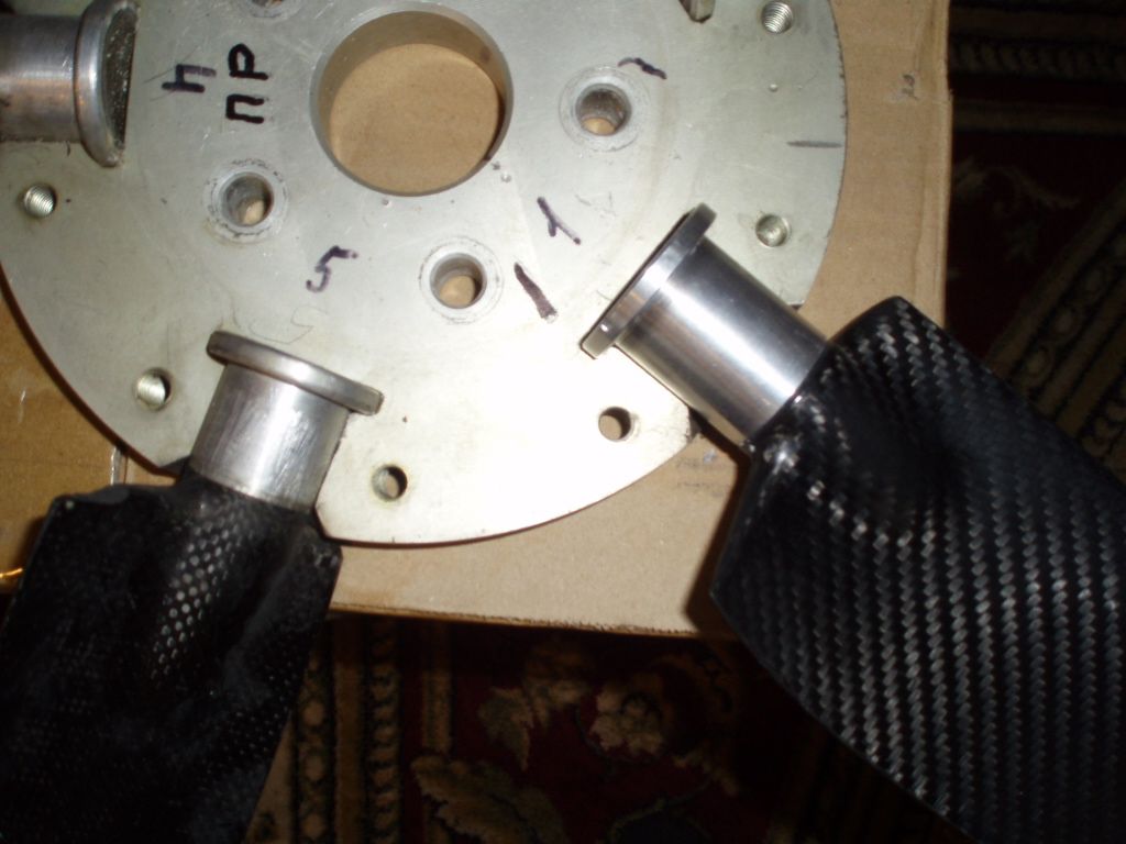

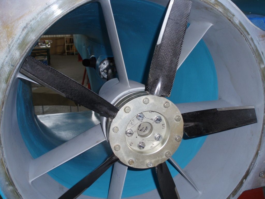

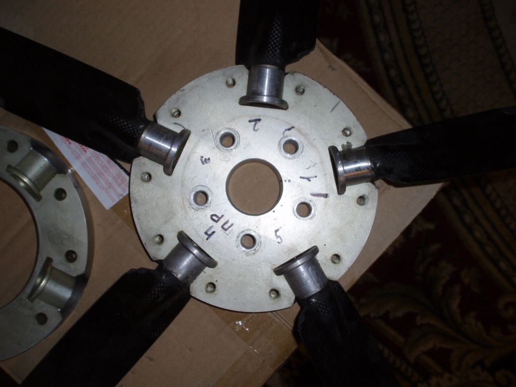

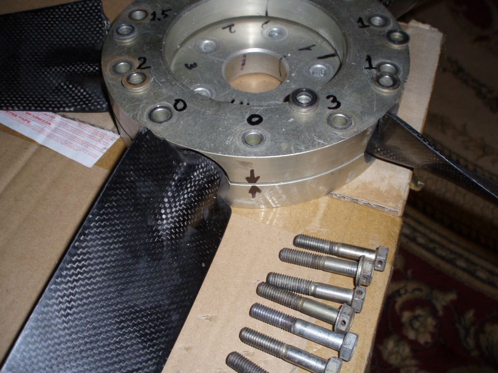

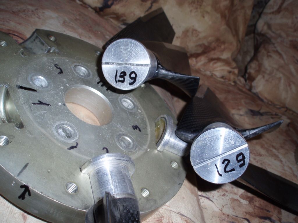

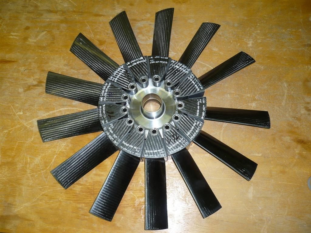

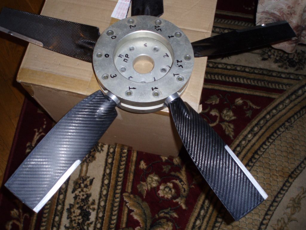

Прежде чем разбирать вентиляторы - тщательно их осмотрели, отметили местоположение обеих половинок втулки, а так-же количество шайб под каждым стягивающим болтом(гайки служат балансировочными грузиками. Всё это отметили и сфотографировали для сборки. Так-же замерили углы установки лопаток(на всякий случай), так-как решили выставить эти-же углы на новых лопатках(мы знаем что на этих углах лопаток самолёт летал и не плохо. а дальше будем испытывать.

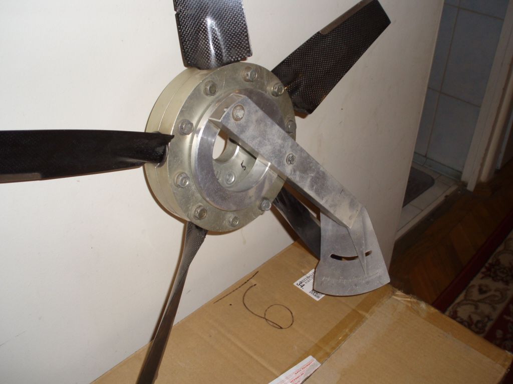

Товарищ "Splice" приезжал в гости? Пятый участник коллектива решил остаться инкогнито (фотографировал).
Внутреннее отверстие втулки-вкладыша лопастей с конусом (по принципу крепления рукоятки кирки (кайло))?
Чтобы изменить угол установки лопастей, какие процедуры следует выполнить в такой конструкции крепления вентилятора?
Его удается переставлять без демонтажа из канала?

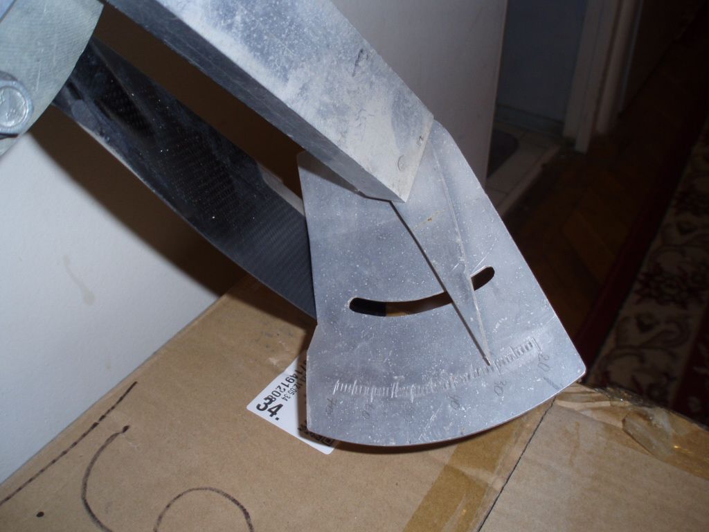

Пока не приезжал, может приедет после праздников. Пока крепление лопаток такое - как у всех винтов с изменяемым шагом на земле. Когда будем точно знать наилучший угол установки лопатки, тогда можно будет сделать как-то так:
Пока не вижу другого варианта добраться к вентилятору...

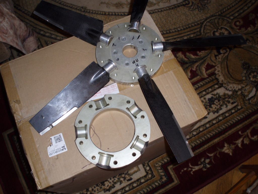

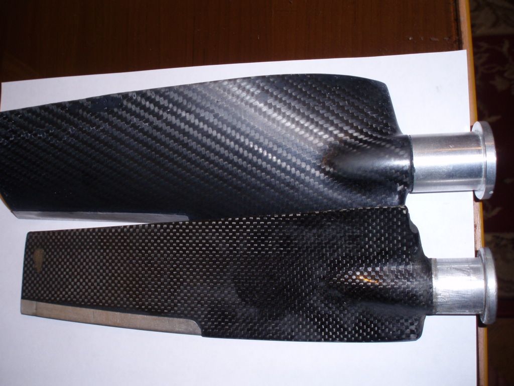

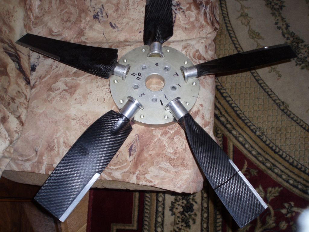

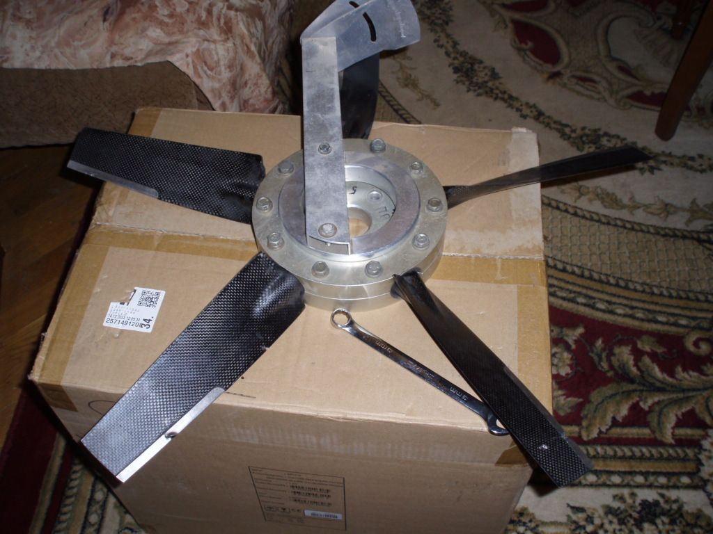

Новые лопатки довольно хорошо "сядут на место" после проточки их посадочных мест на втулке вентилятора. Они и по длине тоже почти как и должны быть, если и придётся подпиливать, то совсем немного.
И по весу они довольно близки - пока у меня были только две новых лопатки и они весят 129 грамм одна и 129 грамм другая. Старые лопатки весили от 108 грамм до 120грамм.
Надеюсь до праздника сможем расточить втулки, что-бы за "каникулы" мы смогли собрать и установить новые вентиляторы.
Вчера снова проконсультировался с Валентином Пятницей(он совместно с профессором Шаховым делал расчёты новых лопаток) по углам установки лопаток. Он подтвердил, что мы можем "играть" с ними в диапазоне от 25 градусов(максимальная тяга на "стопе") до 35 градусов(максимальная скорость полёта). Так-что моя интуиция установить их на 30 градусов, меня не подвела. Мы тоже "игрались" с их углами и остановились на 30(так они и сейчас стояли на них). На этих углах мы получили 350 кг. тяги на 5000 об/мин(больше двигатель не раскручивался). Посмотрим что получим с новыми лопатками на тех-же углах. Надеюсь понизить взлётные обороты хотя-бы до 4500 об/мин(идеальный вариант 4100-4200 об/мин). Но при этом получить 400+ кг тяги(на стопе).
Вчера отдали втулки вентиляторов на расточку, обещали на следующей неделе сделать. Посмотрим что из этого получится...

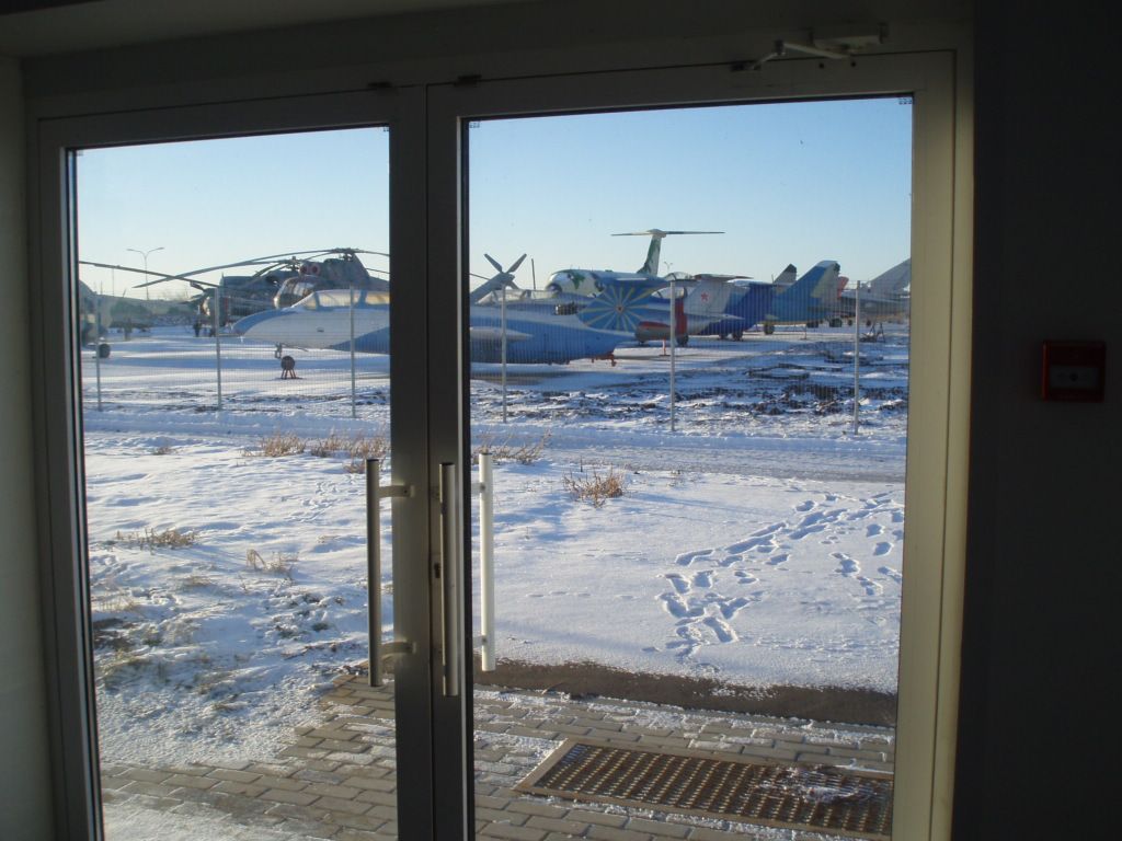

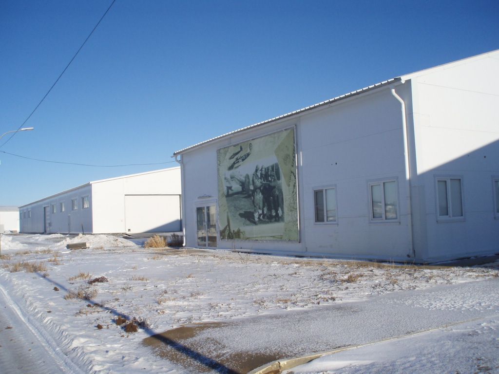

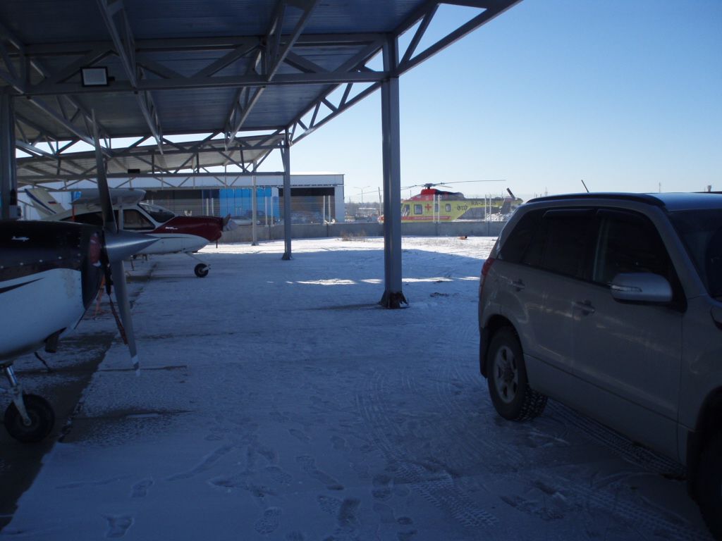

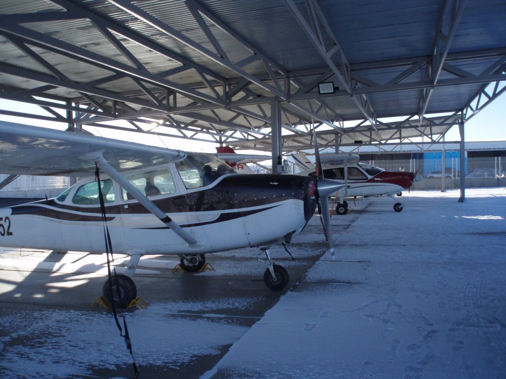

Пока делают втулки вентиляторов, нашёл время съездить на аэродром Средняя Ахтуба и посмотреть как идут дела там. Как я уже писал, мы хотели перебазировать туда наш самолёт, но строители не закончили строить ангар для него и только сделали навесы:

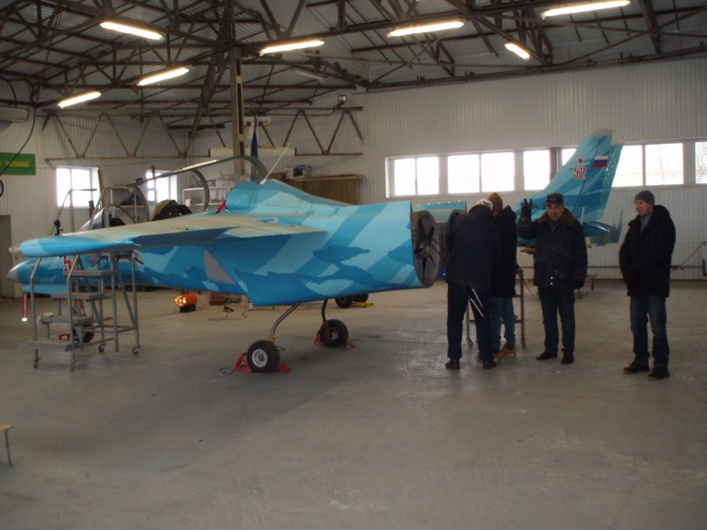

Мы решили, что не будем его перегонять до весны, а оставим зимовать в ангаре в Волгоградском аэропорту, тем более что нам нужно заниматься вентиляторами. Но весной его обязательно перегоним в Среднюю Ахтубу, тем более что весной обещали ему место в Т-ангаре. А в Средней Ахтубе его ждут и подготовили для него место в компании самолётов подходящих для его окружения. В связи с тем что на этом аэродроме строится парк "Патриот" с авиационной тематикой, то там буден авиационный музей(уже существует) военных самолётов который в какой-то степени ассоциируется с Качинским лётным училищем.

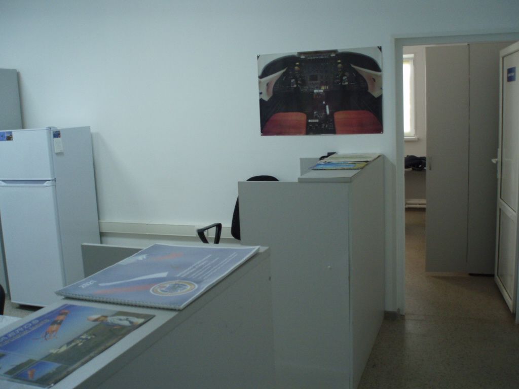

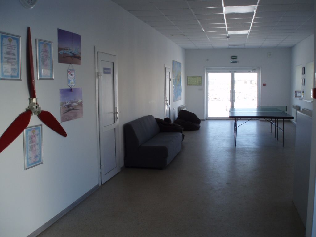

А так как там находится АУЦ(который ведёт Андрей), то и много желающих видеть наш PJ-II Dreamer там. Уже и сейчас самолёт занимает своё место в этой школе...
Само помещение АУЦ
