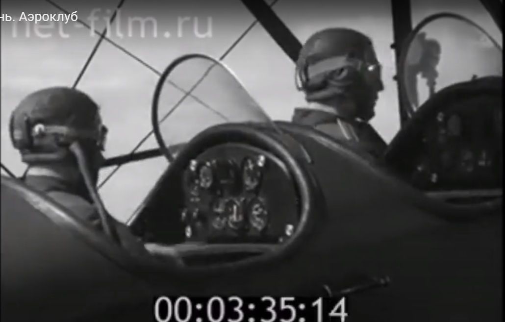

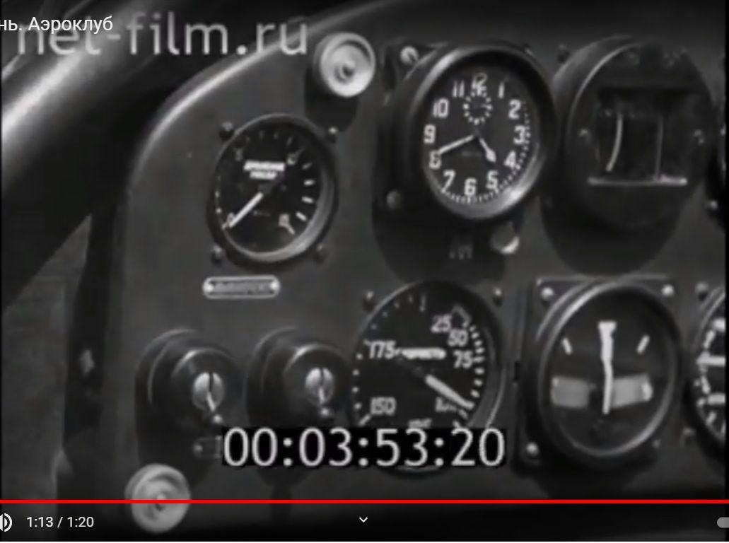

Просматривал выпускников ОСОАВИАХИМа и наткнулся. Вроде здесь еще не выкладывали, ролик короткий, но очень порадовала детализация приборной доски второй кабины в учебной модификации самолета.
Компас, если не ошибаюсь КИ-10, до этого видел только на схематическом рисунке.
И да, кабину снимали скорее всего на земле с неработающим мотором, т.к. отсутствует давление масла, а для имитации показаний УС создавали проверочное давление в трубке Пито.
