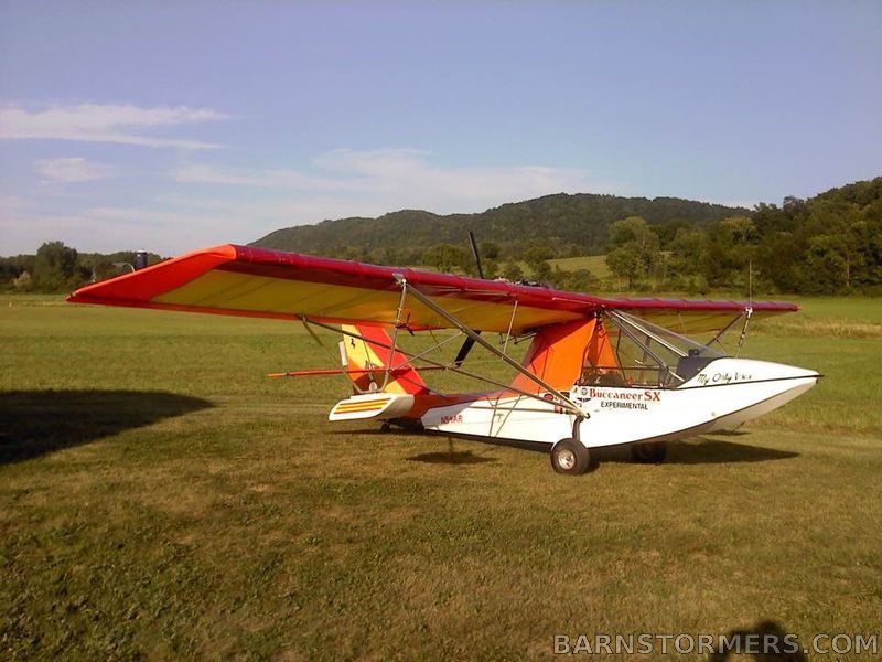

с удивлением узнал что бесть даже амфибии "самые маленькие" тоесть под 103 эээ 115 кг. вот :
Нет, не вписывается он в 115 кг!
http://www.lightsportaircraftpilot.com/buccaneerSX/pictures.html
Его уже обсуждали в теме "Самолёты до 115 кг"
Да и не может вписаться при такой конструкции, где есть силовой металлический каркас, вставленный в пластиковую лодку, да ещё убираемое шасси и закрытая кабина!
но в той же теме, были и летающие лодки, которые могут вписаться. ;)

"не вписывается" так там движек 582 и бак побольше я смотрел ранние версии вроде...  просто за основу взять  ;)
