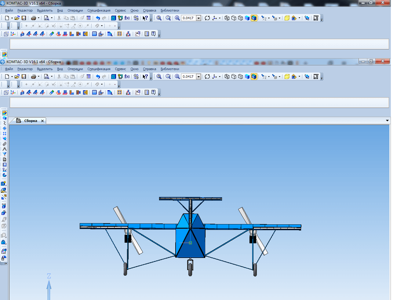

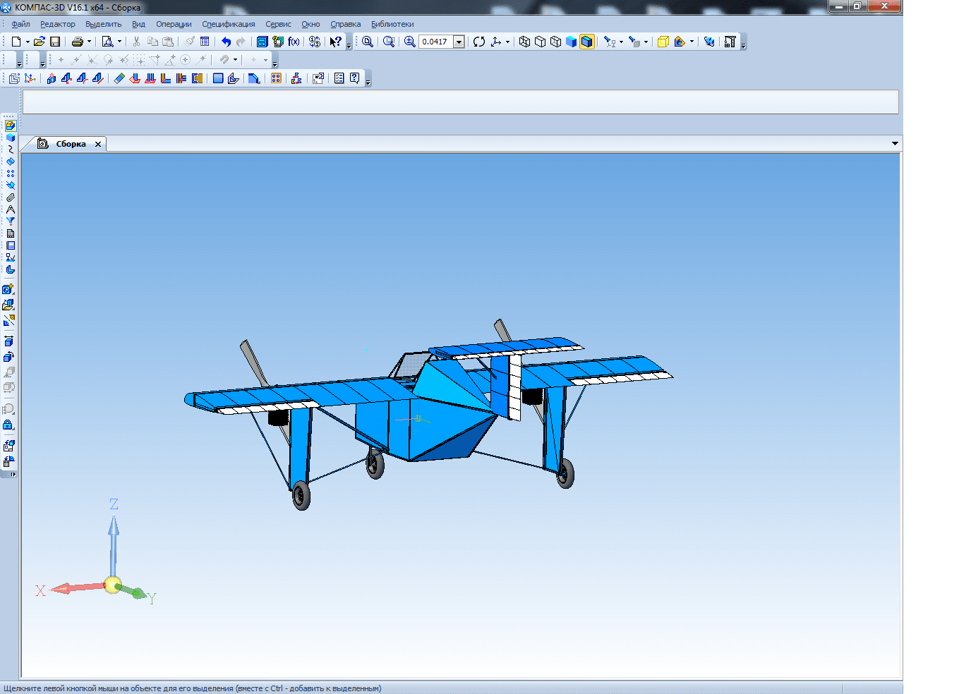

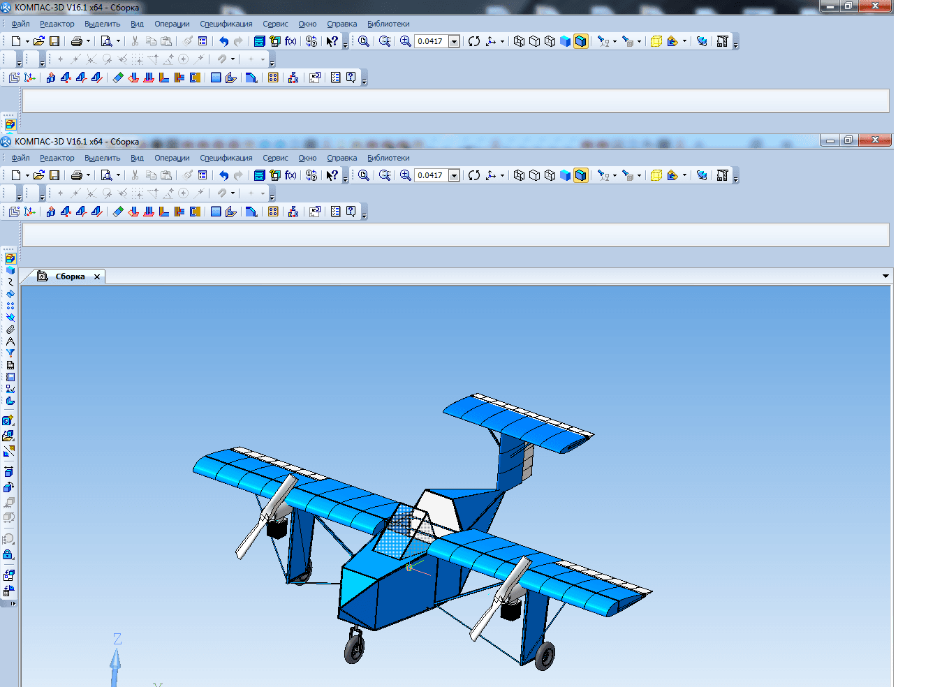

Приветствую всех! Два года назад играя в небезызвестный war thunder поймал себя на мысли, что слишком часто думаю: "как бы круто было так в реале", ну так вот с тех пор все закрутилось-завертелось, ходил смотрел чего бы такого можно построить не умея ничего,при том, что живу я в однушке и никаких ни гаражей, ни оборудования не имею, да и собственно денег тоже), нашел этот форум, уже не помню какие ветки читал, но помню что везде на авторов был большой поток пессимизма и отговоров от задуманного как по делу, так и по размытым причинам,основывающимся на предчувствиях пишущих. В итоге дабы не убивать в себе боевой настрой, на время изолировался нашел себе туториалы по проектированию и начал изучать. В общем вот что получилось,
Длина в собранном виде: 3.2 м
Занимаемая площадь в разобранном виде: около 1.5 кв.м. то есть можно хранить дома
Размах крыла: 4 м
Хорда крыла (постоянная по размаху): 0.75 м
Площадь крыла: 3 кв.м.
База шасси: 1.3 м
Ширина колеи: 2.6 м
Скорость сваливания: 93 км/ч
Скорость взлета: 108км/ч
Максимальная скорость: 180 км/ч
Мощность силовой установки: 44 л.с.
Скороподъемность после взлета: 4 м/с
Сухая масса: 112-115кг
Эксплуатационные перегрузки: +4g/-1.5g
Следуя техническому требованию к простоте и дешевизне постройки материал выбрал сталь(обшивка стеклоткань),но подождите кидаться тапками, как мы знаем изгибающие моменты растут квадратично длине силовых элементов, поэтому если сделать все как можно меньше и короче,то можно будет уменьшить потребные сечения,что компенсирует большую тяжесть материала. в том числе поэтому такая маленькая площадь у крыла ибо размах должен быть маленьким,а увеличивая хорду я бы только слишком уменьшил бы удлинение крыла => увеличил сопротивление. Но ЗАТО материал доступный,дешевый, не анизатропный как дерево например,с большой ударной вязкостью,то есть не боится ударов, работать просто: никаких склеек, склепок, связок, сварил и все надежно держится. За все это мы платим высоковатой взлетной скоростью, но лично мне и нужно было что-то такое,ведь максималка тоже растет из-за уменьшения профильного сопротивления крыла, летать максимум 110 неохото.
Движки ИЖ планета 5, все из тех же соображений простоты-дешевизны, была большая ветка по поводу переделки ижей их под авиа, но говорили в основном про юпитер в татуш, а про планету толком ничего пару видео на ютубе и картинки, сильно боялся за массу, так как по отдельности никто ничего не взвешивал,а про готовые моторы мнения расходились,писали то  за 35 кг,то 31, то 28, в общем пошел я на рынки с весами все смотреть самому, делюсь бесценными сведениями (по крайней мере для меня):
цилиндр с поршнем - 6.9кг
головка - 1.8 кг
генератор - практически ровно 2кг
на ютубе еще какой-то чел взвешивал остальное:
коленвал 7кг
левая половина картера 4.5
правая половина картера 2.5
масса карбюратора около 800г.
В общем по сему выходит что попилив картер и немного спилив ребра на цилиндре( обдув в плоскости винта 60 м/с против средней скорости мотоцикла в 20 м/с, охлаждение пострадать не должно) можно добиться массы в 24 кг,на эту массу и расчитывал.
винты расчитал и буду делать сам, D= 1.1м - подобран так,чтобы можно было использовать напрямую от коленвала без редуктора,вышла так что и массы сэкономили,и больше диаметр все равно нельзя для соблюдения высоты над ввп, тяга общая тяга 600H на скорости 145км/ч.
Да рекорды он ставить не может, но все сделано в угоду того,чтобы каждый мог повторить конструкцию,независимо от его навыков и технологической оснащенности и по принципу, сел-полетел и при этом примерная себестоимость его составляет 65 000р..
Сейчас к главному, самолет надо построить и испытать, весь процесс буду снимать на видео и делать видеоблог по постройке, все наработки подробно опишу-расскажу, я создал компанию по сбору средств на сервисе Planeta и прошу скинутся на реализацию проекта, сам я студент,питаюсь ролтонами и такую сумму заработать мне будет очень проблематично, смету расходов можете посмотреть там же, все пойдет на проект,остальная средства это вычет коммиссии сервиса и подоходного налога. Буду очень признателен за помощь, спрашивайте если что

Вам бы почитать про самолет PCHELKA.Многие вещи там уже решены.
Ну а по проекту - плоскость вращения винтов проходит через кабину.Непойдет так.Не наступайте на грабли.Располагайте СУ иначе.
Читал ветку, пчелка - тихоходный самолет, и сделан из стеклопластиковых удочек,это слишком трудоемко
Согласен,это проблема, но винты расчитаны с большим запасом по прочности,да и плоскость проходит в районе уже ступней,можно сделать какую-нибудь защиту,размеры там небольшие.
в крайнем случае можно сдвинуть крыло немного вперед и для сохранения развесовки двигатели тоже придется выносить немного дальше относительно крыла
Ваш единомышленник Улыбка вам наверное к нему
Почитал.. Я понял к чему вы клоните. Но почему?  Ведь я не берусь делать какие-то нереальные вещи типа самодельных газотурбинных двигателей, использую классическую аэродинамическую схему, новых профилей крыла тоже не выдумываю, использую проверенный P-III, расчеты делал по методикам, что же у вас вызывает такое недоверие? Наверное, мой возраст, могу понять, наверное бы тоже не поверил не будь я собой
SkyPup, Юниор, Пчёлка на ум приходят.
Е12нк присмотритесь к нему очень компактный в разборе. Для сельской местности пожалуй идеальный вариант и недорогой.
PS: вот куча чертежей может что подберешь
http://plans.air-war.org
Это да, начинать постройку не имея ни денег ни возможности для их заработка...
Ну... в жизни всякое бывает. Вы пишите тут, не забывайте освещать процесс. А вдруг. ))
И не забывайте о некоторых особенностях выбранной схемы. К примеру о том, что сесть в случае отказа вашей планеты будет весьма проблематично.
Это слишком мягко сказано!
При таком расположении моторов, придётся останавливать и второй. Потому что момент вращения в вертикальной оси будет большой.  Моторы лучше разместить впереди, на консолях в зоне передней стойки как на КРИ-КРИ с выносом плоскости вращения винтов за пределы кабины, а оси вращения слегка раздвинуть.
Этим вы избежите многих проблем улучшите аэродинамику обтекания крыльев, и управляемость.
Основное шасси с широкой колеёй будет очень плохо управляемым на земле. Малейшая кочка приведёт к развороту на посадке и аварии. Такому самолёту колею нужно чуть шире фюзеляжа.
Сделать такой самолёт вполне реально, если убрать очевидные конструкторские ляпы. И взлететь на нём можно без особых трудностей. А вот автору посадить такой самолёт можно при просто невероятной удаче. Не имея опыта полёта на самолётах посадить двухмоторный самолёт с непонятной реакцией ВМГ на дачу газа, с крохотными моментами инерции и, как следствие, с большими угловыми скоростями при возмущении атмосферы   практически невозможно. А самолёт "Пчёлка" - почти гениальная машина. Убрать некоторые ляпы - и только в путь. Замените удочки на стеклопластиковые трубы. которые просто шикарно клеятся практически любым видом клея, сделайте крыло с центропланом из 3-х частей, можно даже с законцовками и получите очень технологичную, достаточно лёгкую и гораздо-гораздо более безопасную машину. С одной "Планетой спорт" получите такую же  скорость в 180 км/час. Если конечно Ваше изделие будет больше походить на самолёт, а не на посылочный ящик. Удачи. :~)

Здравствуйте!Ваше решение делать и рассчитывать по классике верное. Открыв книжечку Чумака и Кривокрысенко по проектированию сверхлегких самолетов,можно увидеть ошибку в расчете колеи шасси Вашего самолета.По книге -0,15, 0,2 размаха крыла,но не менее 1,2-1,4м. Моё мнение 1,2м  было бы достаточно,хотя существуют самолетики и с меньшей колеёй и ничего, летают. Ещё меня беспокоит место крепления хвостового оперения,будет ли достаточно жесткости этого узла?С двигателями которые Вы выбрали влезть в 115 проблематично.
Надо начинать строить лучше свой проект это  удвоит ваши силы......рекомендую перед началом строительства хорошо выучить сопромат материаловедение аэродинамику поработать года 2 в какой нибудь авиастроительной компании и потом самому подкорректировать Ваш действительно интересный проект.  .... а к тому времени уверен в строительных магазинах появятся не дорогие материалы поэтому и денег не следует просить  их нет с каждым днём это становится очевидным
При таком расположении моторов, придётся останавливать и второй. Потому что момент вращения в вертикальной оси будет большой.  Малейшая кочка приведёт к развороту на посадке и аварии. Такому самолёту колею нужно чуть шире фюзеляжа.
Спасибо за дельную критику, сейчас буду думать как перекомпоновать так,чтобы устранить.
