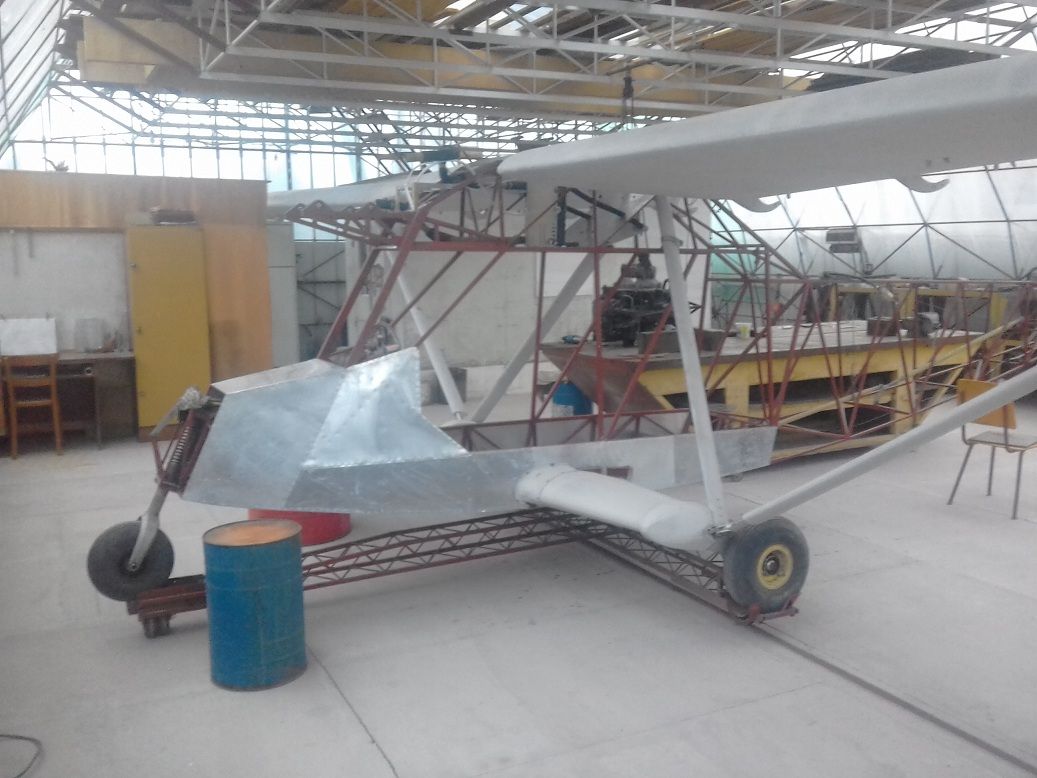

С пассажиром планируете полеты?В том смысле, что сможет ли поднять.
На то он и двухместный! Пассажиров катать буду нескоро. Но, кроме себя, любимого (100 кг), брал на борт мешки с песком -100 кг + топливо - 30 кг В результате взлетная скорость повысилась на 5 км/час в сравнении с одним пилотом. Вес "сухого" Л.А. тогда был 585 кг. Sкр. - 19.5 м2

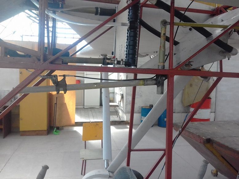

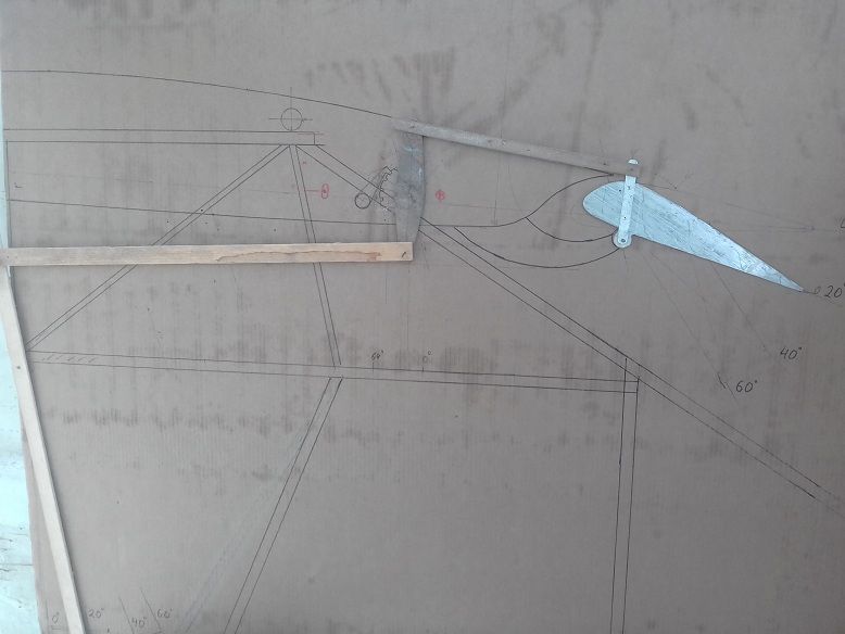

Четыре дня ушло на моделирование и изготовление РУДов и три дня на их доводку-регулировку до рабочего состояния.
Будучи не обремененными своими прямыми обязанностями их ход составлял 400 мм. Но, когда я их заставил таскать трос газа, ихний ход сразу же уменьшился до 280 мм. что вполне приемлемо и УДОБНО. Следовательно: в предыдущем варианте, РУДы имевшие плечо R-160 мм имели ход всего-то 140 мм. против рекомендованных - 200 мм. По этой причине двигатель слишком чутко реагировал на манипуляции РУД.

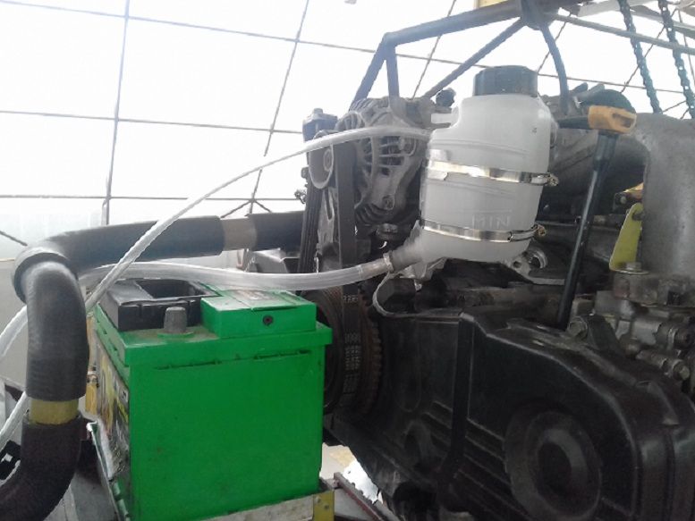

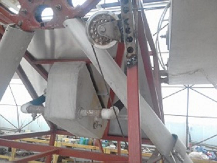

Собрал бензопровод от расходного бачка + бензонасос + фильтр тонкой очистки к двигателю. Для крепежа бензонасоса к борту надстройки понадобилось ложе, которое я выточил на токарном станке из обечайки водопроводной трубы D-58-64 мм. доведя ее до D-60-62 мм. Готовую обечайку L-85 мм распилил вдоль и сварил вместе в виде лотка l -170 мм весом 100 гр. В нем просверлил 115 отверстий D-7 мм, облегчив деталь до 70 гр. Конечно же, это пустяк, но зато вышло изящно.
Теперь можно зашивать боковины туннеля охлаждения двигателя.

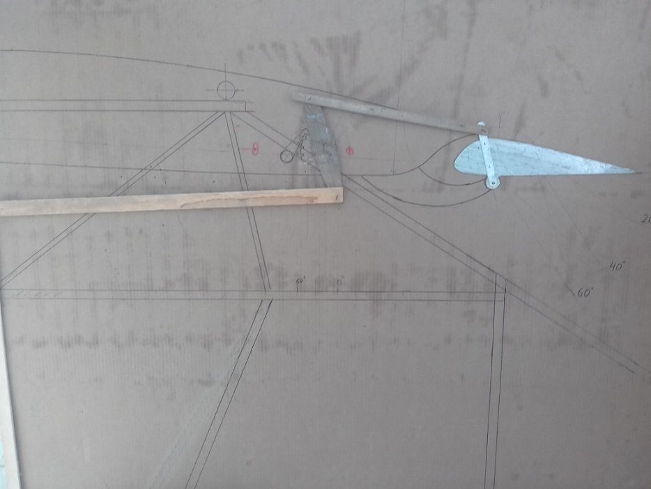

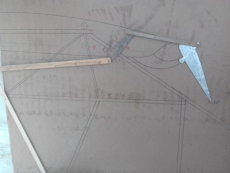

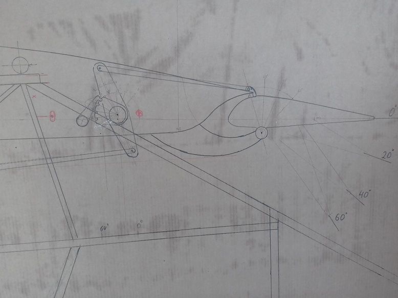

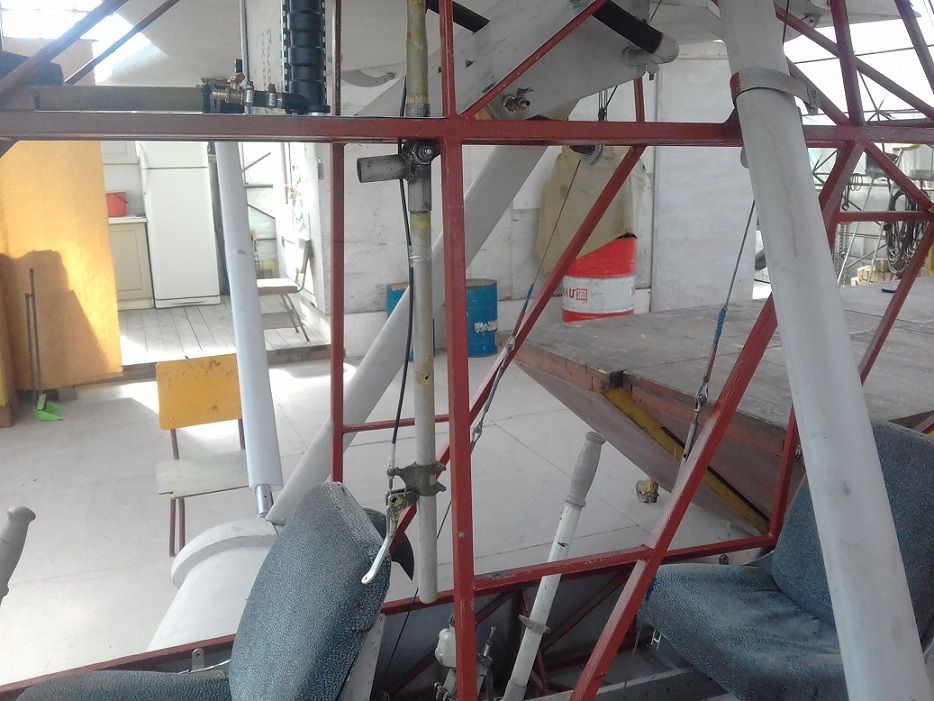

Для прокладки тросов управления элеронами и конструирования механизма управления закрылками впервые пристыковал крылья к новому фюзеляжу.
Sanpalych

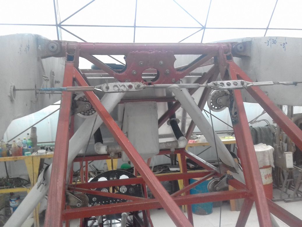

Установил в кабине блочки и тросы управления элеронами. Недостающую длину замыкающего троса нарастил парой сдвоенных стальных полос- 1.5 мм.
Отклонение элеронов дифференциальное: +15* и -30*.
В центре - расходный топливный бачок емкостью 2.5 л

Здраствуйте.По моему расширительный бачёк должен стоять выше уровня радиатора.Но пока не видно общей компановки.Еще попрос.Как у Вас выполнены подкосы крыла.На фото непонятно. Те обтекатель несущий или внутри труба? Спасибо.
