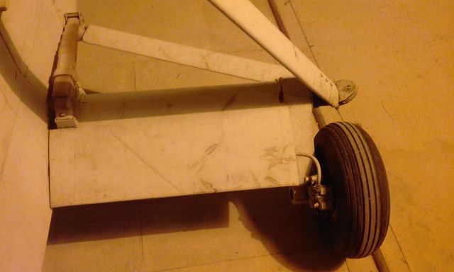

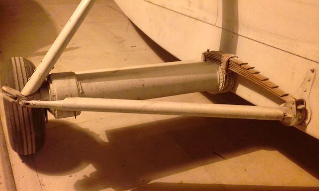

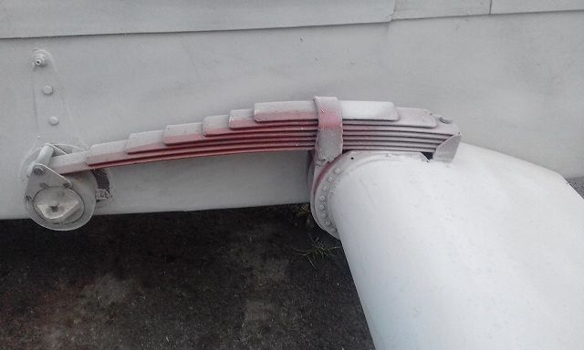

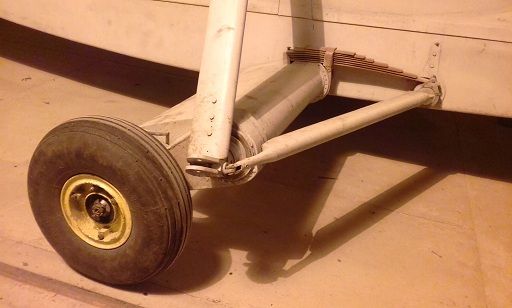

Основные шасси в готовом исполнении.
    24,9 КБ · Просмотры: 495

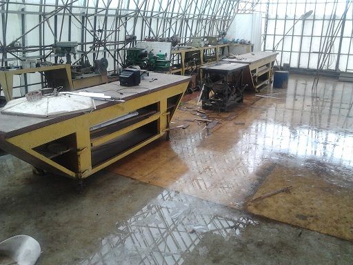

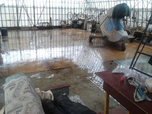

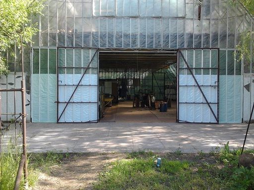

Результаты "рачительного" хозяйствования городского "Водоканала". Итак четыре зимы подряд.
    53,9 КБ · Просмотры: 394
    53,4 КБ · Просмотры: 377
Схема шасси - рычажная. Мкр. от подвески колеса передается на вал-трубу Д-120 мм. на конце, которой, жестко крепится пакет рессор. Рессоры, в свою очередь, передают нагрузку, от реакции колеса, на бортовую балку фюзеляжа .
