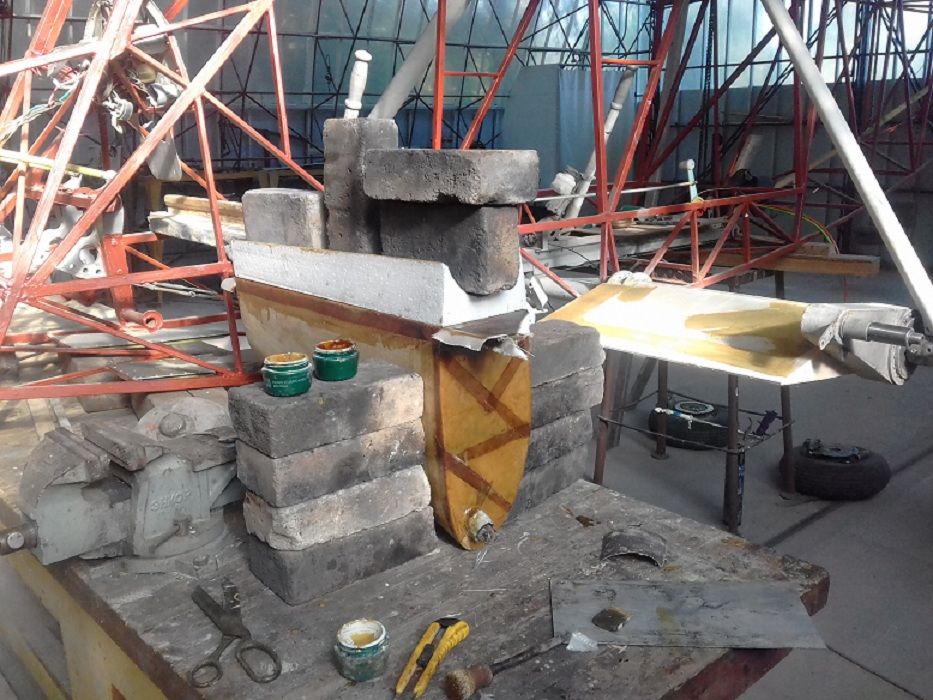

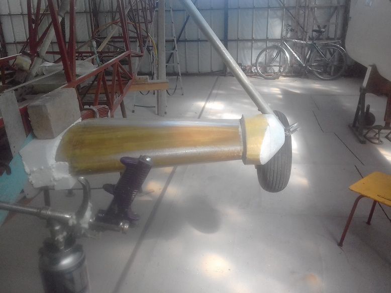

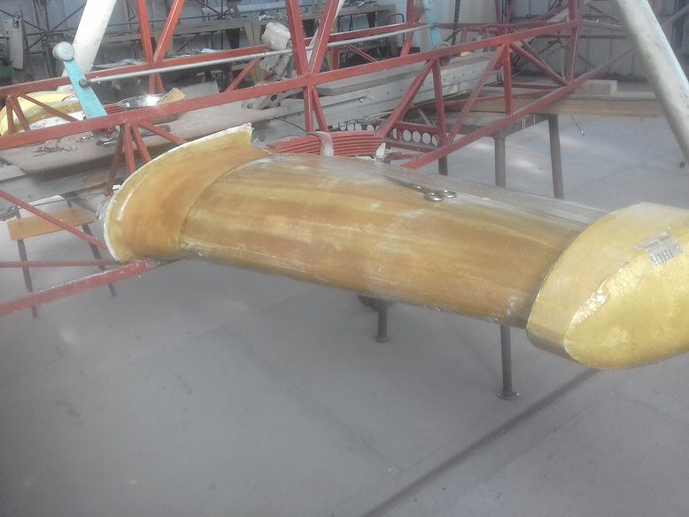

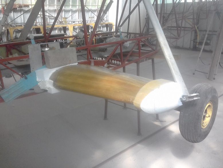

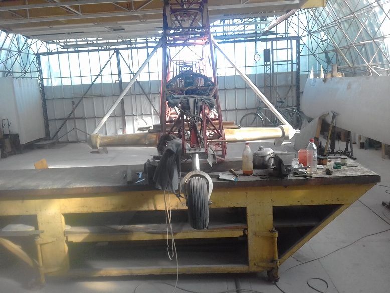

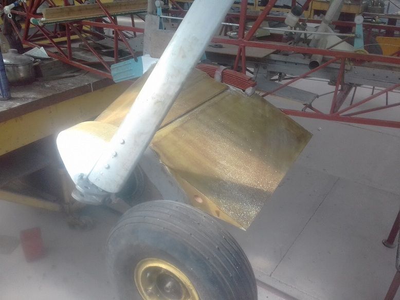

Доводка носовой части крылышка-подкоса.

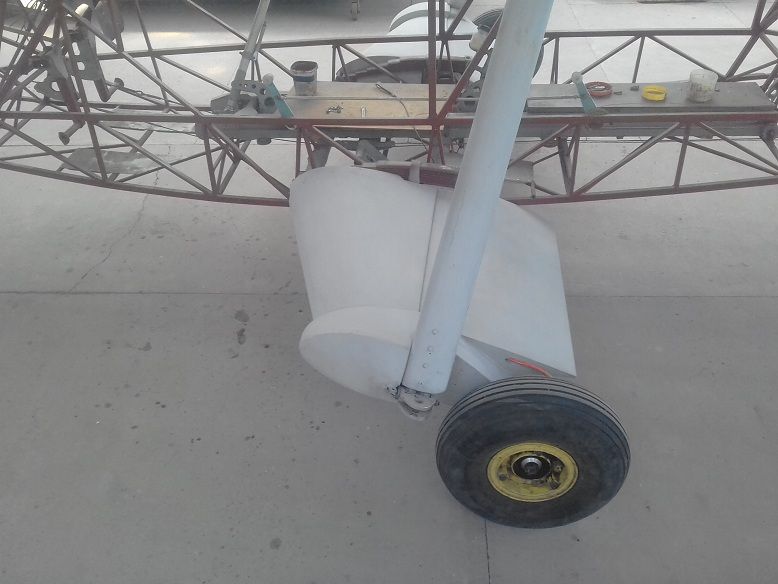

Крылышко разрезное.Передняя часть его, с вмурованным подкосом , включена в силовой набор шасси Хвостовая приклеена к трубе-валу шасси - подвижная. Во время езды по неровностям совершает колебательные движения вверх-вниз совместно с колесами.

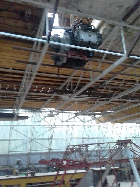

Все это время двигатель хранился на "антресолях" моей мастерской до середины сентября.
Я его , по окончанию "смоляных" работ, вернул на фюзеляж и... на этом - пауза! Меня завалили заказами. которые весьма увеличили содержимое моего тощего кошелька, позволившее мне расплатиться с накопившимся долгами и обеспечить средствами для окончания модернизации моего .Л.А. Изготовил комплектующие, для перетяжки плоскостей Ан-2": комплект стапелей-переворотников, для ремонта, перетяжки, покраски плоскостей Ан-2; "поженил" отвал к трактору Т-40 "Беларусь" превратив его в мини бульдозер. На днях - второй заказ на постройку стапелей... . Дай Бог, управиться до Нового года! Так-что, на этом рассказы с картинками, заканчиваю.
Разрезное крылышко на шасси,что вместе с колесом будет аммортизировать,на шиферной полосе может и отлететь.Уж очень бывает резко прыгает колесо.

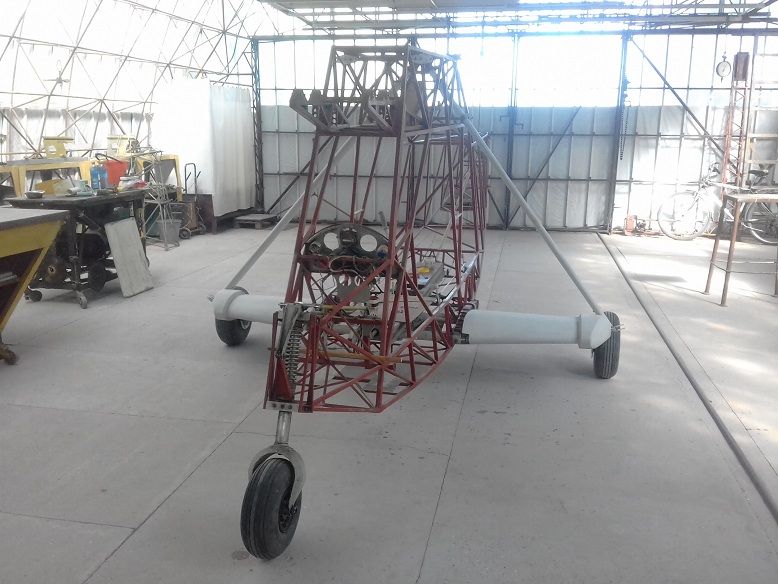

Евгений! Вибрировать на кочках будет только хвостовая часть крылышка, которая намертво приклеена к трубе шасси. Подобные хвостики-обтекатели были на шасси и прошли все стадии эксплуатации. В нынешней модернизации я заменил их на полноценные несущие плоскости S-1м2 Ныне общая площадь крыльев составит 20.5 м2
Каждый кв метр - в дело !!! )))
