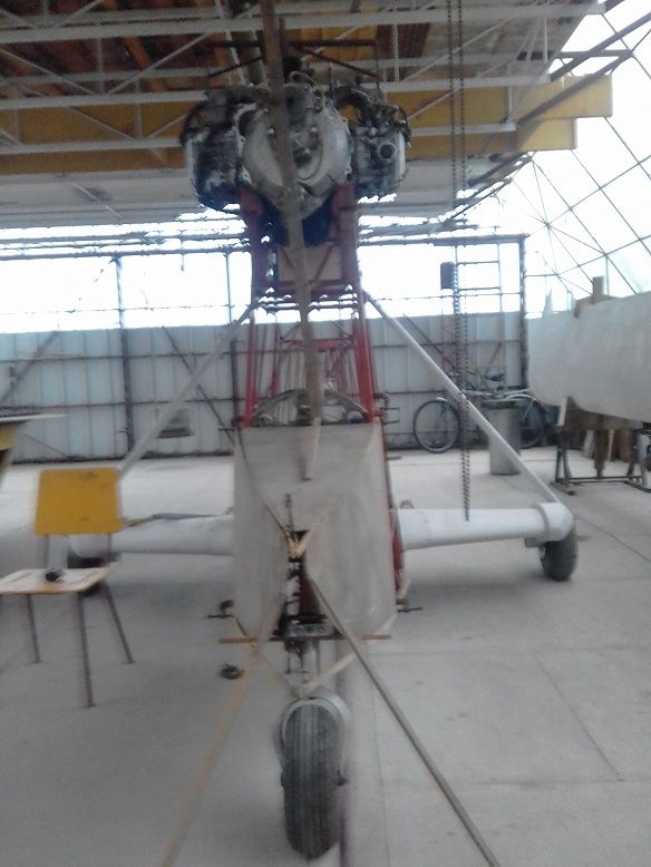

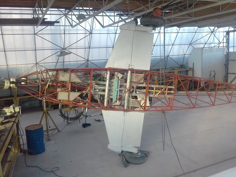

Я затеял сей проект в 1986 году любопытства ради: "А полетит ли такое?!"...
если есть возможность, расскажите пжлст, что конкретно Вы хотели исследовать
и в конце концов какие выводы, кроме
...моя ошибка как конструктора-самоучки. Я сделал консоли среднего крыла цельно поворотными +5* и -10*. Вместо элеронов. Еще во время своих пролетов пришло решение заменить это среднее 8м. крыло на 10 м. но с элеронами по всему размаху...
еще были сделаны?
Респиратор отводил теплый воздух, от дыхания, за пределы объема шлема, чтобы забрало его не запотевало.

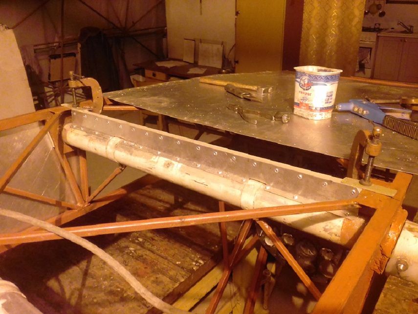

Схема триплан-тандем, как я убедился на практике, имеет свои преимущества перед классической схемой Л.А. на предельно малых скоростях от 40 до 100 км.час. Ниша скоростей освоенная дельталетами. Подробный отчет о летных данных моей конструкции был напечатан в журнале " Авиация общего назначения" 2000 г. №5. Статья выложена,кем-то, в интернете. По прошествии 20 лет я бы только увеличил размах среднего крыла и установил на нем элероны-флапероны по всему размаху. Ну, еще раму заменил бы на фюзеляж схемы "рама"

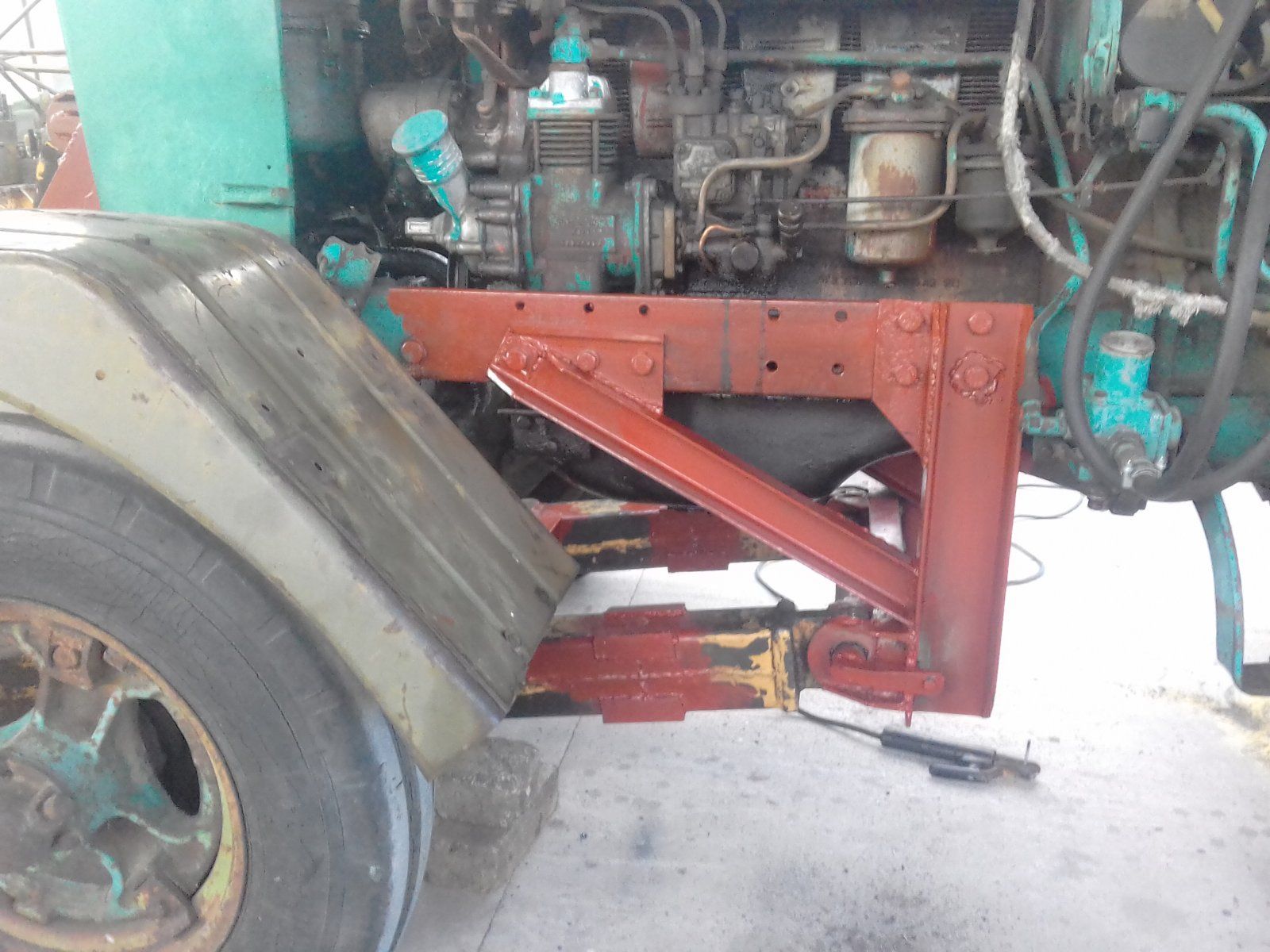

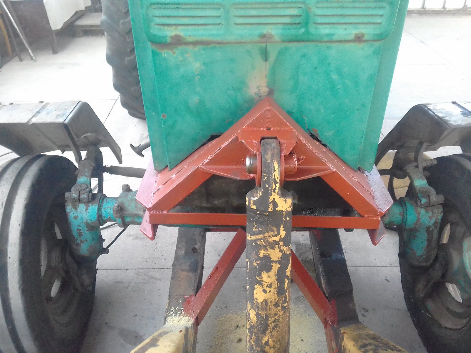

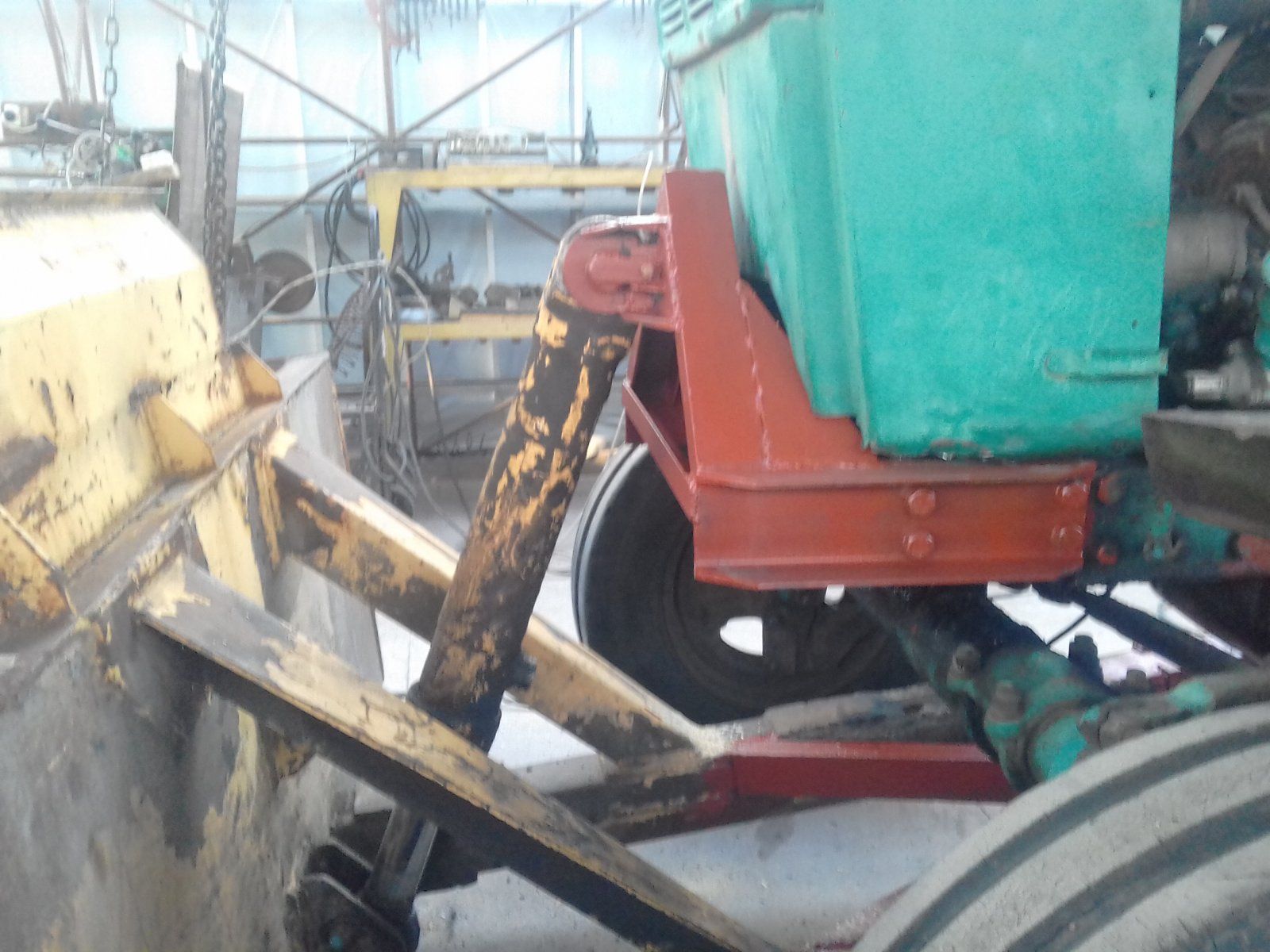

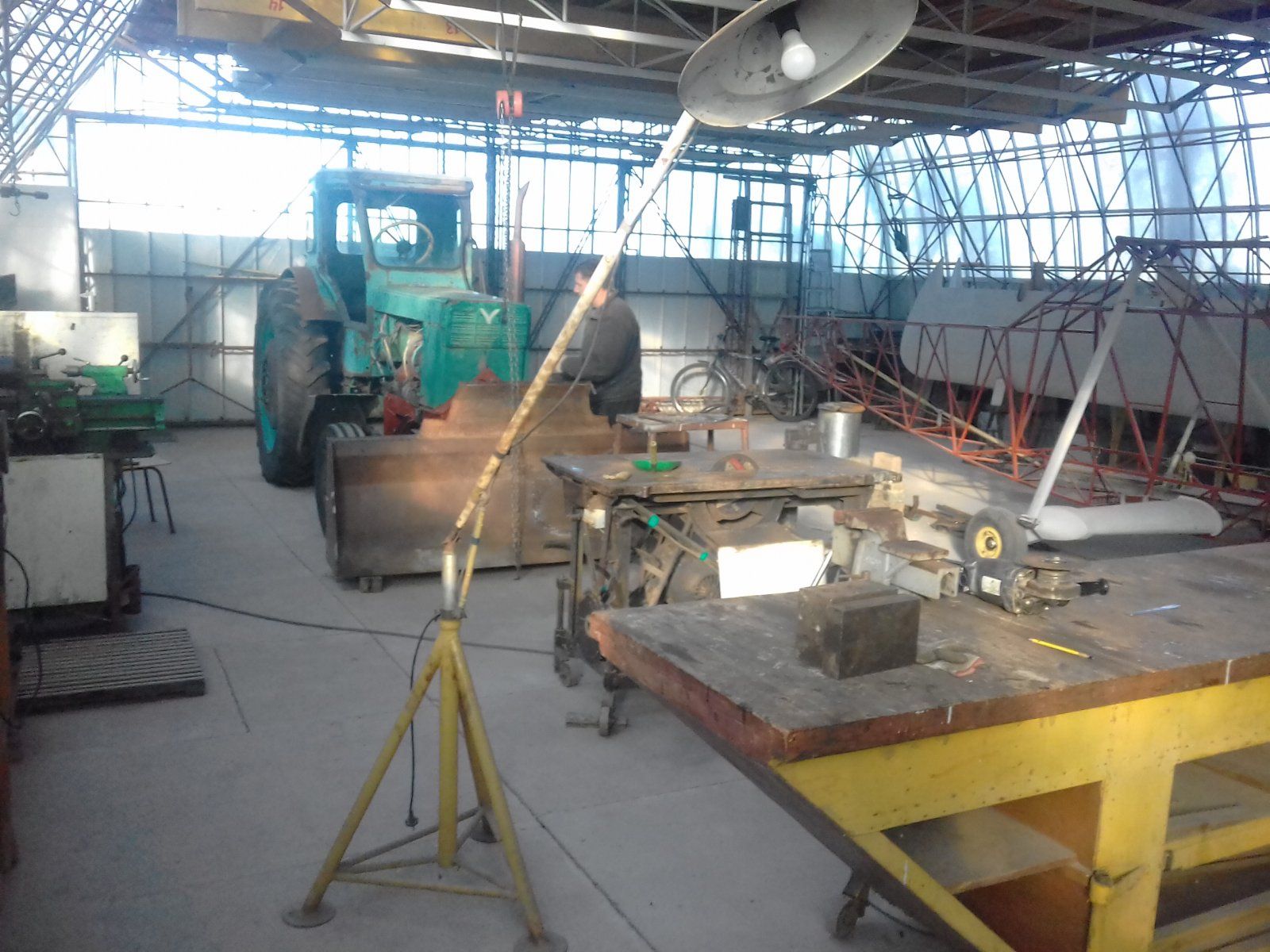

В частности, из трехмесячного перерыва в постройке нового ф-жа, неделя ушла на "женитьбу" трактора Т-40 с отвалом от полно приводного бульдозера-экскаватора "Беларусь" Захотелось мне решить эту конструкторскую задачу изящно. И мне это удалось! В тот же день наш "бульдозер" был испытан в деле. Мой зять - был счастлив. Он за раз освободил от накопившегося за 20 лет хлама территорию своей авиа мастерской.
Как видно, трактор одноосный. Но вполне справляется со своей новой функцией, Если его не перегружать. Впротивном случае его колеса начинают проскальзывать.

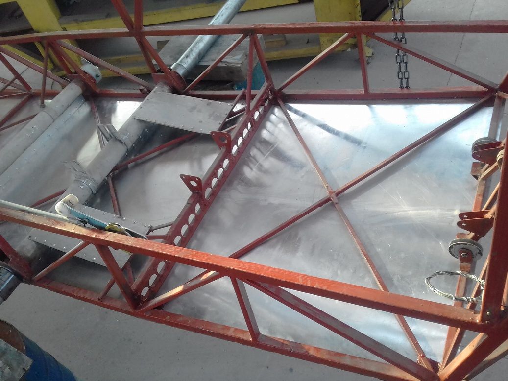

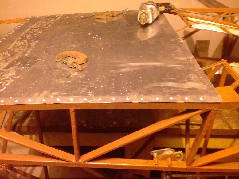

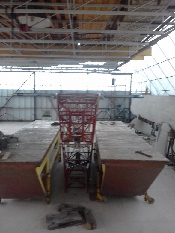

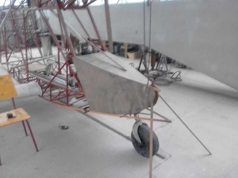

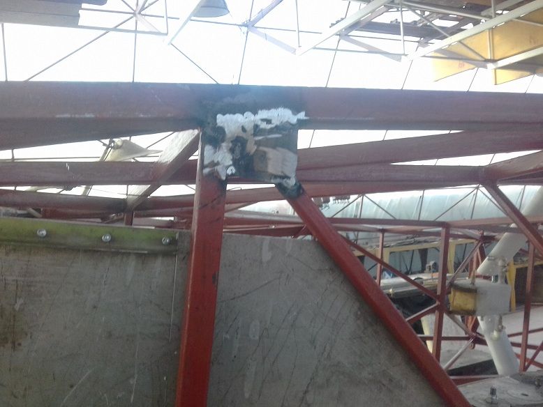

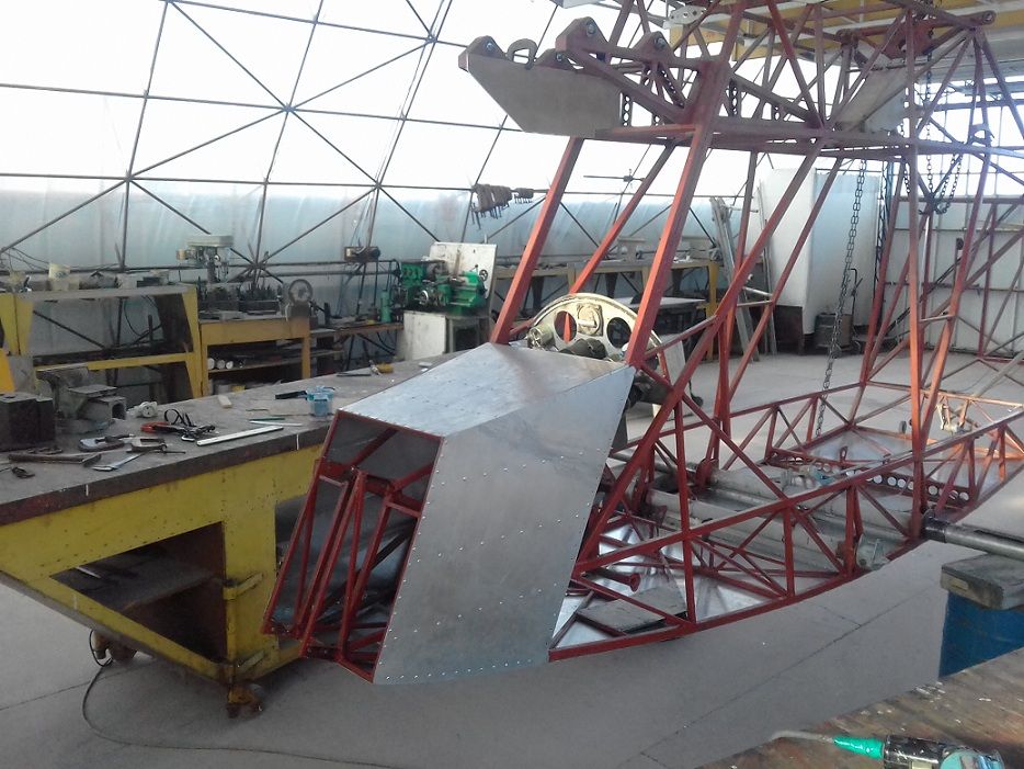

Днище. На сдвиг и кручение работают как "кресты", так и обшивка. Так сказать - штаны держатся на ремне и подтяжках. Фюзеляж сам по себе самодостаточный на прочность и жесткость, но счел нецелесообразным обшивать кабину тканью по причине ее уязвимости от случайных предметов попадающихся под днище Л.А. Клиренс всего-то 250 мм!
