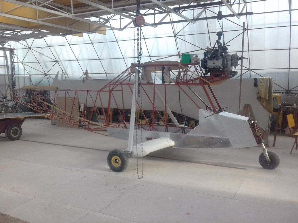

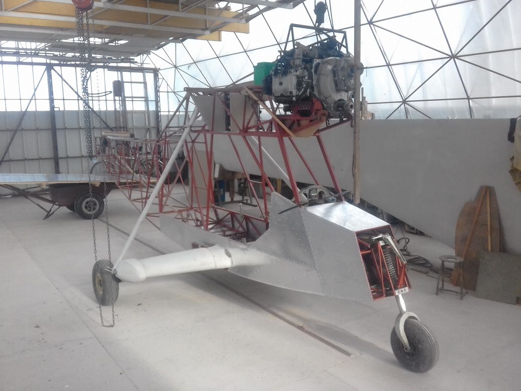

Днище.

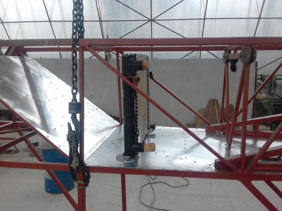

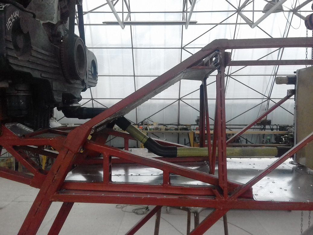

Надо покомпактнее встроить аккумулятор и расширительный бачок между двигателем и надстройкой ф-жа... Зазор между капотом и "винтом - 70 мм.

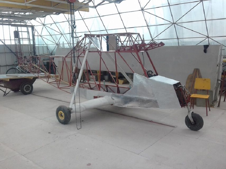

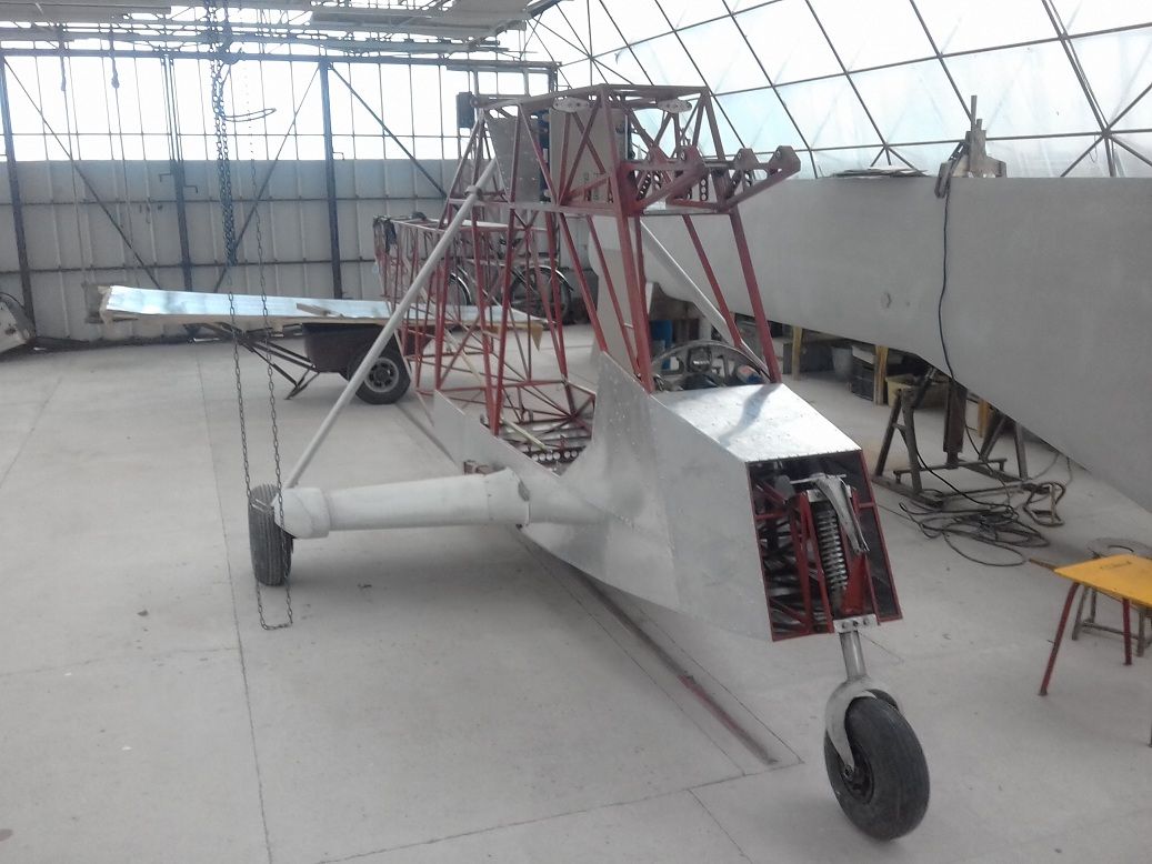

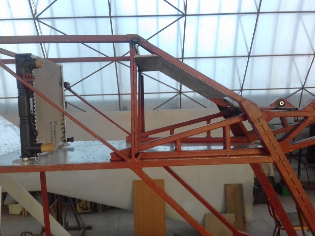

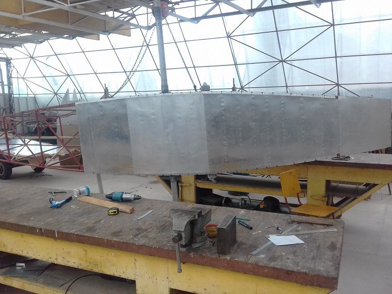

Срезал передний, почти вертикальный шпангоут надстройки. Вместо него построил новый, под 40*. Обшил его листом Д16 0.5 мм. Образовалась удобобтекаемая "крыша" будущего тоннеля. Заодно освободилось место для установки аккумуляторной батареи 65Ач и расширительного бачка.
Изготовил и установил передние узлы навески крыла. (их плохо видно). Узлы крепятся тремя больами Д-6.0 мм.

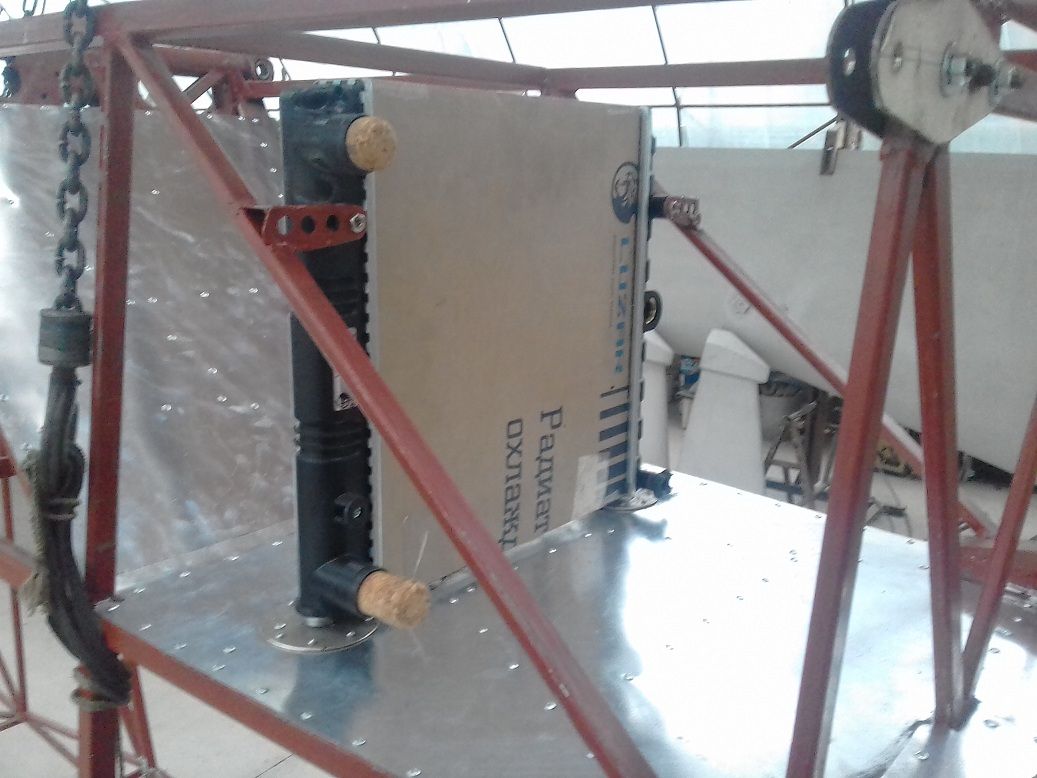

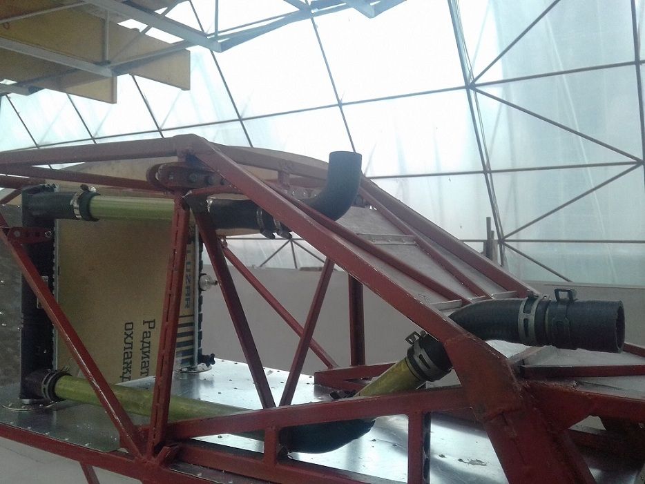

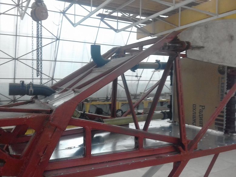

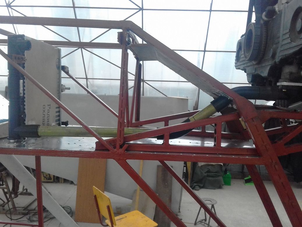

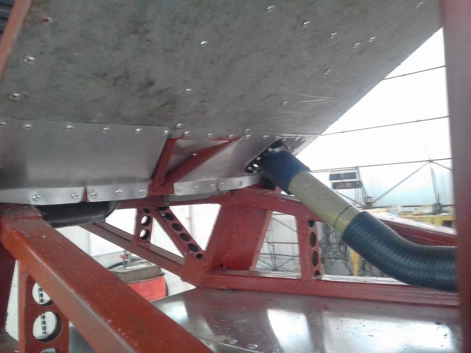

Очередь за изготовлением трубопровода двигатель+радиатор. На его прямые отрезки пошла труба Д16Т анодированная Д-34 мм.
Изящно вывел трубопровод за пределы тоннеля. Теперь вся система охлаждения двигателя (и не только она) легко доступна для обслуживания!!

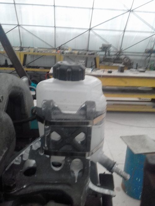

Вместо прежнего, довольно объемного квадратного расширительного бачка, купил более компактный от авто "Ока". Так он просто идеально вписался в обводы двигателя!! Я его зафиксировал на облегченном "постаменте" генератора двумя хомутами. Д-120-140 мм.
